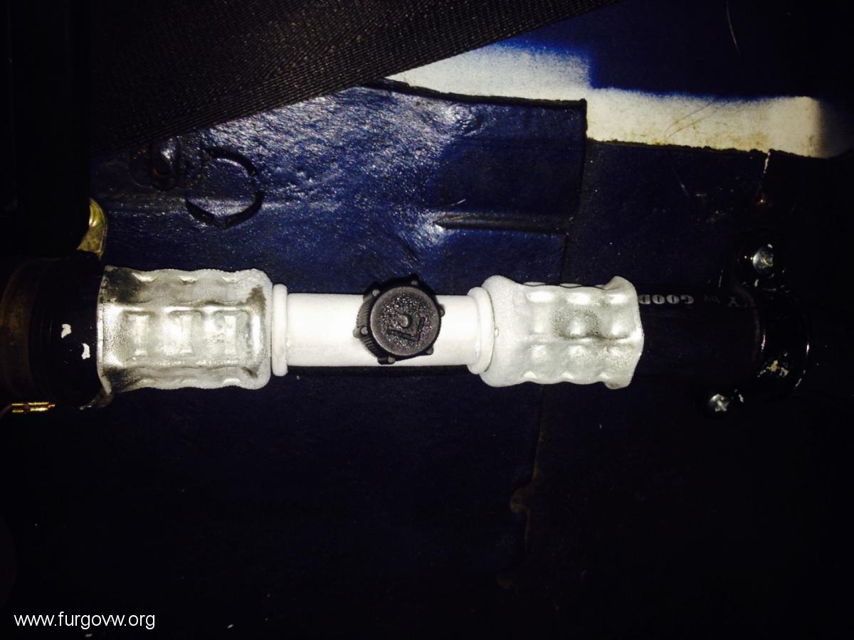

Ya está montado todo lo relacionado con el aire acondicionado y ya hemos hecho la primera prueba y va muy bien a falta de solucionar una fuga en uno de los latiguillos y cambiar la electrovalvula de corte de la calefacción

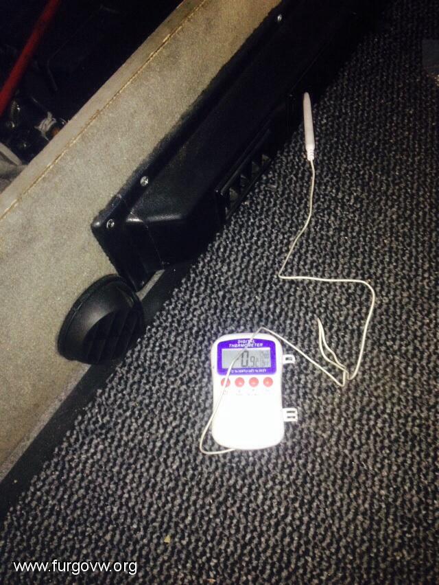

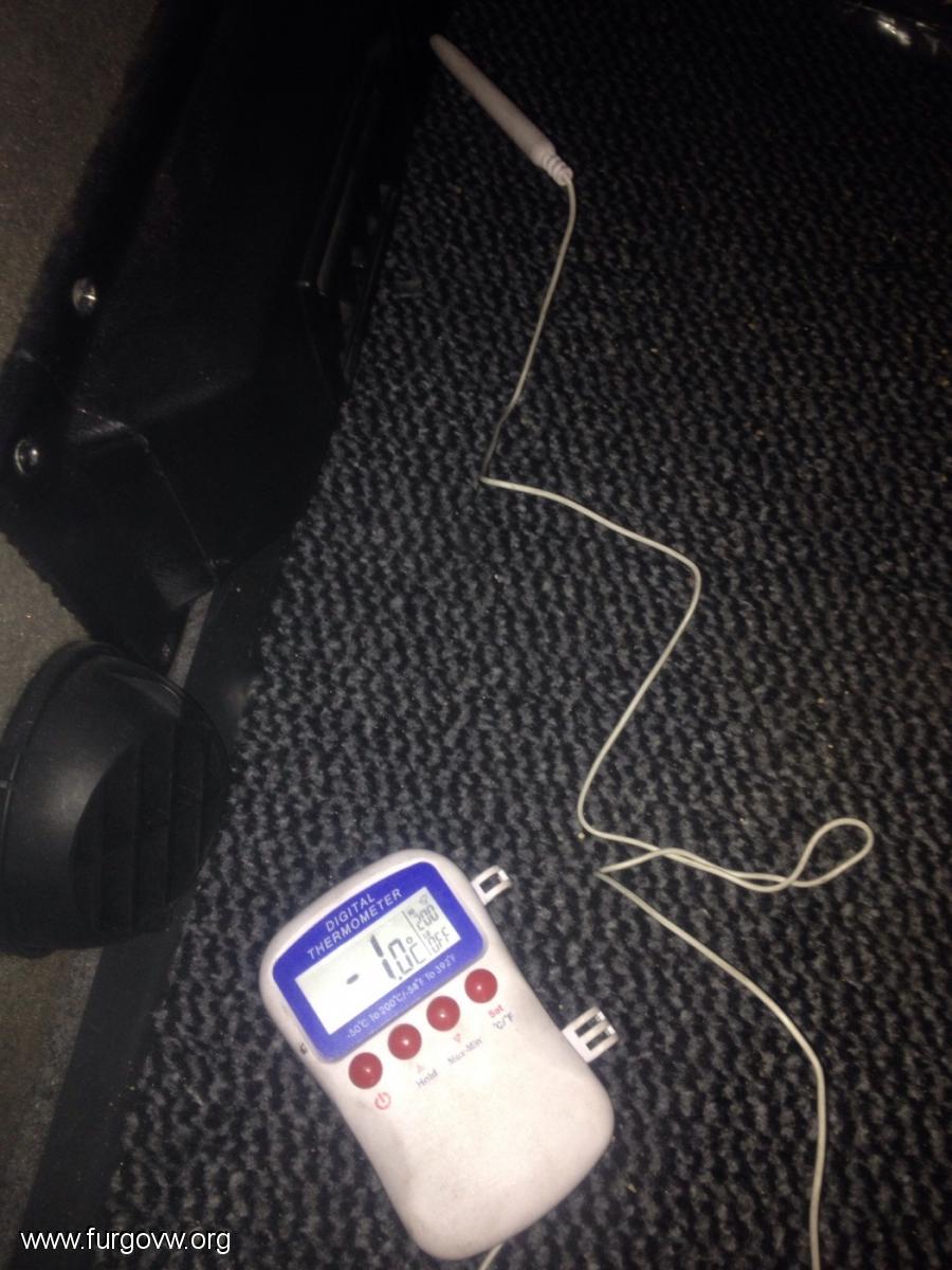

Ha llegado a una temperatura de -4 grados. Aunque en estas fotos aún no había bajado a esa temperatura

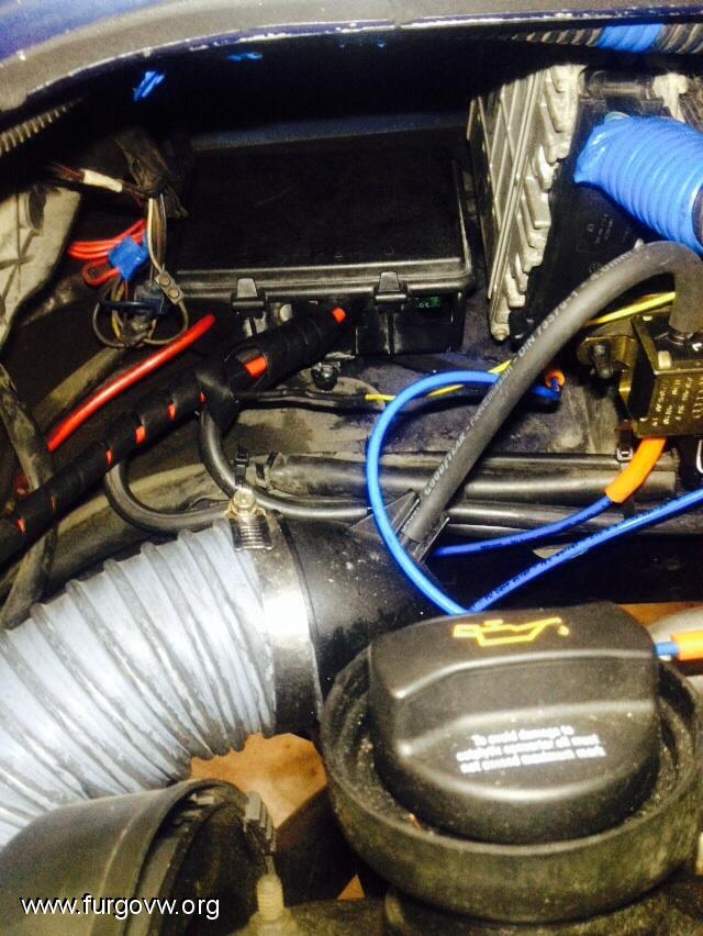

Aquí he puesto los tres reles con los fusibles

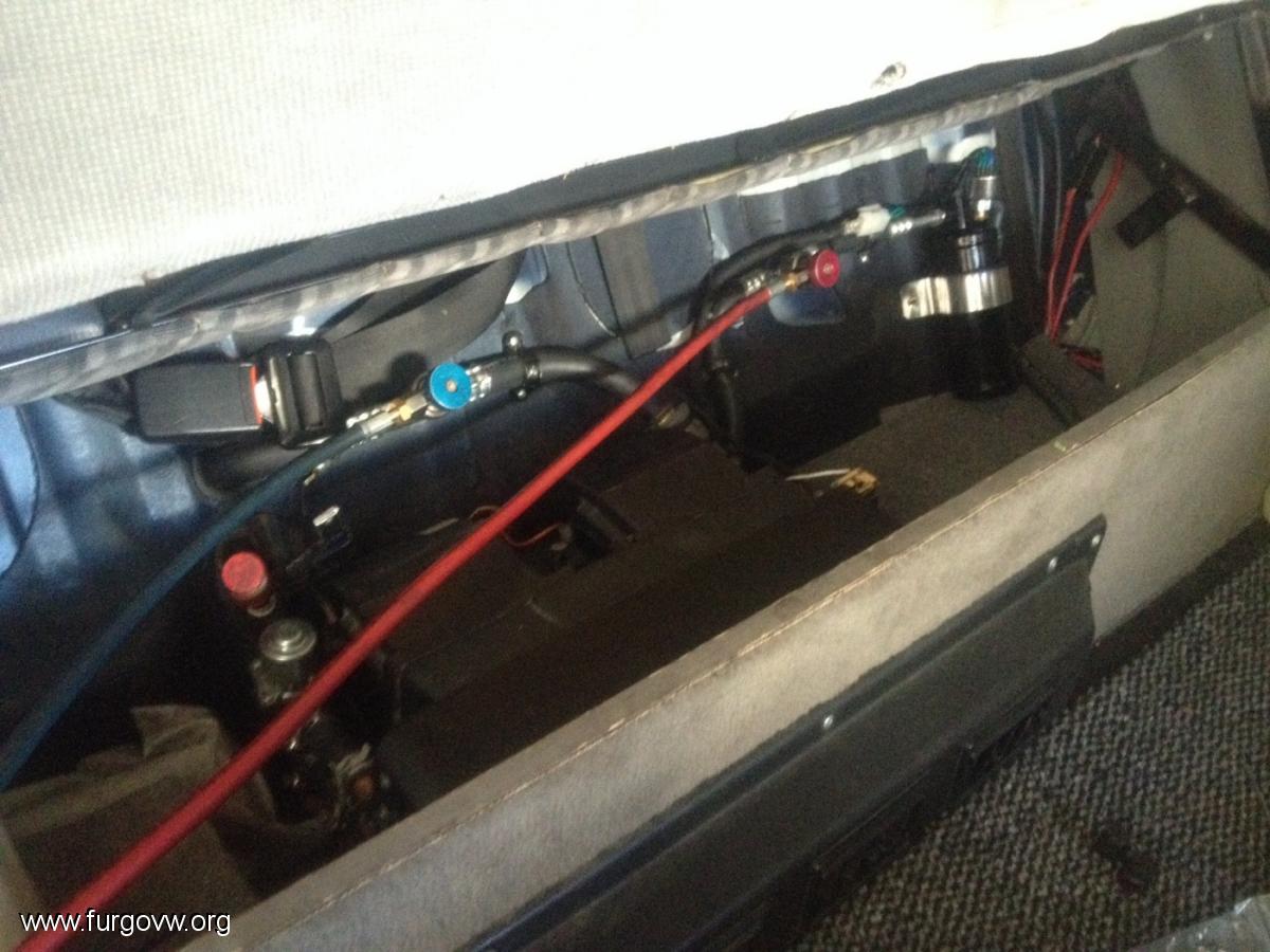

Cargando el sistema

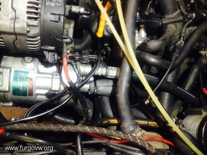

Las bocas en el compresor

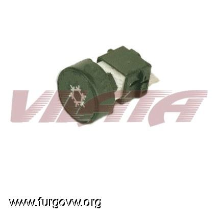

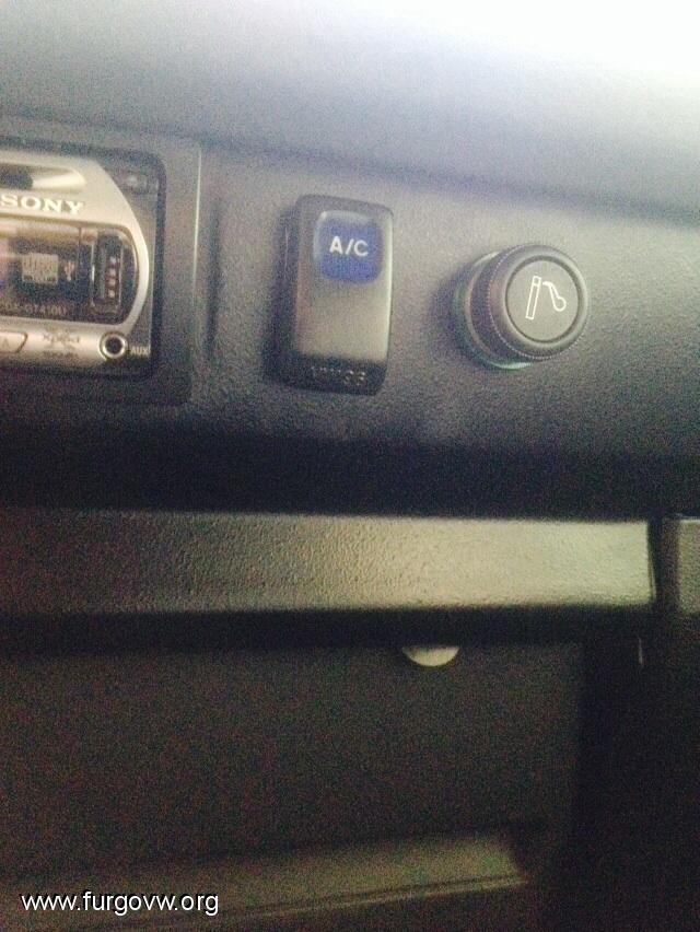

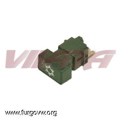

Y , finalmente , le he puesto un interruptor de golf mk II. Comandado por el interruptor del ventilador del aparato

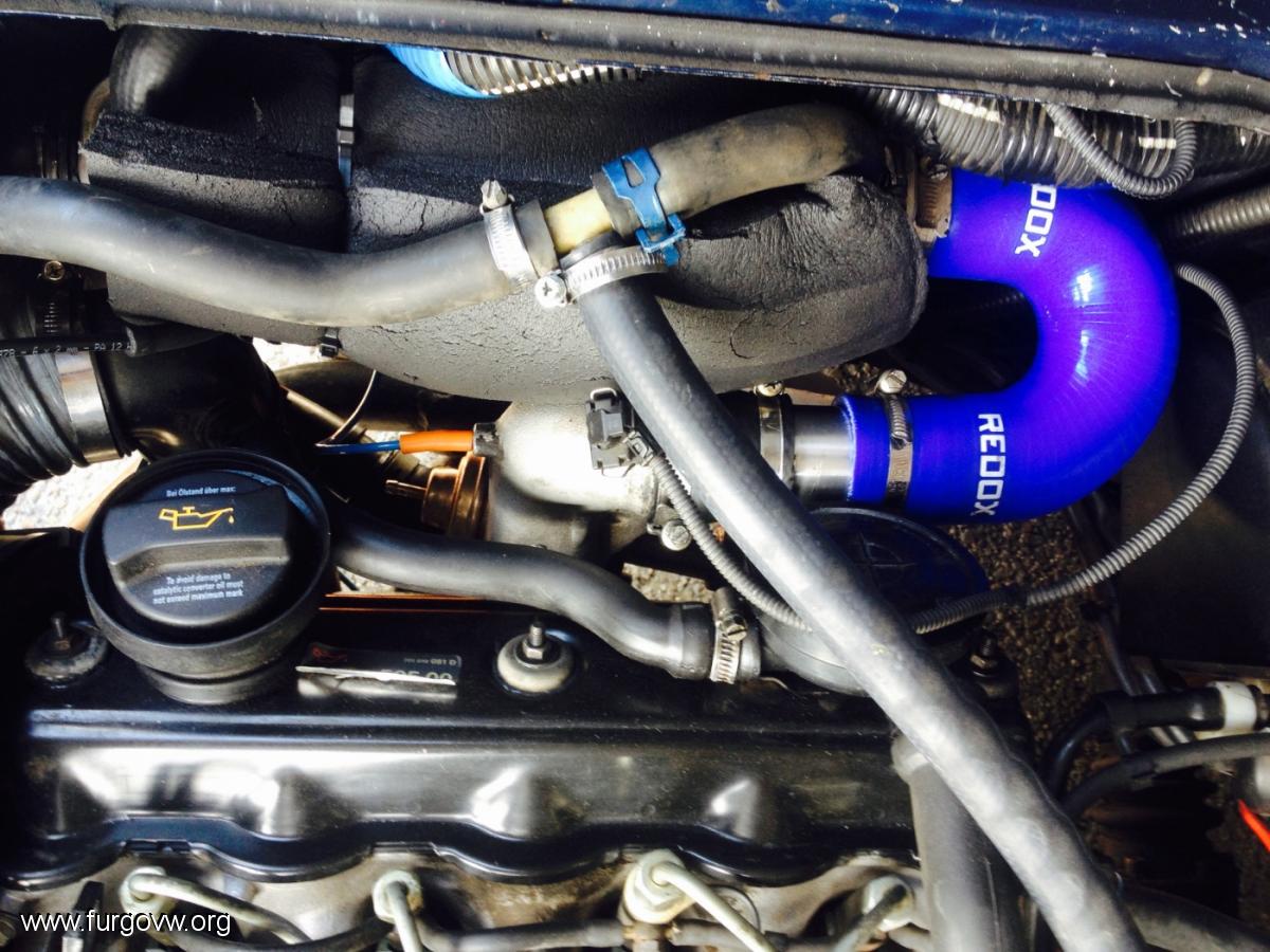

Bueno pues me he liado con el intercooler de agua. He tenido que reubicar las válvulas
Este es el intercooler, es de un citroen C5,
con una apaño en el manguito para salir del paso
Y esta ya con un manguito de silicona con su prolongador de inox
El radiador encajado en el cubo del mismo lado con su electro y la bomba de recirculacion de agua. Mas apretado que un chotis

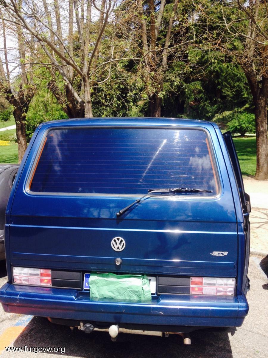

Y las últimas chuches. Antinieblas Projekt Zwo y pilotos blancos. Lo de la bolsa no me lo tengáis en cuenta jijijiji

puedes explicarme (si quieres, puedes, tienes mucho tiempo y te apetece) para qué es el intercooler de agua?
es algo para la refrigeración del motor? o no tiene nada que ver...
curioso que es uno...
Muchas gracias. Pues el IC tiene la función de enfriar un poco el aire de la admisión, es cuestión de volumen , cuanto más fresco mas volumen tiene y como consecuencia mas rica es la mezcla. Al contrario que los IC de aire, éste es más efectivo, el anticongelante del circuito enfría el intercooler que a su vez enfría el aire que circula por la admisión.

Bueno una carta tampoco es mala opción!. Si la verdad que con los pilotos traseros tenía mis dudas, pero se ven mejor que los de origen y mas que los ahumados, era cuestión de seguridad tambien

Muchas gracias. Pues el IC tiene la función de enfriar un poco el aire de la admisión, es cuestión de volumen , cuanto más fresco mas volumen tiene y como consecuencia mas rica es la mezcla. Al contrario que los IC de aire, éste es más efectivo, el anticongelante del circuito enfría el intercooler que a su vez enfría el aire que circula por la admisión.Bueno una carta tampoco es mala opción!. Si la verdad que con los pilotos traseros tenía mis dudas, pero se ven mejor que los de origen y mas que los ahumados, era cuestión de seguridad tambien
Entonces ya esta,pero tendrías que poner los dos reflectantes rojos traseros, ya que de serie lo llevan en los faros y sino te pueden multar(a parte de por seguridad :p )
La verdad que viendo los tuyos tambien le quedan bien los ahumados
