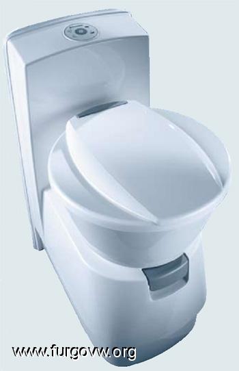

el WC sera este DOMETIC

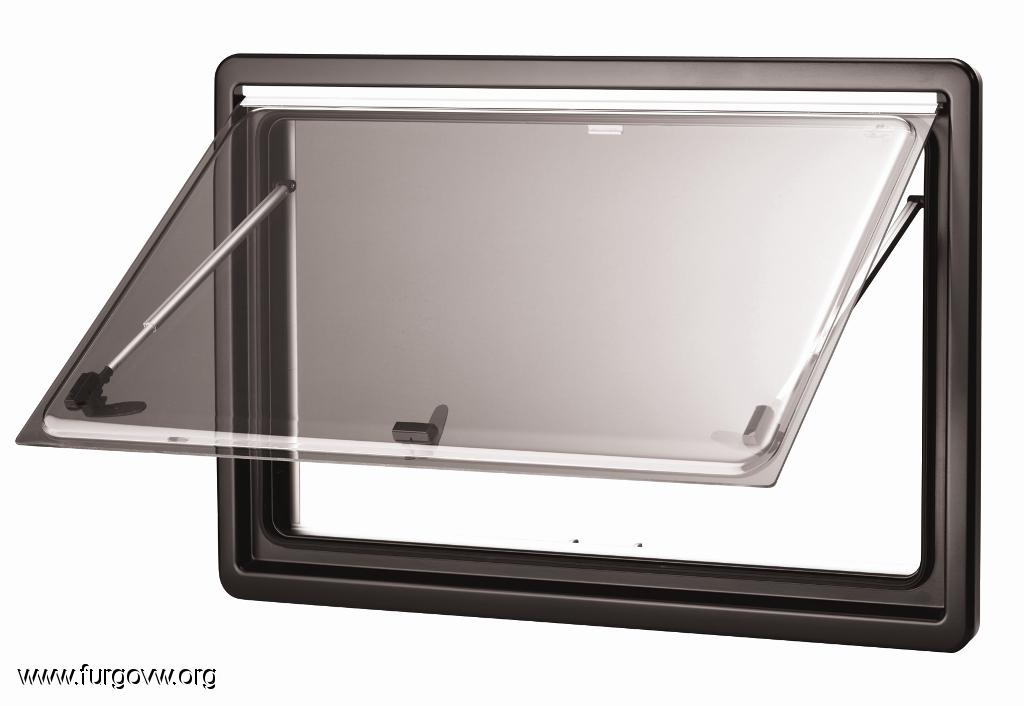

y las ventanas la S4 de seitz
