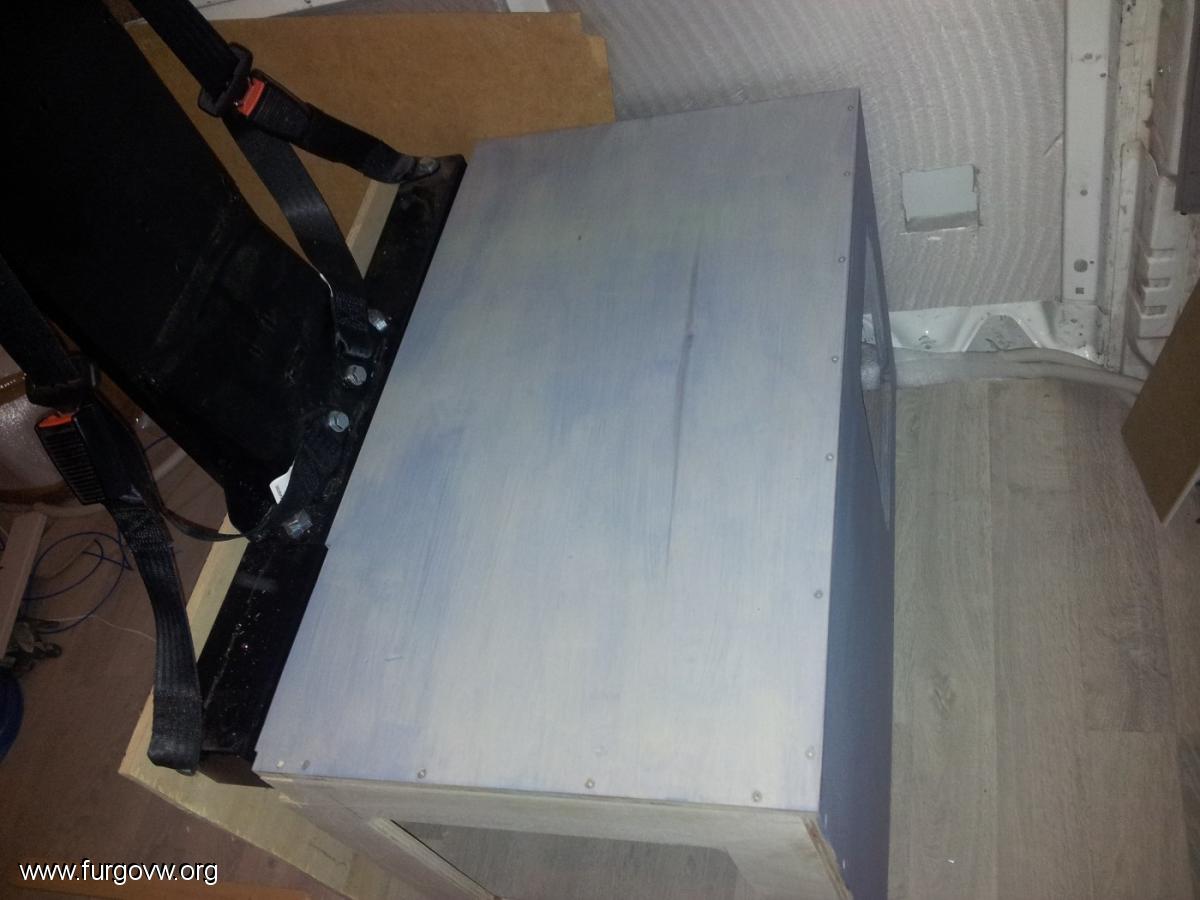

No lo se sinceramente, seria cuestión de medir uno y otro......Con el permiso del compañero del foro Sergio_zaragoza , a montado VSR  en su L2 (la traviesa del chasis es la que manda VSR)
http://www.furgovw.org/galeria/fotos/sergio_zarag/20131220_1803350.jpg
Y este es el mio Reimo , en mi L2
http://www.furgovw.org/galeria/fotos/alcazares/camper-20.jpg
El mio ha quedado como el VSR en la L3
Espero que te orientes con las fotos.....Y sino medimos hasta columna cinturón..
Si se hace la cama recta de 135( tu la tienes de dos medidas  ;) ) y el plato de ducha de 60, como el asiento VSR no quede igual  ya no entraria esta configuracion.
¿ He entendido bien?  ¿ dos metros desde la puerta trasera hasta  hasta que empieza el asiento?
