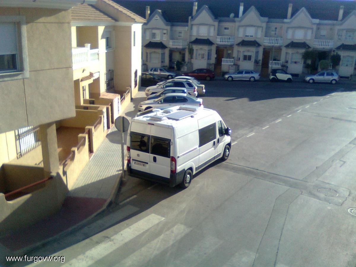

Felices fiestas atod@s......Fotos de esta mañana...
INNOVANS
Buenas fotos, está muy bien poder ver la furgo desde varios ángulos, para calcular mejor los espacios.  .palmas

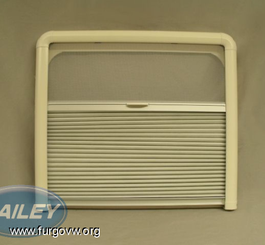

Gracias,  :) y des pues de reyes oscurecedores........
