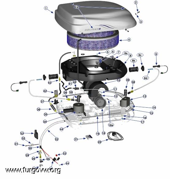

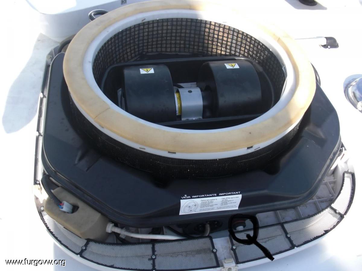

Un enfriador Viesa no lleva otra cosa que esto que proponemos pero mejorado a tope y €€€€€, estos tambien a tope.
Creo que se basan es este efecto.
http://www.youtube.com/watch?v=Lvdvf04gKTU
http://www.youtube.com/watch?v=K8yBq9Z6QFc
http://viesa.ca/webshop/index.php?main_page=index&cPath=2_14_15

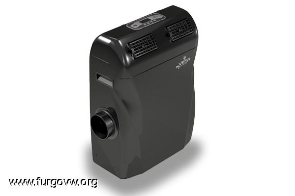

Lo que queremos hacer es esto:
Dedicado a los campistas, caravanas, barcos, vehículos comerciales, sino también fuera de la carretera, carpas, casas rodantes, vehículos comerciales ... no hay límite para los compromisos de MI Viesa. Compacto, ligero, eficiente, innovador y respetuoso con el medio ambiente, Mi Viesa tiene un diseño moderno y elegante que proporciona también el más refinado.
De la larga y exitosa experiencia adquirida por Colven con Viesa Holiday III, Viesa Mi proyecto nació: el nuevo aire acondicionado evaporativo portable "made in Italy", que funciona a 12 voltios y también se puede alimentar a través de la toma del encendedor de cigarrillos. En casa, barco, caravana, caravana, pero incluso en tiendas de campaña, en el bungalow o casa móvil, Mi Viesa explota el principio físico natural de la evaporación de mejorar el cuerpo de intercambio de calor evitando el sobrecalentamiento y sudoración (es decir, consiste en reducir la la temperatura del cuerpo y no la del medio ambiente) con el fin de favorecer una rápida evaporación en la piel y crear comodidad a la persona. De esta manera usted no crea los cambios bruscos de temperatura que puedan resecar las vías respiratorias y las mucosas hacen los más expuestos al peligro de inflamación (resfriados, dolor de garganta, bronquitis) o crear sus músculos, articulaciones, rigidez en el cuello. No reseca el aire, pero mantiene los valores estables de humedad de bienestar, aspirando aire desde el exterior y filtrado a través de una húmeda del evaporador. El suministro de aire dentro del ambiente es, por lo tanto, carente de micro polvos, polvos procedentes de la contaminación y el polen. Mi Viesa funciona a 12 voltios, con baja eléctrica de entrada y llegar a consumir hasta un 80% en menos de un sistema de refrigeración tradicional. Consumo, de hecho, va desde un mínimo de 1 y un máximo de 4,5 Ah Ah, una característica que le permite utilizar con éxito los paneles fotovoltaicos para mantener la batería cargada. Con un peso de sólo 7,3 kg y el tamaño compacto y portabilidad Mi Viesa hace uno de sus puntos fuertes, junto con otro rasgo distintivo: los filtros de fibras naturales evaporador a tres compuestos, una tecnología exclusiva, patentado por el Grupo Argentino Colven y aplicado con éxito a toda la gama de acondicionadores de aire de evaporación producidos por la empresa multinacional. Como la famosa Casa III, también mi Viesa se produce en Italia, en las fábricas de Ital Colven en Montemurlo (PO). El tanque interior contiene 6,5 litros de agua, lo que permite, como mínimo, una operación de hasta 13 horas consecutivas. El sistema es capaz de controlar la batería y apagarse de forma automática en caso de baja tensión (10,5 V) para evitar una descarga excesiva de la batería. Los guardias de seguridad son múltiples y se activan en caso de falta de agua (un pitido y auto bomba de cierre), se invierte la polaridad o anomalías en el funcionamiento de algunos componentes. Mi Viesa tiene 8 diferentes velocidades del ventilador, tiene la capacidad de programar el encendido y apagado gracias al temporizador insertado en la unidad de control y ofrece la "sólo ventilador" (la desconexión de la bomba). En el caso de largos períodos de inactividad o antes de que el período de invierno, se puede activar el secado automático del evaporador filtro. Mi Viesa también está equipado con un sensor de temperatura externo que interactúa con el controlador y ajusta automáticamente la velocidad del ventilador. La pantalla LCD proporciona toda la información de forma clara e intuitiva. El control de las funciones se puede hacer desde el panel de control y el mando a distancia suministrado de serie. La estructura está realizada en ABS con recubrimiento acrílico, resistente a los UV y el acabado es de color negro brillo. El diseño se caracteriza por líneas suaves y fluidas que encuentra su ubicación perfecta en cualquier entorno, incluso en el más refinado y elegante.
Estructura   ABS con recubrimiento acrílico, resistente a los UV
Color   negro brillante
Consumo de energía (12V):   1 a 4,5 Ah
Voltaje   12 Volt DC
Consumo de agua:   0,5 a 1,5 litros / hora
Peso en vacío   7,3 Kg.
Tamaño:   41.5 (L) x 59 (H) x 22 (D) cm
Capacidad del depósito de agua   6,5 litros
Velocidad del ventilador   8
Equipo   12 enchufes universales voltios enchufe D21 (encendedor de cigarrillos) y D12
Funciones:
Fácil de leer pantalla LCD
Reloj
Indicación del nivel de carga de la batería.
Encendido y apagado programable.
El secado del evaporador filtro automático.
Apagar el manual de la bomba sólo para ventilación.
Control remoto completo de todas las funciones.
Modo automático con ajuste de la velocidad respecto a la temperatura ambiente.
Indicación evaporador de sustitución del filtro.
Protecciones:
Guarde la batería.
Sistema de auto-diagnóstico.
Protección contra polaridad o cortocircuito.
Apagado automático de la bomba en ausencia de agua.
No me digais que el fabricante no le saca partido a este fenomeno fisico.

Yo tengo por el trastero un ventilador/turbina doble casi igual al del enfriador,lo que pasa es que consume 6A mperios.
Con un controlador de estos se podria reducir la velocidad(gira como un maldito,es la caña).
La turbina+filtro humedo+contrlador PWM+hielo=enfriador
