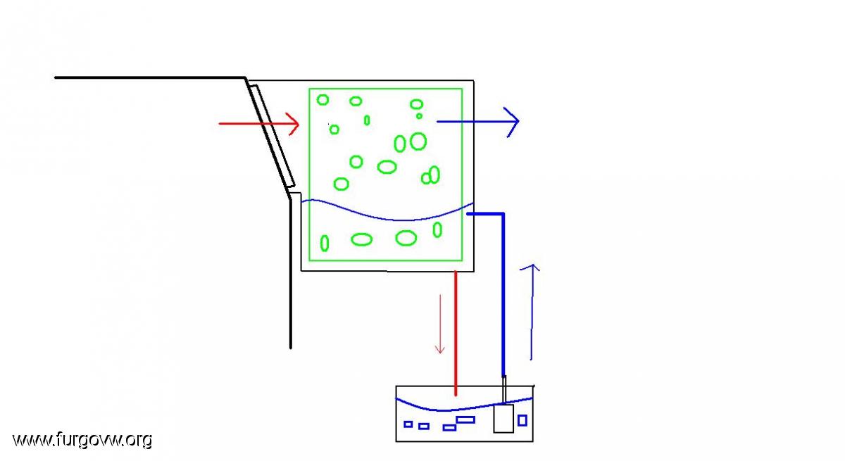

Por poner alguna pega... , veo que el "armatroste" que hay que colgar del salpicadero puede resultar algo molesto... Pero la idea es buena, si señor: ya tenemos un chorro de aire controlado y ventiladores, el caso es como cogerlo...

Si conseguimos reducir el deposito inferior y poner el agua fria en un deposito auxiliar con bomba,se reduce bastante y nos amplia la capacidad de tener agua fria.
La tela se puede sustituir por una esponja empapada,que mojaremos con el chorro de agua de la bomba.

También habría que pensar detenidamente el tema de las telas de dentro para que no bloqueen demasiado el chorro de aire

Si, lo de las telas también tiene su aquél... Han de ser bastante abiertas de trama. Y el tema hielos no se puede usar, pues hay que esperar a que se fuera derritiendo. Habría que usar agua fría e ir rellenando. Eso no es problema, pues para eso llevamos una nevera en la que podemos tener agua bien fresca en una botella.

Algo asi,con deposito auxiliar con hielos.

Creo que lo conseguí!!!  .palmas   Aquí está la idea original:

El caso sería que, en vez de utilizar ventiladores de ordenador, usar el aire que sale de la tobera de la ventilación de la furgo, mediante un tubo o algo así... pero ya puestos, yo lo haría con esos ventiladores de pc, que no consume una mierda y no andamos con tuberías por ahí estorbando...

Cita de: pepedafonte en Julio 16, 2013, 12:21:13 pm
cuando se desga el hielo y el agua tape por encima de la rejilla no pasa aire.
pepedafonte
Ahí le has dao!!!  ;)
Pues le ponemos unos respiraderos, fácil. Espera que modifico el dibujo.....  .malabares
angelillo32
Los ventiladores de PC,a no ser que te quieras dejar una pasta,no van a mover demasiado aire,segun mis escasos conocimientos.
Acabo de probar la capilaridad de una esponja,la he soplado con el secador de pelo a temperatura ambiente(sin calor) y con la mitad de la esponja sumergida en agua:la esponja se seca.
Segun mi sistema:hay que regar la esponja por arriba,que no es problema,solo subir el tubo un poco mas y que el deposito sea un colector de agua para dejarla caer abajo.

Cita de: angelillo32 en Julio 16, 2013, 12:41:58 pm
Soy el encargado de dar problemas, cuando este el agua abajo como la subes, ya hay que poner bomba de agua, etc.
Se puede usar algodón, como las velas o los quinques de alcohol, sube por capilaridad.
