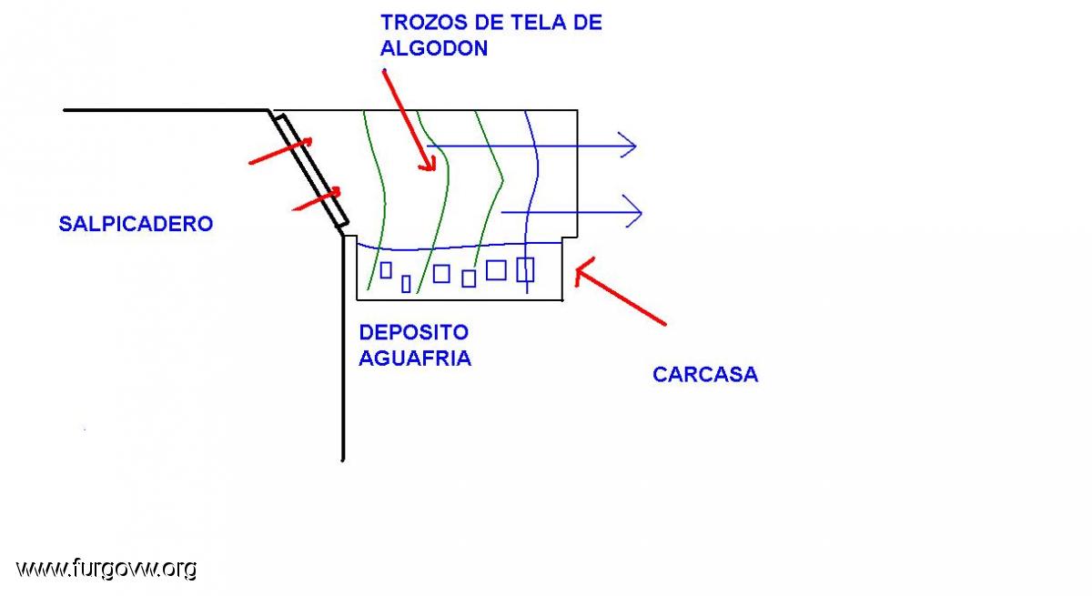

Yo estoy por simplificar algo mas el invento.
Aprovechando el fenomeno de la capilaridad,que nos permite tener el tejido siempre humedo.
Aprovechando el ventilador que tenemos montado en el salpicadero.
Se trataria de acoplar alguna carcasa con deposito,agua,unos hielos.
Hacer que unos trozos de tela esten en contacto con el agua fria.
Hacer pasar la corriente de aire que genera el ventilador o la marcha de la furgo  por la tela empapada de agua fria.
Se produciria la evaporacion del agua generando un frio polar dentro de la furgo.
Ojo,no estaria de mas,conducir con un forro polar o una rebequita de punto.
Lo bueno,es que tenemos el 50% del invento hecho(ventilador+regulador de velocidad)
El deposito se puede hacer rellenable,con un deposito aislado lleno de agua con hielo,una bomba que nos suba el agua hasta el deposito  de evaporacion con 2 mangueritas.
Casas asi se me ocurren..  .loco2 .loco2 .loco2
