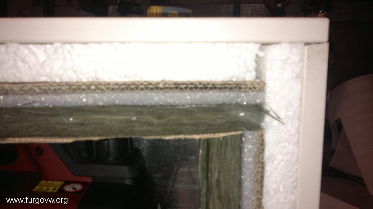

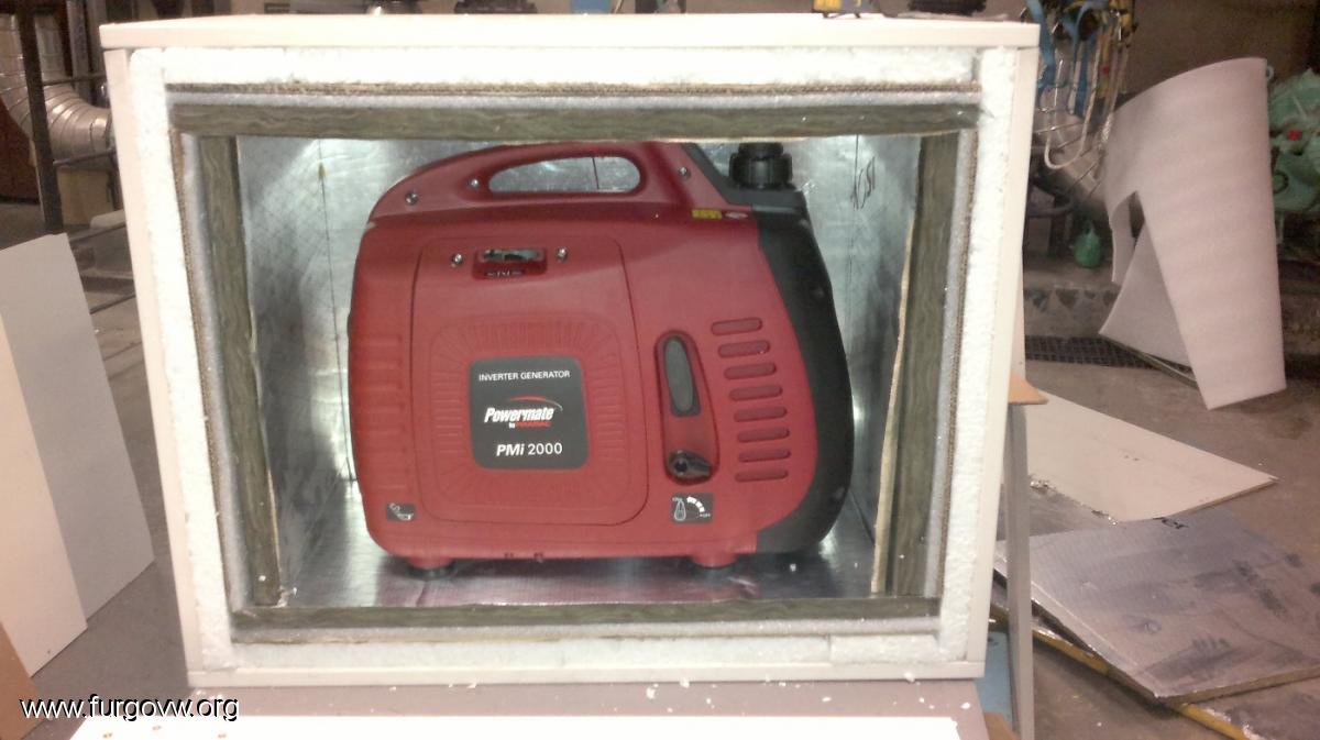

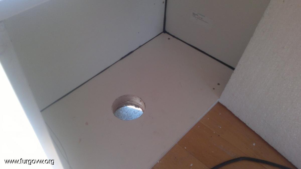

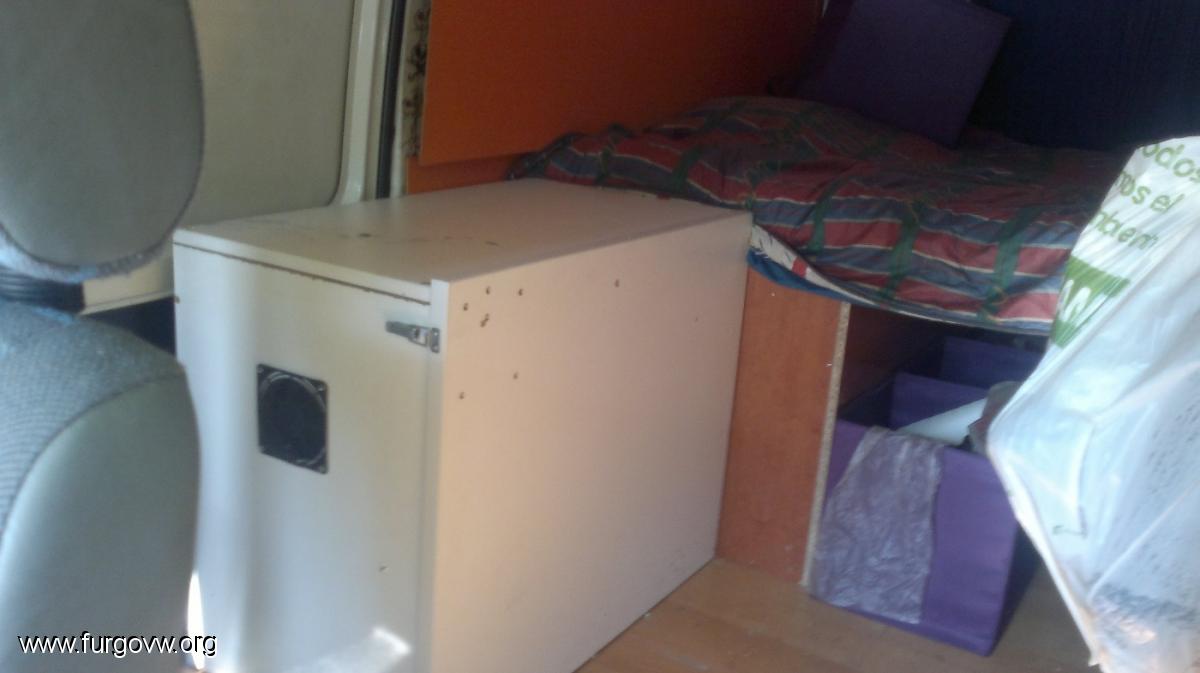

Entonces resolví, hacer una caja estanca para el generador. le busque sitio, la fabrique, la puse 4 tipos de aislante, le hice un calo de 110 en el suelo como salida de humos y le puse un ventilador para que entre el aire forzado a la caja.
Esto es otro mundo, la prueba no estuvo mal, el sonido es mas que aceptable, de humos me olvido, el problema es que el generador se me ahoga. Le voy a montar un extractor potente en la salida, que parece que es el problema, ademas de la alta temperatura que se forma dentro de la caja.
Cuando este os cuento. voy a poner alguna foto para que veáis y me digáis que os parece.
