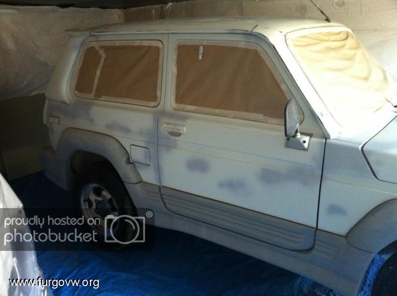

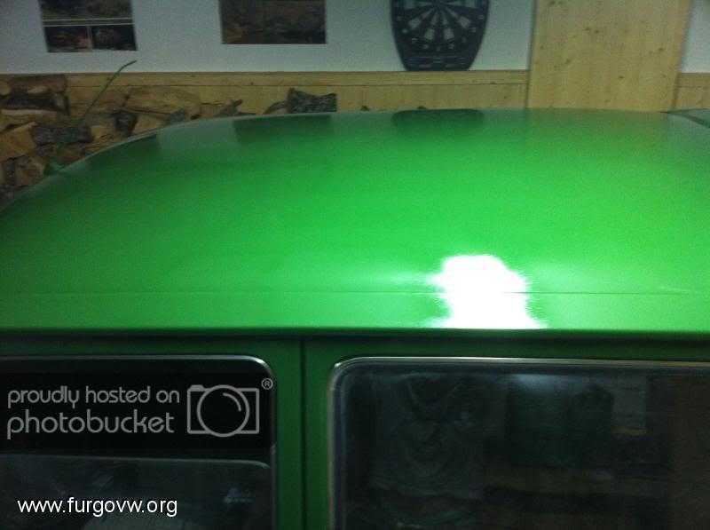

Aunque no sea una furgo, viendo que nadie mas ha aportado fotos mas alla del creador del post, voy a dejar por aqui mi granito de arena

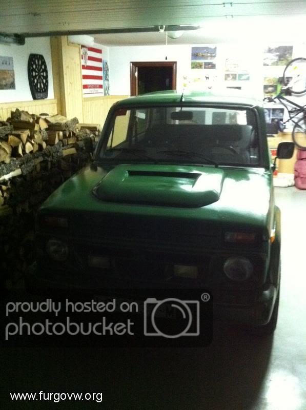

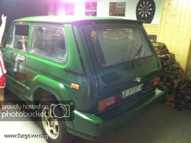

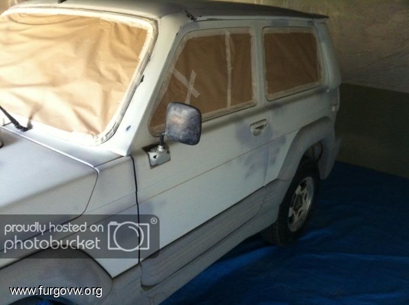

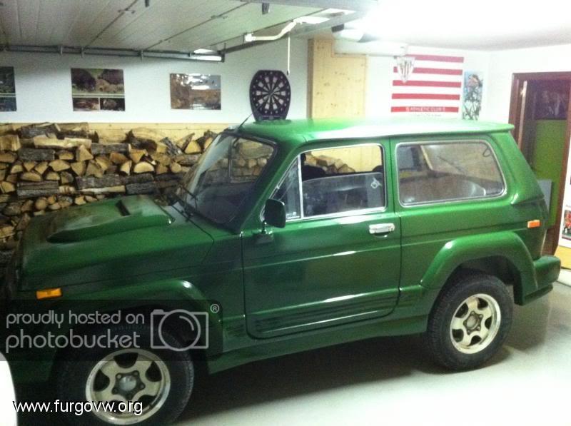

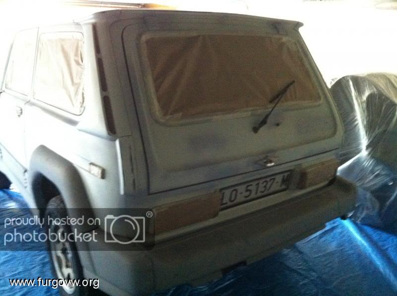

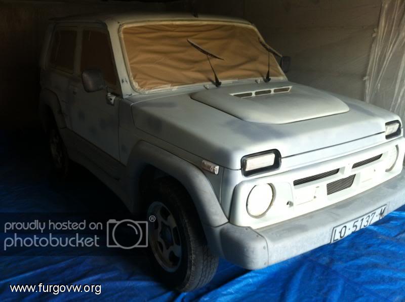

Mi tio me dijo que queria pintar su todo terreno del monte, que el vehiculo no valia lo que le pedian por pintarlo y que a ver si se lo podia pintar a spray (como habia hecho con el suyo un vecino) o a rodillo. Consegui convencerle para hacerlo a pistola, nunca me habia metido en una de estas, la pistola no era la adecuada para este tipo de pintura (es la que usa mi padre para barnizar carpinteria), el compresor no era el mas adecuado (ya que el grande no se puede sacar de la carpinteria), y la pintura, por precio la elegida fue una monocapa de gama industrial. El local no se quedaba atras, ya que el coche se lijo y preparo en la calle, se imprimo con spray en las zonas que se saneo, y se pinto en un garaje individual, que se limpio y plastifico por completo para evitar en la medida de lo posible las particulas de polvo, con mala iluminacion, y la puerta abierta para poder respirar dentro
Ataviado con mono de papel, mascara, guantes y gafas, manos a la obra, este fue el resultado (siento la calidad de las fotos, interior, noche y movil...)
El coste fueron unos 200€ de material, creo que un litro y medio de pintura con su catalizador, disolvente, plasticos, lijas, estropajo verde, cinta de carrocero y papel para enmascarar...teniendo compresor, pistola, lijadora, sitio y ganas...
El coche lleva 2 años usandose por el monte, y salvo rayones superficiales, el resultado esta siendo bastante bueno, si ya se hace con pintura de calidad (mas dura y brillante), desmontando (cosa que no se hizo), imprimando plasticos (que se pintaron a pelo) y puliendo despues...ya os podeis imaginar
