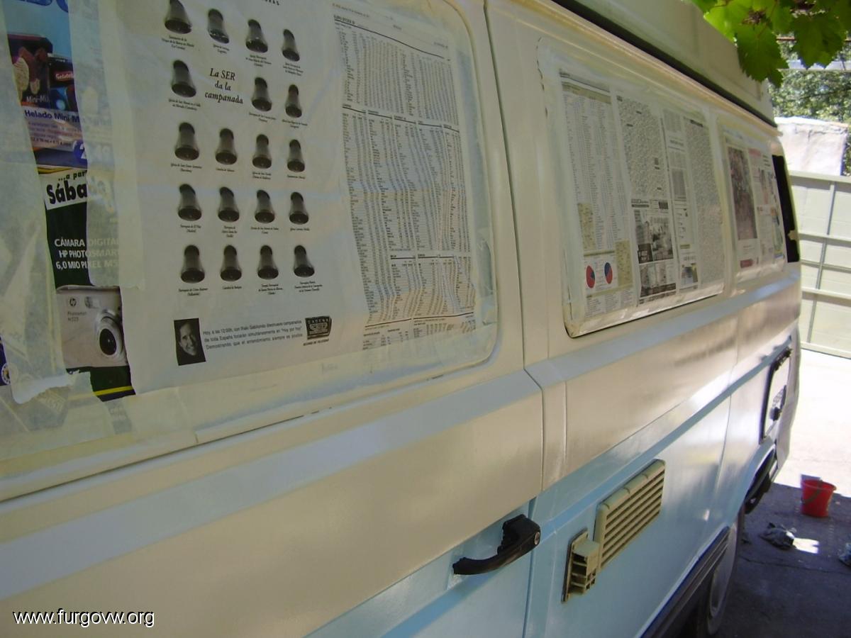

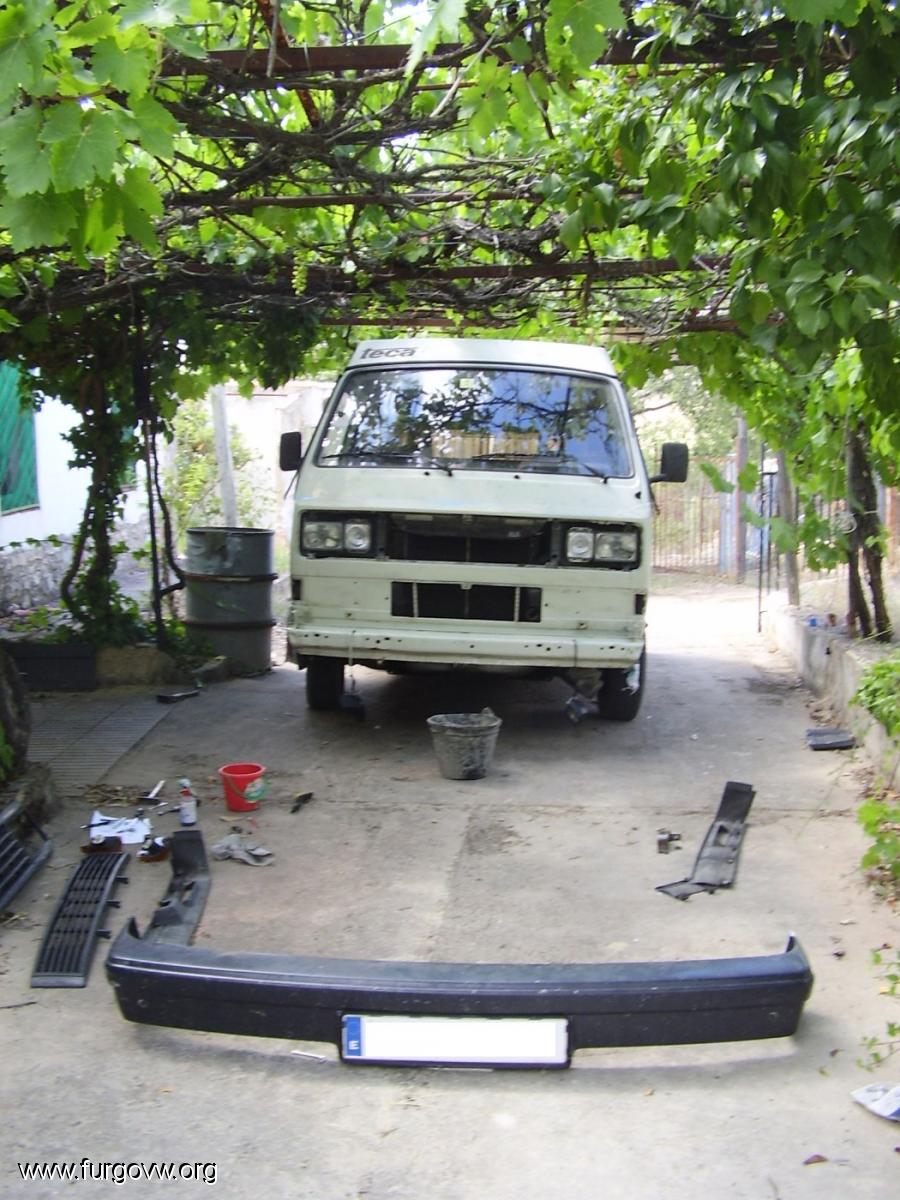

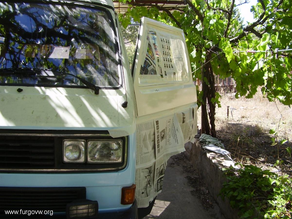

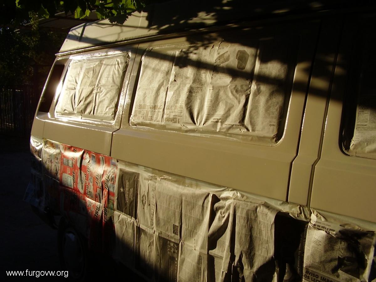

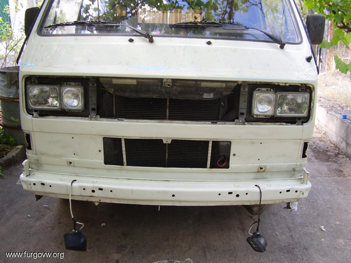

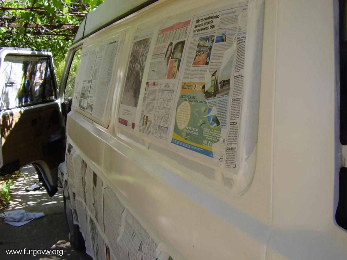

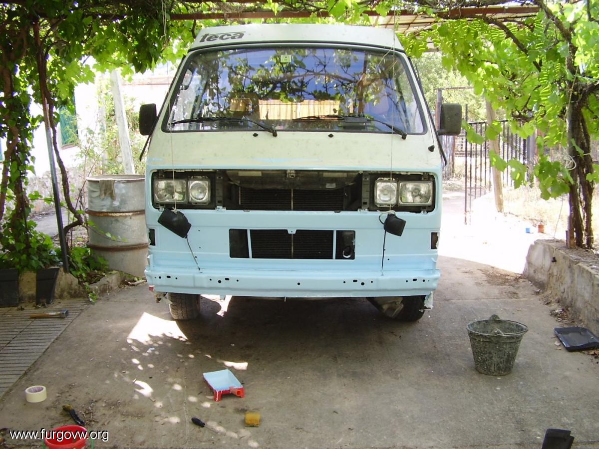

primero quitar todo lo que puedas y dejarla desnuda, no hace falta un garaje yo lo hice en el patio de mi casa al aire libre que se respira mejor.
no esparrames mucho las piezas si puedes déjalas como tiene que ir colocadas el orden siempre ayuda.

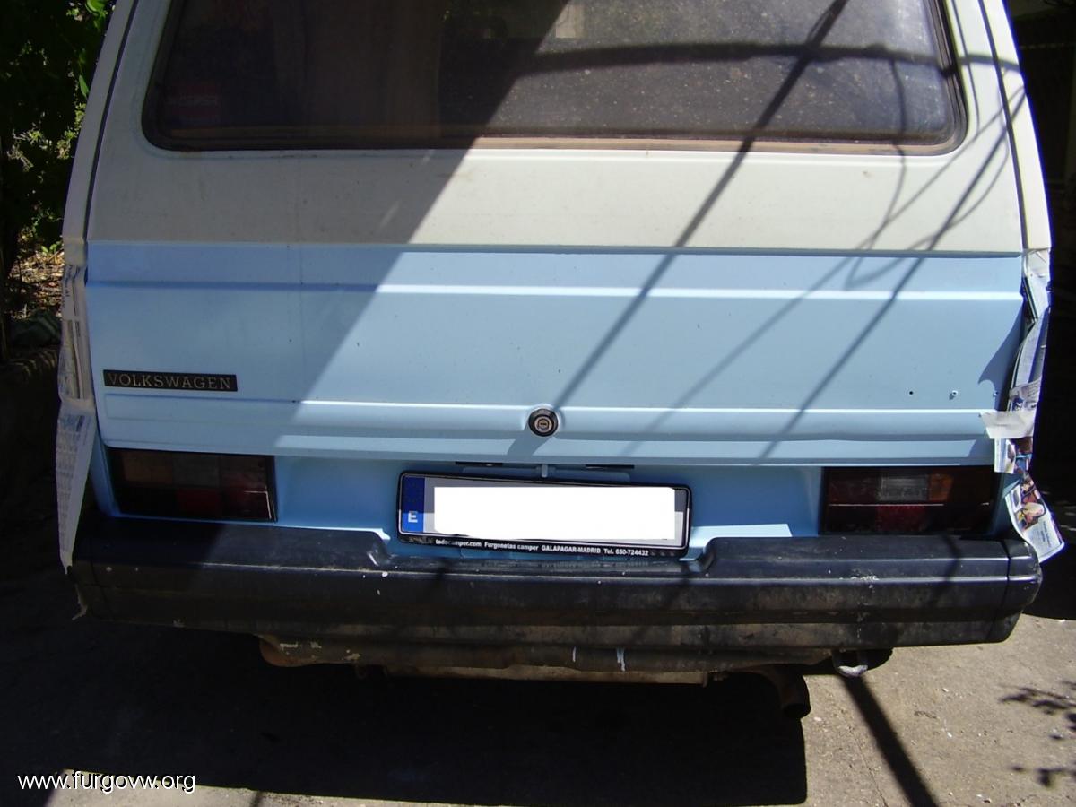

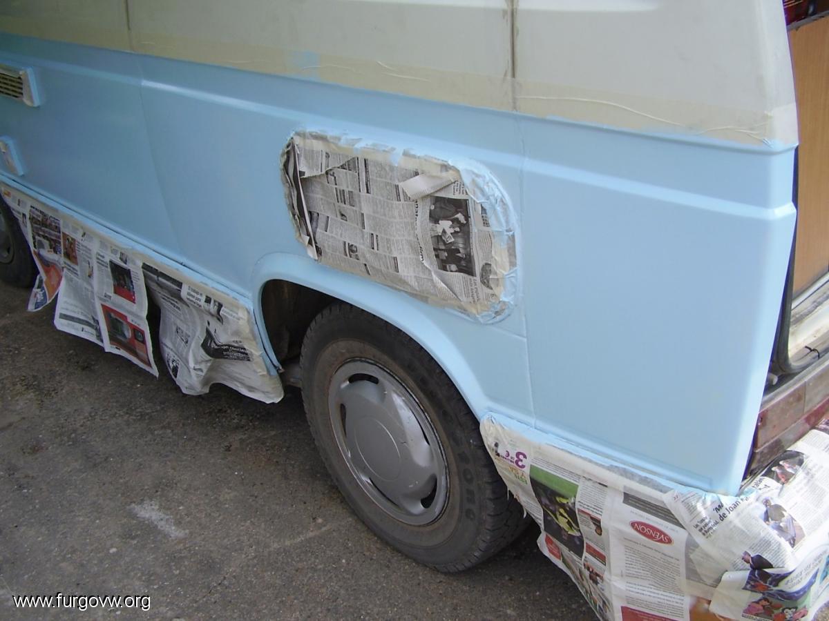

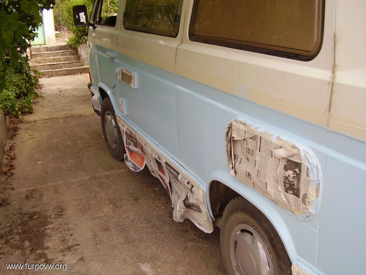

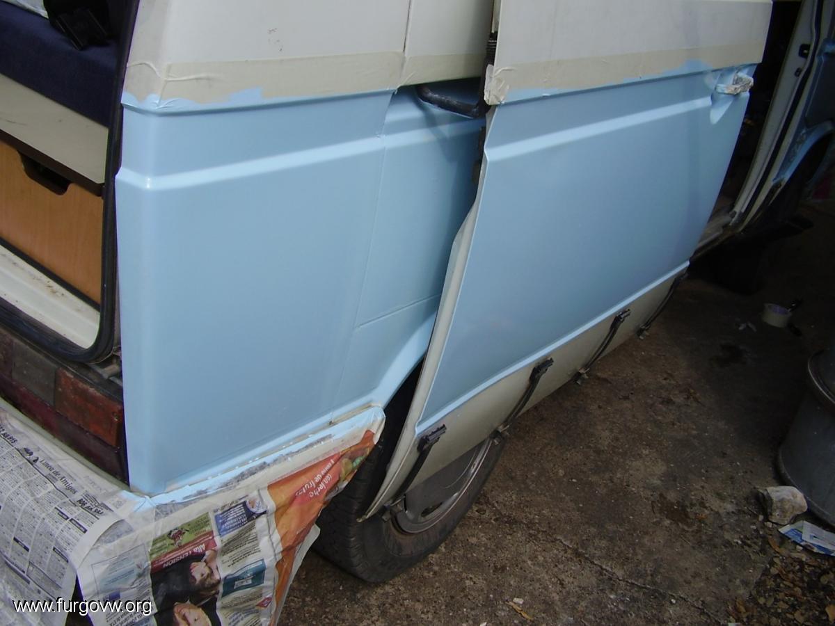

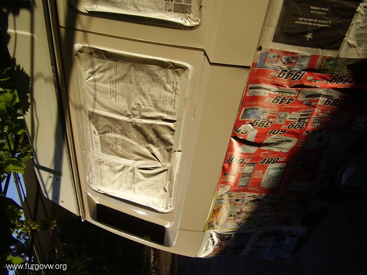

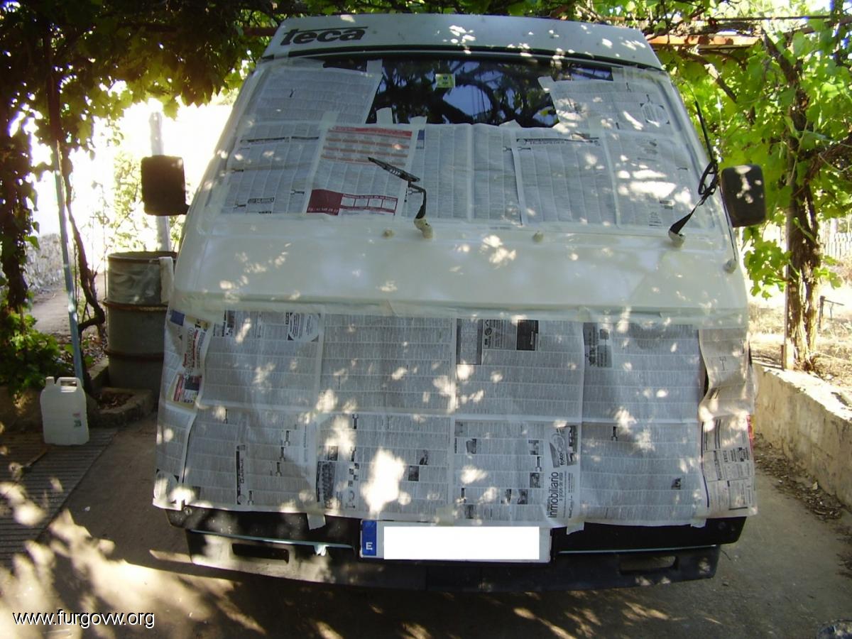

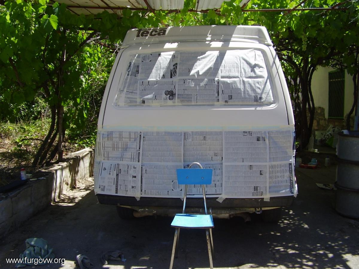

cinta carrocera como la queria pintar en dos tonos fue más laborioso se tapa lo que no quieres pintar  y también lo que no puedas desmontar  con cinta o con papel y manos a la obra con el rodillo y si puede ser siempre nuevo no utilizar uno del día anterior .

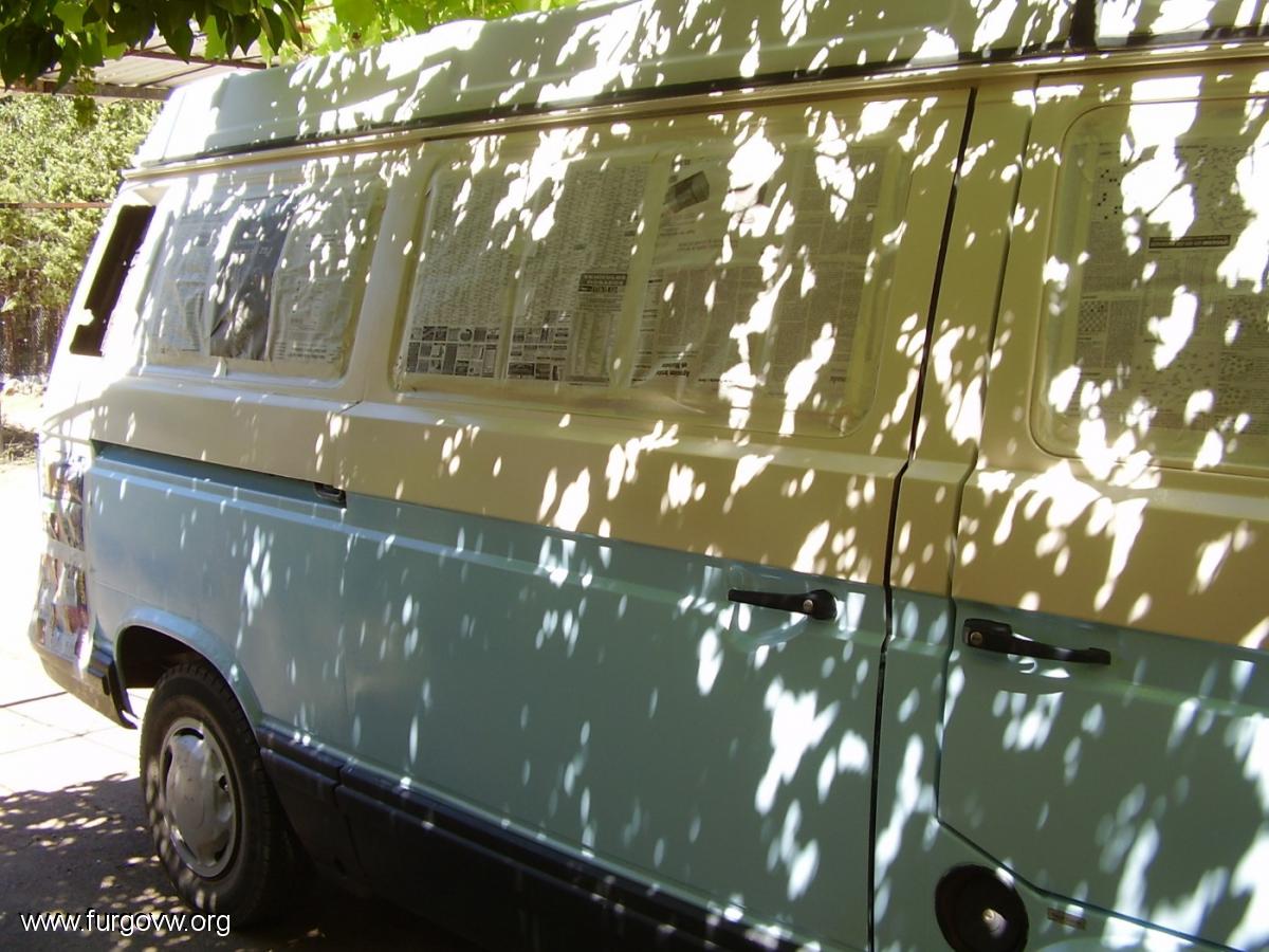

en la parte alta solo puse cinta ya que la pintura no sube y se ahorra tiempo si no eres u  patán con el rodillo.
como tenia un emparrado encima se podía utilizar cuerdas mientras se pintaba.
y así como quedaba, pendiente de quitar la cinta carrocera.

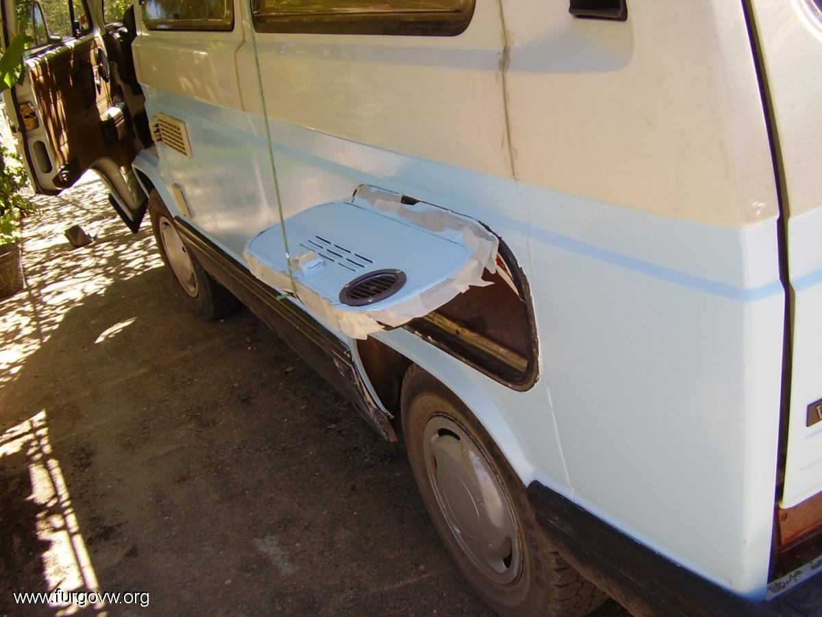

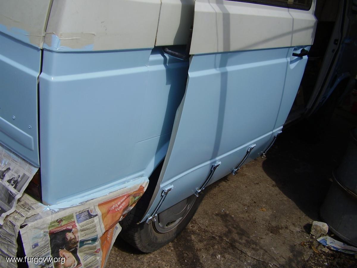

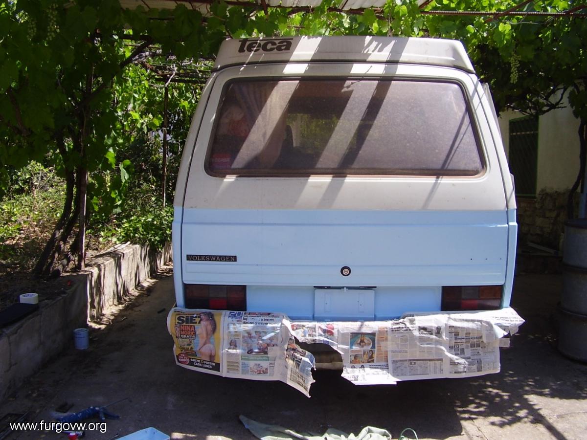

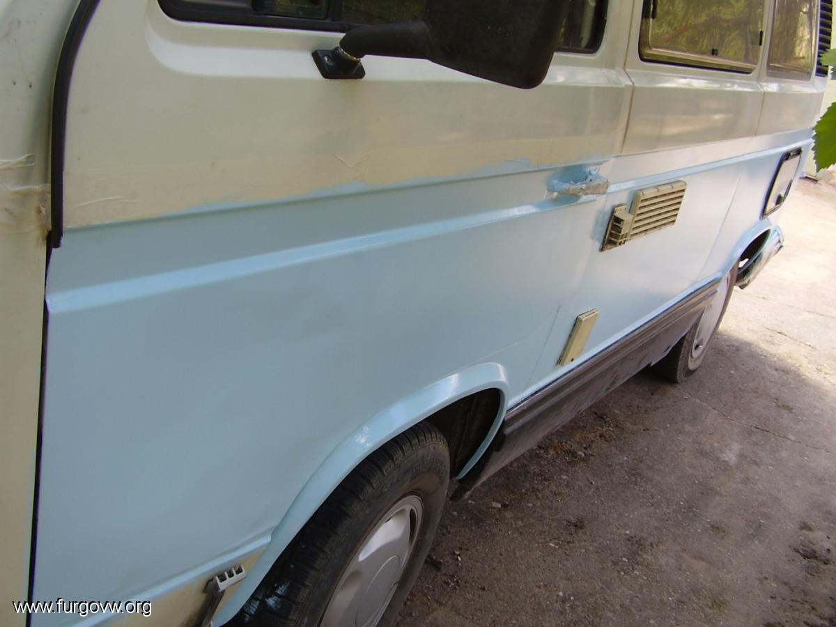

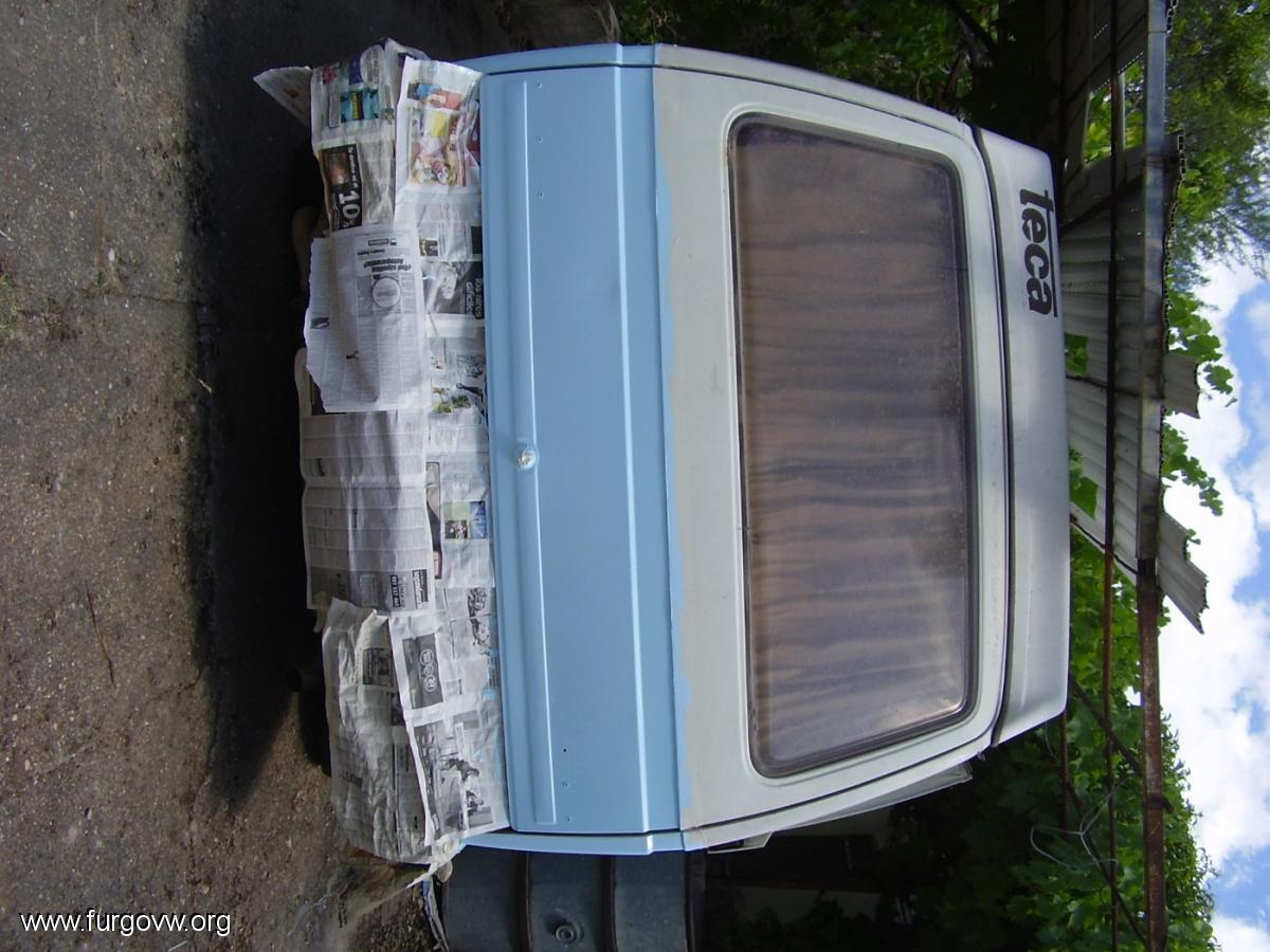

después cambie de lado como la pintura puede escurrir ahora con la segunda parte hay más zona que se tiene que tapar.
Las zonas ya pintadas y ventanas.
para un mejor control y ir sin prisa la pinte por zonas lateral izquierdo un día...... etc
y ya pintada empieza el destape, te da una alegria a los ojos.

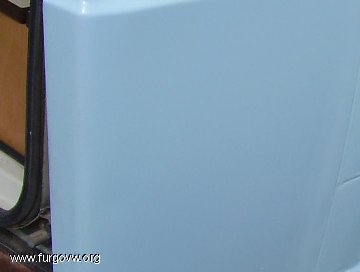

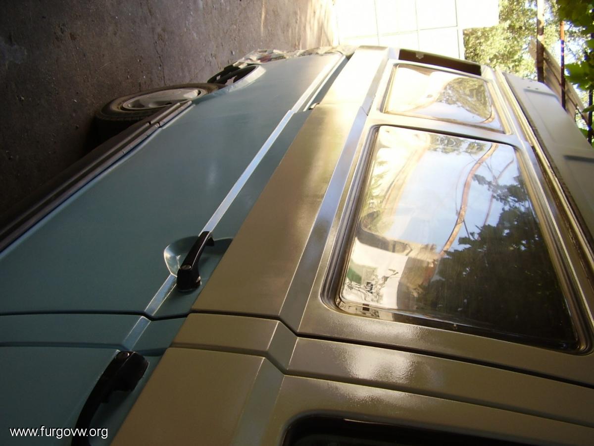

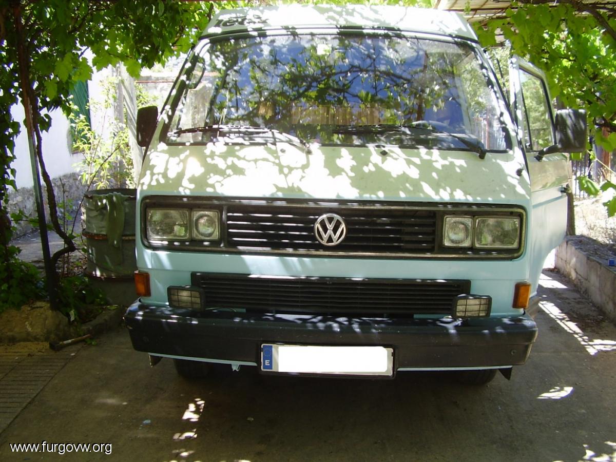

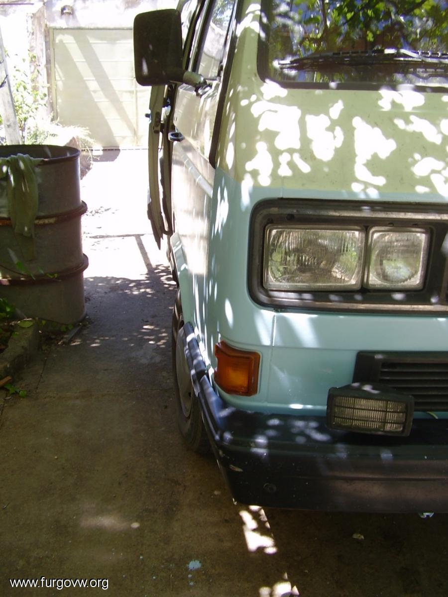

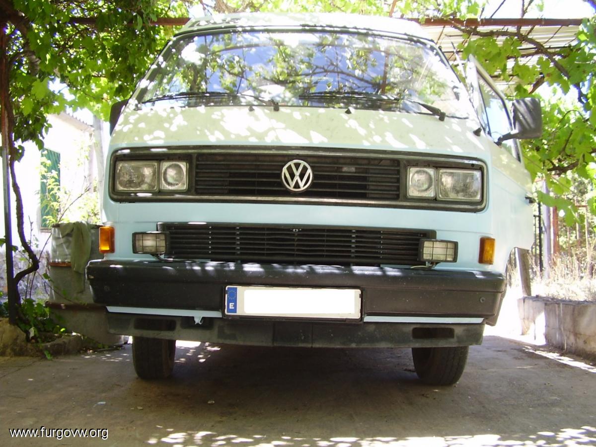

y el resultado final:
espero que sirva para animar a los foreros a dar un lavado de cara a vuestras furgos.

Muuuuuuy guapa, tengo yo una t4 de techo alto que me esta pidiendo a gritos que le lave la cara, hace 15 días pedi presupuesto a dos pintores, uno me asusto, pero el otro creía que me había pisado al cambiarme la cara cuando me dijo el precio .meparto, el primero 2200 mortadelos por pintarla blanca,( no hay que sanear nada), y el segundo 3300 por hacerla bicolor blanco y azul y 2350 por hacerla blanca, con un sueldo de poco mas de 1000 euskos .panico.
Podrias hacer fotos de mas cerca para ver el efecto del rodillo en la pintura?, cuanto diluyente utilizabas, o que consistencia tenia la pintura, mas o menos liquida, mas espesa?, perdona el tocho, salut
La pintura es Titanlux 566 D Blanco Decoración, más los tintes que añadieron en la maquina para coger el color de la tabla que tenían.
La disolución la marcada en el bote entre 15-25% para rodillo.
