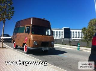

A ver si se ve
60 euros en pintura tirando a largo me habré gastado XD

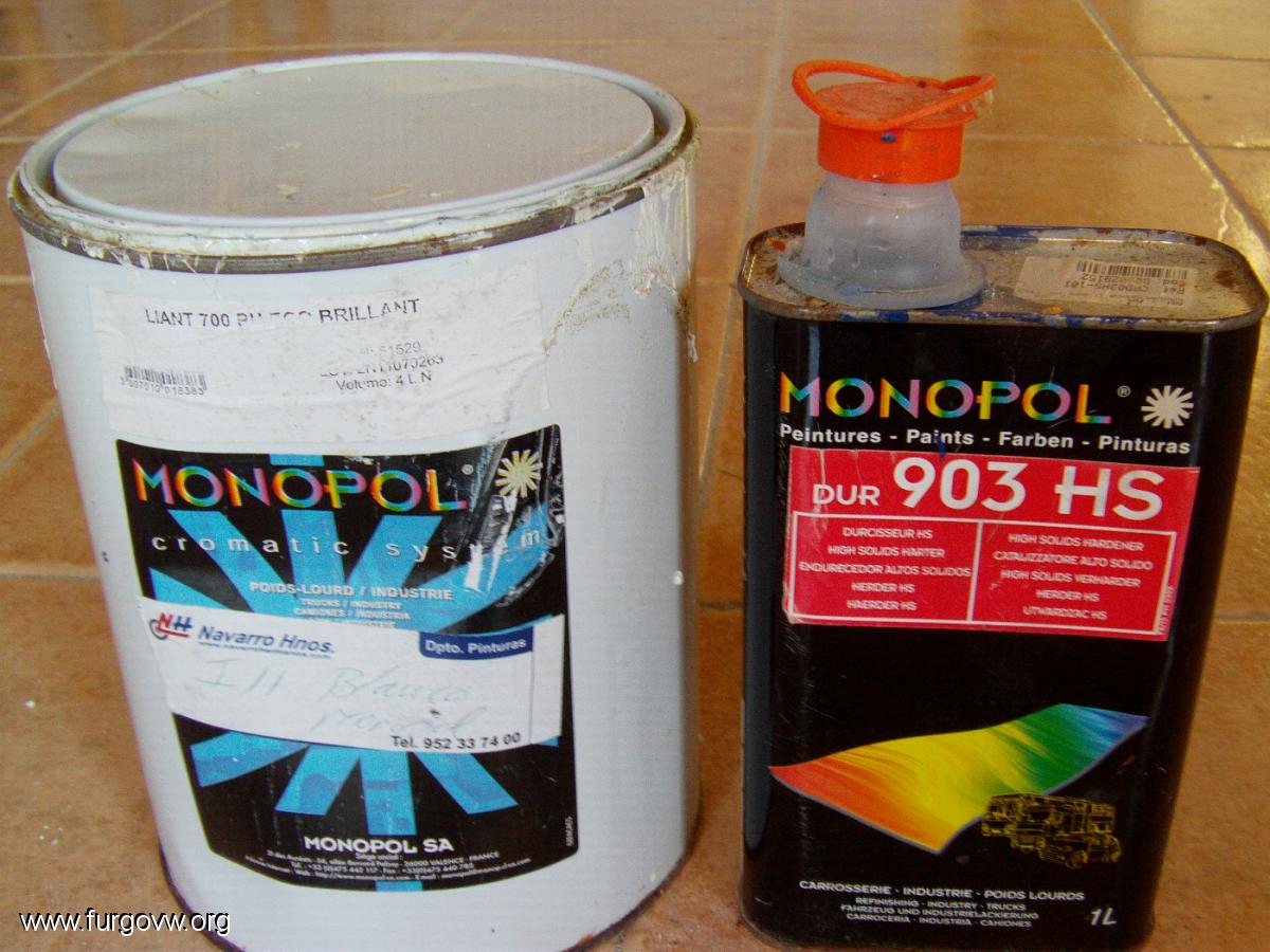

La que yo utilice con el catalizador es Monopol (cromoatic system) y el catalizador Monopol (DUR 903 HS), tiene una etiqueta de Navarros Hnos. , he intentado poner una foto, pero ni idea de como se hace...
forestais
di k si, una imagien vale mas k mil palabras!!!! jejejejej
