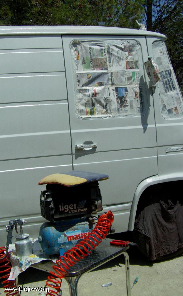

Hola, sí la pinté...lo hice al aire libre, el suelo era de tierra, ni lo mojé ni nada. Me dejaron un compresor pequeño pequeño, en la foto se vé, casi parece de juguete  .meparto... Al rato de empezar a pintar me dí cuenta que la manguera tenía una fuga y se escapaba algo de presión .loco2, le puse cinta adhesiva para tapar la fuga, que profesionalidad eh?  .meparto... sin embargo para como y con que la pinté el resultado no está mal, estoy satisfecho, eso que es la terecera vez que pinto con pistola. Seguramente  en un garaje y con un compresor mas potente hubiese quedado mucho mejor pero vamos estoy conforme. Solo le he dado una capa. Antes le dí una lijada con grano medio con una lijadora circular que me prestaron. Hacía sol y la los 10 minutos la pintura ya estaba seca al tacto. Este tipo de pintura con el catalizador queda bastante dura y el precio es baratito, es una buena opción.
Ya sacaré fotos de cerca para que veais mejor la superficie, saludos!

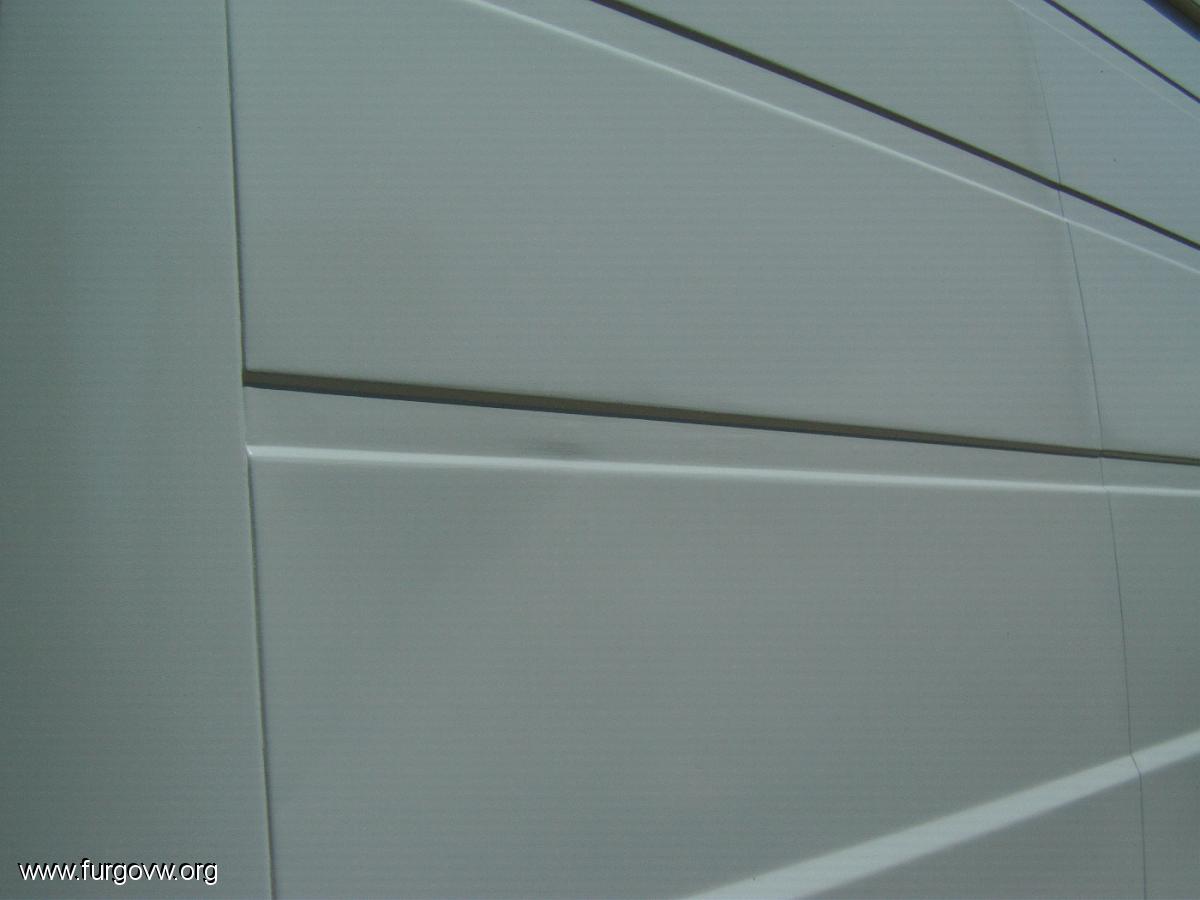

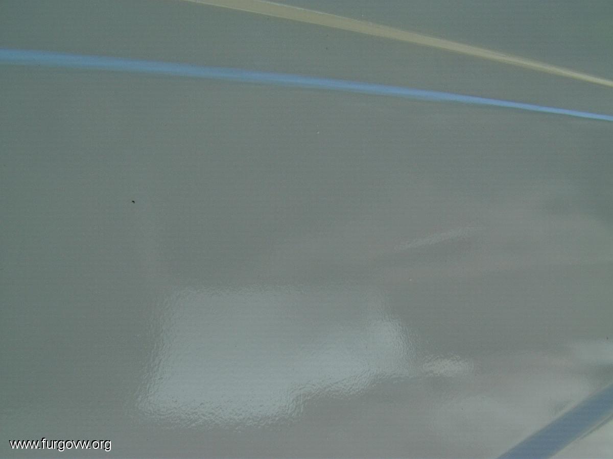

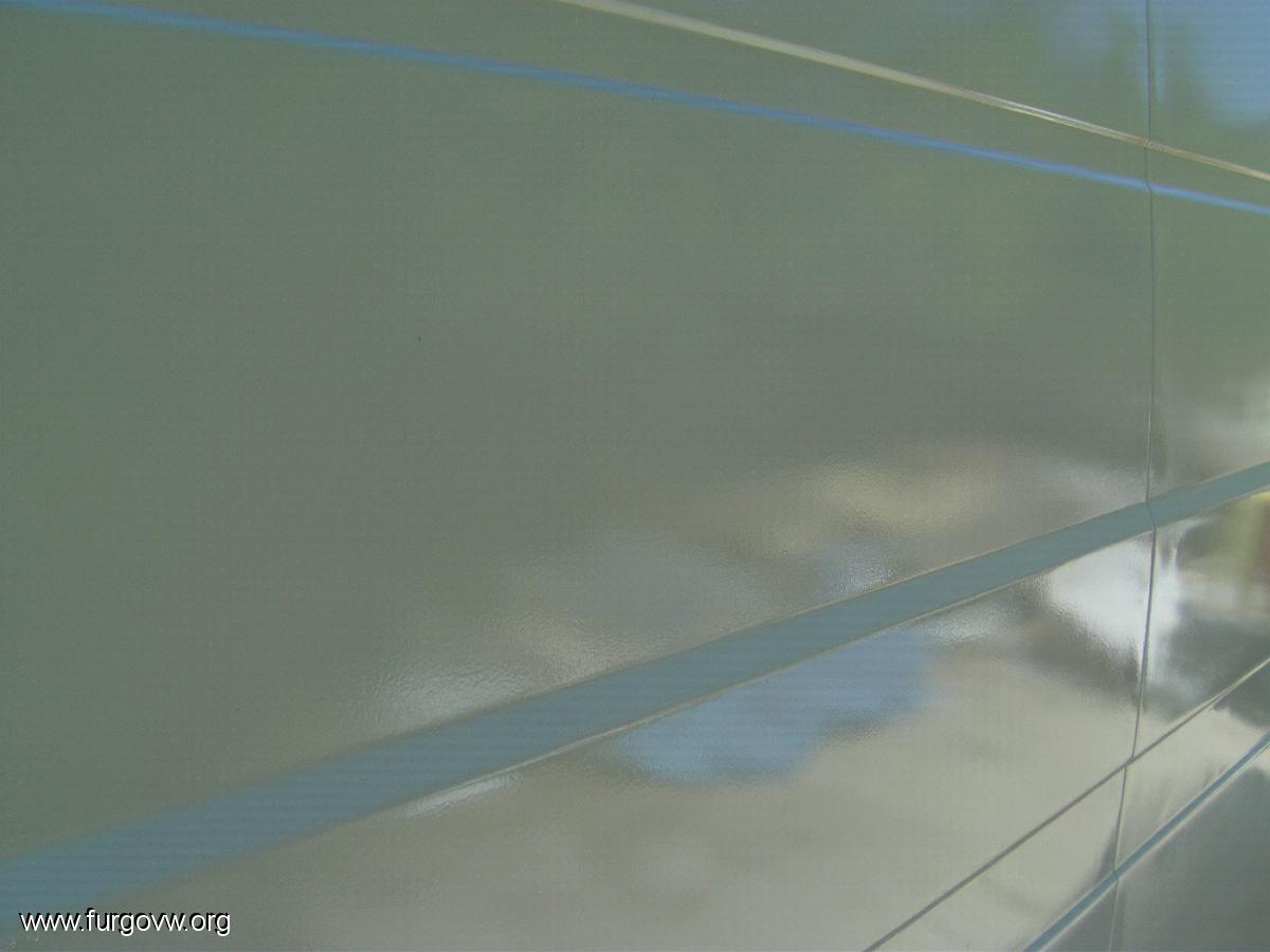

Hola, no se vé muy bien pero bueno, así queda de cerca, con la cámara esta no puedo hacer mas...
falta pulir...saludos
