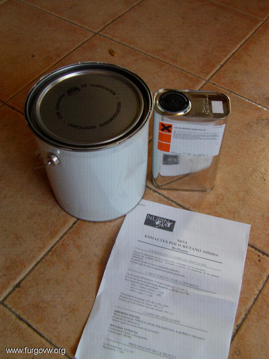

Cita de: MoriendiArs en Marzo 26, 2014, 02:41:14 am
Hola, yo pinté la furgo con una pintura similar a esta, con su catalizador...gama industrial, es barata en comparación a otras pero es buena, se utiliza normalmente para camiones, gruas, barcos... tiene una gama standar de colores a elegir grande...
Despues de darle con la pistola seca muy rápido y una vez seco queda dura,dura, como fibra de vidrio...
800ML+catalizador  20€
4KG+catalizador  74€
http://pinturas-dami.com/320-esmalte-poliuretano-brillante-catalizador.html#/tama%C3%B1o_envases-base_800_ml_cat_200_ml

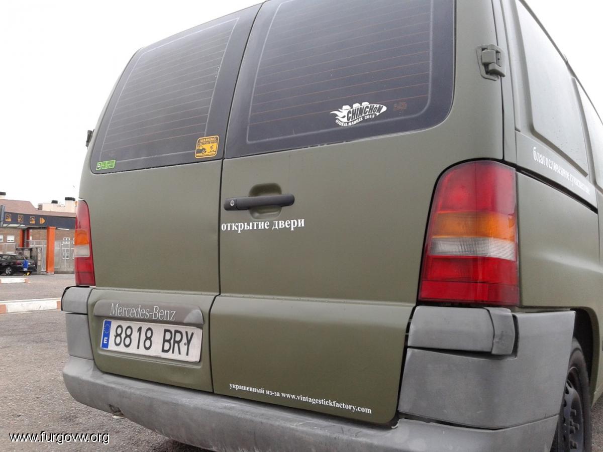

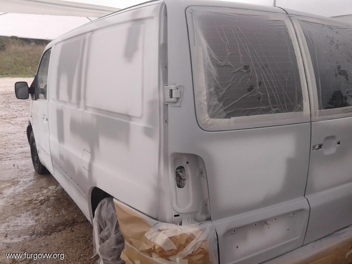

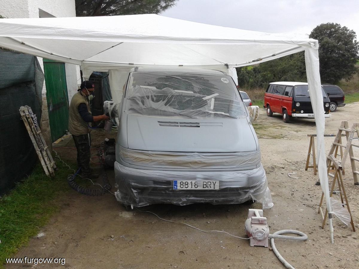

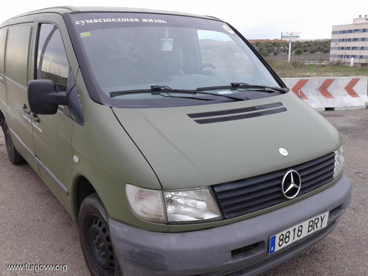

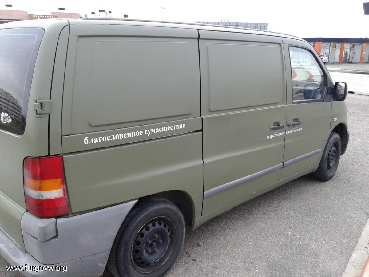

bueno señores, pintura excedente de la OTAN... 63 napos, archiperres varios para poder pintar... unos 30 napos, y huevos, muchos muchos huevos y encima lloviendo a cantaros, este es el resultado.  ;D

Abril 03, 2014, 21:11:01 pm #63 Ultima modificación: Abril 03, 2014, 21:13:53 pm por migueh
que color mas guapo y el resultado parece muy bueno, me gusta
no... tengo... furgo...
ELSERGIO
la verdad que el resultado ha sido bastante mejor de lo que me esperaba, supongo que tambien tendra algo que ver el que me la pinto que ya tenia sus horas echadas, el compresor que era muy gordo y la pistola, pero vamos... para mi, de 10.

Cita de: ELSERGIO en Abril 03, 2014, 21:18:17 pm
;D
Se la ve muy bien como ha quedado, creo que lo que también te ayudado es que la pintura mate es muy agradecida de aplicar, si ubieses aplicado lo mismo en brillante seria otra cosa

ELSERGIO
sip, yo tambien pense que el mate tenia algo que ver, seguro que si le meto brillo la cago, pero bueno, mi idea era mate y acerte al 100% con el color, por lo menos para mi gusto, y los paragolpes... es que el trasero esta roto, y voy a ver si lo soluciono de alguna manera y les meto mano.

la furgo ye ha quedado genial, elsergio........., ya la vi en tu hilo.
el que llovies a cantaros te garantizó una atmosfera "libre de polvo "........ .meparto

ELSERGIO
 .meparto .meparto sobre todo el domingo al despertarnos y ver el primer intento de pintarlo todo velado y en un blanco sucio que te cagas. Jajajajajajajajaja pero si... libre de polvo.
