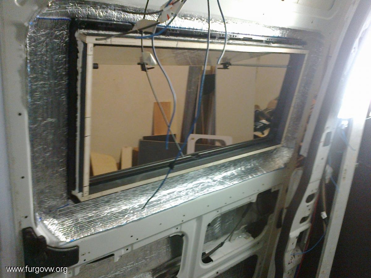

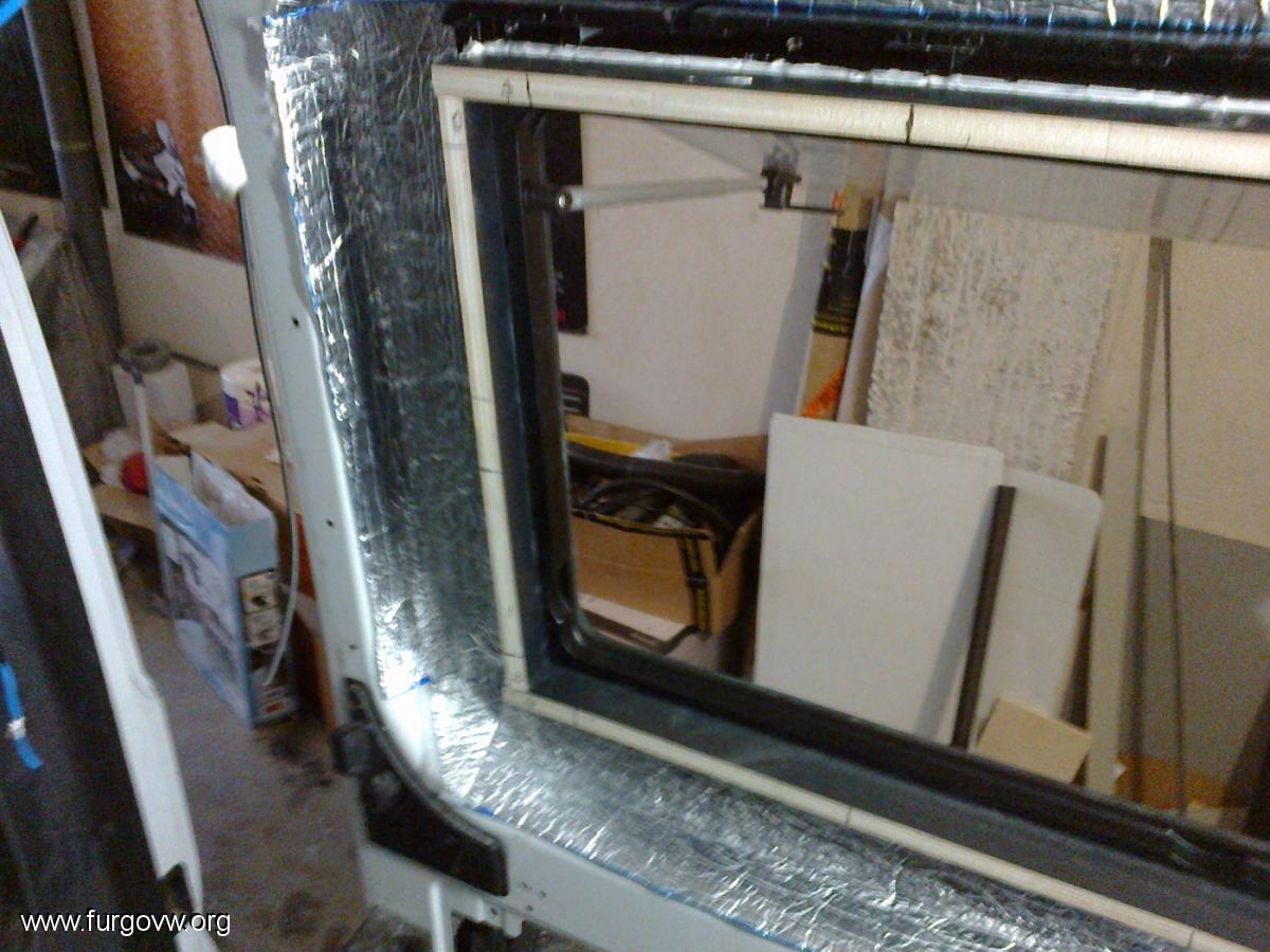

Otra vez estoy por aquí, os traigo alguna cosilla que he hecho. Otra cosa, si alguno conocéis alguna ITV por aquí cerca que se pueda ir tranquilamente, me podíais echar un cable. Vivo en San Adrián. Bueno a lo que hemos venido. Algunos os preguntabais como iba a panelar. Os pongo unas  .fotografo

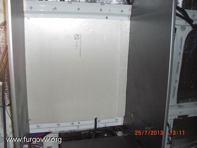

  Primero el aislante ajustado todo lo que puedas y pegado a la estructura, dejando una cámara de aire y aprovechándola  para los tubos.

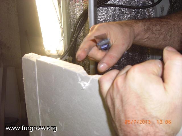

Si hay que sacar algún tubo.
Luego con tablero de 4 mm bien cortado y ajustado, queda así..
Yo le he rematado las juntas con un cordón fino de sika.

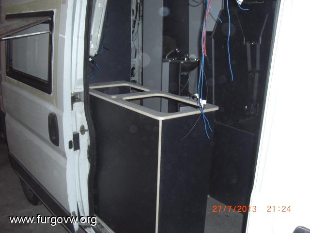

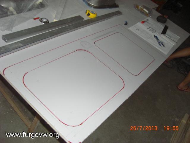

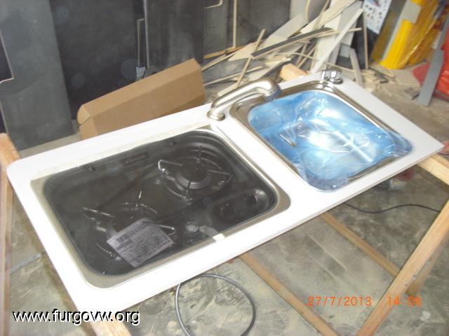

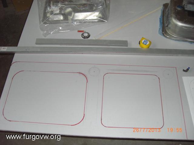

Y seguido me he metido con la encimera.
Hay poco sitio y mucho que meter, hay que ajustar bien.
Así quedará cuando esté terminada.
Mañana las catearé las fijaré y a colocar tubos en su sitio

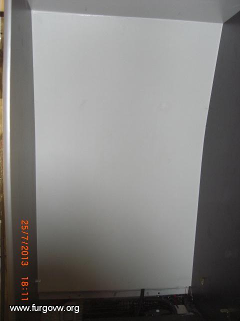

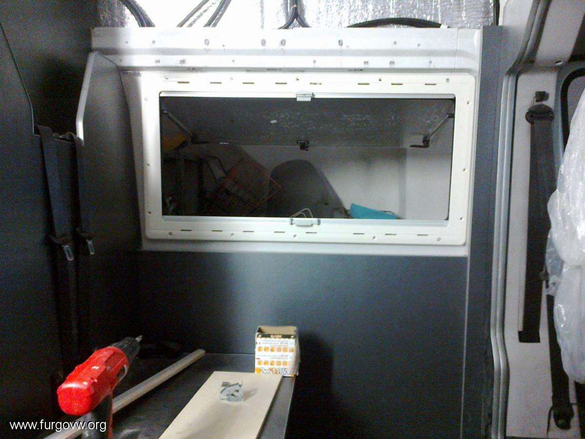

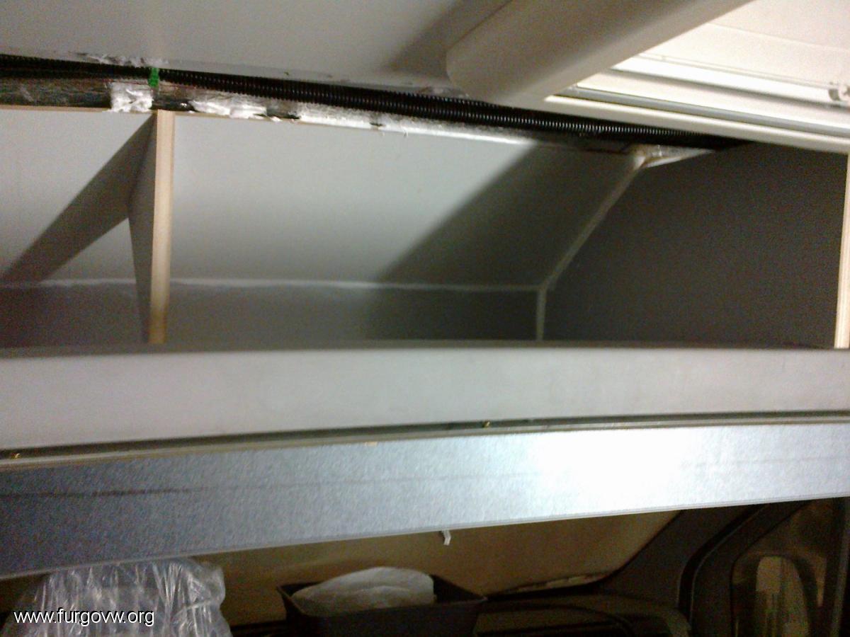

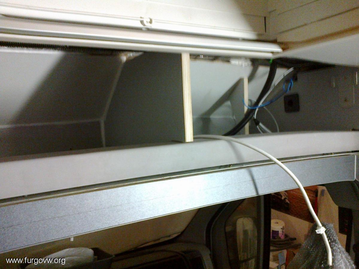

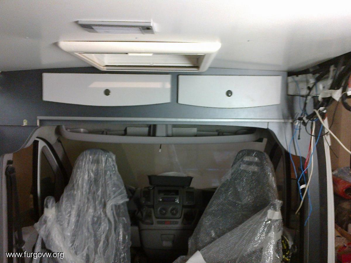

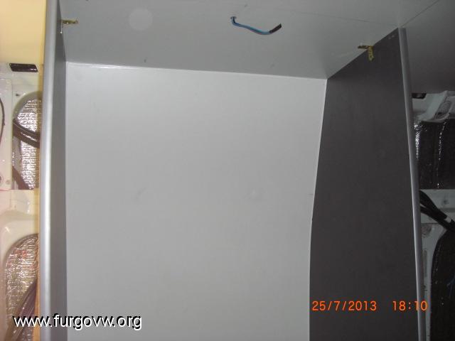

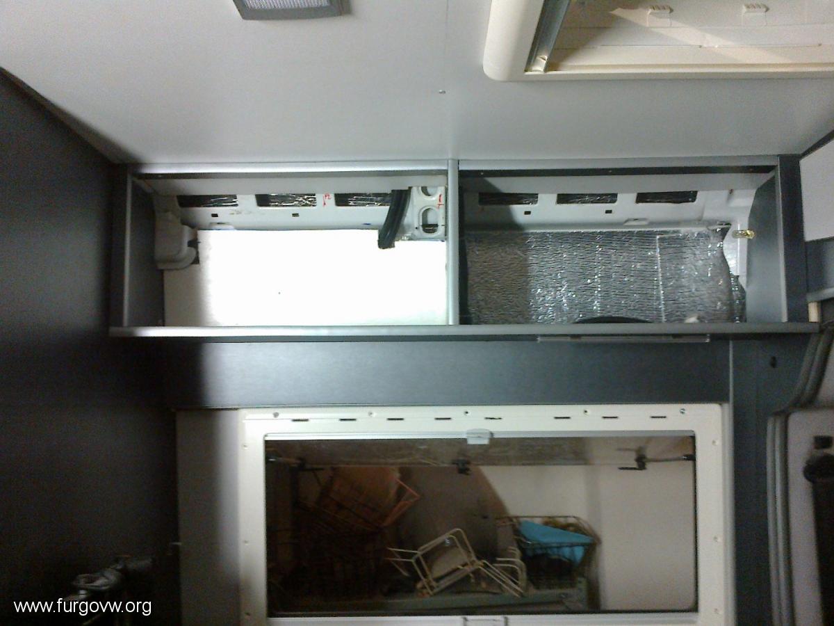

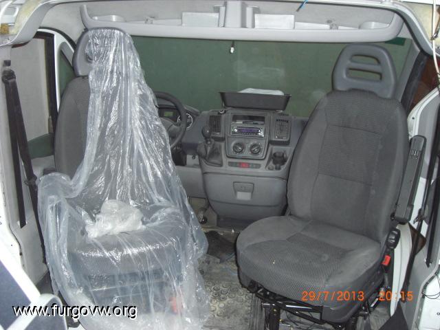

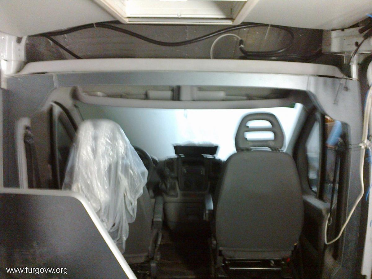

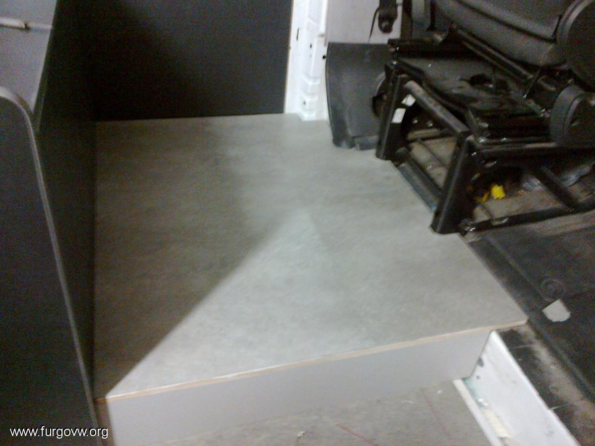

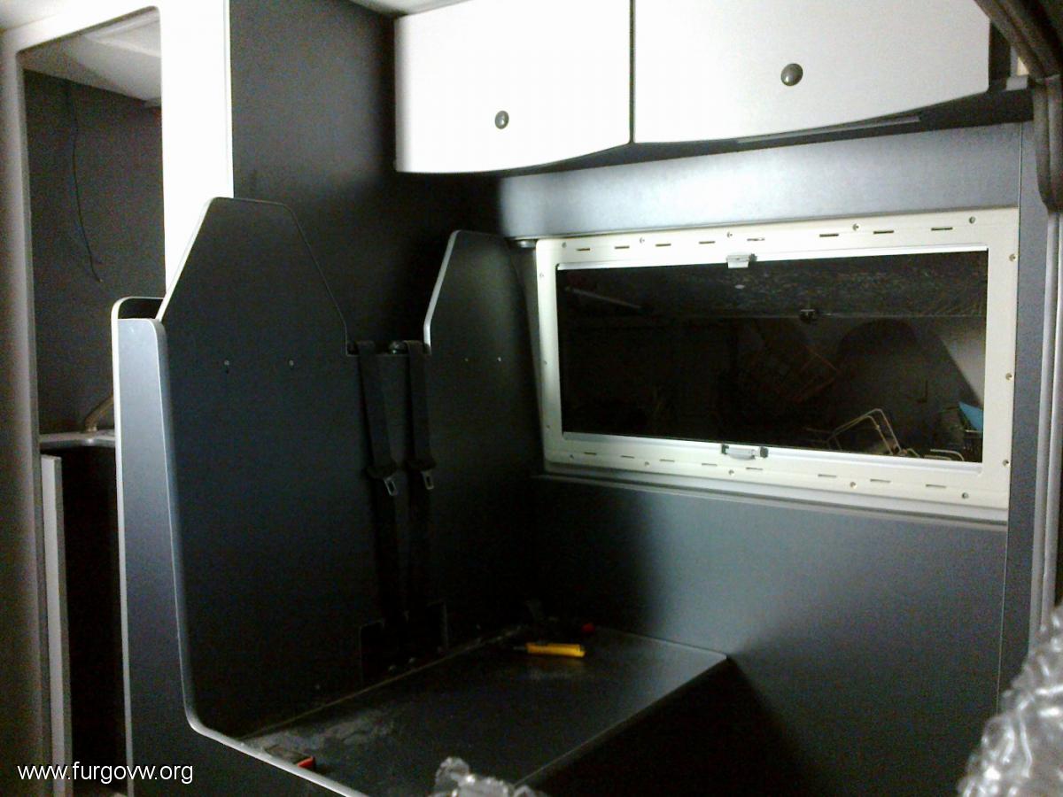

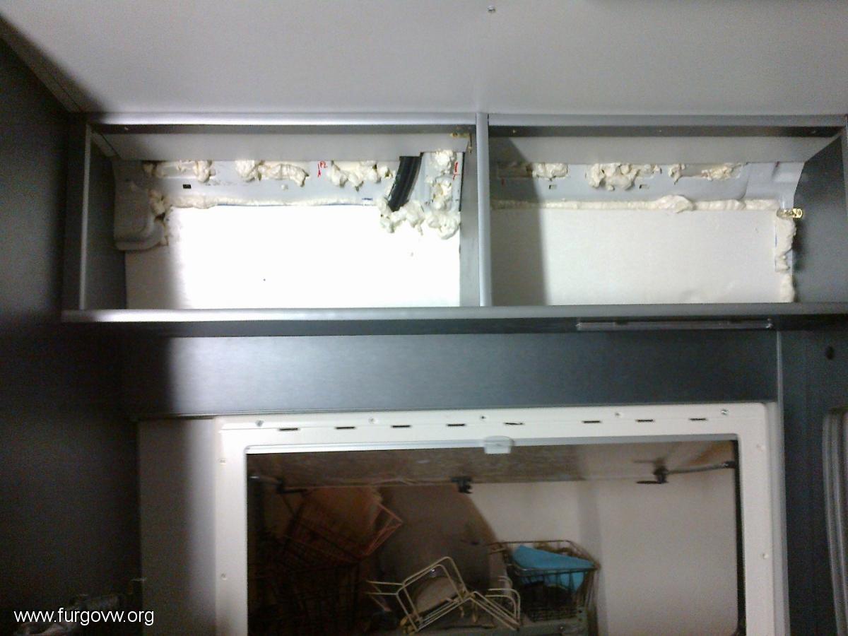

Hola, después de mucho tiempo. Trabajando 10 horas todos los los días no me da para mucho más. Hoy que tengo un poco más de tiempo, os voy a enseñar alguna cosilla que he hecho, haber que os parece. Otra cosa ¡AYUDA!, se me cumple la ITV la semana que viene  y ya veréis como está la furgo, ¿QUÉ PUEDO HACER?
  Van unas del altillo
Y ahora del salón
Tengo poco tiempo para escribir, si os interesa saber algo, preguntáis y en cuanto pueda contesto.
qb2
Buenas! Me encanta como te esta quedando.
Te comento. Como en la web de luluka no se aprecia bien el tono del tablero gris... me costo decidirme hasta que hable con ellos y me dijeron que sin duda, la mejor combinación es la de antracita y gris claro. Solo hay que ver como te está quedando para darse cuenta. Ahora la duda es sobre el perfil. Que gris es? Supongo que será de luluka también, pero en la web tienen varios y el tuyo me ha encantado.
Gracias! Un saludo!
Mariotrafic
Hola qb2, me encanta que te encante . A mí me costó decidirme, pero al final yo creo que acerté, es el gris plata semiperfilado por si te interesa. Es un poco más caro,pero creo que merece la pena. Ánimo y suerte con la tuya.
