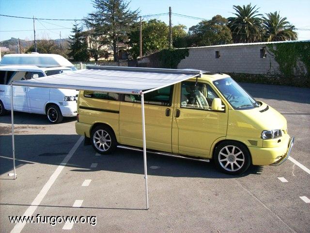

La instalación fija de elementos en el exterior del vehículo ES REFORMA, y requiere:
-Proyecto y certificación final de obra.
-Informe de conformidad de laboratorio
-Certificado de taller.
Hay una excepción:
Si el vehículo es autocaravana o vivienda, NO se considera reforma.
Ojo que digo instalación fija: Una instalación es fija cuando NO se puede desmontar sin ayuda de herramientas como pasa con los toldos.
Una baca para la bici no es fija puesto que se puede desmontar a mano.
En los casos en los que hay que legalizar (¡¡¡¡QUE NO HOMOLOGAR!!!!) la reforma, influyen varios parámetros: altura, anchura, clase de vehículo y al menos dos "actos reglamentarios".
Esos actos reglamentarios los debe justificar el fabricante del toldo con el certificado de HOMOLOGACION, (¡¡¡AHORA SI, HOMOLOGACIÓN!!!!)
De todo esto os podrá informar el ingeniero al que pregunteis, siempre que sea un tio legal y no un estafador de los muchos que anuncian por doquier que HOMOLOGAN, cuando en realidad solo legalizan.  LA DIFERENCIA ES TOTAL.
En este caso es que te puedes comer el toldo una ve puesto.
La razón es esta: si el fabricante del toldo no lo ha homologado con las directivas adecuadas, el ingeniero NO PUEDE LEGALIZAR LA REFORMA, y mucho menos HOMOLOGAR EL TOLDO. La homologación sólo la pueden hacer laboratorios de ensayos acreditados (como TÜV por ejemplo, y es un trámite caro y completo, que sólo lo hace un fabricante para vender una serie, NUNCA, para un sólo toldo en un SOLO vehículo.
Resultado:
Mucho cuidado, porque tu amigo puede tener su toldo en una furgo 3148, por ejemplo una multivan hecha vivienda, y sin embargo tu Multivan 3100 o la Trafic 1000 NO puede llevar el toldo porque ese toldo es reforma, pero el fabricante NO LO TIENE HOMOLOGADO.
Que yo sepa NO hay un solo toldo en el mercado que se entregue con el certificado TÜV de los actos reglamentarios (directivas). (Si lo hay que me corrijan con un escaneo del informe puesto en el foro)
Y ooootra vez insisto: NO OS DEJEIS ENGAÑAR POR LO INGENIEROS """HOMOLOGADORES""". No existen. La diferencia entre legalizar y homolgar en este caso es comerse el toldo o no.
Espero que sirva para aclarar dudas.

Joder... llevo dos días intentando aclararme y no lo consigo. Quiero poner un toldo Fiamma f35 en mi T4 Multivan, que está homologada como turismo.
Los Fiamma vienen homologados? Lo tengo que homologar yo (yo no, un ingeniero)? No se puede????

tiene ke homologarte la instalación  un ingeniero o desmontar el toldo cada vez ke vayas a pasar la itv, aunque corres el riesgo de ke la gc te multe  ;)

Veo que este post tiene un tiempo ya pero si a alguien le sirve ahi va, tengo una T4 transporter y hace dos meses que compré un F35. La única solución que encontré para ir legal era el adaptador del F35 para la baca. El sistema es parecido a los portabicis. Se puede sacar sin herramientas. Cdo ll vuelva a montar ya oondré fotos. El problema es que es fácil para los amigos de lo ajeno sacarlo. Aún he de investigar la manera para ponérselo más difícil.

Y si sujetaramos el toldo con unas palomillas para poder desmontarlo con las manos tambien sería reforma??

Algo parecido a eso es el soporte de toldo para bacas

si se puede kitar con las manos, sin necesidad de ninguna herramienta, NO hace falta homologar  ;)
