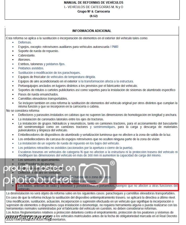

Como ya habíamos dicho por otros post, se estaba valorando este tema como un nuevo cambio en el manual de reformas. Ya hemos pasado de la fase borrados a la fase definitiva, y aunque de momento es de aplicación voluntaria, a partir del 1 de Junio se aplicará tal cual. Os pongo una imagen del propio manual:
Pues eso quiere decir, que sino afectan a otras funciones, los toldos y portabicis ya no serán reforma, y ya da igual que sea para vehículos vivienda o para turismos...

Entonces, en un turismo también se puede poner un toldo, porque es desmontable con tornillos, correcto??
Lo de aplicación voluntaria... qué viene significando?

que es de aplicación voluntaria a partir de ahora hasta el 1 de junio, se puede aplicar ahora o no, a partir del 1 de junio ya será eso lo que hay que aplicar.

Mz-182
Cita de: proingetec en Abril 07, 2014, 12:40:44 pm
Buenas
Menos mal, por fin un poco de coherencia, a mi me parece totalmente ilógico que mismo vehículo (excepto interior) que es lo que me ocurre por ejemplo a mi, Cali beach vs confortline en uno se considere una reforma y en el otro no. Y si va bien sujeto con su sistema de anclaje que no te lo pueden no robar te multan (si es una furgo mixta o turismo) pero si lo llevas con un pulpo o una cuerda no te multan... Ilógico total.
cukiyo25
pues significa ke de aki hasta el 1 de junio la gc puede seguir multando o en las itv te pueden seguir obligando a kitar el toldo si no esta homologado.
y a partir del 1 de junio ya no te multaran ni te lo harán kitar en las itv, siempre y cuando este bien instalado  ;)
Eso imaginaba... es totalmente absurdo. Por lo menos, se me quitan las prisas, que me toca ITV este mes y estaba agobiado para legalizarlo. Ya puedo esperar un poco a ponerlo... y ahorrar.
