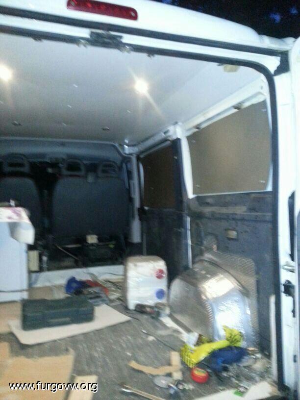

Si os fijáis en esta foto:
Se puede ver como hay muuucho sitio muerto bajo ese plástico. Mucho, mucho... Como irá tapado con los arcones, me decidí a cortarlo, después de haber aislado...
Porque cortar así y no meter un tablero de dm? Pues por el acabado que hace en la ventana. Tiene demasiadas curvas como para que quedara curioso haciendo un mueble. La idea era poner el arcón y pintar el plasti en negro ya que estaba muy feo... Hace un pa de días, tomando medidas para futuros muebles me di cuenta de dos cosas. La primera es que el arcón quedaba por debajo de ese corte, de manera que quedaba un hueco entre el posible mueble y el comienzo del plástico. Y la segunda... aquella parte que se ve como cortada más alta, esconde debajo el soporte de los cinturones de las posibles 3 últimas plazas. El problema es que sobresale un tanto y el arcón no entraría, quedaría fuera por no haber plano en el lateral.
Solución:

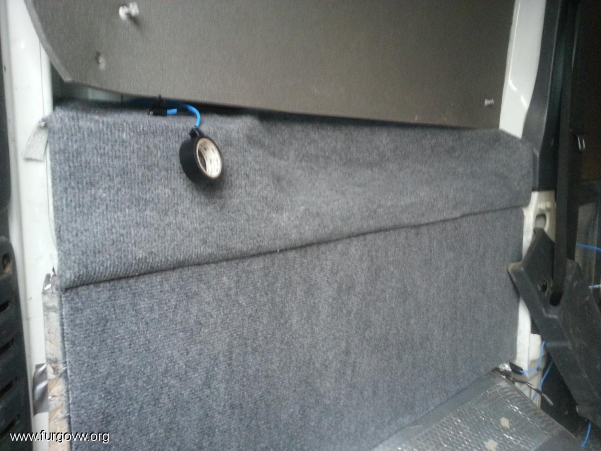

Ha quedado mejor aún de lo que se ve. Esa foto era probando y si os fijáis aún esta la moqueta sin rematar. En cuanto tenga un rato y lo termine de poner iré poniendo fotos.
La parte de arriba sigue siendo la misma, se ha cortado al ras y se le ha añadido la pieza de abajo en dm tapizado con moqueda y dejando las grapas dentro para que siga entrando como el original.
De momento voy rematando cosillas hasta que ahorre un poco para los muebles  .malabares
Un saludo!
ESERO
Tambien podrias haber hecho solo la parte baja y enmoquetarla y conservar los plasticos de arriba vistos pegamdo ambas pieza.
De todas formas es buena solucion.
Ya enmoquete el otro dia el maletero de un cadilac del 57 añadiendo paneles y dandole forma a todas las curvas y recobecos que tiene el trasto.
qb2
Lo pensé Esero, en un principio era lo que iba hacer... pero justo donde va la unión de las dos piezas hace una curva hacia dentro un tanto complicado. Eso y que el plástico había que darle una buena pintura... Maté dos pájaros de un tiro. Lo mejor es que queda de un solo color, me da como una paz interior  ;D.
