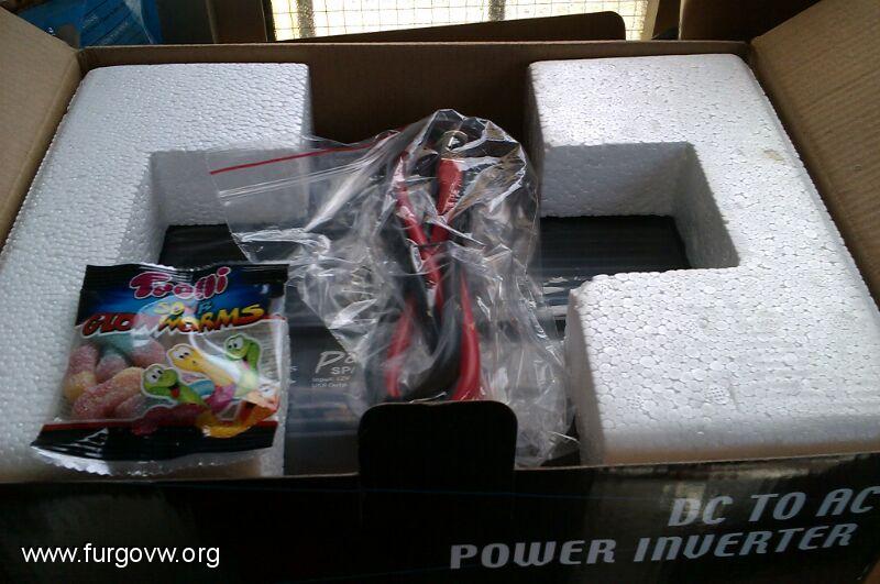

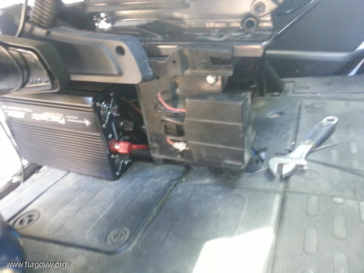

Voy comprando material y haciendo pedidos y, esto es lo que tengo por lo pronto:
Inversor con SORPRESA!!!!  ;D

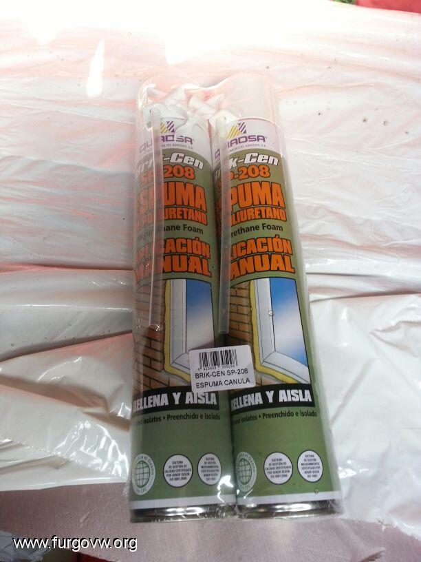

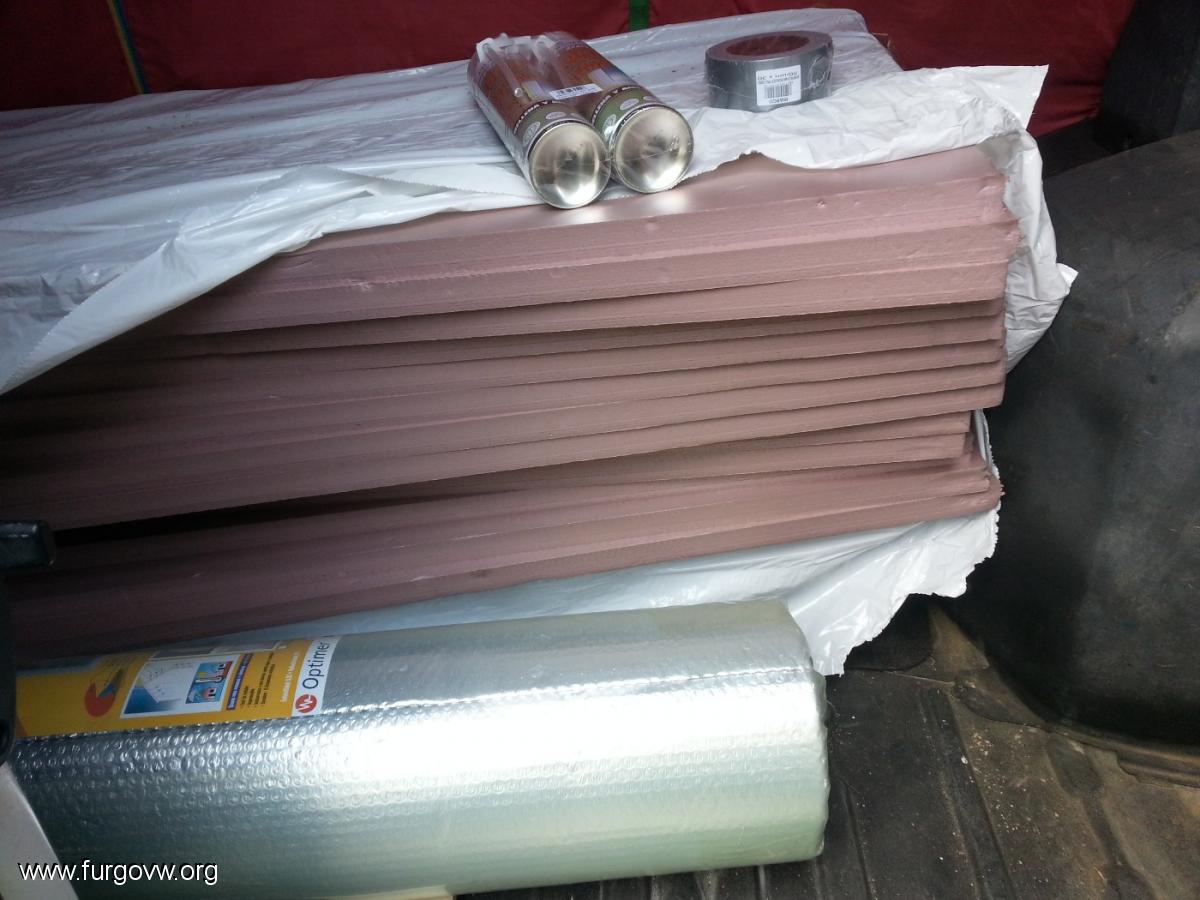

Tendré con dos botes de poliuretano?? Los dos 4.40€, que no tengo ni idea de cuanto cuestan normalmente pero eran unidades limitadas y todo estaba a un precio demasiado goloso...

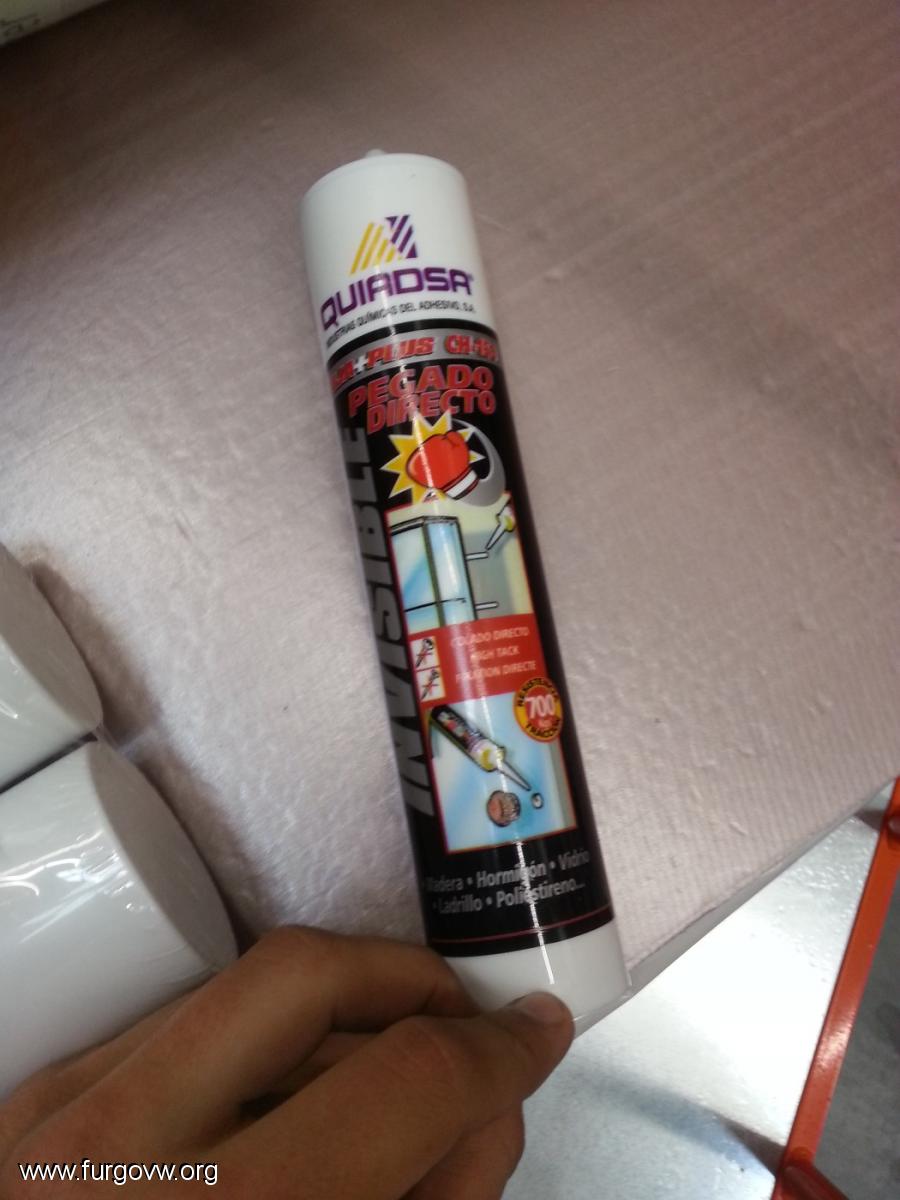

La otra pregunta. Irá bien este pegamento para el poliestireno?  Estaba al lao del "no más clavos" y me ha dicho que es lo mismo pero más económico y que es al agua. El "no más clavos" creo que estaba a casi 7€ o 6.50€ y este no llegaba a los 4€. Como lo veis?
qb2
 Que tonto! Acaba de leer que pone "poliestireno"!!!
Cuantos compro, cuatro?
Un saludo!
Papalima
Yo creo que para pegar todas las planchas con 4 deberias tener, un consejo, no seas racano poniendole que si no te va a costar que enganche.

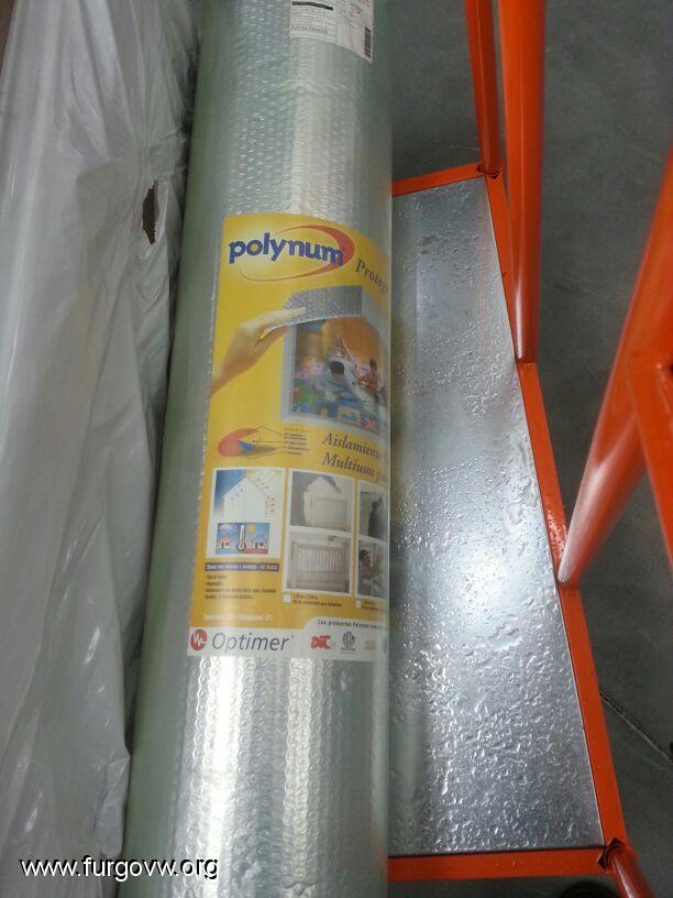

Cuantas planchas usaste pal techo?
Papalima
Creo que 5 planchas de 1,20x0,60
qb2
 Yo he calculao, corregidme si me equivoco, 3 de largo x 2 de ancho(redondeando, ni llega creo que reales serían 285x180) = a 6m2 dividido 0.75m2 que hace cada placa, = 8 placas. Más otra de hacer los tacos 9. Y veré lo que puedo meter por los laterales y puertas.  Con lo que sobre mi suegro se inventa algo pa los chivos seguro!  ;D

Me apunto por aqui, yo creo que a 2,20 los botes de poliuretano creo que estan tirados, para pegarlos no me acuerdo cuantos gaste yo, se que eche pegotes a lo bestia, vamos .... que no se cae el techo  ;D ;D ;D

Yo con 6 placas me sobro
Delante le tuve que meter mas finas para aprovechar el techo de la furgo
qb2
Mis placas, creo que como casi todas, son de 125x60x3. Hace casi 3 metros de largo por casi 2 de ancho, lo que es la parte trasera. Luego en los laterales  hace como una curva. Contando eso, son 8 placas, contando medidas reales unas 7 mas los tacos...  Aparte intentaré meter por más huecos e incluso en la parte delantera si me entra.  ;D

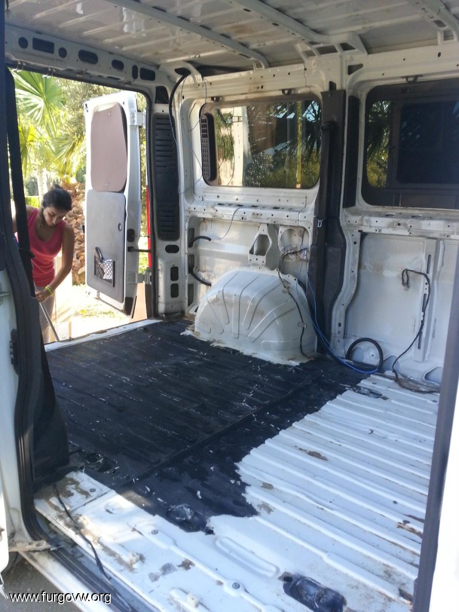

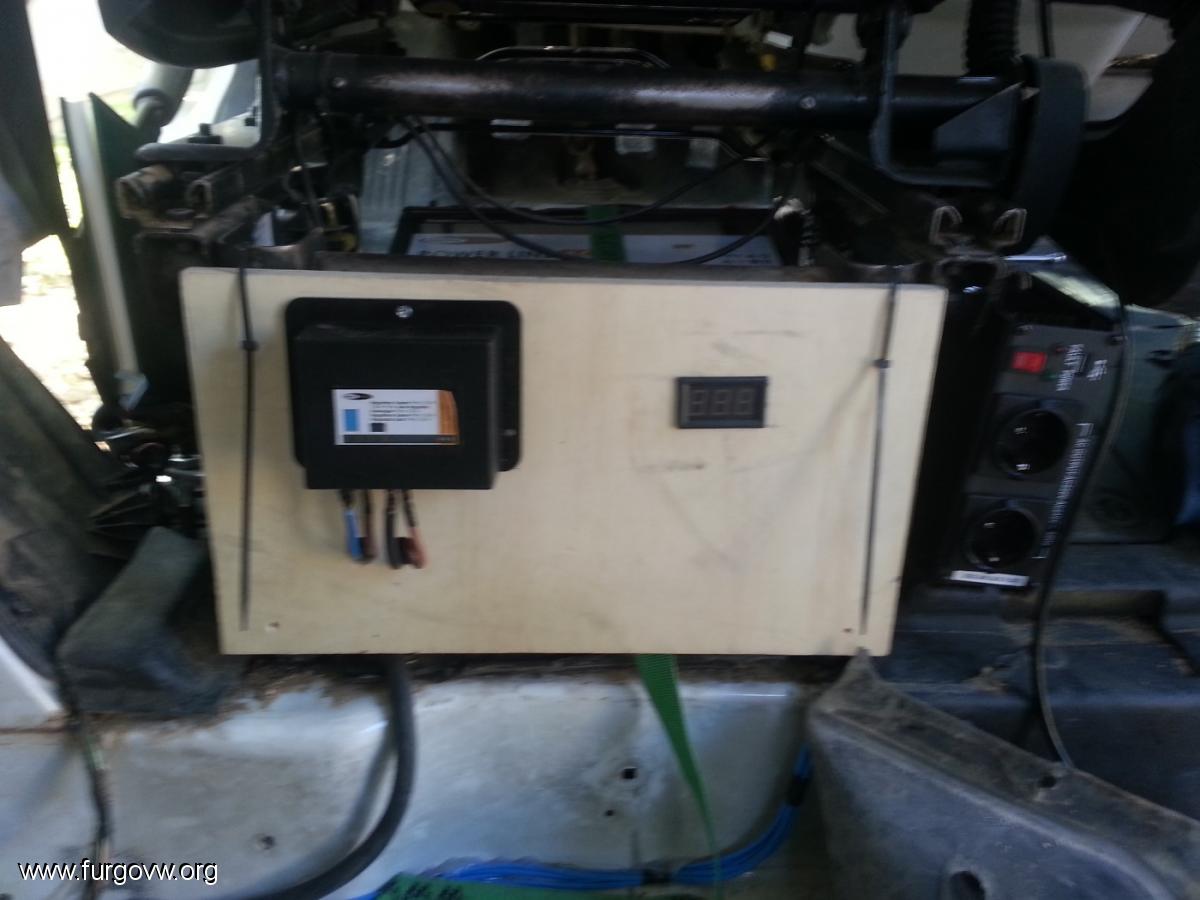

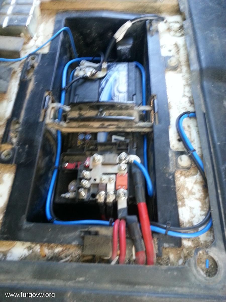

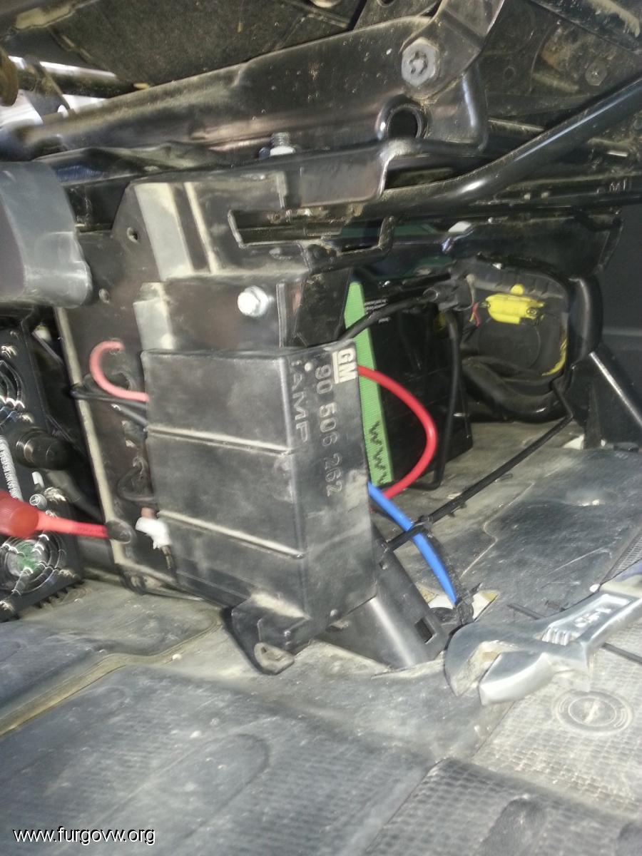

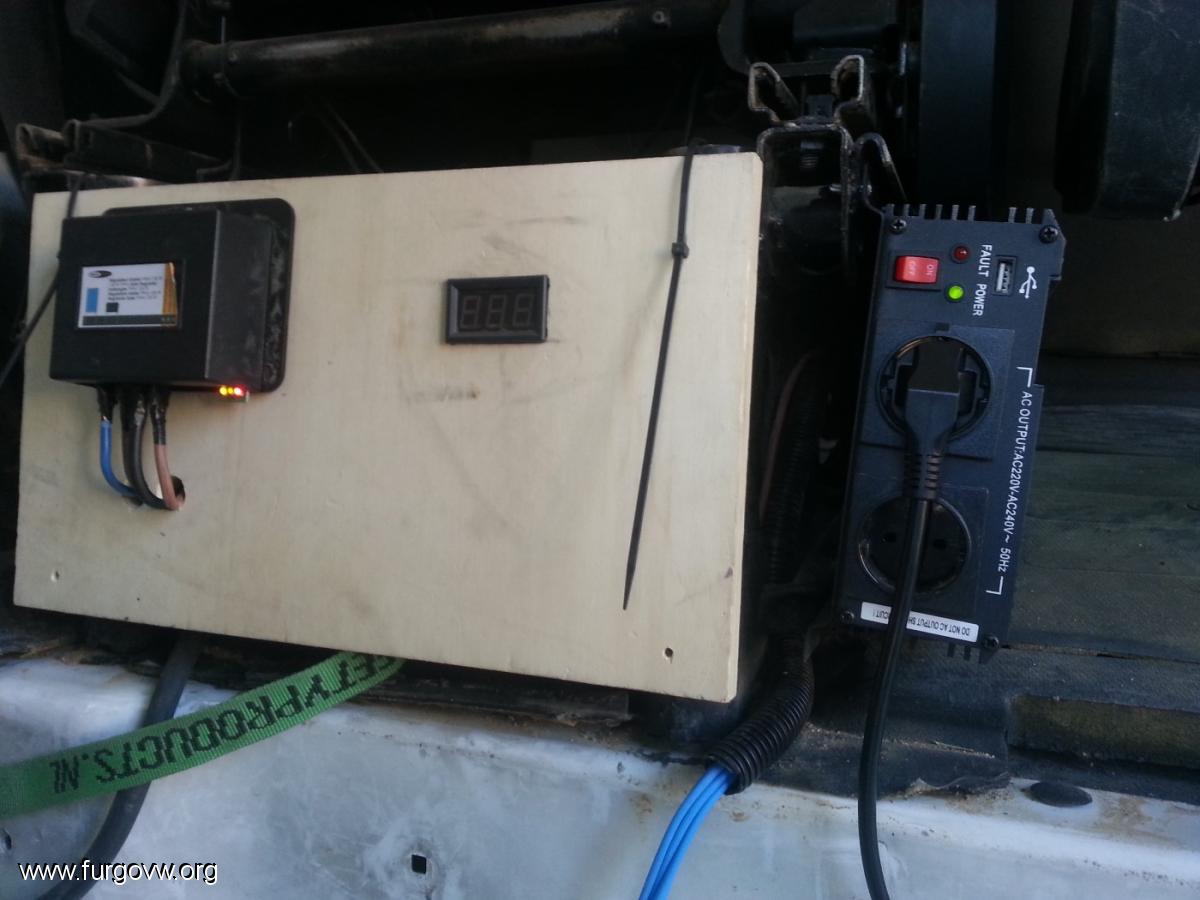

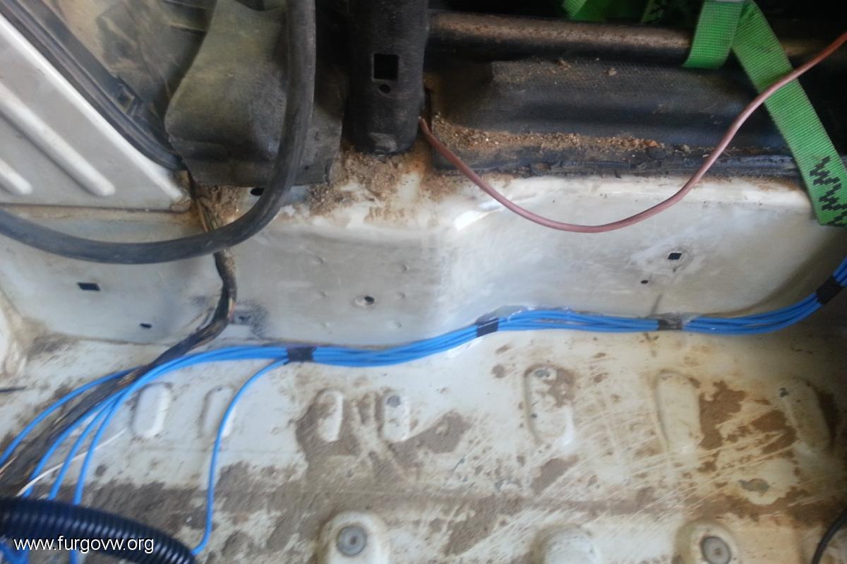

Buenas! Tengo poco tiempo así que os resumo.  Ya tengo casi toda la instalación eléctrica a falta de tapizar rematar, comprar tornillos y montar alguna cosa que otra que he dejado provisionalmente con bridas... Hoy es domingo y no había manera de comprar material.
Pues lo dicho, voy subiendo fotos  cuando pueda explico como va todo.

Julio 14, 2013, 22:31:15 pm #193 Ultima modificación: Julio 14, 2013, 22:39:49 pm por qb2

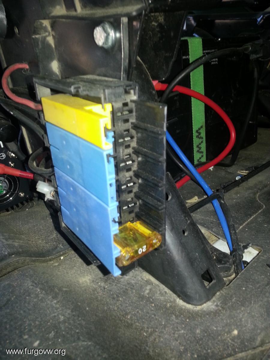

 Lo que más me ha molao de tó, ha sido la caja fusibles que me ha regalao Manuel Gil  8). Mañana toca limpieza a fondo y empezar a aislar  .malabares

qb2
A lo ancho no me llegaba bien y la centré porque es como menos se ve. Ya vendré por aquí con más tiempo.
