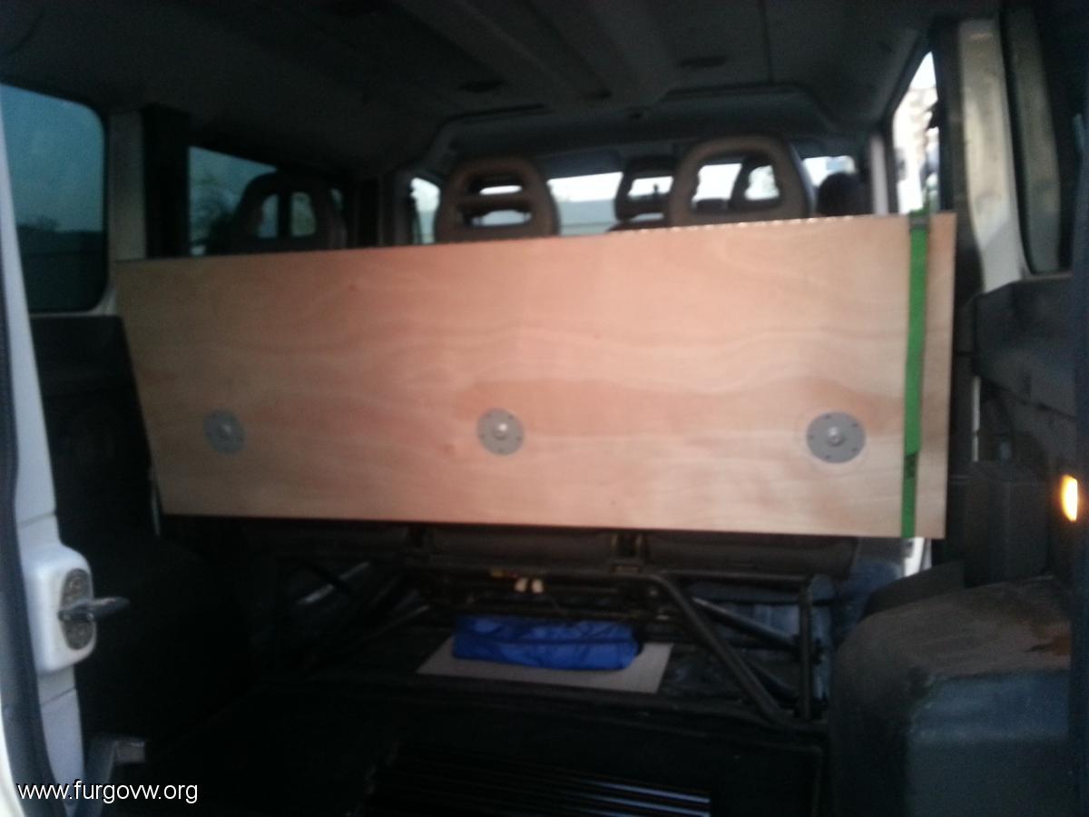

Buenas, la cosa va lenta.... mucho trabajo y poco dinero, pero bueno poco a poco.

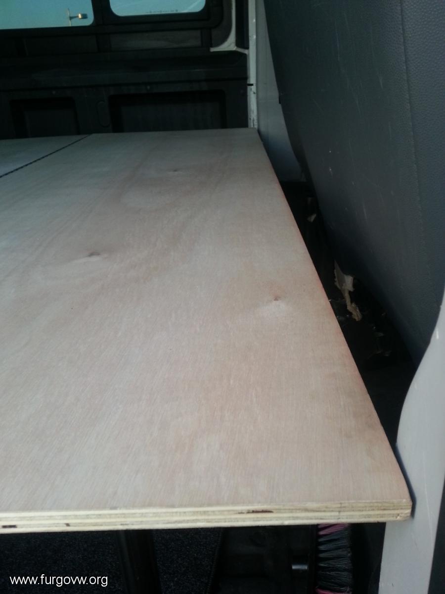

La cama irá pintada en un gris cenizo creo que se llama, pero de momento se queda así hasta que termine con las patas y demás.

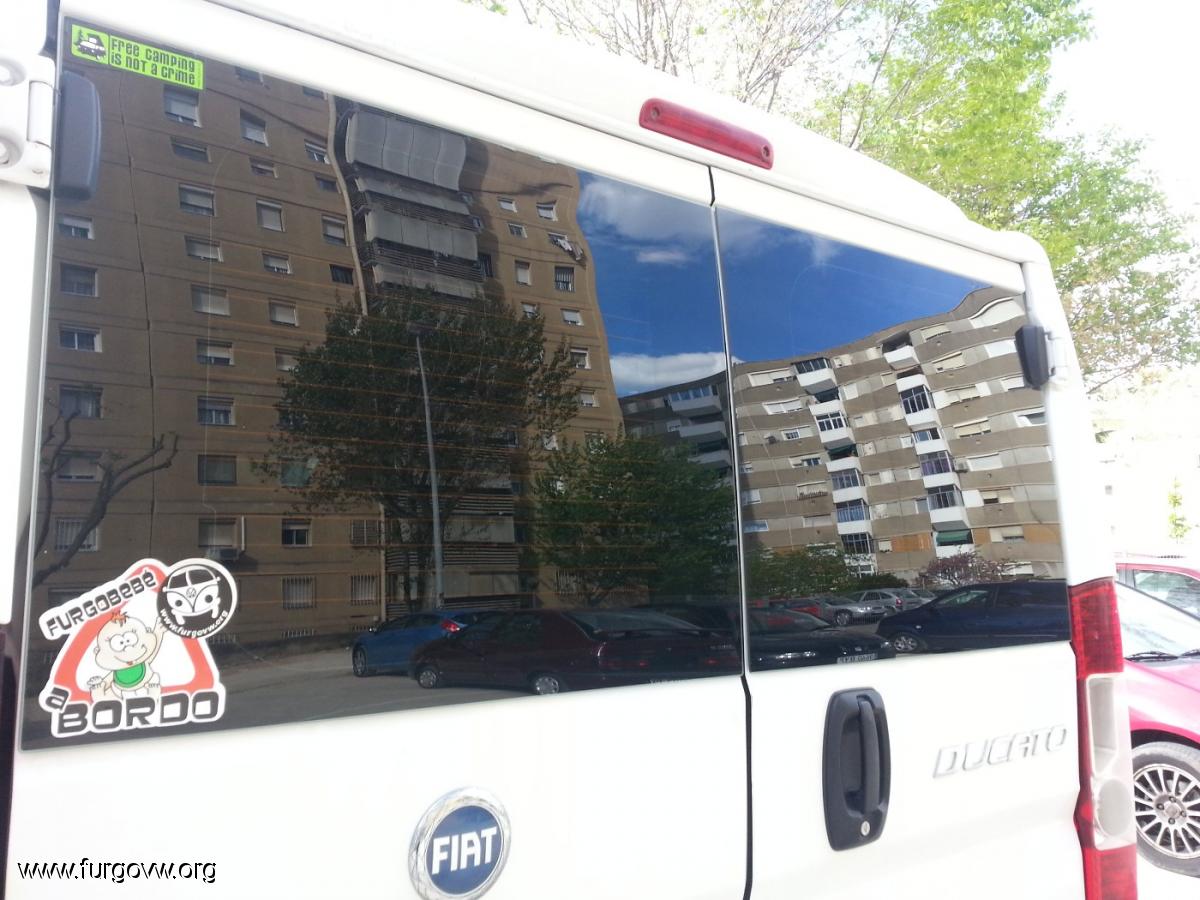

Esto es lo único nuevo:
Papalima
Como lucen esos cristalitos oscuros!!!! 8)

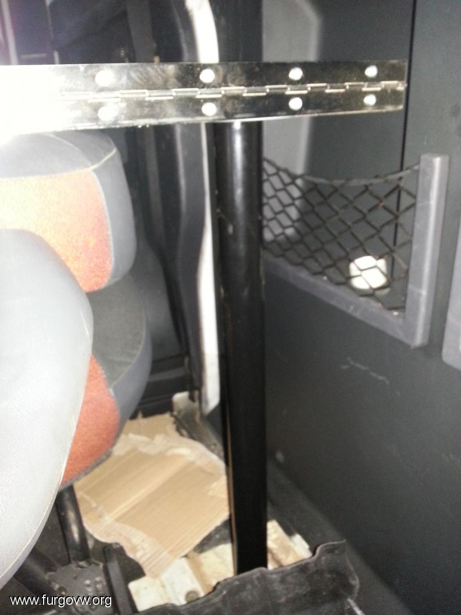

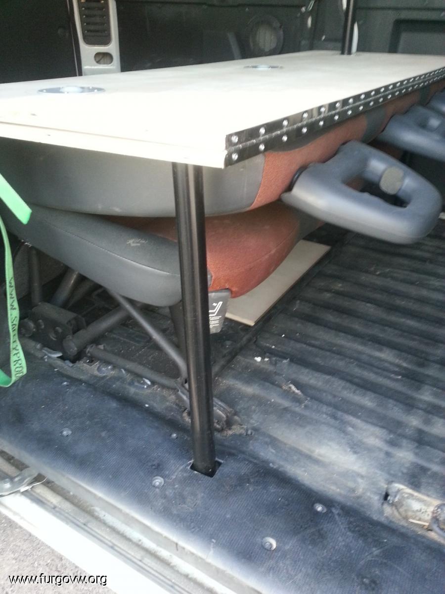

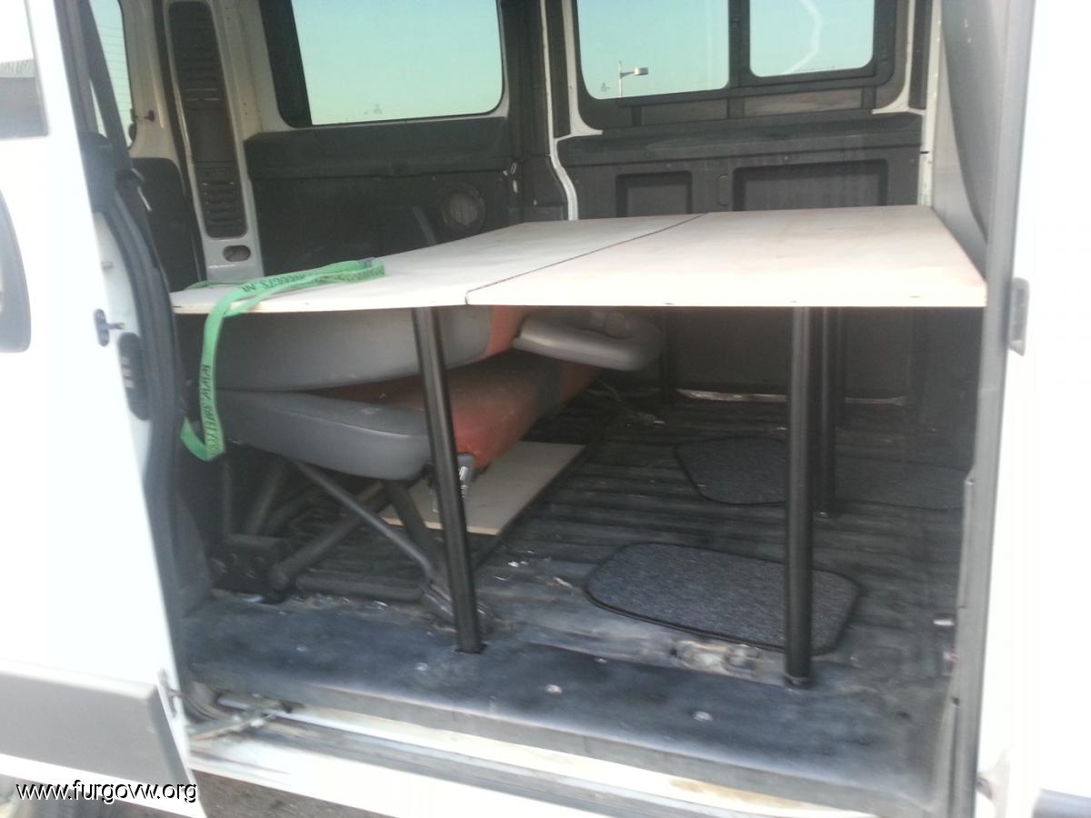

Ahí va el pequeño avance de hoy... no me aguantaba y he tenido que improvisar para ver como quedaba al menos una pata  .malabares

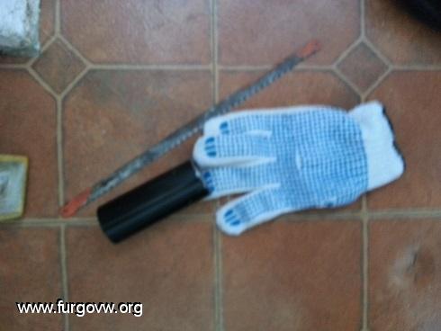

Estas son las herramientas y el trozo que he cortado  ;D
y aquí el resultado
Y la conclusión ha sido...  UNA Y NO MAS. Espero que me dejen una radial esta semana.

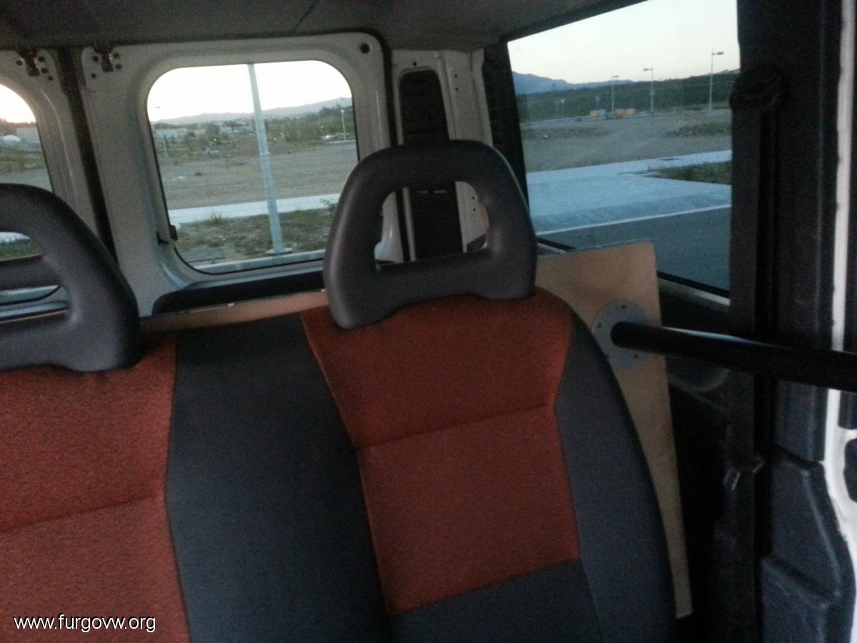

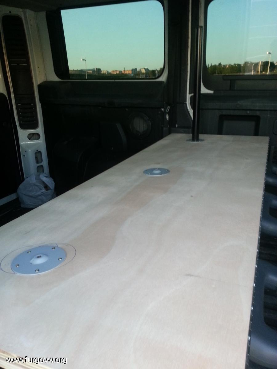

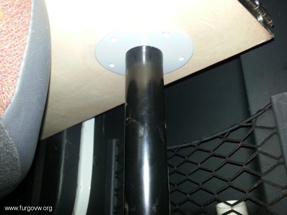

qb2
Está sólo presentada para ver el tema de la medida.
Las patas, como dijo Papalima, 2.5€ en ikea. Las hay en blancas, negras, gris y roja. He comprado 5 para con una, poder reforzar la tabla que se abate.

vaya cambio con los cristales

 Poquito a poco va cogiendo algo más de color  ;D
