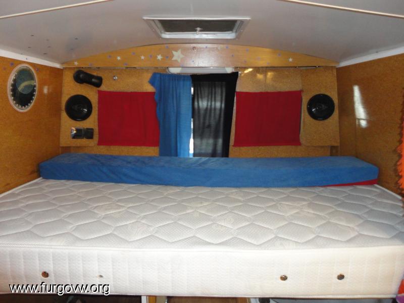

Lo que si le quiero hacer es la cama que no tiene nada, pero la haré con tus mismas medidas creo, el crío tiene 6 meses y lo meteremos con nosotros. Veo que llevas los cortes en las dos tablas, en la que va fija es necesario?
Gracias!
Papalima
Con esas medidas para los tres iras sobrado, nosotros hemos dormido con mi monstruo de 6 añazos y hemos dormido comodisimos.
No hace falta que hagas doble encaje, fue un error de calculo  .lengua2 .lengua2 .lengua2
Con que hagas el encaje en el panel que se abrirá será suficiente.
Si quieres hacerlo a mi no me importa echarte una mano, te subes un dia, pillamos las placas y montamos la cama.... Yo tengo caladora para hacer los encajes y taladro para atornillar el panel y eso podemos enchufarlo en mi furgo o incluso subirlo a casa para hacer los encajes.
Tu mismo...
