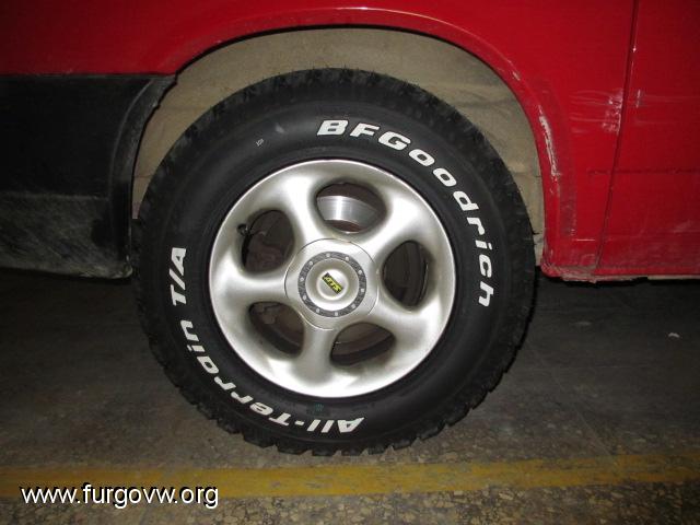

Muy buenas!
Pues de ruido muy bien.. zumban un poquito... pero nada...
en cuanto a rozar... para nada. todo perfecto. Estoy un poco asustaete por si no me quieren homologar, al ir tan justas.. pero si no se puede me busco alguien que me deje un juego para la ITV y cuando levante suspensiones ya me pongo a homologar.
La verdad que con las llantas de 16 queda genial... para cuando haya gastado estas igual he tenido pasta para levantar suspensiones y comprar unas llantas de 16...  (casi nada..). La verdad me gusta como queda con las de 16....
Por lo de las llantas que llevo...   aun no se si me gustan mas las de hierro, queda como mas trotona. Pasa que mi reina vino ya con esas de aluminio... llevan como un adaptador porque.....  no se si sabeis  a lo que me refiero, pero lo vimos cuando pusimos las ruedas nuevas.. el tio del taller me dijo que al loro porque algunas veces pasa que ese adaptador se queda en la furgo y no en la rueda... es decir, que hay que vigilar si al cambiar la rueda por un pinchazo y meter la de recambio (es de hierro) se me queda el adaptador en la furgo, puede ser que no me de cuenta y la lie parda.....   me he explicao fatal... pero a buenos entendedores........
Gracias por los comentarios....  si este finde cae algo de nieve la saco a pasear y os cuento. por ahora estoy encantado!

La homologación no tiene que ver con que vayan justas. Si dan el índice de carga y velocidad no tienes que tener ningún problema...Bueno sólo los 130 pavos que te van a soplar.
Si tienes oportunidad de provarla con nieve, no lo dudes. Van muy bién.

En la Itv sí que van a deberían comprobar que no roce con ningún sitio en ningún momento, y te pueden tumbar si no lo ven claro.
Tienen muy buena pinta las Bf en la syncro.  ¿A como se cotizan ahora mismo?

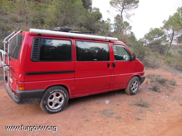

Aprovechando el dia hemos salido a probar ruedas a una zona de recreo.
Hasta hoy no hemos tenido ocasion de pisar algo de barro.
Los neumaticos: unos Roadstone AT en 195/70/15. Me han gustado, quizas esperaba menos de ellos.
