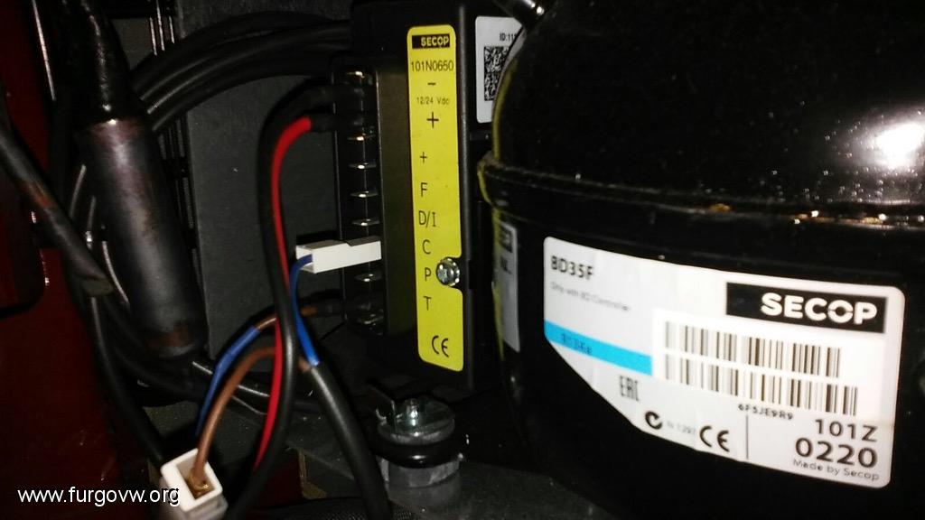

Hola a todos. Hace unas semanas que he comprado una California T4 del 91 a la que se le ha sustituido la nevera por una waeco cb40. Estoy leyendo y leyendo todos los post que voy encontrando en el foro sobre neveras, módulos de control y demás, ya que estoy en el empeño de intentar controlar dicha nevera desde la centralita de la furgo, y aún no encuentro nada. Pincho el tema para poderlo seguir, ya que he visto en el alguna foto de conexiones que me puede ser útil en algún momento gracias al trabajo que hacéis todos.
P.D.: adjunto foto de cómo está conectada ahora mismo la nevera.
