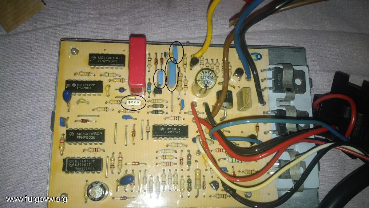

Te agradezco la información y fotos que has colgado. Tengo el mismo problema que tú,
he desmontado el módulo de control.
Podrias decirme como llegas a la conclusión de cambiar esos condensadores y no otros.

Buenas a todos!!
Soy nuevo y este es mi primer post, pero creo i espero que a muchos de vosotros os va a camibar la vida! ;D
Tengo una T4 del 91 y hace menos de una semana me encontré que todas las litronas que había metido en la nevera para una fiesta de cumple estaban como caldo!! No puede ser!! Mi nevera siempre ha funcionado de maravilla y yo fardando por ahí de lo mucho que enfriaba... ??? Y claro estos días que estamos a 40ºC a la sombra pues no veas...
Pues sólo de pensar en el marrón de tener la nevera estropeada y que no sabía ni dónde ir a pedir ayuda me entraban ganas de llorar y tirarme de los pelos! :'(
Bueno pues ayer por la tarde empezé a leer por aquí en el foro y ya me quedó claro que como tantas otras cosas de las calis ya estaban más que comentadas y documentadas. Como muchos de vosotros pasé por las distintas fases: llamar al servicio técnico de electrolux, preguntar a alguién si conocia un frigorista y finalmente llamar también a los de acastimar.com para hacerme con el nuevo controlador que sustituye al de Danfoss. Pero como me tocaba bastante las pe**tas rascarme 200€ por una placa electrónica e insistí en ver si tenía alternativa...y la encontré!!! 8)
Supongo que habréis visto que unos cuantos mensajes atrás hay un chico francés que habla de canviar unos condensadores de la placa del controlador BD2 que viene de serie y hace referencia a un post alemán donde se facilita mucha información detallada sobre el circuito electrónico, cosa poco útil si no sabes nada de electrónica, pero en mi caso como alguna cosilla si sé pues me ha hido de perlas!!!
Hoy mismo me he limitado a canviar los tres condensadores verdes que se mencionan en ese post y además otro que está por ahí cerca de color rojo y en estos momentos tengo la nevera en marcha!!! .palmas
Bueno sólo lleva unas horas funcionando en estos momentos, pero si no os digo nada en los próximos días es que sigue viva!!
Aquí van unas fotos:
Modelo de nevera
Conexiónes del cableado que van al controlador (importante tener esta foto antes de desconectar nada, para luego poder volver a conectar todo como corresponde)
Aspecto placa del controlador desmontada antes de la reparación
Aspecto de la placa con los componentes susituidos (marcados con círculos negros)
Bueno pues nada más que añadir, muchísimas gracias a todos los que aportáis tanto al foro!! Gracias a vosotros he podido solucionar ya unas cuantas de mi furgo sin arruinarme ni que me tomen el pelo! Gracias, gracias y mil gracias a todos!! .ereselmejor

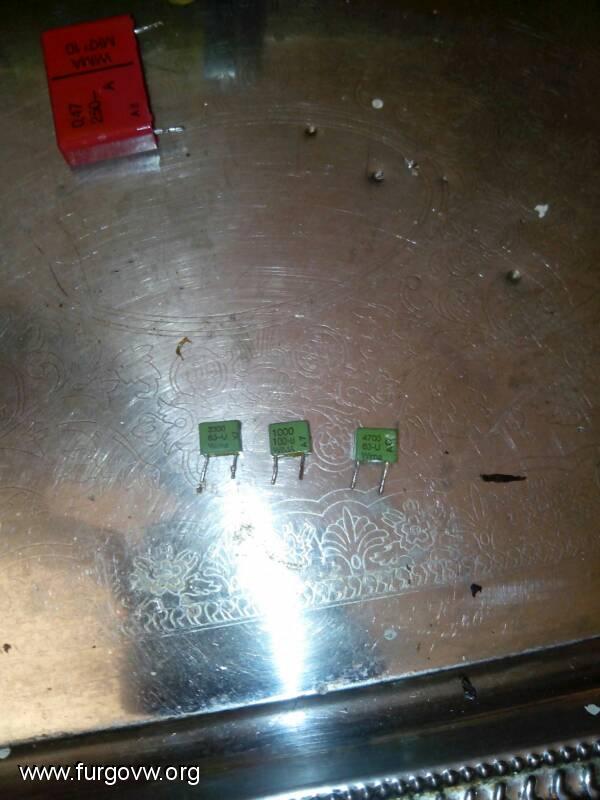

Después de hacer todas las pruebas correspondientes me he animado a cambiar los condensadores a ver si funciona. Os dejo la foto de los 3 pequeños porque son distintos
Salen por 30 céntimos los tres.

tucanjuan
Si,  en cuanto la monte de nuevo os cuento.

Alguno de los que habéis cambiado los condensadores podéis decir de qué valor son??? Capacidad y voltaje.
Muchas gracias!!!
tucanjuan
Cita de: anok en Mayo 05, 2016, 00:26:44 am
Hola,
Estoy revisando el módulo nevera de un amigo.
Muchas gracias!!!
Viene en la foto de arriba, marcado en el condensador. Con eso en una tienda de electricidad te los dan.

tucanjuan
No me ha funcionado el cambio de condensadores   así que a comprar el módulo

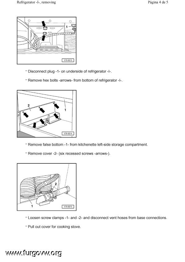

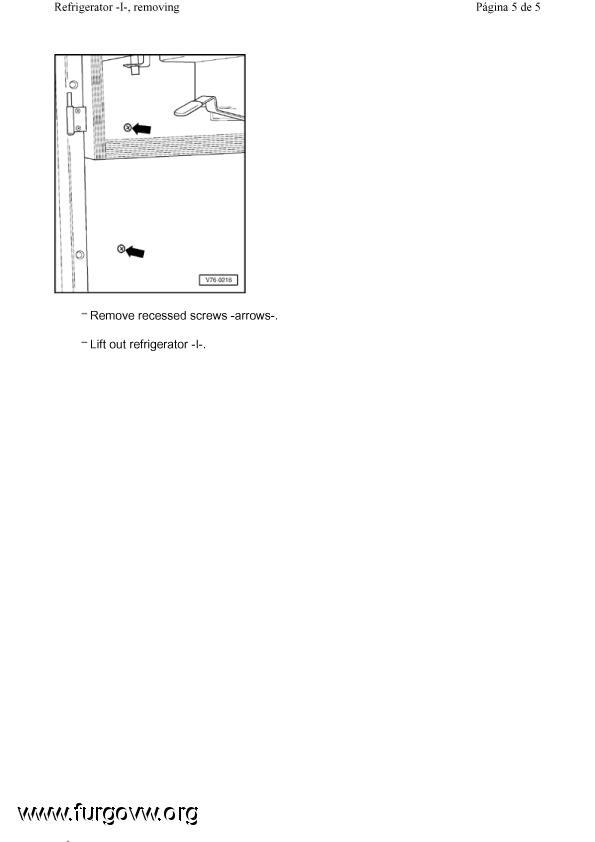

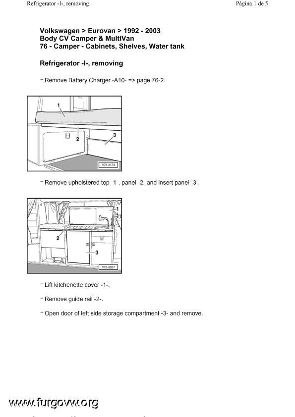

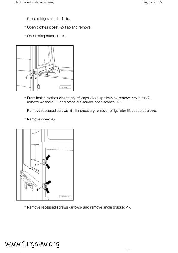

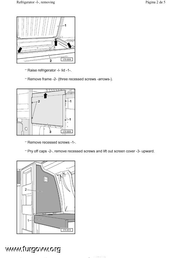

Un forero  ;) me ha pedido por privado si tenía información para desmontar la nevera.
Por si a alguno más le puede servir...
Cita de: Inuk en Marzo 04, 2008, 00:06:01 am
Nosotros también tenemos una California T4 del 95  ;D
Le hemos desmontado una buena parte del mueble cocina y hemos hecho algunas modificaciones, pero no hemos llegado a desmontar o sacar la nevera.
¿Que tal se os dá el Inglés?  ;)
Quizás estos esquemas que he encontrado os puedan servir de ayuda.
