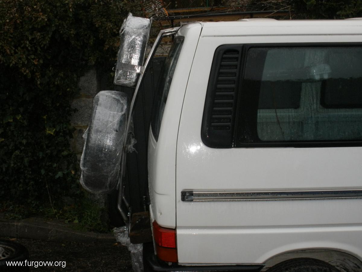

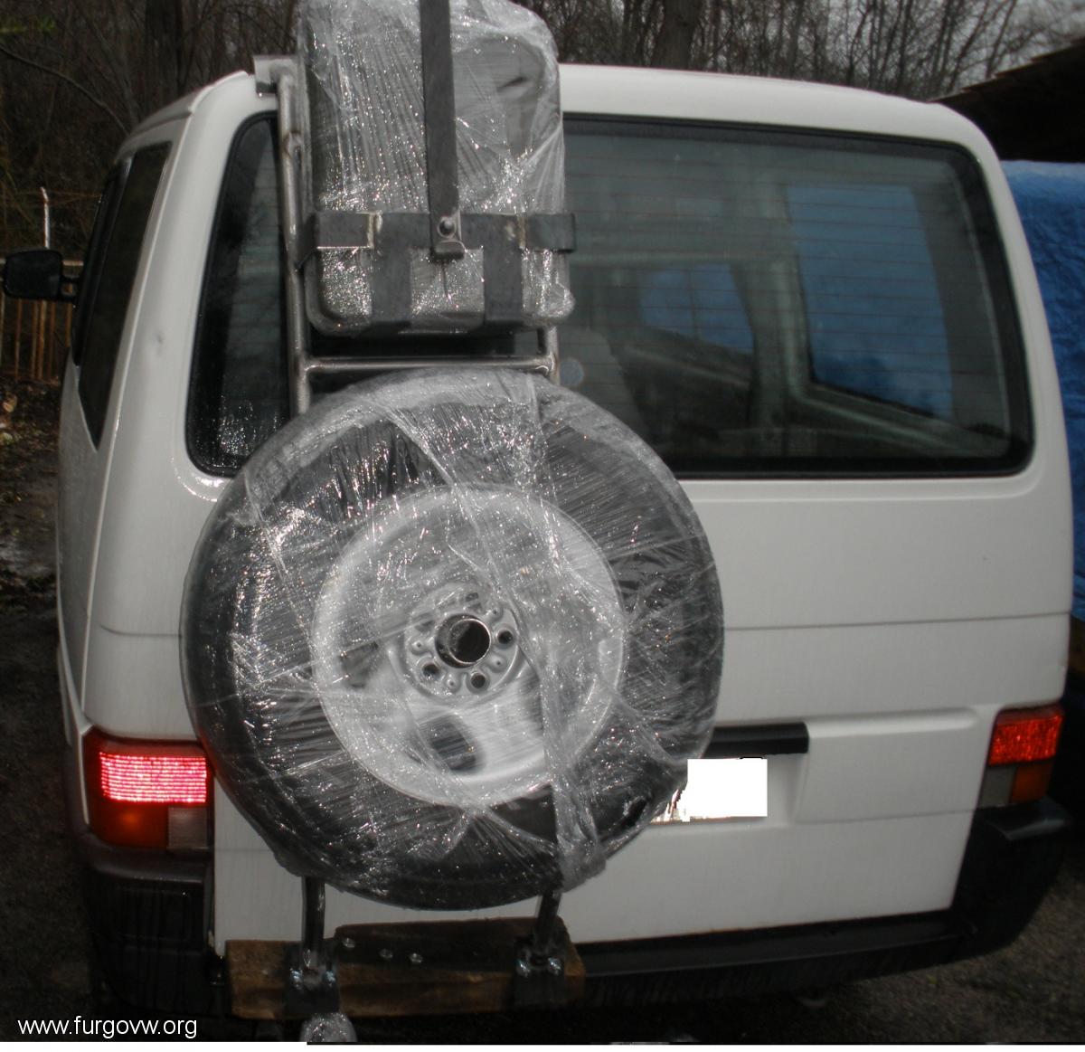

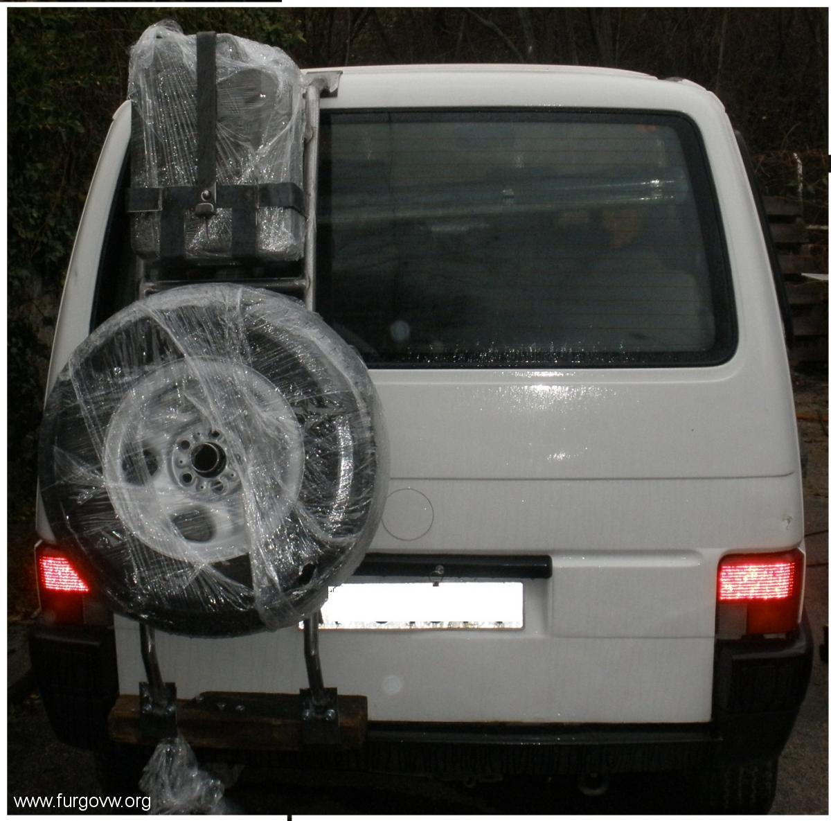

 Bueno ya he retomado la posesión del ordenador os pongo las fotillos de como va, hay que ajustar un poco la curva, porque de abajo demomento queda separado y el apoyo superior izquierdo
además habría que subir un poco la rueda, creo yo y confirmar el diametro del buje ( supongo que es el mismo que de la 2wd ¿no?)
Por lo demás tiene muy buena pinta, se le ve bastante robusto y los soportes bastante fuertes, a ver como evoluciona  .palmas
Mi madre me decia siempre: "hijo estudia y llegarás lejos" y aquí estoy, buscandome la vida en Alemania...
AFRAGO
Marzo 04, 2013, 22:14:48 pm #299 Ultima modificación: Marzo 04, 2013, 22:33:27 pm por AFRAGO
Conclusiones que confirman lo dicho:
1- El soporte tiene una pinta excelente
2- Se tapa matrícula y ópticas
    Corolario: No estoy apollardado  .meparto
Va muy justito, pero creo que se puede salvar, subiendo la rueda y el jerry, y desplazando el buje de rueda hacia la izquierda
Por suerte Marcus tiene una california, con lo que tiene mas margen de altura por el techo elevable para no superar altura máxima de ficha técnica al subir el jerry
Como observación, mejor que el portajerry apoye por arriba en el soporte también, y además así también subirá menos en altura
Marc: métele amortiguadores de 1300N mínimo!
