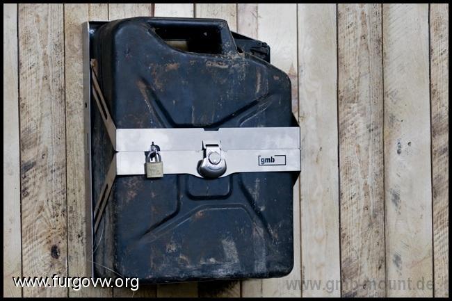

a mi el portajerrys que me gu$ta es este:
Spanier
Uri_Mire_Pirata
Este soporte jerry no esta pensado para ir en horizontal encima de la baca? tipo el ARB?
Dos Puntas Tiene el Camino Y en Las Dos Alguien Me Aguarda
AFRAGO
Sirve para cualquier posicion, me gusta que sea de inoxidable, compacto y discreto y tenga seguridad antirobo
