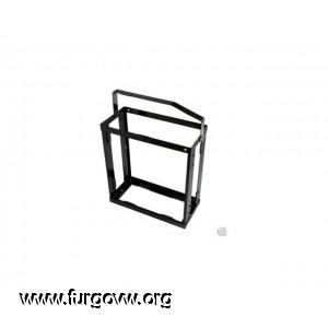

Tambien se podria mirar con mas travesaños para usarlo de escalera y tener mas opciones para anclar accesorios. quizas dandole mas curva, en la parte interior se podrian alojar unas planchas.
quizas saliera mas economico comprar un soporte universal sencillo para el jerry y colgarlo tipo este:
http://www.pepeparts.com/product.php?id_product=122
Asi quedaria libre el espacio siempre que no fuera a utilizarse aprovechando para otro anclaje-accesorio.
