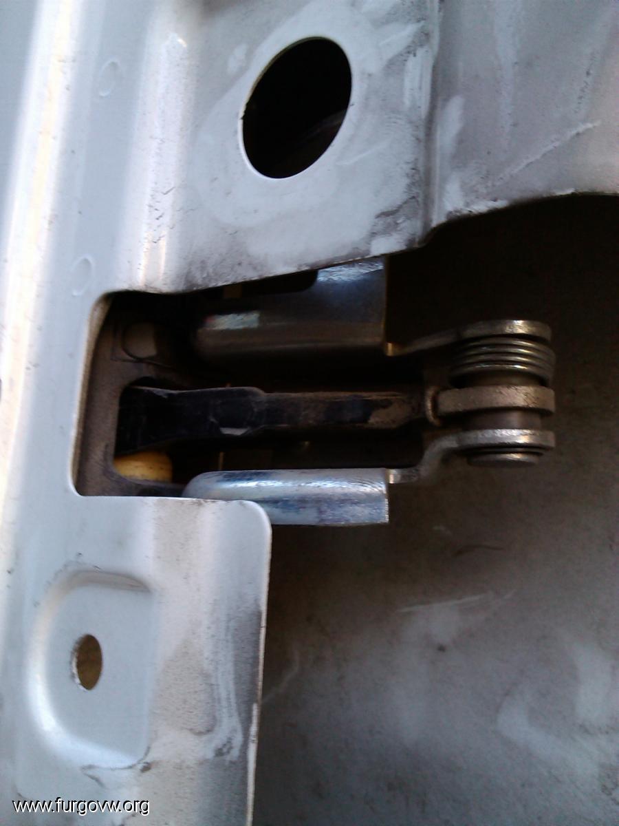

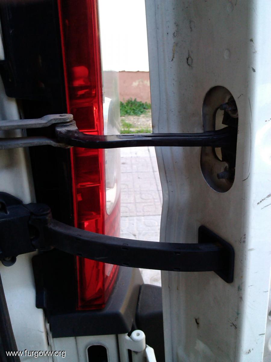

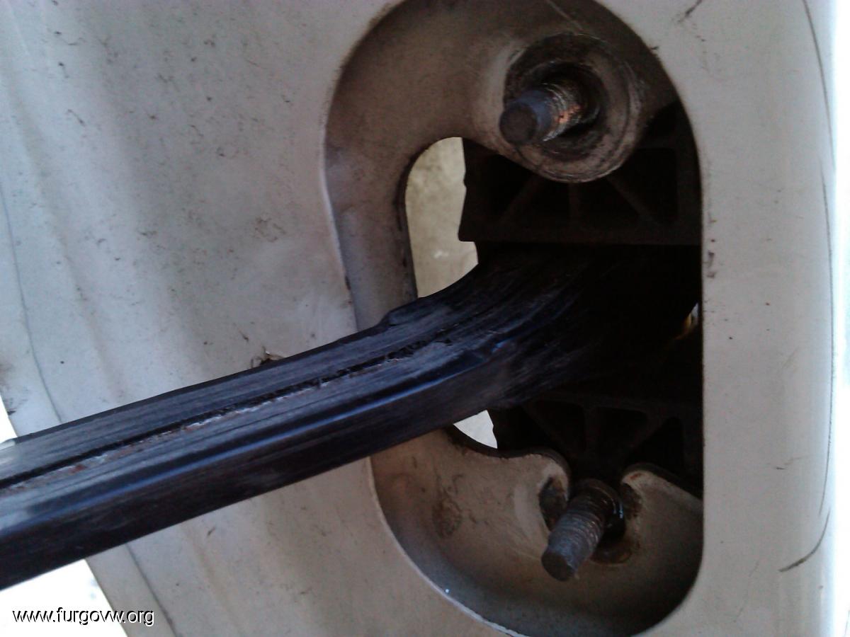

3- Ayer pase la primera tarde dedicado casi al completo a la furgo, desmonté los dos paneles de las puertas traseras para arreglar los frenos de estas, los dos estaban chungos, si abrias las puertas traseras a tope -en linea recta con el resto de la furgo, al cerrar iba completamente forzado, obligando a la chapa y con un crujido que me dolía el alma cada vez que lo  oía. Desmonté ambas piezas, freno de puerta trasera derecha e izquierda, para ver si lo podía arreglar y pedir precio -os dejo fotos- . Me fuí a Peugeot por curiosidad y me dieron precio de 32€ + IVA por cada pieza, he buscado en OSCARO y demás y no encuentro estas piezas, ¿alguno habéis tenido que comprarlas?, ¿habéis sufrido el mismo problema?

Parchiis, y que es lo que le pasa a esos topes?? no es muy habitual que se estropeen, podrías encontrarlos en desguace...

Yo creo que no tienen mala pinta, mira a ver si estan algo torcidos, a poco que sea, y engrasa como dice Esero, y quizá funcionen otra vez bien.

Puuf, creo que las fotos no hacen justicia al estado de las piezas, no se ve claramente los detalles (menuda m...a de fotógrafo). Una de las dos bases de plástico esta rota, aguanta bastante presión y dudo que se pueda reparar, en la otra falta el tope del bombín -que alo mejor se puede construir claro, pero tiene el muelle jodido y eso ha estropeado la base de plástico sobre la que se desplaza la pieza, creo que con suerte podré sacar una pieza "reparada" entre las dos, pero al menos una creo que me tocará comprar.
*Si se os ocurre alguna web donde podría haberlos decirme algo, tengo que comprar también las gomas (3) de la puerta lateral corredera, las que van en el chasis, no en la puerta, una es para el centrador de arriba, otro para el de abajo y para el enganche del centro, no tienen y creo que eso me descuadra la puerta.

yo haría lo que dice draguan... en los desguaces tienen que estar estas furgos a puñados ya que se an vendido muchas, pasate por alguno y mira precios..
