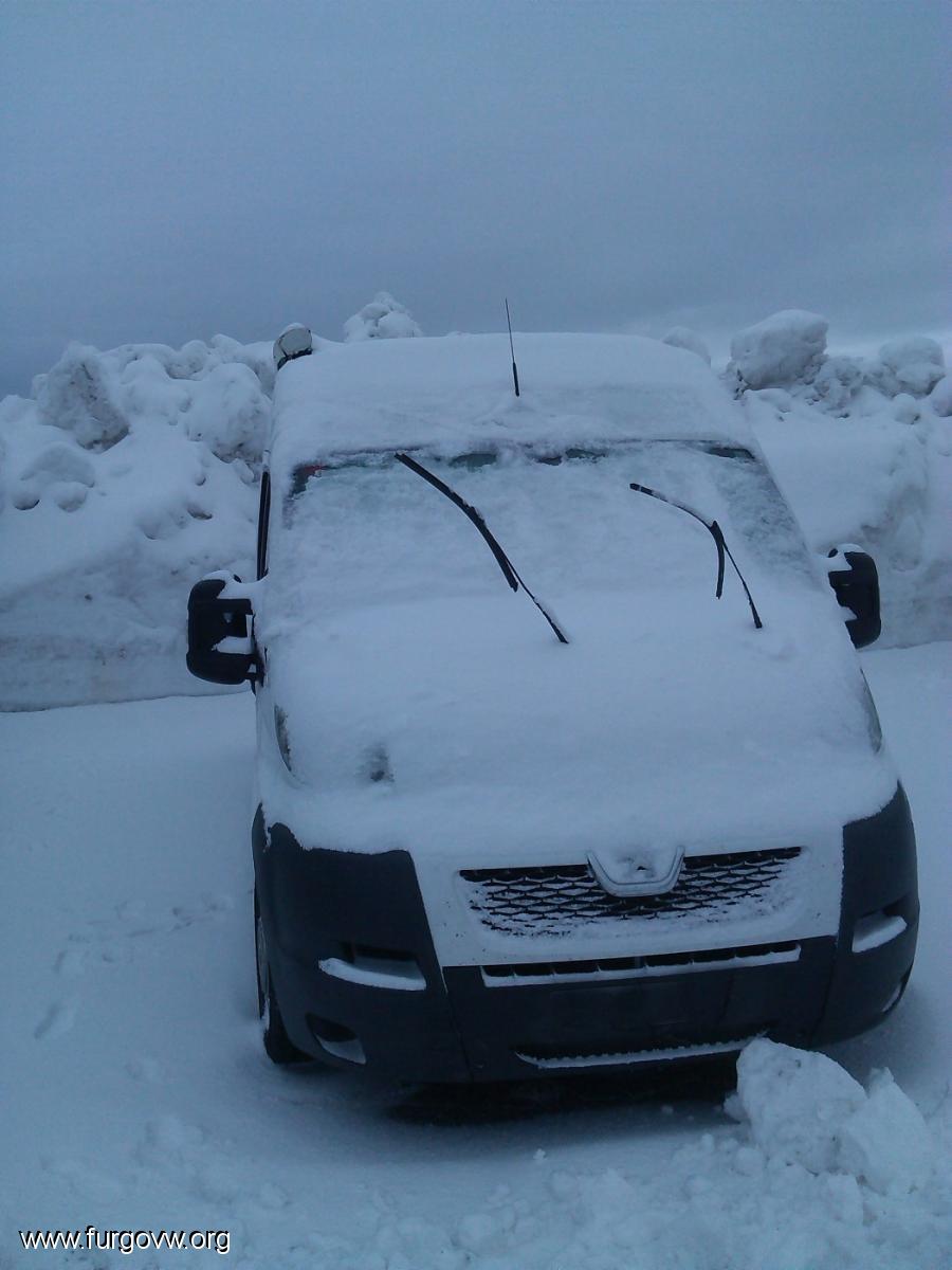

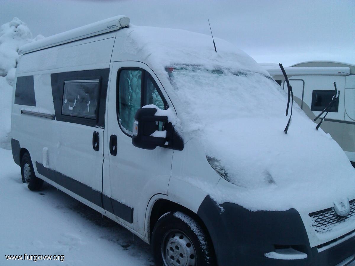

Muchas gracias por vuestros comentarios compañeras/os. Subo unas fotos del fin de semana pasado en Sierra Nevada:
Esquiar no pudimos esquiar mucho pero hacer un test de la calefacción en altura si que pudimos hacerlo. Hemos dormido ya 5 noches en la Estación, 3 de ellas con la calefa puesta, y 4 de esas tardes puesta la calefacción desde las 17:00h y ni un fallo, en ningún momento ha fallado, así que muy muy contentos.
