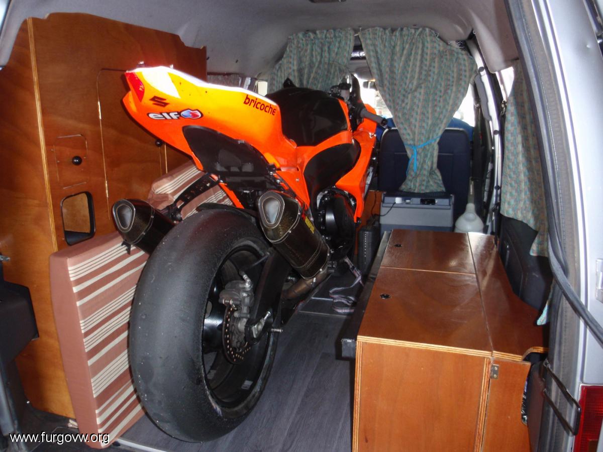

Por mi parte, tendria unas cuantas anecdotas que contar, desde un guardiavivil registrando el armario, hasta que por poco la lio en un parking subterraneo de altura maxima 1,80... (bueno la lie.. pero no me cargue nada, por los pelos...  .loco1),
Pero.... hoy he hecho una de las cosas que mas ganas tenia, como comente en la presentacion hasta el año pasado competia en carreras de velocidad, por una lesion y problemas economicos lo habia tenido que dejar de lado, ahora vuelvo al ataque aunque este año sin competir, y lo que mas ganas tenia era de probar si entraba la moto en la furgo!! jejeje, y la respuesta es que si, solo me toca desplazar el arcon de detras del asiento del copi (ya lo tenia en cuenta, esta sujeto con palomillas) y si que entra, asi que como me hace ilusion comparto la foto!! jejeje
