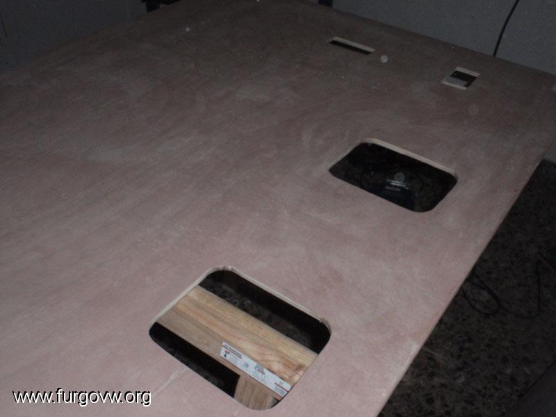

Y esta ajustando el suelo, lo he dividido en 2 (y algun cachiro pequeño suelto que no me llegaba el tablero.
Los dos enganches principales del centro, sobresalen encima del tablero, asi que tendre que buscar la forma de hacer una tapa..., los otros quedan por debajo, asi que un trozo de tablero que encaje y listo
Encima del tablero ira pegado el suelo... El de la parte de atras lo he dejado puesto tambien ha falta de algun detallito, y me falta anclarlos al suelo, con cuidado de no perforar nada que este debajo de la furgo (el deposito, el tubo de escape, mangueras.. etc)
Sin atornillar no queda plano del todo, pues el suelo original tiene alguna zona "inchada", imagino que al atornillarlo quedara bien.
Y bueno, me quedara hacer las tapas finas de las dos puertas traseras y la del fondo que se ve en esta foto destapada, terminar de poner el suelo, con sus juntas y tal, ....muebles!!! pero eso sera ya para despues de reyes que la semana que viene nos vamos de vacaciones a los Pirineosssss

He repasado los agujeros de una parte del suelo, los centrales los he hecho mas grandes para poder poner mejor unas tapas que ya vere como las hago... y una lijadita al tablero con lija fina para que quede impito para pegar "el suelo"
Bueno, ya he terminado de pegar el suelo!!! por fin!! esta tarde he salido de trabajar a las 18.00, he llegado, paseado a los perros, y al lio, hasta las 23.00, ofu!
Mañana por la mañana lo pondre en la furgo para ver como queda, y hare el remate del escalon y veremos que pongo para unir las dos partes y disimular la union, quizas algo de aluminio en forma de T o en pvc... o si no silicona gris, aunque me da que si me lio con silicona la voy ha liar jejeje, sera mejor la "T". Tambien tendre que buscar un embelecedor para la junta con la moqueta.
Y en un principio los queria atornillar al suelo, pero creo que de momento lo pegare con cinta de doble cara y luego ya veremos!
Bueno, dejo las fotos!
Terminando el primer tablero ;
Aqui las piezas que comentaba ayer que no me llegaba el tablero y hice la union con tacos de madera y cola:
Empezamos con el segundo tablero;
Este ha dado faena con los agujeros ..
Terminado!
Uno
Otro:
Y los dos:!
Me gusta el resultado!! eso si, menudo curro de cutter...
