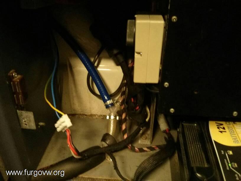

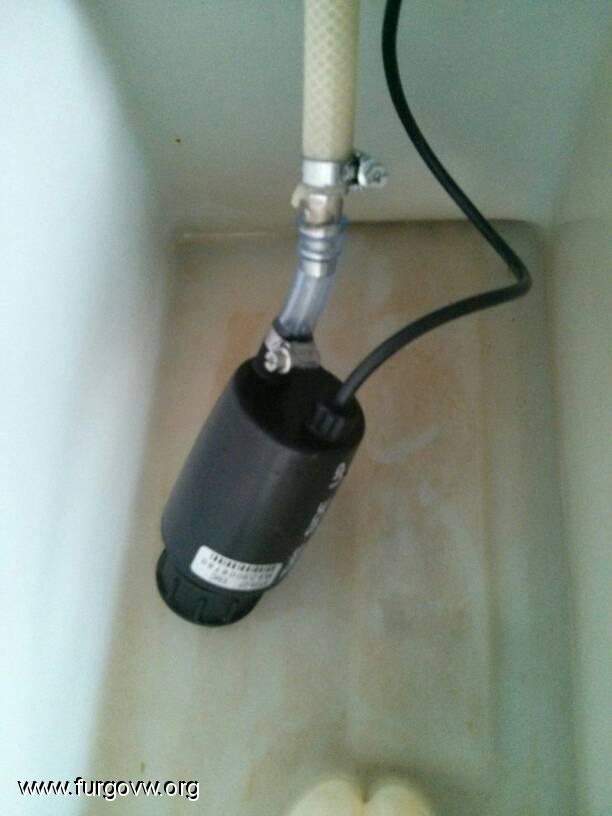

Para que os hagais una idea entre el desorden de cambiar la bomba. Hubo que hacerlo porque la de la furgo tenía menos presión que la del kampa con lo cual muchas veces no se encendía al pasar agua y no calentaba. Funciona todo con la misma bomba y se conecta con un conector rápido que tiene un interruptor  :)

Te la subo mañana. Es una "Y" bajo la nevera donde ya ves el tubo original saliendo. Subo una de la bomba del depósito cambiada por la del kampa que saqué ayer, vaya presión ahora

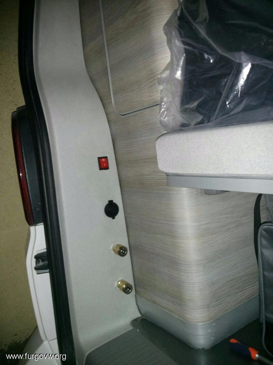

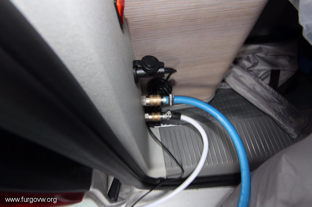

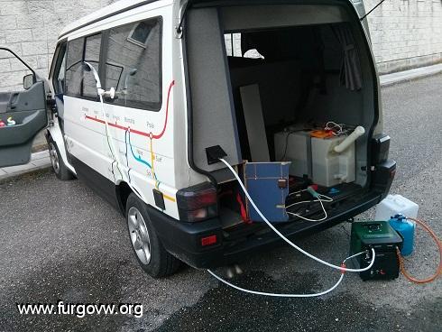

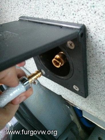

Buenas,

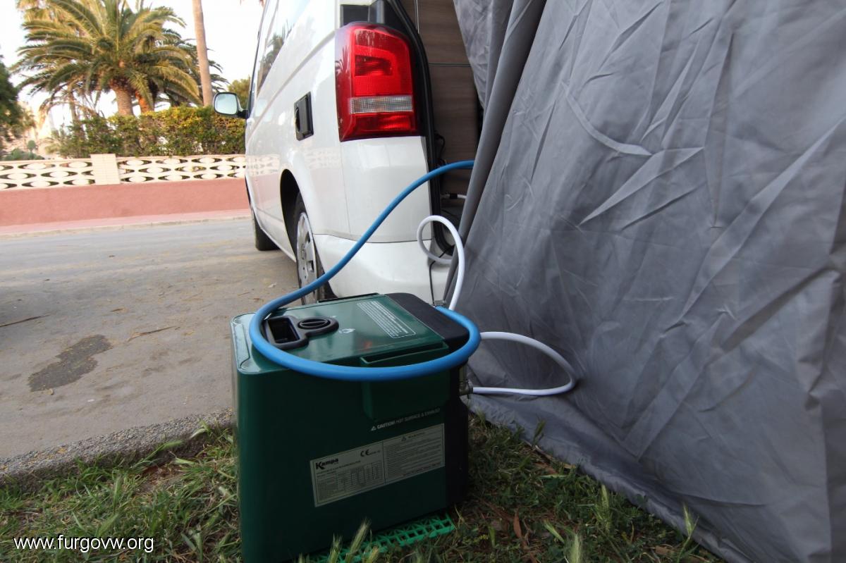

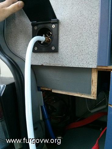

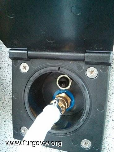

Por si alguien acaba aquí buscando opciones... la mía, que en su día ya colgué un post, fue aprovechar depósito original, bomba original y bombona original de la Cali T5 y sencillamente montar un sistema de conectores rápidos en la parte trasera. Y el Kampa siempre fuera.
El kampa con la bomba de la Cali funciona perfecto. Mucho caudal no tiene pero suficiente incluso para el pelo largo de mi chica. Y caliente... buffff... a mitad de temperatura lo tenemos que poner de lo que nos quema el agua.
