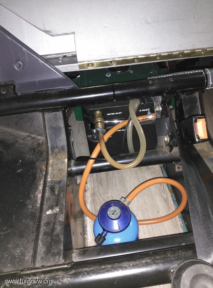

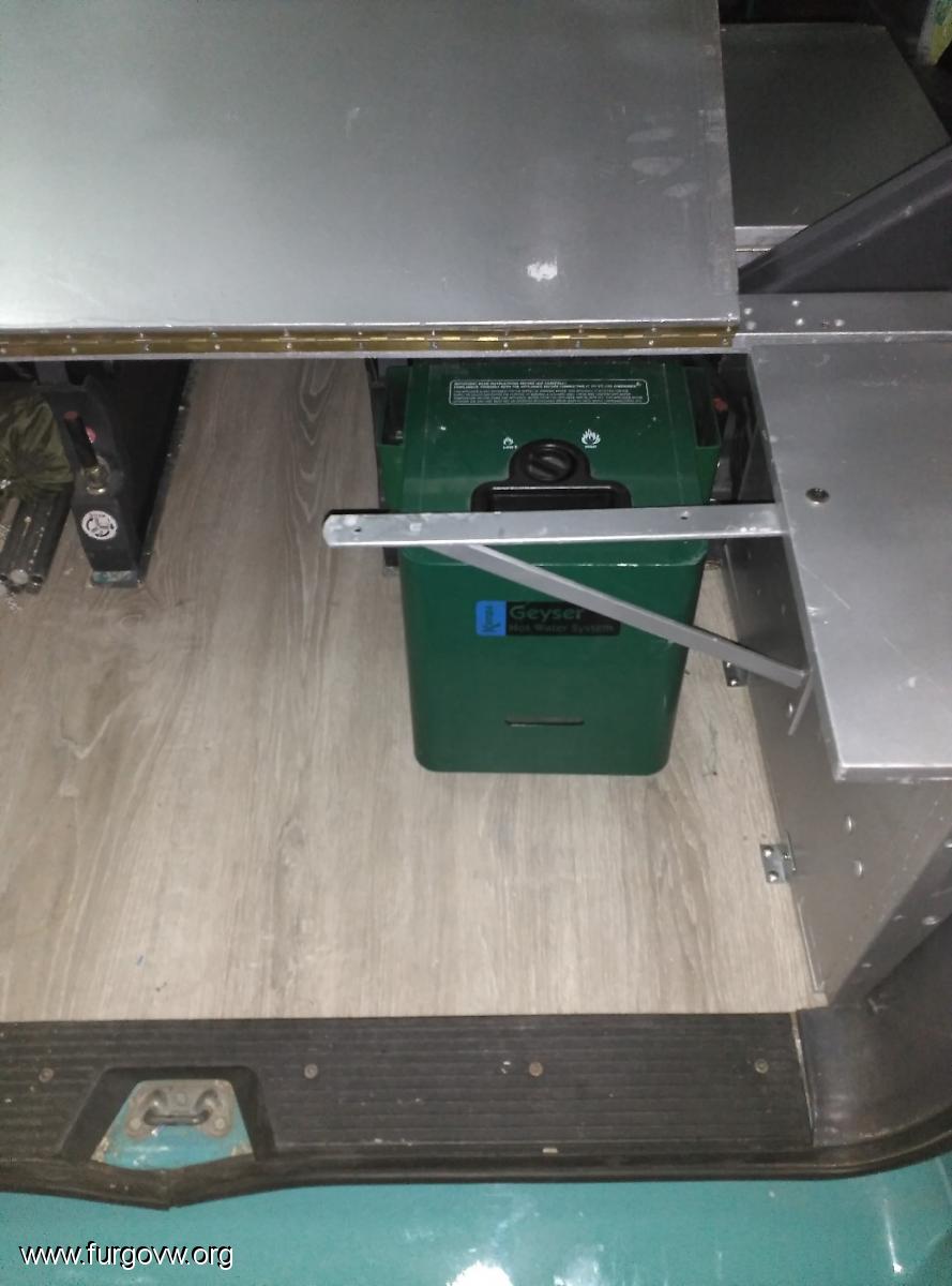

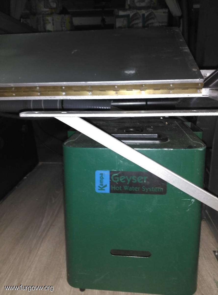

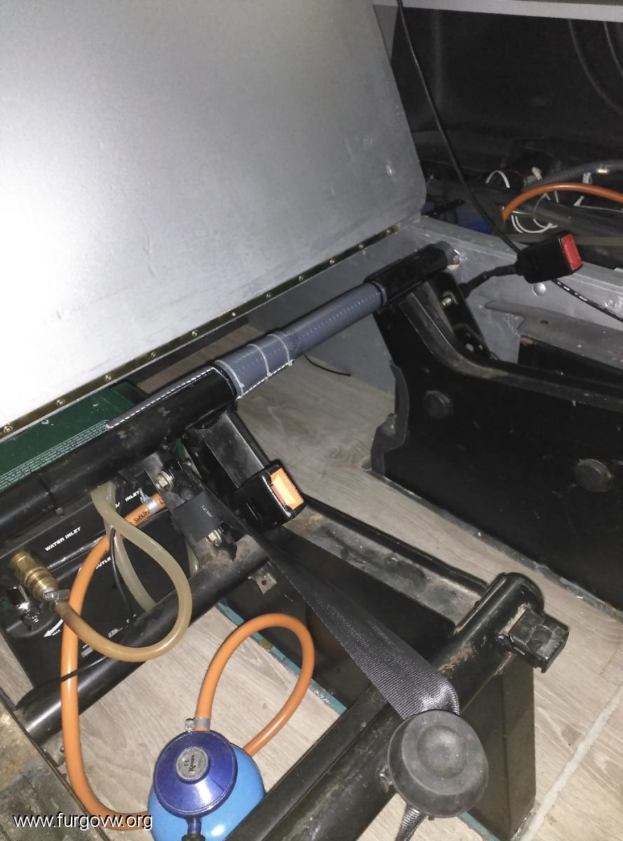

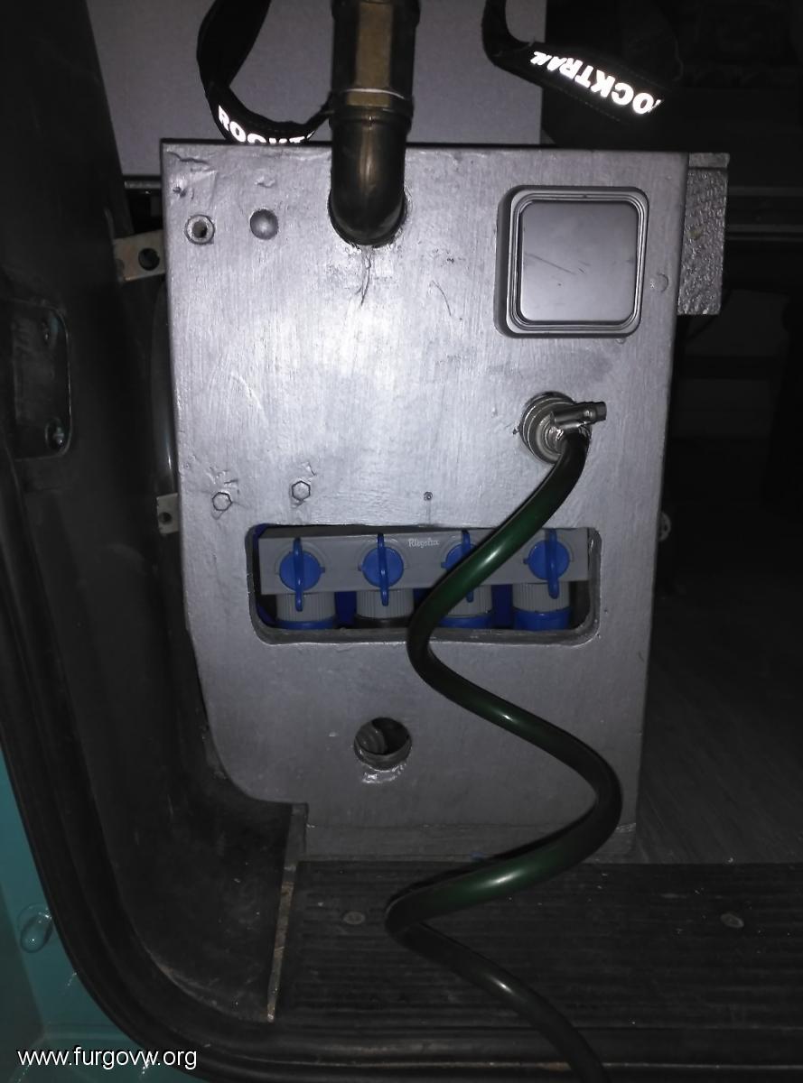

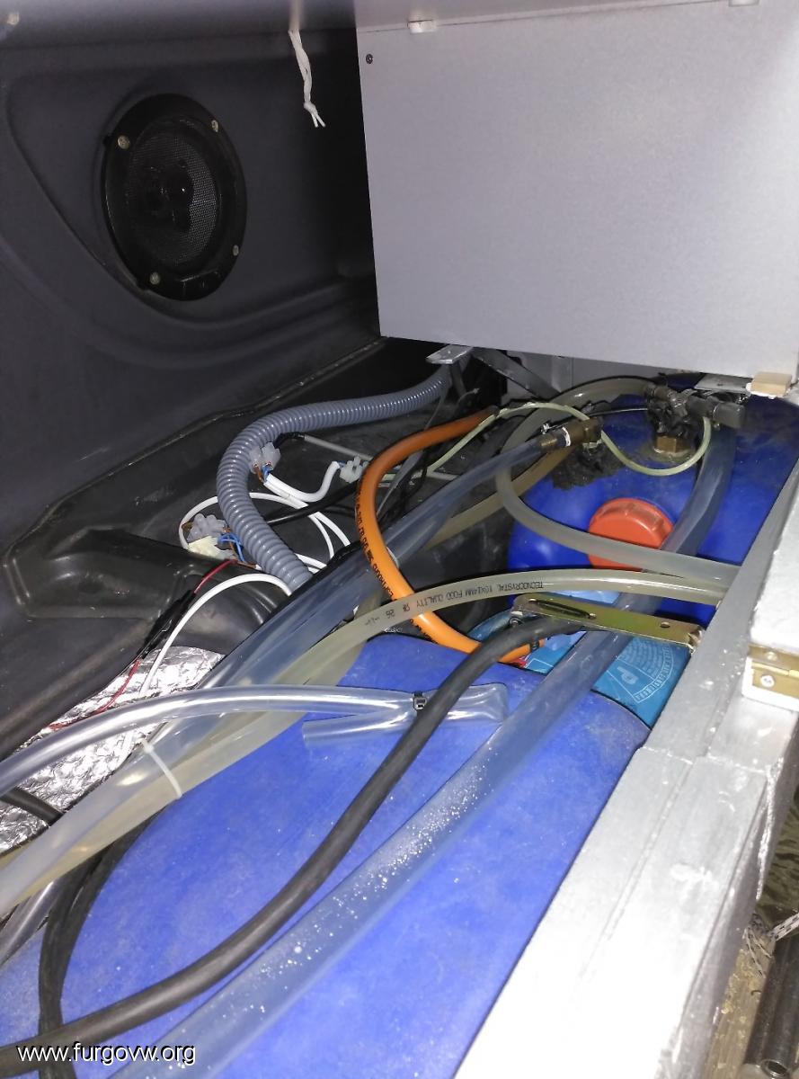

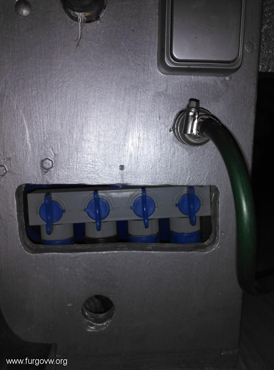

Cuento como hice yo la instalación fija ,el campa lo tengo puesto debajo de la bandeja trasera y el  asiento enchufado a la bomba de la furgo y  la salida de agua del agua conectada a un grito de los de jardín de cuatro salidas con llave ,de esta forma puedo tener cerradas todas las llaves y abrir solo la que quiero utilizar y así no perder presion ,decor que tengo una para el fregadero ,otra para la ducha trasera ,otra para la ducha interior  y otra por si quiero recircular el agua ,y un interruptor para encender y apagar cuando quiera agua caliente o fría, cuando lo utilizo abro un poco el portón,  si puedo colgaré unas fotos

Bueno pues lo dicho ay van las fotos
Esta es su ubicación fija
Las tuberías y la bombona de butano
Los depósitos
Y este es el que regula para donde mando el agua
