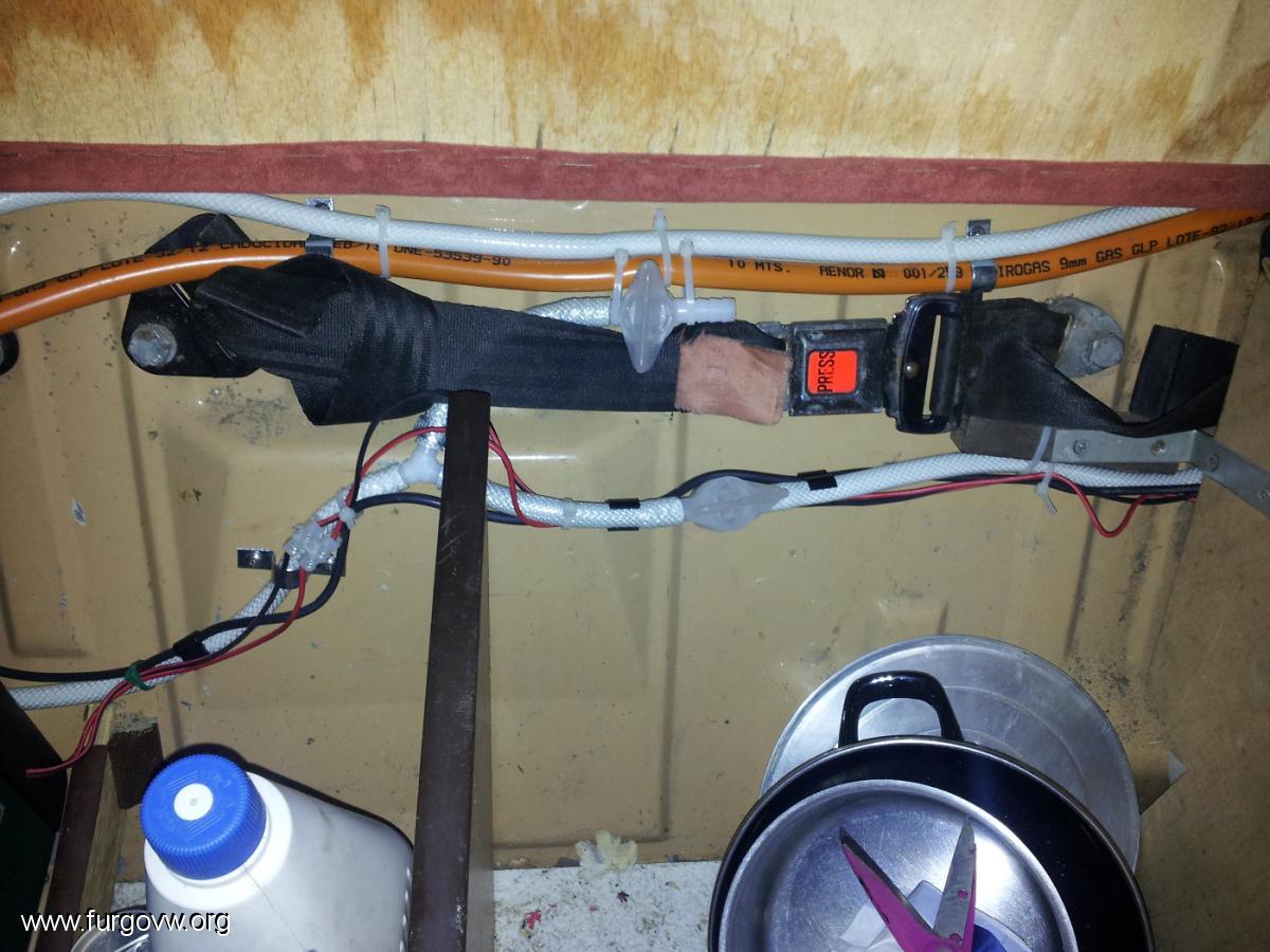

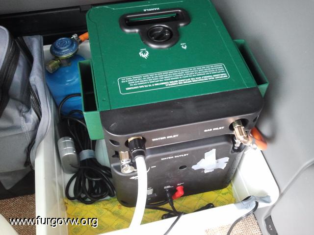

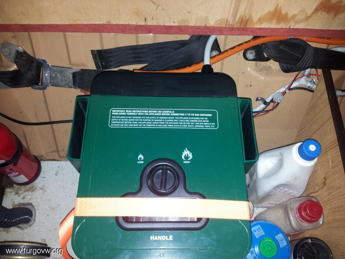

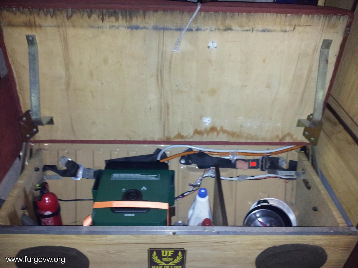

Entoces se me ocurrio montarlo debajo de la cama, en el Arcon!! ;D, pues cual fue mi sorpresa que queda encajado!!

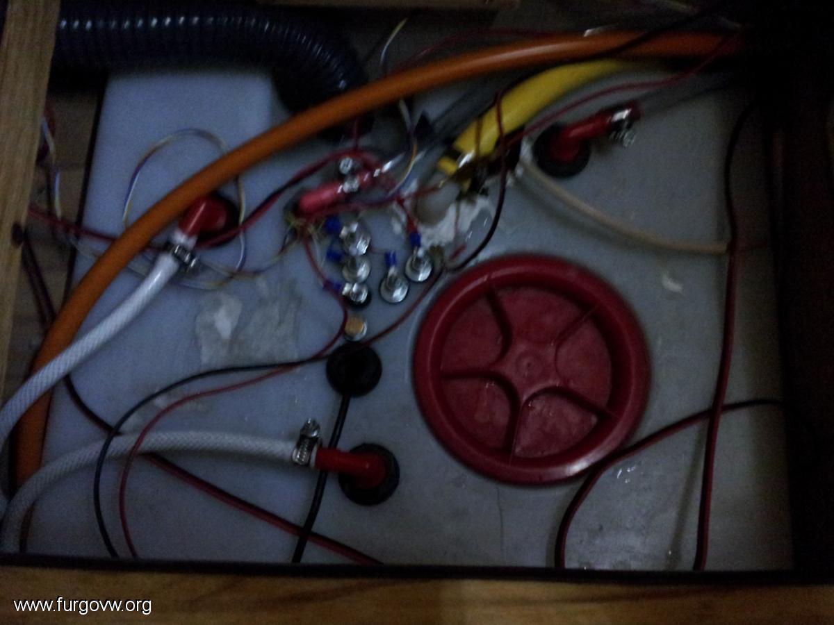

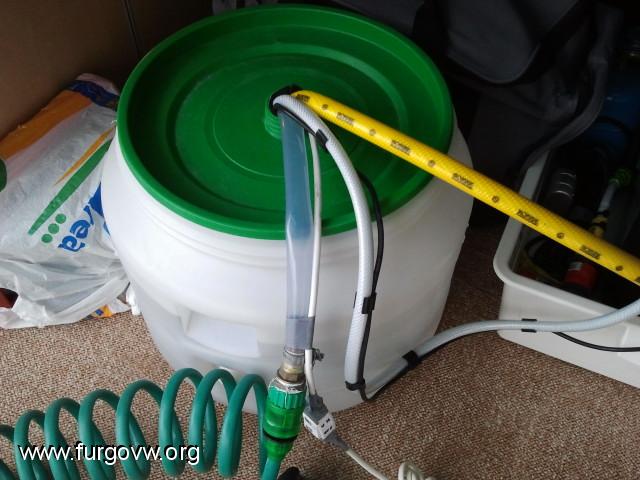

He tenido que hacerle mas agujeros a mi podre deposito...que lastima es un colador, entre los sensores, la otra bomba, un sistema de trasvase que tengo de un deposito a otro, el rebosadero y la entrada de agua...DA PENITAA
una cosa que tenia clara era que tenia que tener la opcion de ducharme directamente con el aparato o hacer recircular el agua, primero para poder precalentarla en el caso de que este muy fria como para poder ducharme y tambien para calentar el agua del deposito por si necesito fregar con agua calentita en la nieve!!! .palmas .palmas
Aqui se ven las dos llaves, la que recircula y la que va para la ducha que esta desconectada porque estoy esperando el cajetin de ducha de Lulukabaraka y tubos de agua caliente para asi terminar la instalacion.
Los he puesto ahi porque estan realmente accesibles.

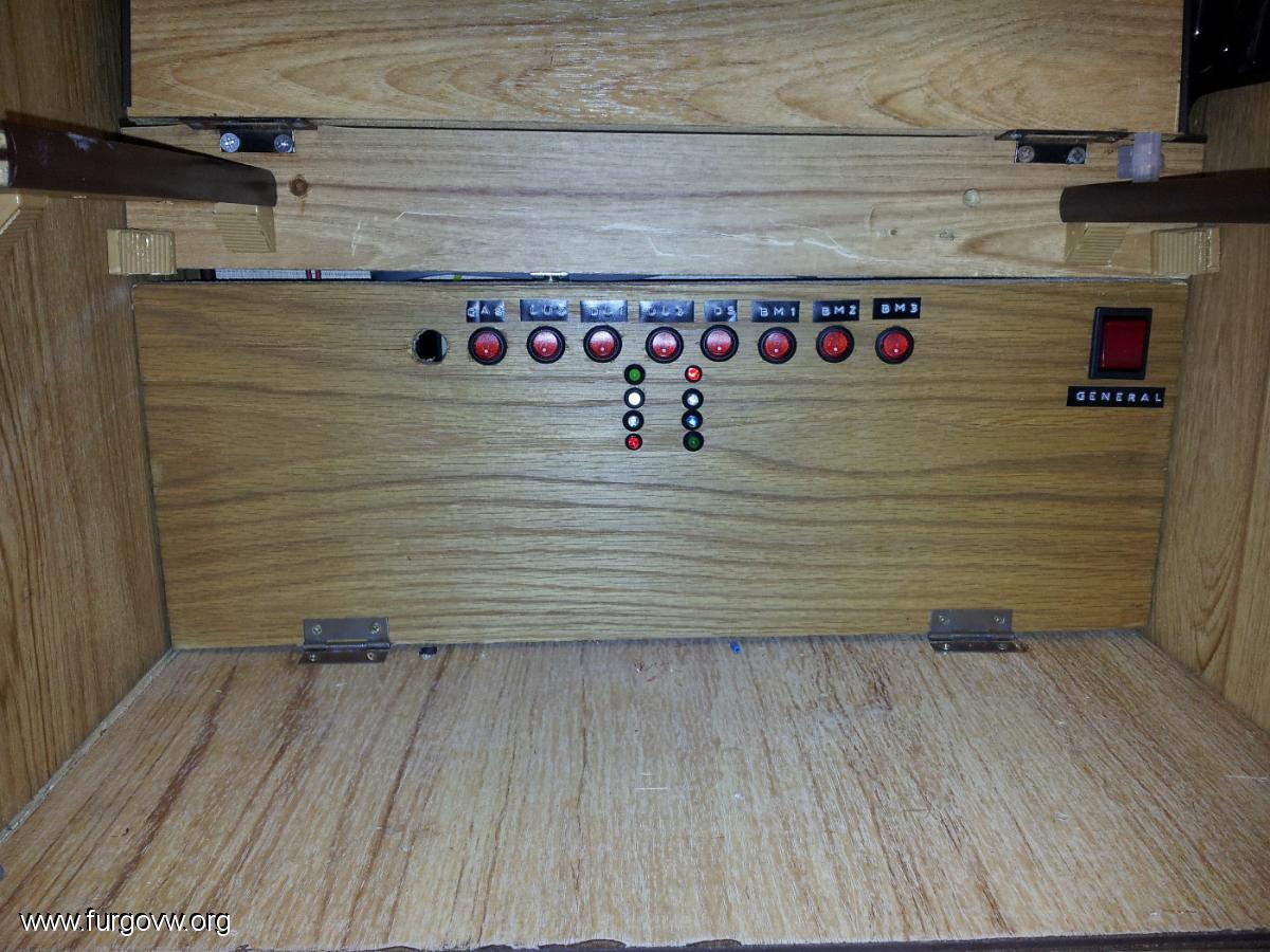

por ultimo le he sacado un duplicado al boton de on/off, de modo que lo pueda encender desde atras ( que todavia no esta instalado) y otro desde el panel de control ( que es el que pone bomba 3)
La verdad es que el aparato es impresionante, ya por fin instalado lo he probado y el agua quemaa!!! es horrorosooo

Muy bueno, tengo que pedirte que hagas un fotobricoreportaje de como has sacado el boton del kampa y ya que estamos de esas sondas del deposito y en general de todo el tinglado que tienes montado jeje.

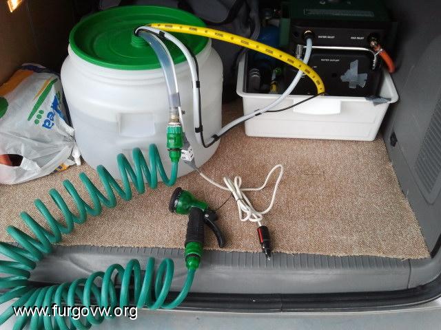

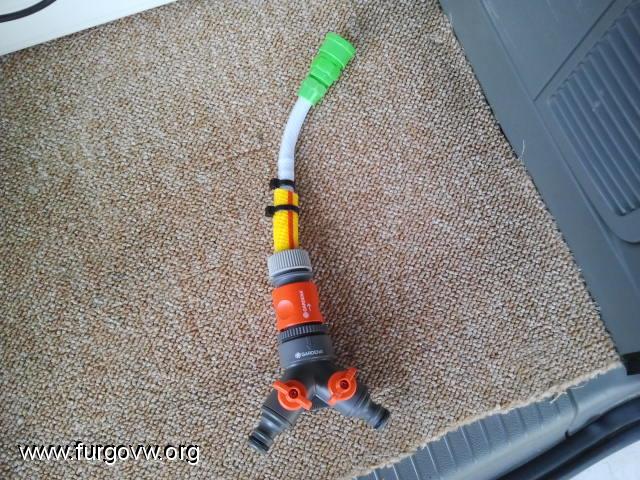

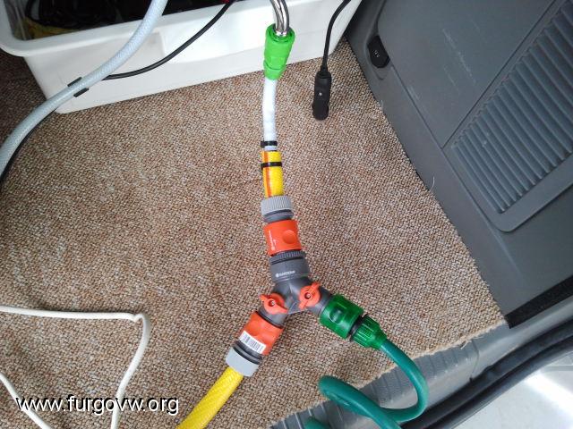

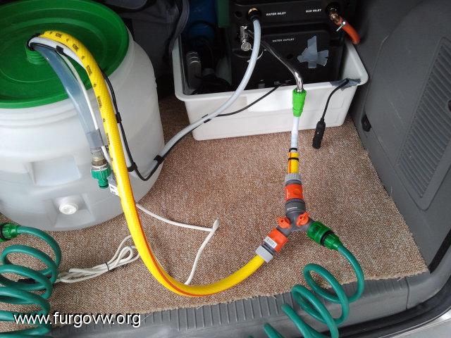

Con el permiso del forero "fernando martinez", creador de este hilo, os pongo unas fotos de como he hecho yo la instalación en el maletero de una Cali T5.
Es una instalación no tan fija, que utiliza acoples rápidos de jardineria y que tiene igualmente dos circuitos: uno para ducharse directamente del Kampa con agua caliente y otro para que recircule el agua caliente dentro del depósito de agua, el cual ya tenia anteriormente con una instalación para las duchas con agua a temperatura ambiente.
A ver que os parece...

ok lo hare!! aunque me da un pelin de pereza volver a desmontar el cacharro! aunque no es mas que sacar el boton del aparato (el de encendido ) y hacerle un boton gemelo, para ello se le empalman a estos dos cables otros que van hacia el boton nuevo!.
Pondre fotos!
tiene buena pinta!! sobre todo porque parece que en un momento dado lo sacas y punto!
un saludo!
areverte
Cita de: fernando martinez en Enero 16, 2013, 16:47:24 pm
un saludo!
Exacto, la idea es llevar siempre la caja blanca del Kampa (kampa, su cable de corriente, bombona de gas y acople rápido) y el depósito de agua como dos bultos independientes, en el momento de la ducha se enciende el gas y se conecta todo en 30'' y luego se recoge en el mismo tiempo. Si no necesito en kampa (verano por ejemplo) pues quito la caja blanca del kampa y listos, me quedo con el depósito y la otra instalación de ducha que ya tenia anteriormente

Hasta el día de hoy no me ha hecho falta re circular el agua, solo la he hecho recircular para calentar el agua del depósito y fregar con agua caliente.
El aparato va de maravilla y estoy contentísimo, siempre que lo uso abro la tapa xq o si no se quedaría sin oxigeno y se apagaría!
Bajo mi punto de vista 100% recomendable, gastá muy poco gas y el agua caliente es ilimitada!

Hombre el mío esta encajadisimo pero aire entra sin problemas, hay q tener en cuenta q la admisión es por debajo del aparato e intentar no obstaculizar mucho.
