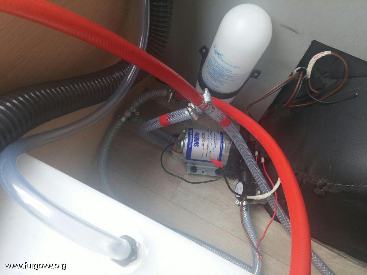

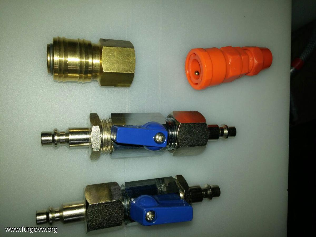

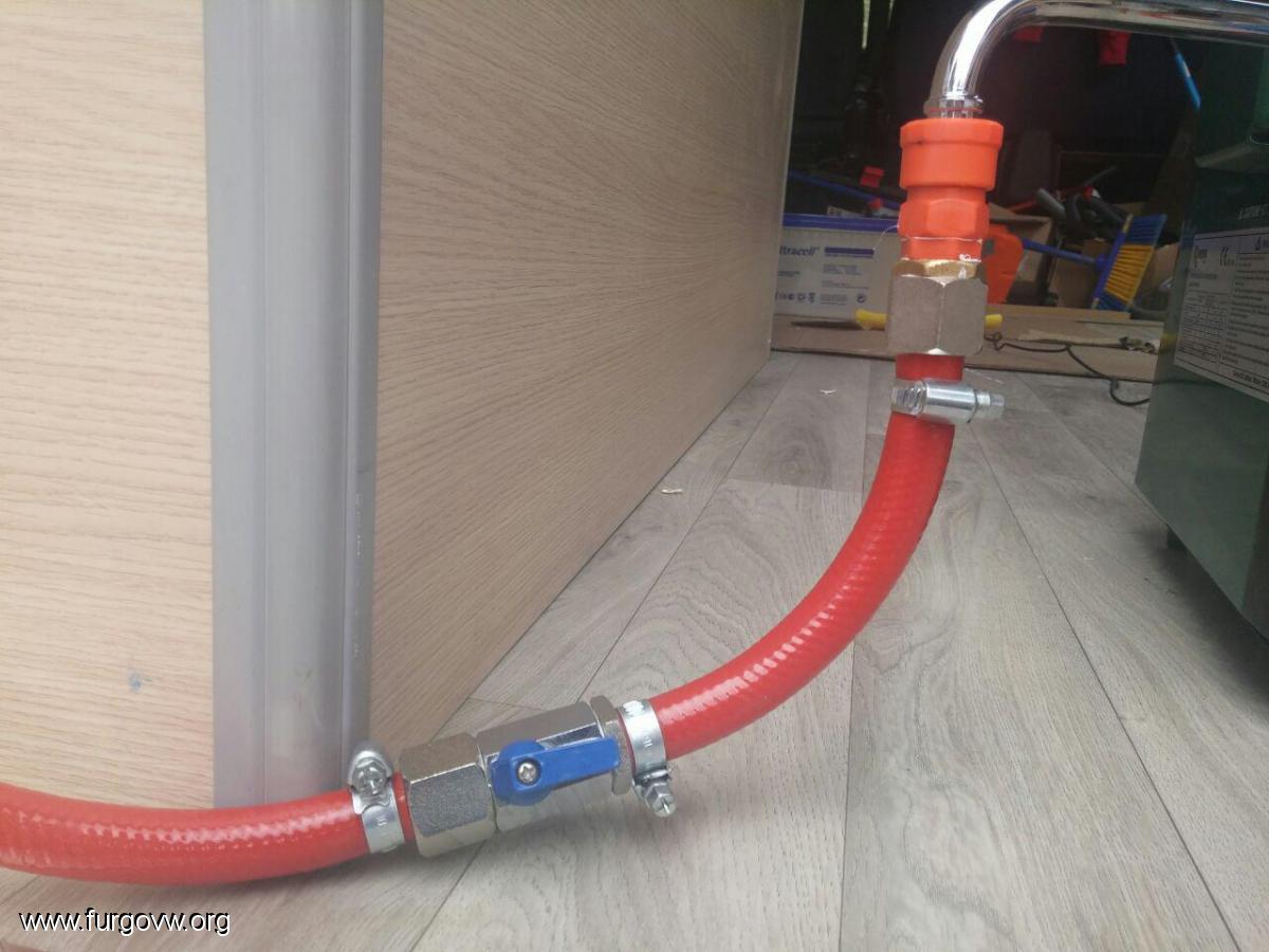

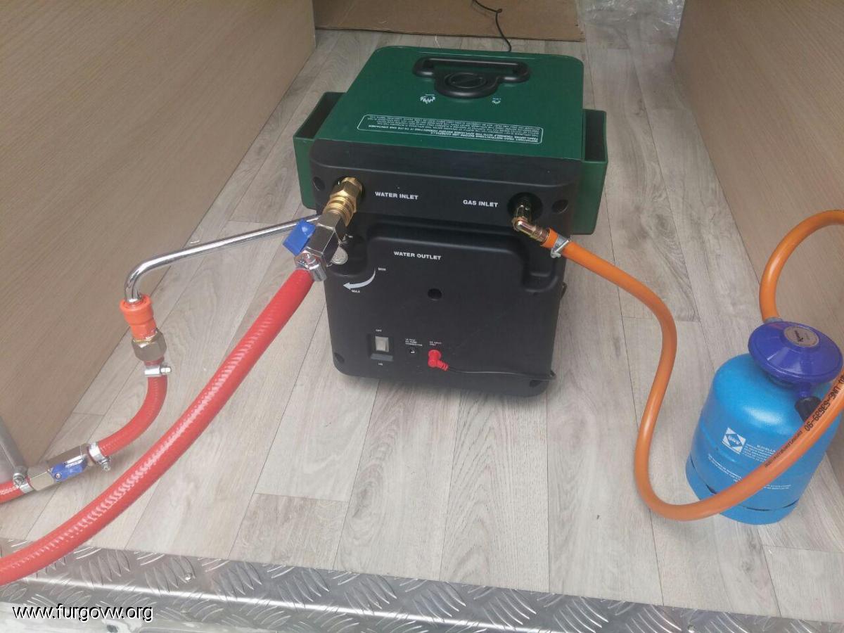

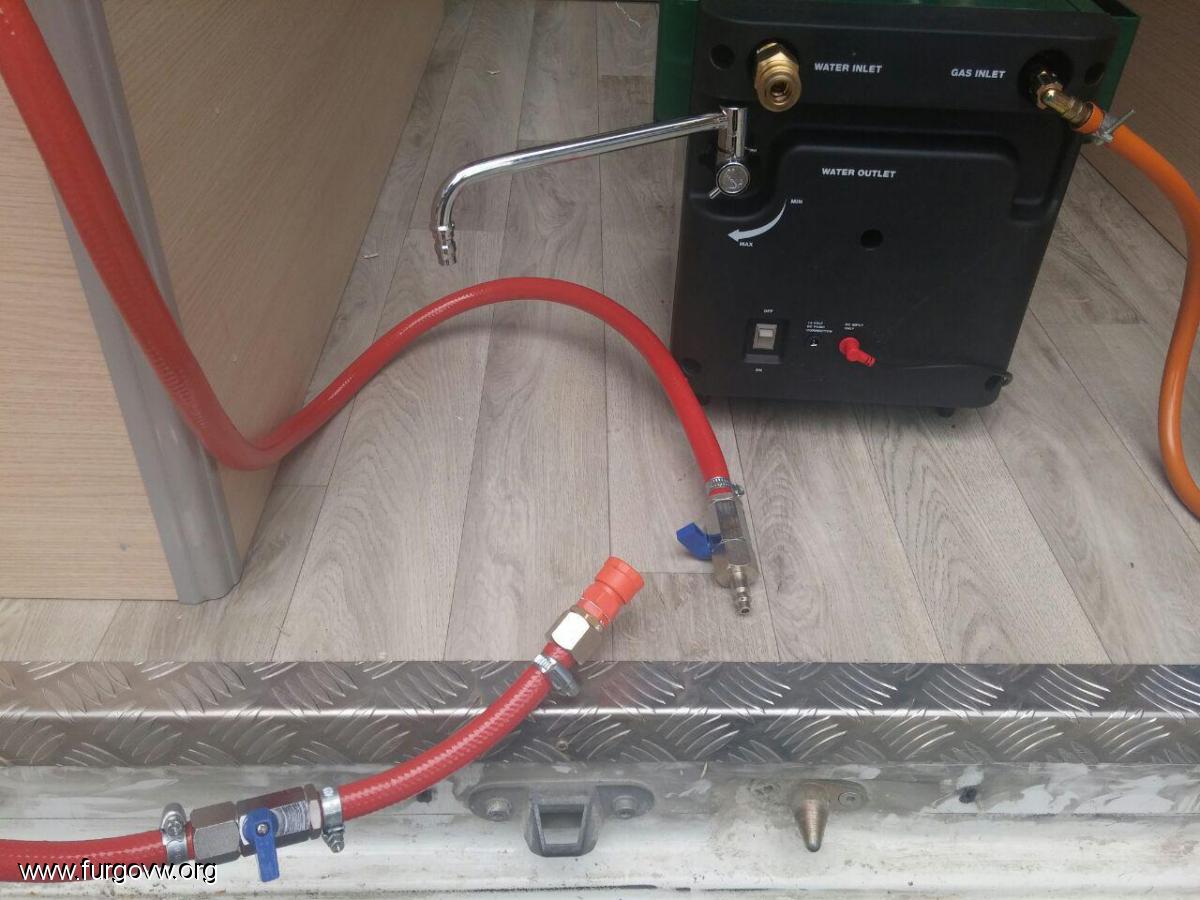

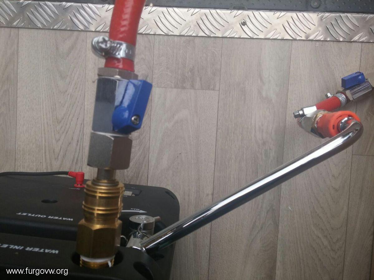

muy buenas,,acabo de instalar el kampa en la furgo el esquema que he usado es completamente igual que este pero en vez del boiler yo enchufo el kampa con accesos de quita y pon
he puesto una llave de paso en el acceso de la bomba y otra llave de paso por donde sale el agua caliente,,cuando no necesito el kampa ciero los pasos de agua y solo tengo agua fria,,todo el materia que he usado lo he comprado en una tienda de saneamientos,,lleve el kampa coji al chico por banda y le dije ,quiero esto ,esto esto ,,y el me iba dando cosa para los enganches,si no habria sido por el no habria dado yo con todo el materia,,lo he puesto con una bomba shurflo 7l y grifos normales de casa,,os paso  unas fotos,,saludos a tod@s.
