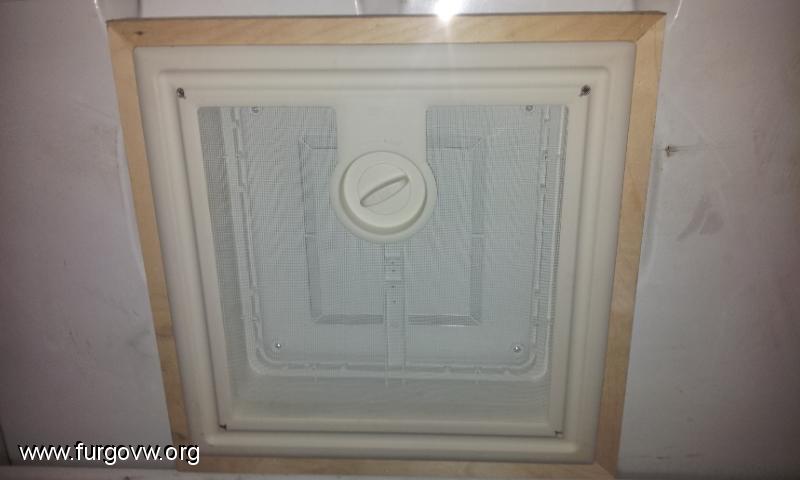

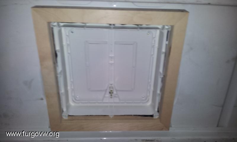

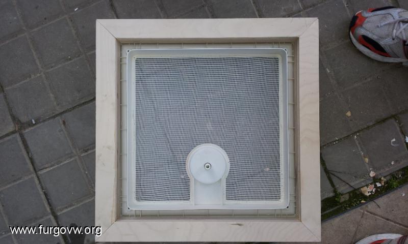

bueno, en estas fechas he estado un poco liado y entre curro, obligaciones familiares y alguna q otra borrachera... jejjee he estado un poko parado, pero ya he hecho algunos avances, bueno que me enrrollo, ahí van fotillos que es lo que os gusta
marco de madera para la claraboya

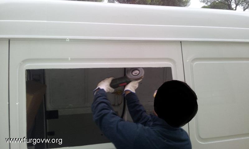

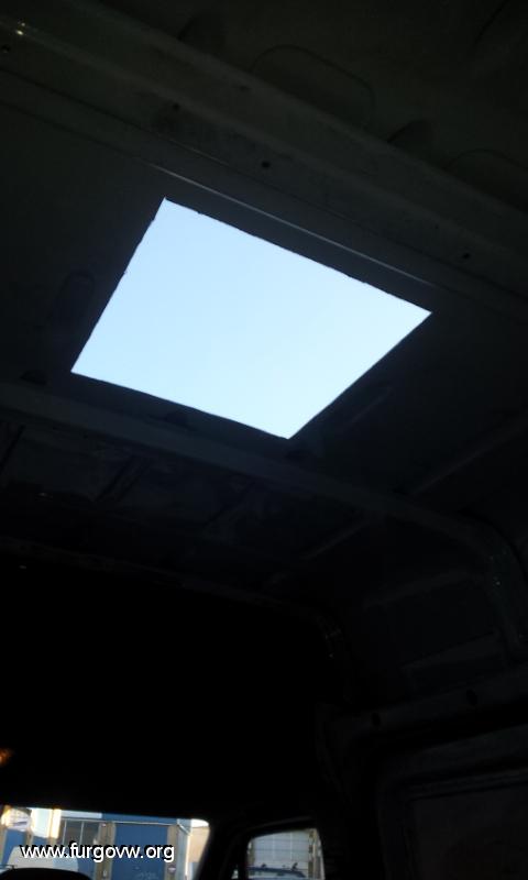

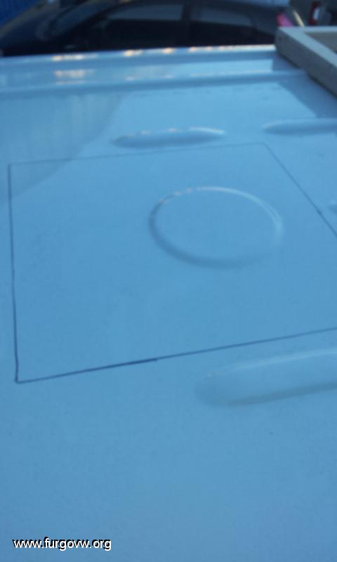

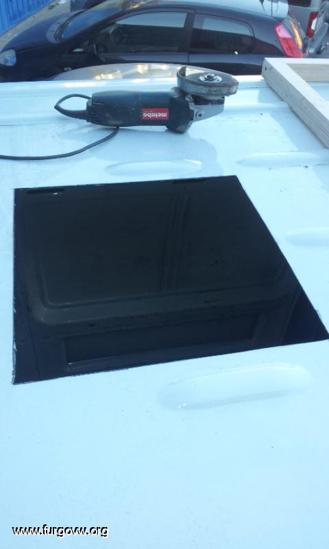

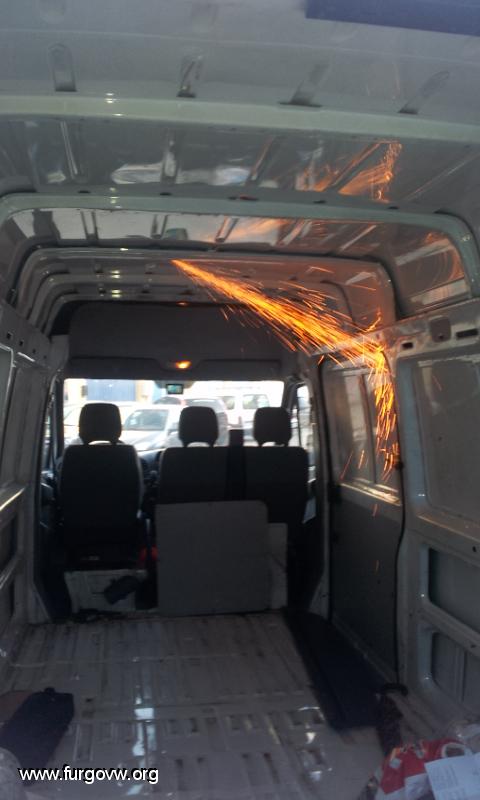

hacemos el agujerito con la radial, habiendo previamente hecho una plantilla de cartón

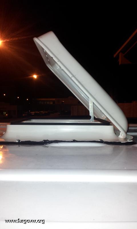

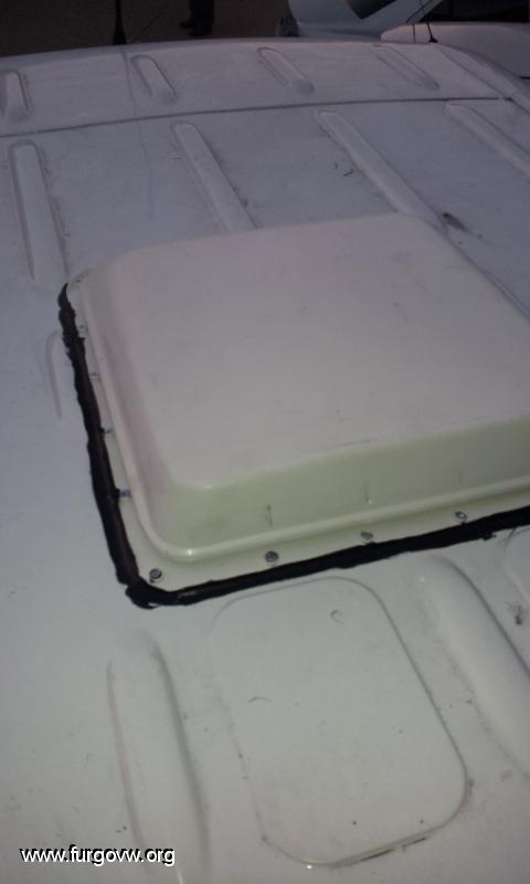

y colocamos la claraboya, el sikaflex que tenía era negro y ya era tarde, así que le puse ese, total en el techo no se va a ver, de todas formas lo repasaré con sika blanco cuando lo compre

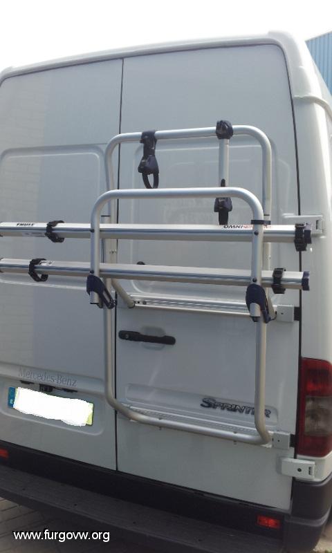

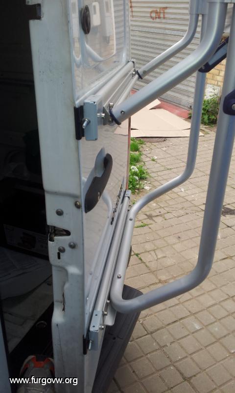

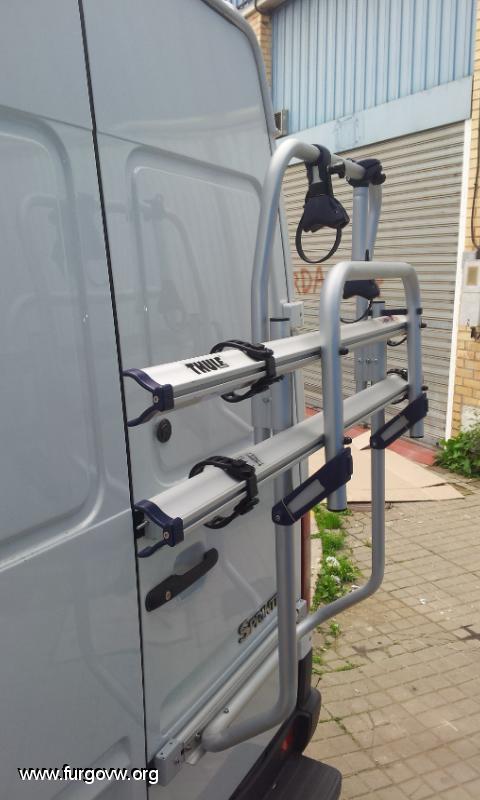

el portabicicleta no tiene na, porque era específico para la sprinter y solo era montar y colocar, de todas formas le pondré un par de tornillitos a la chapa, pa asegurarnos un poco más

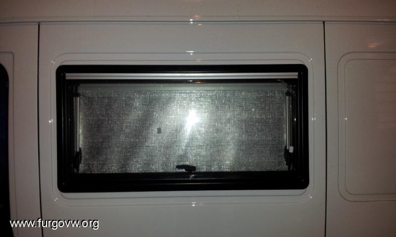

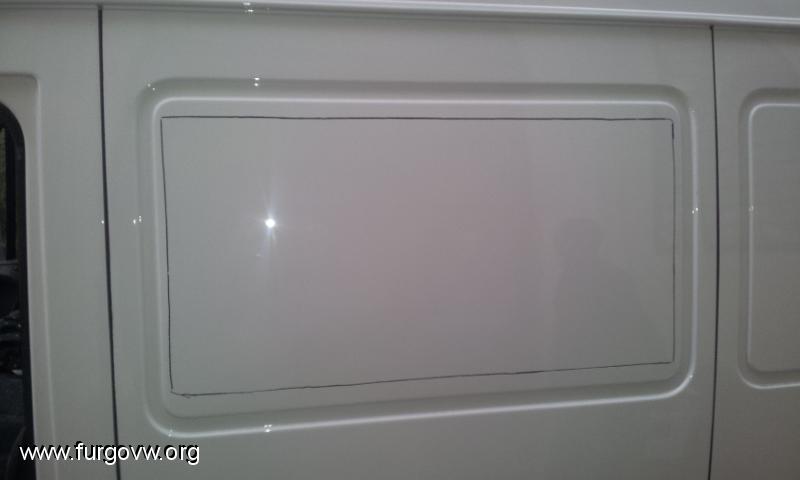

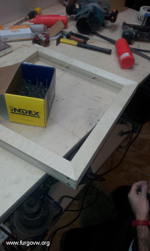

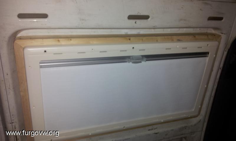

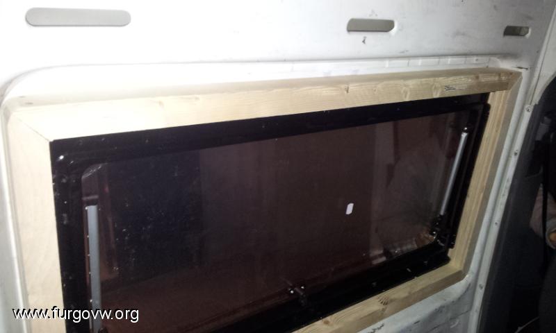

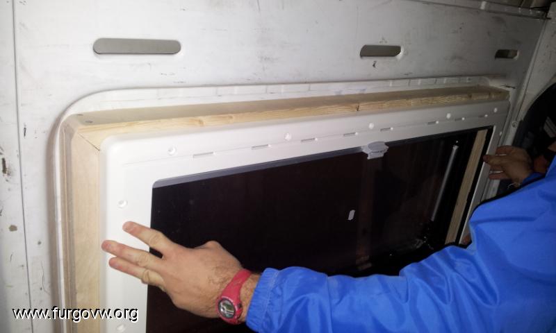

la ventana es casi lo mismo que la claraboya, así que hay que explicar poco...

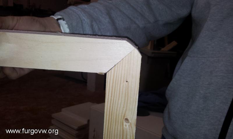

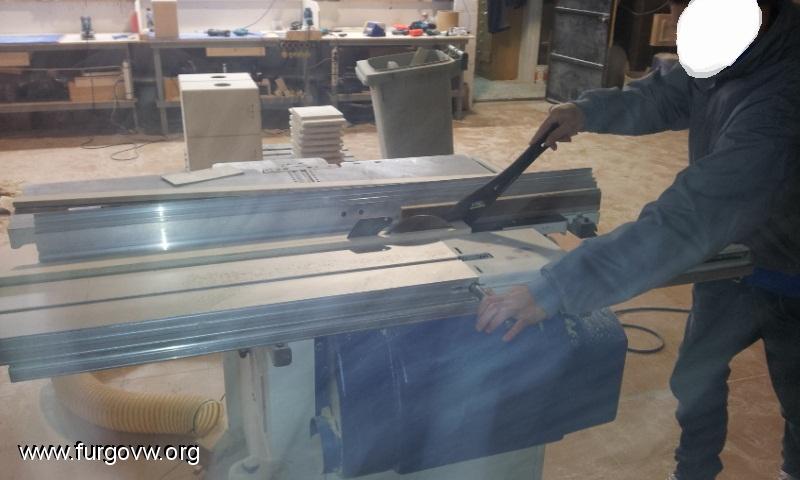

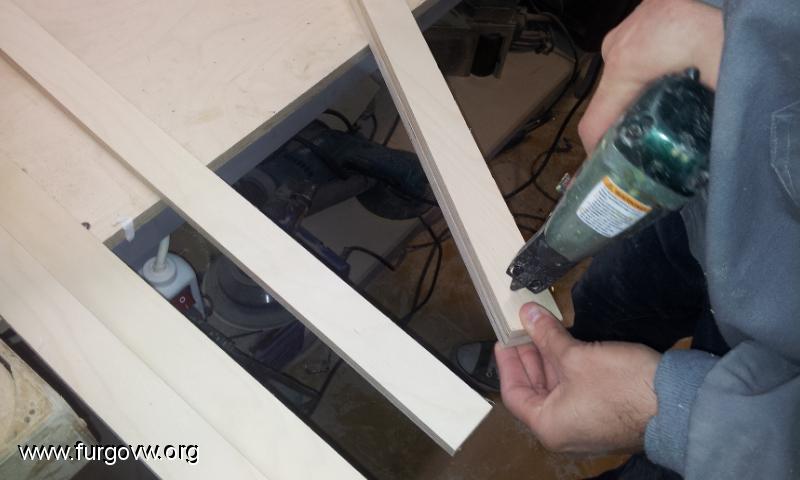

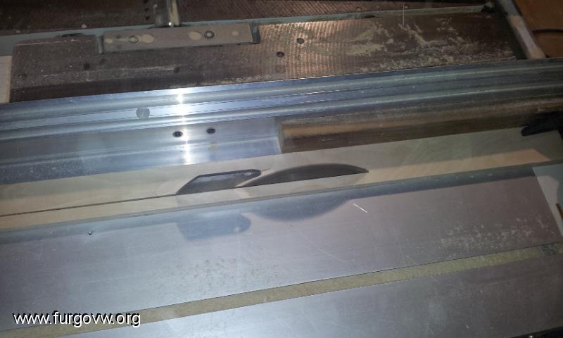

cortamos las piezas de retales de tableros para dar el grosor necesario, gracias a que contamos con circular y toda la maquinaria necesaria es todo más sencillo
unimos con cola y unas puntillas

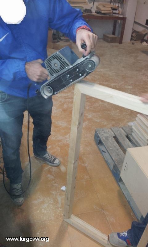

lijamos las esquinas para que encaje perfecto en el hueco
hacemos el agujero pertinente
y lijamos los bordes (por supuesto en todos los cortes le damos imprimación que no lo dije antes)
y colocamos y atornillamos (tuve que buscar unos tornillos más grandes para que llegara, el marco se ve un pelin por dentroo, pero así cuando ponga el panelado queda a ras y se ve perfecto) la parte de dentro del marco creo que la pintaré de negro

Buen curro, esta guapo ese portabicis, ¿Va fijado en una sola puerta o tiene alguna corredera donde lo soporta la puerta y queda centrado en la parte trasera?.
En cuanto a la claraboya la verdad que el sika blanco le hubiera quedado mucho mejor, me imagino no te habras olvidado de dar un poco de pintura en los cortes de la radial para que no pille oxido y otra cosa importante limpia bien las virutas, si pillan humedad te crearan punto de oxido rapidamente, si puede ser con aspiradora mejor, para otra vez pon un cartón cogido con cinta debajo y te facilitará mas la limpieza y no se te esparcirán las virutas por el interior de la furgo.
Si mientras trabajas en la furgo le pones un plastico, tela o lo que sea que aisle la cabina para que no te coja basura la tapiceria ni se te meta por los plasticos del cuadro pues mejor. ;)
Diras que soy un pesado, pero solo es recordarte algunos detalles que mejoraran tu trabajo, ya luego haces tu lo que creas conveniente.  :roll:
ESERO
Alguno de los consejos anteriores no sirven de nada ya que estabas escribiendo otro mensaje y veo que los has tenido en cuenta.  ;)

muchas gracias esero tus consejos serán tenidos en cuenta como todos  ;)
el portabicicleta va a una sola puerta, se coge a los laterales y tiene unos tornillos que lo aprieta, aunque le voy a poner un par de tornillos a la chapa para más seguridad
