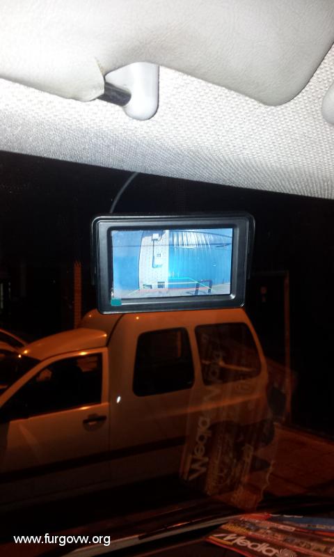

verykoki123

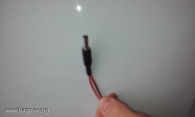

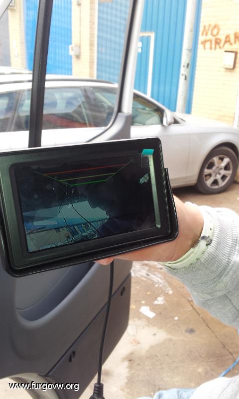

draguan muchas gracias, ya parece que anda.... pero al final como tenia que comprar una clavija para la alimentacion del monitor (que no la traía), en vez de comprar un trocito de cable he comprao 5 metros q sale a na y menos y lo he tirao desde atras a delante....
verykoki123
Diciembre 17, 2012, 16:11:18 pm #139 Ultima modificación: Diciembre 17, 2012, 16:13:07 pm por verykoki123

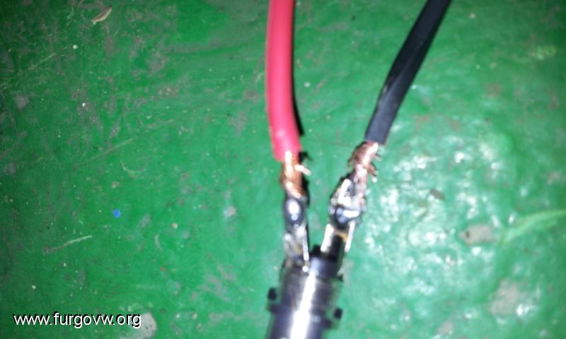

he conectado a la luz de cortesía para probar, pero creo que ahi se va a quedar....
soldadods los cables a la clavija
y ya funciona...

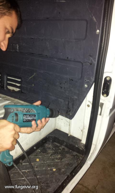

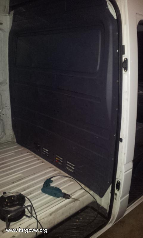

esto es lo que hice el otro dia, quitar el separador de carga
a ver si avanzo un poco más y os puedo poner más fotitos... jejeje  .fotografo .fotografo
ESERO
Ojo con volver a descargar la batería.  ;D
Has ganado mucha amplitud sin esa mampara y el  brico de la cámara muy bueno, parece que al final se entendió el tema.  .palmas .palmas .palmas .palmas
draguan
Quitar la mampara es la ostia verdad?? cambia la furgo por completo  ;D bueno, pues me alegro que al final la hayas conectado, pero la verdad, no se para que has comprado la clavija  .confuso1 si eso se va a quedar ahí de por vida con conectar los cables tenias bastante no  .confuso2
PAYO
Cuando quitas la mampara y ruedas con la furgo por primera vez parece que se está cayendo a cachos del ruido que mete la parte de atrás  :o :o

Cita de: PAYO en Diciembre 17, 2012, 20:02:47 pm
no sabía que iba a hacer tanto ruido, espero que cuando aisle y monte los muebles no suene igual...
verykoki123
Cita de: draguan en Diciembre 17, 2012, 16:32:09 pm

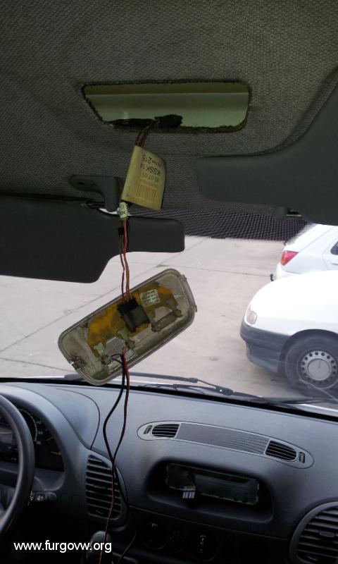

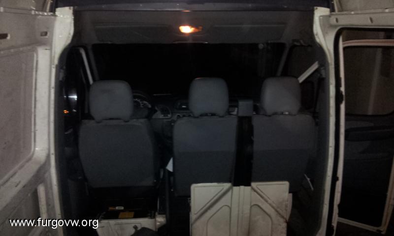

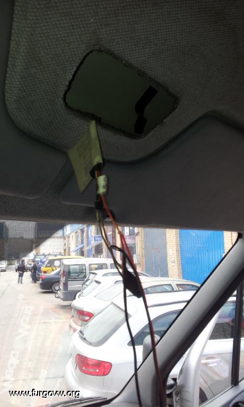

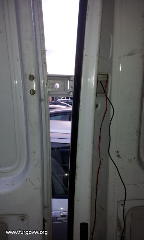

bueno esta tarde he terminado de poner la cámara, la he conectado a la luz de cortesía, así no tengo que poner ningun interruptor y la enciendo con la luz, que no es la luz de cuando se abren las puertas...
unas fotillos  .fotografo

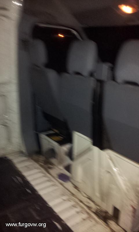

quitamos un poco el techo para pasar los cables

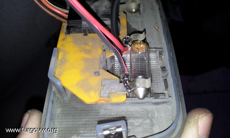

quitamos el plafon de la luz donde luego irá conectada la alimentación
soldamos los cables a las patillas de la luz

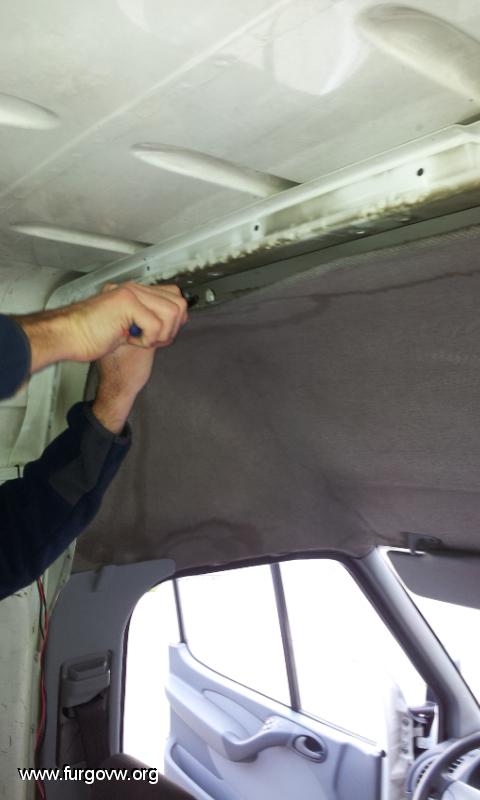

pasamos los cables hacia atrás

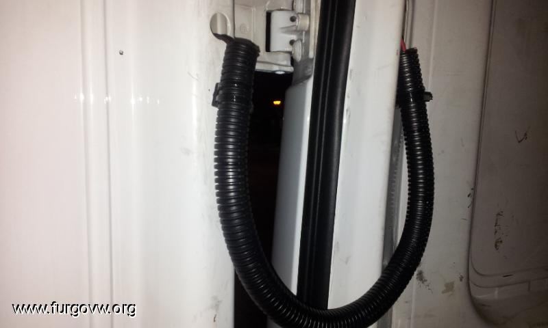

le ponemos un trocito de coarrugado con unos enganches en las paredes

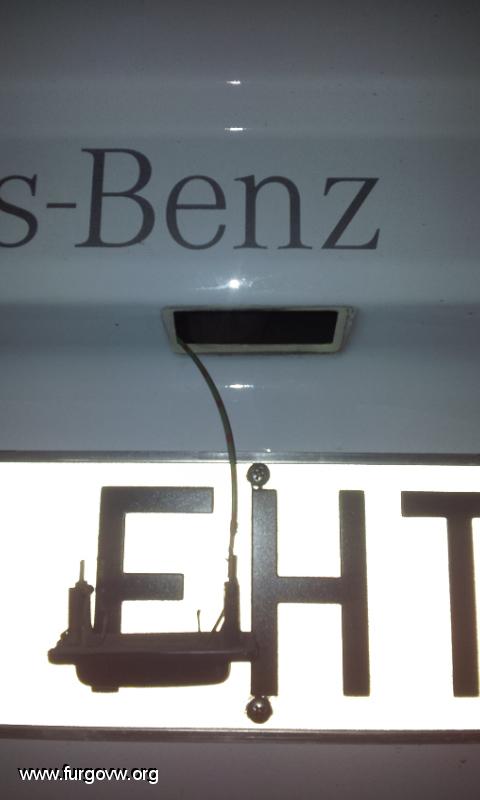

aprobecho el hueco de la luz de la matrícula para pasar el cable de la cámara
y listo...
ESERO
¿Y con esa conexión no se te enciende la camara cada vez que abres la puerta?.
