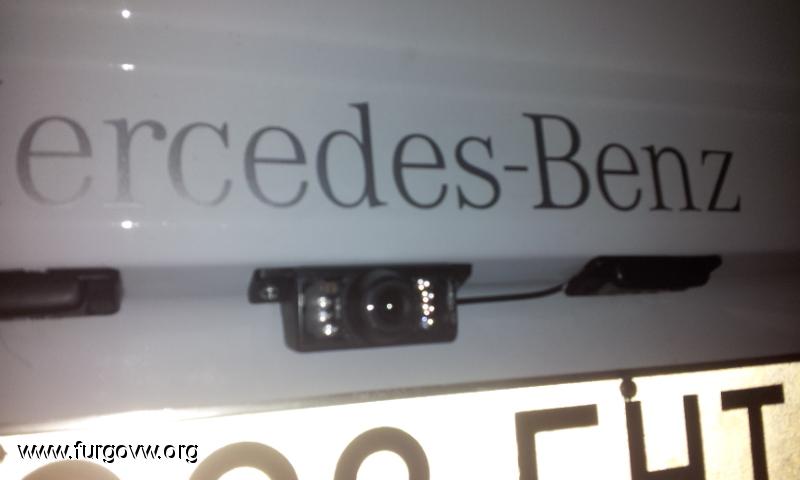

Peroooooooo en esa posición no vés el paragolpes no .confuso2

No me seas marrano, haz un taladrito y mete el empalme por dentro, no dejes esa chapucilla, que se ve el cable, coñ...

a mi tambien me interesa saber si desde esa posicion ves la defensa ya que los furgones normalmente lo traen en el techo
tarmac
De ahi no se ve el paragolpes.
Para eso se ha de poner la camara en la parte mas alta de las puertas. Yo lo llevo en la matricula tambien y me arreglo muy bien. Arriba pega un ante que paque!!

¿Y con esa conexión no se te enciende la camara cada vez que abres la puerta?.
no porque hay dos luces independientes, una que se enciende cuando abres las puertas y esa a la que lo he conectado que hay que darle al interruptor
más razón que un santo... es que ayer se me hacía tarde y tenía que ir a currar y las prisas no son buenas, medi cuenta cuando llegué al curro y fui a aparcar y no veía referencia para aparcar, jejeje :roll:

Tendrás que meterle algo en la parte delantera para inclinarla un poco más hacia abajo,aunque creo que aún y así no verás todo el largo del paragolpes  :-\
