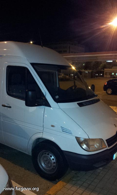

Bueno pues al final me he animado y despues de mucho buscar encontré furgo, una mercedes sprinter con 6 añitos recien cumplidos y 95.000km.
de momento no he hecho nada, solo trabajo de logística y diseño.

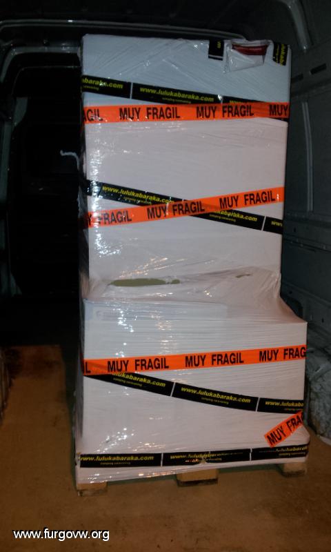

Esta tarde me ha llegado un pedido grande (y nunka mejor dicho, porque era un palet) de luluka.

verykoki123
pedido de luluka (un par de cosillas...) ;D

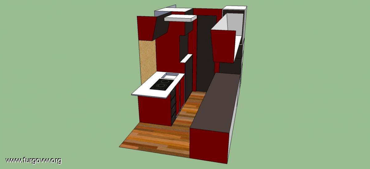

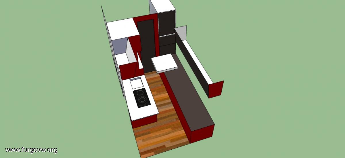

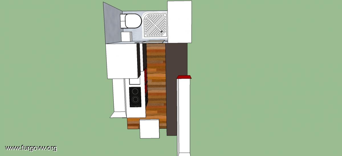

verykoki123
pongo unos planos de como me gustaría hacer la furgo

ESERO
Con esa distribución no tendrás comedor, quizás te vaya mejor una distribución tipo LT florida con el comedor transformable en cama y la cocina y baño detrás, donde tienes la cocina ahora iría un buen armario, otra solución sería una cama de techo y le puedes dar un buen largo par que no te salgan los pies por fuera.

Cita de: ESERO en Diciembre 03, 2012, 22:32:50 pm
la de la LT florida no se como es, voy a buscar por ahí a ver si veo algo, lo de la cama en el techo lo he visto en otras furgos y no me convence mucho, porque veo que pierden mucha altura y no entraria de pie en la furgo, (ya voy apretaillo)

verykoki123
acabo de ver la florida y me gusta mucho la distribución, voy a hacer un diseño a ver que tal queda, el único inconveniente que veo es que tenia pensado meter el material de surf, tablas, etc debajo del sofa cama desde atrás, y en este diseño no se donde las ubicaría bien
