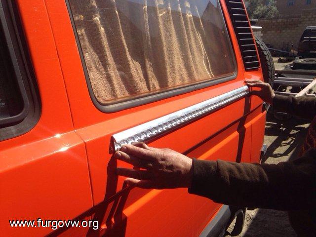

Refloto este post, porque finalmente voy a colocar las planchas en el lateral del ropero como lleva esta furgo los jerrys....
Me queda comprar una tira de aluminio en las que fijar las planchas y demas....en la parte de arriba ira anclada al vierteaguas...ya que la guia de amarre es demasiado ancha y aparte quedaria con inclinacion.
+gvr
Uy.... Si no me equivoco, todo lo que se pone en los laterales requiere legalización excepto las molduras de plástico puestas con adhesivo  :-[
NICHY
Consultado con el ingeniero previamente...y no es necesario  ;)
+gvr
Me alegro por ti...
Cada vez me da que el manual de reformas es como la Biblia, cada uno leé lo que le interesa y como lo interesa
NICHY
