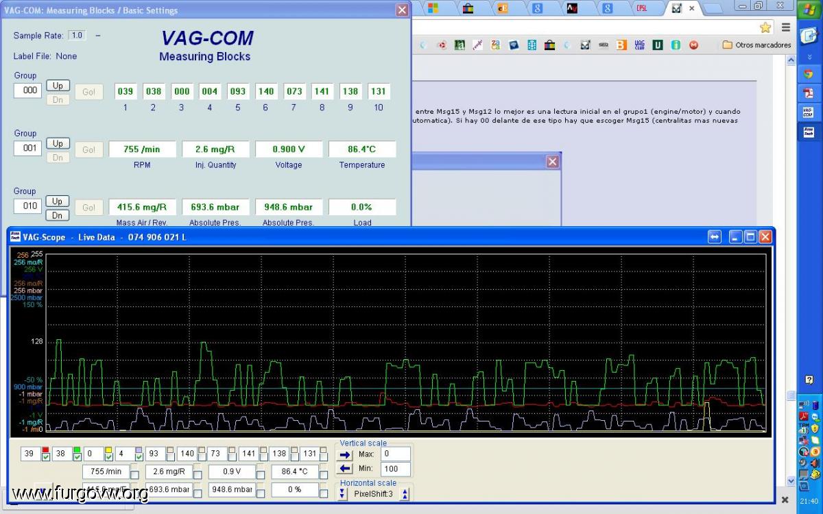

A mi me hicieron la correa de distribución y la de la bomba hace poco, pero no va muy bien. Sobre todo lo noto a ralentí cuando está caliente. Oscilan mucho las revoluciones y no está estable, así que con vuestra ayuda le eché un vistazo con el vag-com 311.2. mirandole el timing cuando está fría da unos valores en torno a 60, pero cuando está caliente, que es cuando importa, el timing oscila entre 38 y 100!! casi nada. La temperatura del combustible es 140. Esto es una captura de la gráfica en la que se puede ver lo que os cuento.
Esto será simplemente que está fuera de punto o habrá algo más? En principio se la llevaré al taller el viernes para que la pongan bien si es que es cosa de ellos. Me da la impresión de que la han puesto a punto con el motor frío. No sé. A alguien le ha pasado algo así?

En lugar de entrar en basic settings 04, entro en meas. blocks 08, pongo el grupo 0 en la línea de arriba de todo y le doy a go. Luego pulso el botón que está abajo "vag scope" y sale esta gráfica. Una vez que está abierta puedes seleccionar las variables que quieras para visualizar. Además la he estirado un poco.
JowJow
y si lo haces por el otro metodo sigue oscilando tanto? la temperatura de gasoil deberia de estar en torno a los 150...
pero por lo que me dices de que no relentice bien en caliente, casi me tiro a que tu problema venga de otro lado...

La temperatura del combustible la marca en la variable 0-9, es decir, marcaba 138.
En la otra gráfica también oscilaba tanto, sí. Puse ésta porque se veía mejor la oscilación en el tiempo.
Lo curioso es que con el motor frío, recién arrancado, sí que daba un valor "estable" entre 50 y 60 para el timing. Eso es lo que me hace pensar que hicieron la puesta a punto en frío .confuso1

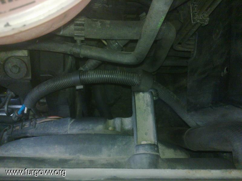

Buenas, antes de pasar con esta pieza a otro lugar hago mi ultima pregunta y aclaración a ver si me podeis mandar una foto de como queda. En mi furgo esta pieza se queda muy olguera en el corrugado de los tubos de la bomba de inyeccion y no se queda sujeta, parece mas un silenblock de algo, adjunto foto para que veais el tamaño de la pieza.

Hoy revilando en la furgo e visto que había otra toma de esas un poco mas grande en uno de los manguitos que van a la bomba auxiliar. Probablemente sea de ahí.
+gvr
Ahí está
Ahora que si hay otro, como dice teankmil, ya no se por que tampoco me vale tu referencia de tamaño por que la mía es de llave simple  ;D
Pero con todo si es más grande y no tiene el diámetro interior igual al exterior del corrugado, corrigiendo la rotura que presenta, pues no sería de ahí.
