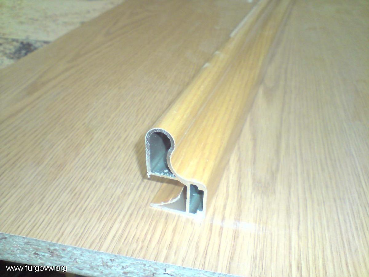

bueno aeui las fotos del perfil que eh usado para hacer que no doble la cama...de todas formas dobla poco porque justo donde va todo el peso del cuerpo...van las escuadras puestas y encima con los asientos pueds hacerle mas fuerza jaaj

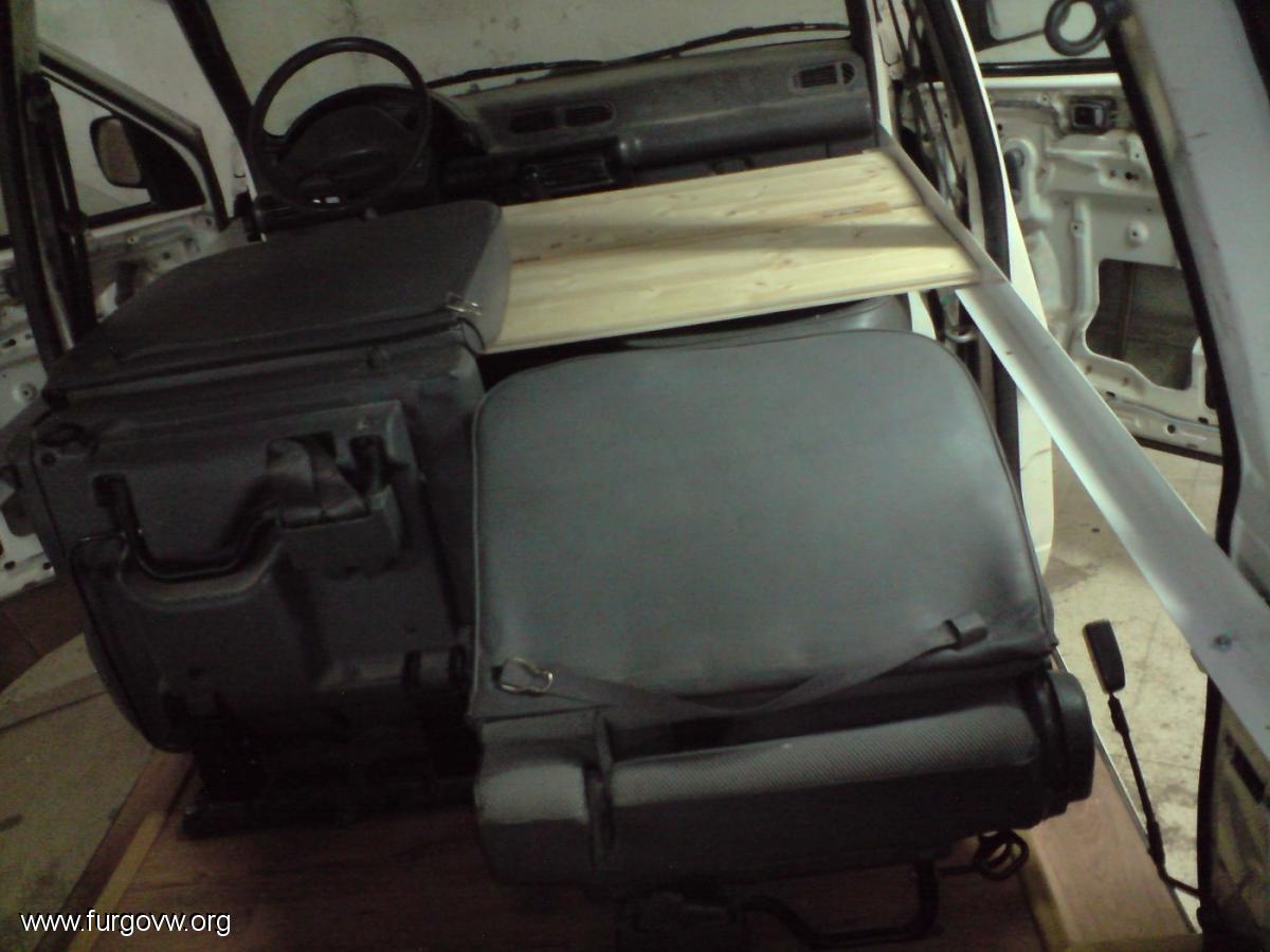

aqui la cama...a medio terminar jaja bueno deciros que pedi precios para contrachapado...y bah pase del tema no esque sea mu caro...si no que me hacen falta dos tableros porke no hay medidas que vengan bien para la cama...pero bueno si veo que va bien pondre contrachapado :) y bueno lo que puse es friso de 18mm de grosor que tenia por la nave y estaba ``estorbando´´son dos piezas enisagradas
y aqui pos eso la las dos maneras del salon...para ponerlas asi cuando tenga la cama y demas ``solo´´ sera poner una parte del colchon encima de la otra...kitar las tablas que van a ir encima de los asientos....ponrelos encima de colchon y abatir los asientos...

El perfil ese de armario empotrado donde lo tienes colocado, ¿Donde la bisagra de unión de las tablas?.

no entiendo muy bien como iran esos perfiles y ya lo explicaste arriba  ???

Se ha pillado un colega una deesas...como molan!!!!,....pero sigo con mi duda.....los perfiles donde les llevas después?????
