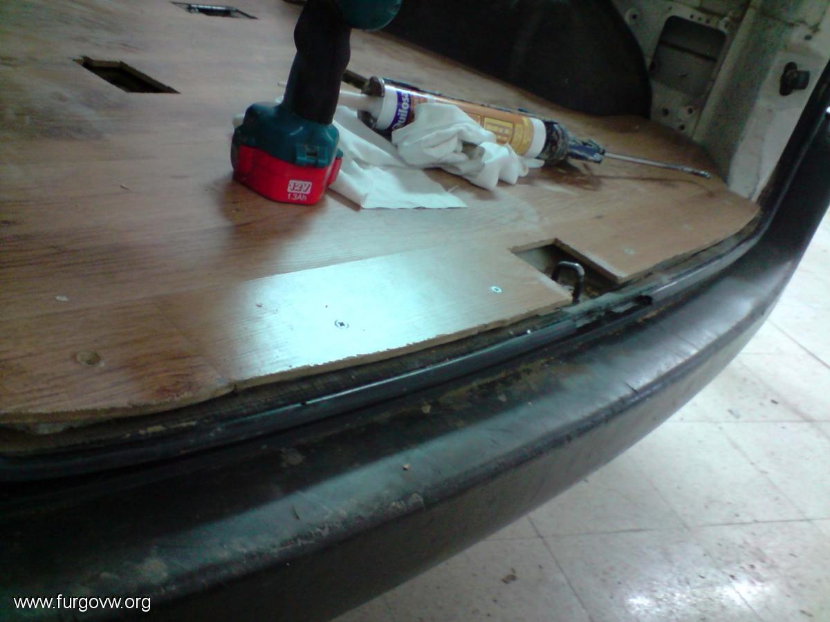

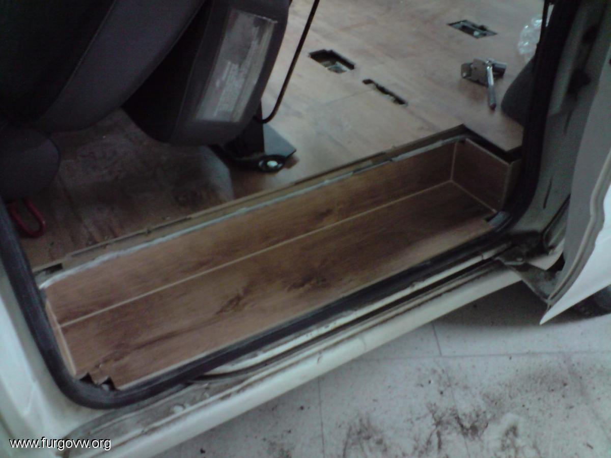

bueno aqui unas fotillos todavia sin rematar(me falta material) pero para ke vayais viendo :)
aqui le falta un angulo de aluminio que sera de roble normal no rustico porke no le encuentro rustico jaaj me lo chafa pero bueno...
y aqui el el cierre del porton...aqui no se que hacerle si ponerle un angulo igual ke en escalon...o alguna goma...no se :(

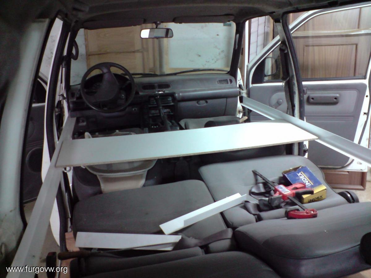

eh aki las fotos...primero el angulo que hace de soporte para la cama que es de aluminio y eh llegado a tiemo a por el porke lo ivan a tirar para chatarra .sombrero va puesto encima de una escuadra de esas que soportan los somieres de las camas ke va a los pilares y bueno de momento esta suelto pero ya tengo pensado como agarrarlo a la escuadra :)
con una tabla puesta....serian mas grandes  y mas gordas 16mm eh iria reforzada en los laterales por una U de aluminio y donde sepa que vaya a llevar mas peso llevara un tirador de un armario(ya subire fotos)que es mas fuerte para que no doble  .palmas
y buneo aqui lo que os decia de la mesa aprovechando los asientos y la curva del porton...idea desechada jajaajjajaj solo era para ver si quedaba hueco para sentarte..y no solo caben 2 a la larga MUY ajustadas(4 en total) asique are una cosa parecida a la de la cama y asi algun dia que quiera tener el porton abierto se podra tambien poner le mesa :)
ESERO
¿Y donde vas a llevar esos pedazo de angulo cuando vayas en marcha?, ¿Colgados del techo?.
La idea no es mala, pero lo ideal sería que los hicieras de dos piezas cada uno, otra cosa es que la maderas si las vas ha embisagrar  si no las haces cortas luego te costara desplegarlas, asi que las tendras que llevar sobrepuestas, en cuanto lo de los angulos en aluminio en u los de 1.5 cm van perfectos, solo tengas que rebajar un poco el tablero 2 mm pero no te quedan resaltes, el de 2 cm quedan largos y tendrías que ponerle un rellano y ademas le quedan resaltes, de todas formas con ese bano igual tienes que tirarle por el centro otro angulo con patas o apandara mucho.

MI experiencia dice que vas a acabar harto de ese montaje, la cama tiene que montarse rapida, que este a punto siempre, y llevar mil tapblas o perfiles etc, ademas tiene que resistir buenos embites, si te pones cariñoso, y no te agunta bien ....
yo quitaria los centrales y dejaria los traseros que abatidos no ocupan espacio al ir pegados contra la ventana,

en esa furgoneta anda muuuy justo el espacio, mi opcion seria hacer un mueble trasero hasta la 2º fila con maderas y bisagras de libro quitar la 3º fila de asientos y tener espacio para quitar y poner la 2º fila de asientos, asi si sales por ahi con la furgo a pasar un finde o lo que sea quitas assientos, que la vas a utilizar mas de diario pones asientos y listo el mueble te queda atras sin moverlo
otra idea seria quitando la 2ª fila hacer un mueble lateral hasta el asiento del conductor y en la zona de la puerta preparar unos extraibles hacia fuera para la cocina y el fregadero (en caso de que se lo pongas)tambien podria tener opcion para dentro y para fuera simplemente con poner la cocina arriba del todo, espero haberme explicado bien y que veas la idea iwal que yo  .meparto
