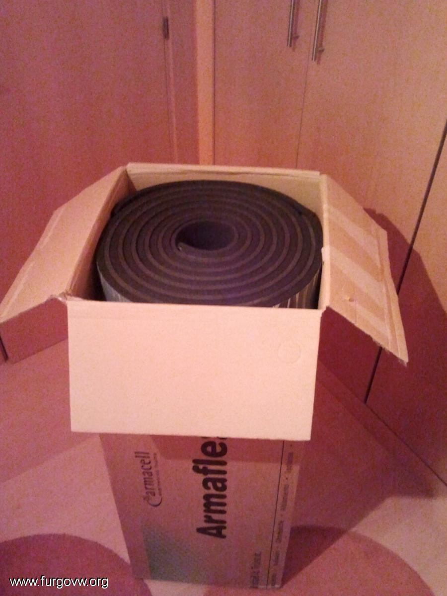

Ya tengo el aislante en casa!!  .palmas
No ha venido en planchas de 1x1, sino en rollo. Es el kaiflex

Miliki7 ¿cuanto te ha salido este rollo y de cuantos m2 es?
¿Puedes poner el enlace del sitio donde lo has comprado y cuanto tiempo te ha tardado en llegar? -gracias-
Miliki7
Cita de: parchiis en Enero 04, 2013, 04:24:30 am
Lo he comprado por ebay, sale a 10,50 m2. Este es el enlace: http://www.ebay.es/itm/271082455961?ru=http%3A%2F%2Fwww.ebay.es%3A80%2Fsch%2Fi.html%3F_trksid%3Dp3907.m570.l1313%26_nkw%3D271082455961%26_sacat%3D0%26_from%3DR40%26_fvi%3D1&_rdc=1
Me tardó 12 días en llegar, si quieres comprar,  escribe directamente al tío, porque sino, no te va a dejar poner el envío a España.
