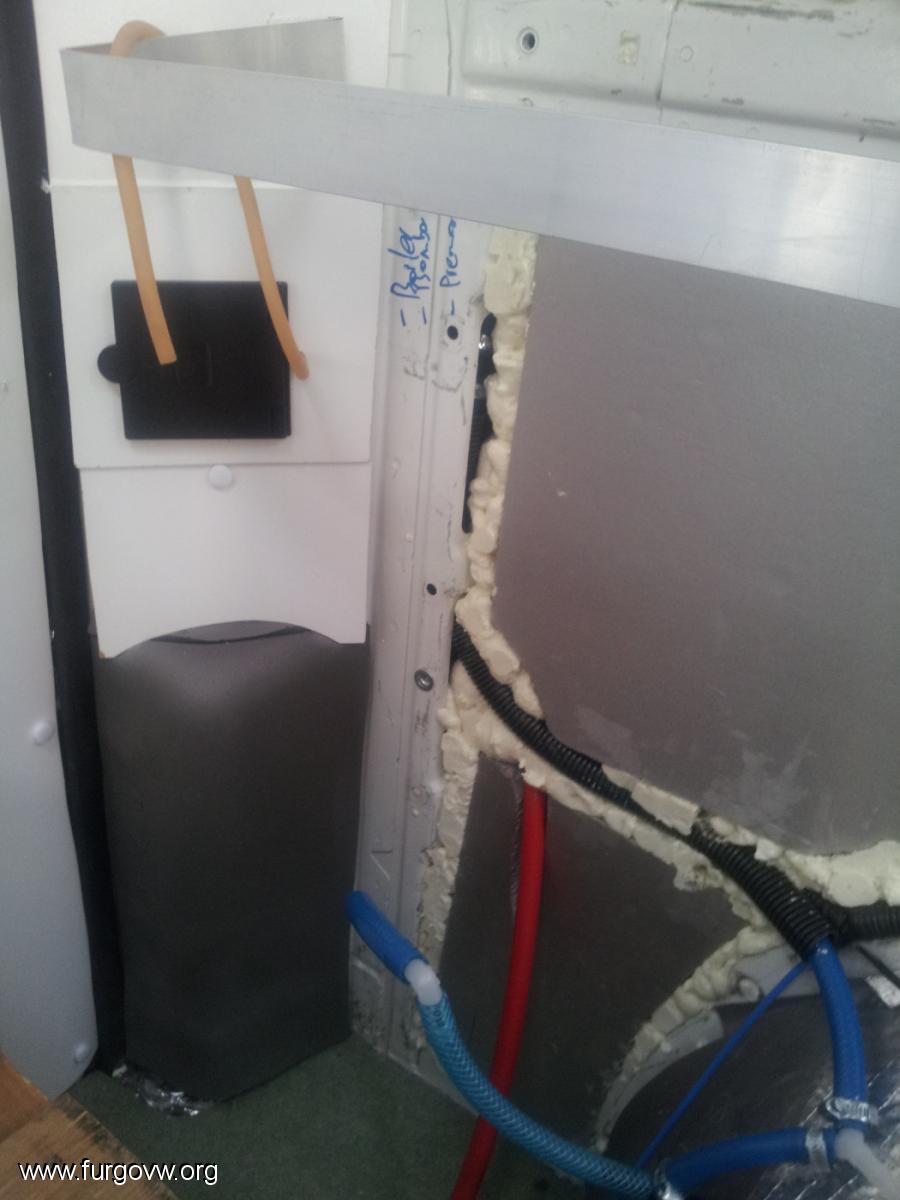

Jejejej, hombre, apoya en el boiler y en el paso de rueda sobre todo, y luego llevaráuna madera pegada sujeta con escuadras al suelo y a la cama.....y por el otro lado la pared del baño....moverse no creo que se mueva no?? ;D ;D
ESERO
Draguan se refiere a que las esquinas del baño queden bien selladas que no haya filtraciones, y en cuanto al deposito de agua le haria una tarima sobre el que subirlo, como la que le ha hecho al boiler pero adecuada al tamaño y peso del deposito y si es posible que no apoye en el boiler, si ya luego le pones unas platinas de abajo a arriba como te ha dicho eljaijo rizas el rizo.
Por cierto lo del cambio de distribución no lo veo, el comedor tienes que aprovechar la cabina y poder girar los asientos, recuerda que tienes una l2 y no da para mas.
Es solo mi opinión.
draguan
Ese deposito asi no me gusta nada... esas abrazaderas para lateral no te sujetan el deposito lleno... bajara unos cm .... eso minimo... le tienes que hacer una balda debajo... el boiler no es un lugar deapoyo... yo eso no lo veo.....

Lo del deposito....estoy en ello solucioandolo, o mejor dicho mejorandolo ;D ;D ;D

Tambien me he puesto con el deposito del agua y sus entradas, salidas....ejeje, etc. Y aqui una ???? Los racores, el sensor de agua de la centralita....llevan una tuerca y una goma, la tuerca estoy seguro que va por fuera,  .meparto .meparto .meparto, pero y la goma?? por dentro o por fuera debajo de la tuerca??? Sika le pongo tambien por dentro y por fuera no???

Yo le pondria la goma por dentro, y la sika por fuera, las gomas siempre suelen ir por la parte donde esta el agua, siempre que tengas duda, piensa donde esta el agua, y alli se pone la goma.
Ejemplos: Tejado de chapa, el agua esta fuera (Lluvia), tornillo de arriba a abajo, y la arandela de goma arriba
               Depositos, el agua esta dentro, pues la arandela de goma, dentro
               Grifos, el agua se cuela de la parte visible hacia abajo, la arandela de goma por la parte visible ( o sea justo debajo del grifo, y por arriba)......
               Etc...etc...etc...
¿¿OK??

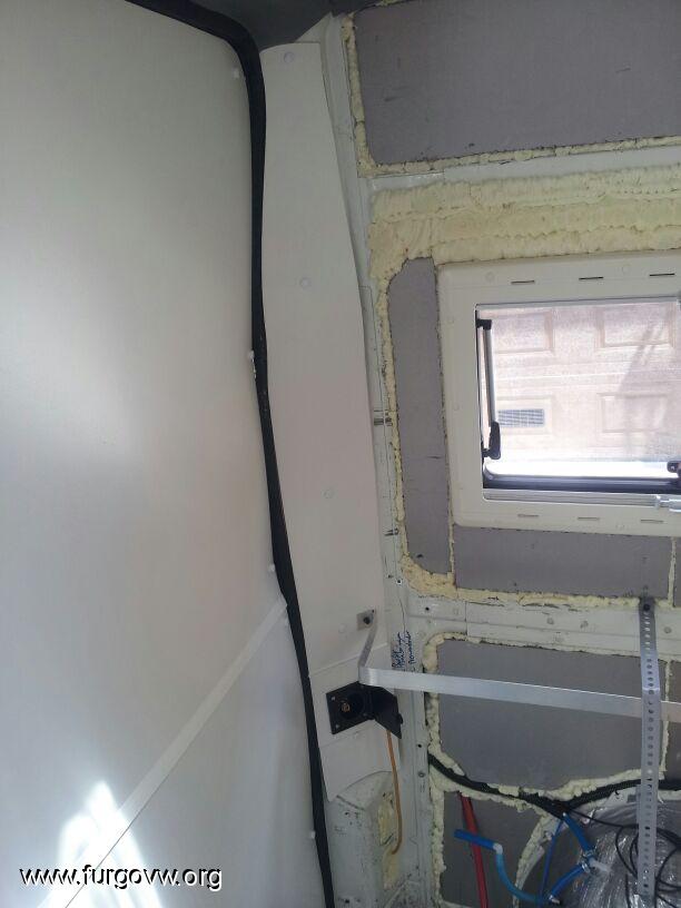

Bueno a ver que me centre...... donde deje esto, ah!! si, en el deposito, que lo hice como dijo jaijo, y todo correcto, ni una fuga!! eso si, funciono una vez y a tomal pol culo la bomba de agua... :'( :'( A cambiarla!! Me quedao todo el viaje sin agua, en fin., bueno cuelgo fotos para critiqueis, que se donde lo vais a hacer ;D ;D

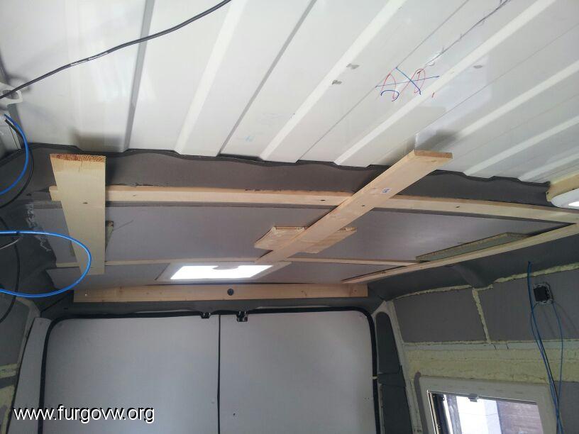

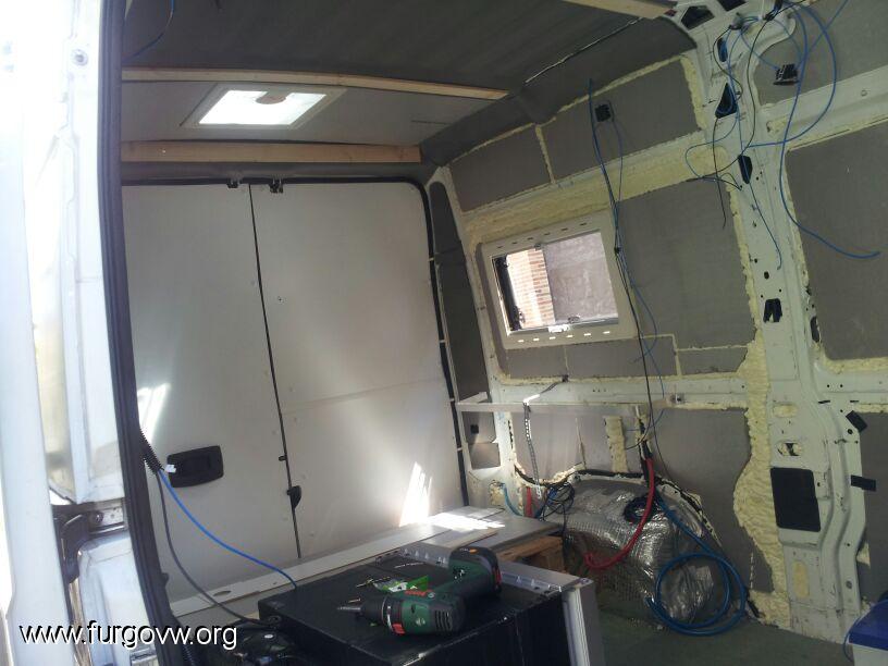

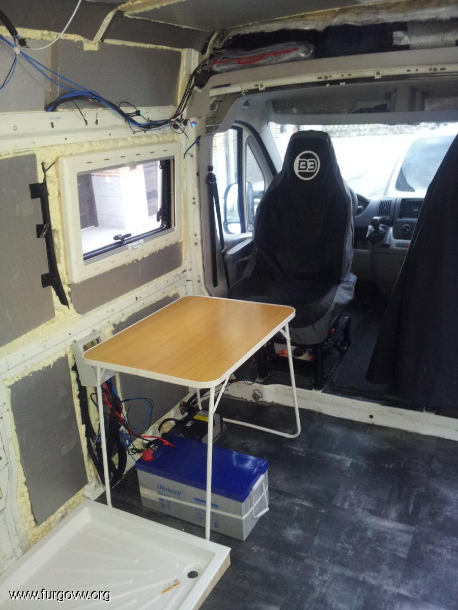

FIN DEL AISLAMIENTO!! (Seguro que algun retoque termino haciendo mas adelante...)

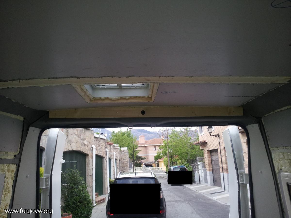

Justo despues de terminar esto....la claraboya del baño por segunda vez me coló agua, esta vez no hice remiendos, la despegue entera, limpie y volvi a colocar, y esta vez le meti unos tornillos roscachapa desde arriba, como llevan las otras 2 claraboyas que llevo, que no se porque esta no lleva los huecos de serie, las otras no han dado ni n problema!! En fin si me vuelve a fallar, abro hueco y meto una Turbo vent de 160.

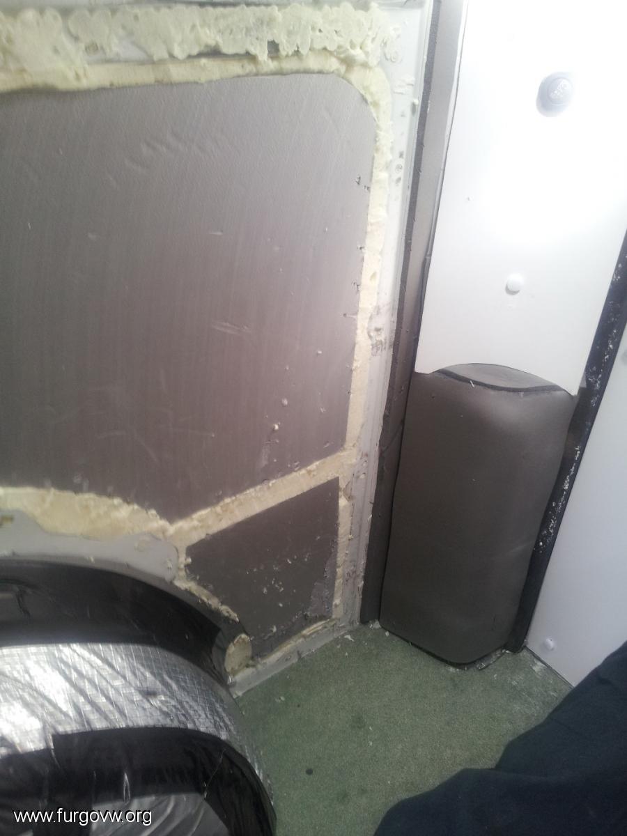

Esquinazos con el tablex, a falta de la parte baja, y con la instalacion de toma de 12v en una y con la toma de ducha exterior en el otro.

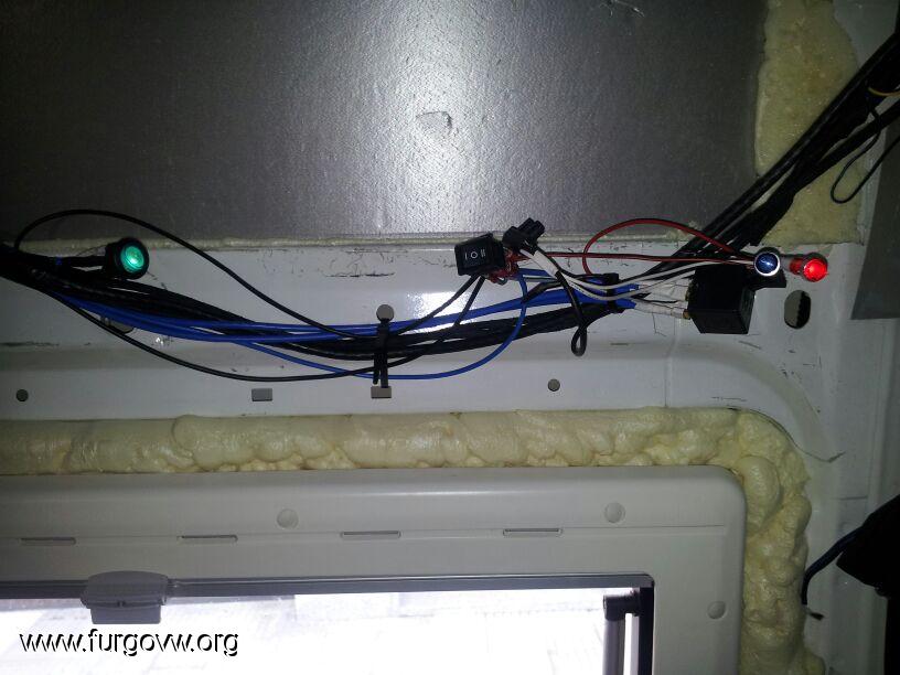

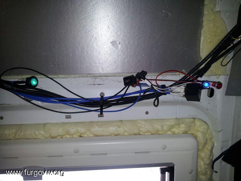

INSTALACION ELECTRICA DE CIRCUITO DOMOTICO PARA BOILER, E INTERRUPTOR PARA NEVERA. (Gran comedura de cabeza para hacer el esquema electrico, gracias a yoanit por solucionarlo .palmas .palmas)
Aunque ahora tenemos una pequeña pega, me han dicho que tengo que poner un transmisorBD677 para que la salida de la unidad domotica de señal al cable que llega al relé, como se hace esa conexion?? De transmisores no tengo ni idea!!! Help ME He puesto un interruptor de 3 posiciones y 2 circuitos para poder tener el boiler encendido, apagado o en espera a que desde el movil lo pueda encender para que cuando llegue a la Fufu me pueda dar una duchita caliente ;D ;D

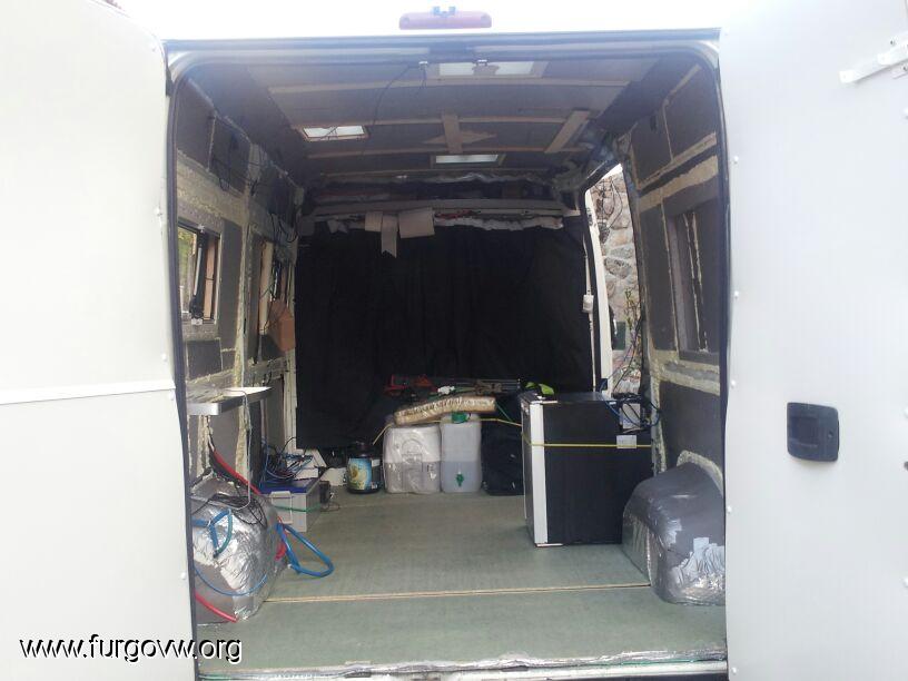

HE PUESTO EL SUELO DE VINILO PERO NO LE TENGO NINGUNA FOTO HECHA COMPLETO, AQUI SE VE CON LA DISTRIBUCION QUE VA QUEDANDO
Buenoooooo, pues aqui teneis para iros entreteniendo, hasta que "LUEGO" os cuelgue alguna foto mas de lo ultimo que hice antes de viajar, y venga va, alguna mas del viaje .palmas .palmas .palmas
