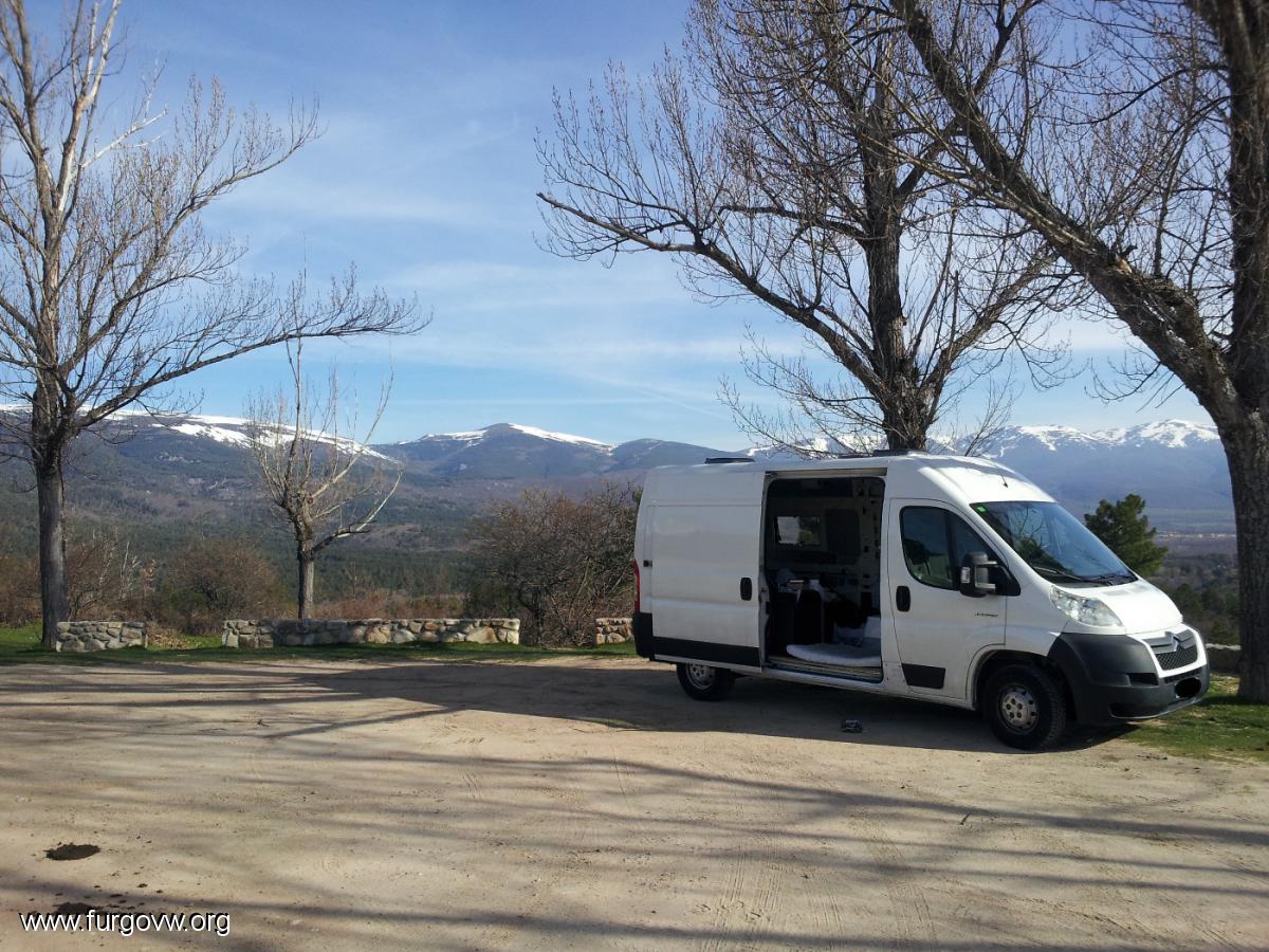

Y por ultimo....escapadita a Rascafria, a patear y a comer bien... ;) ;) ;) Con la parienta convencida, durmiendo sobre palets...jejeje, ahora todo lo que haga es mejorar .meparto .meparto .meparto .meparto
