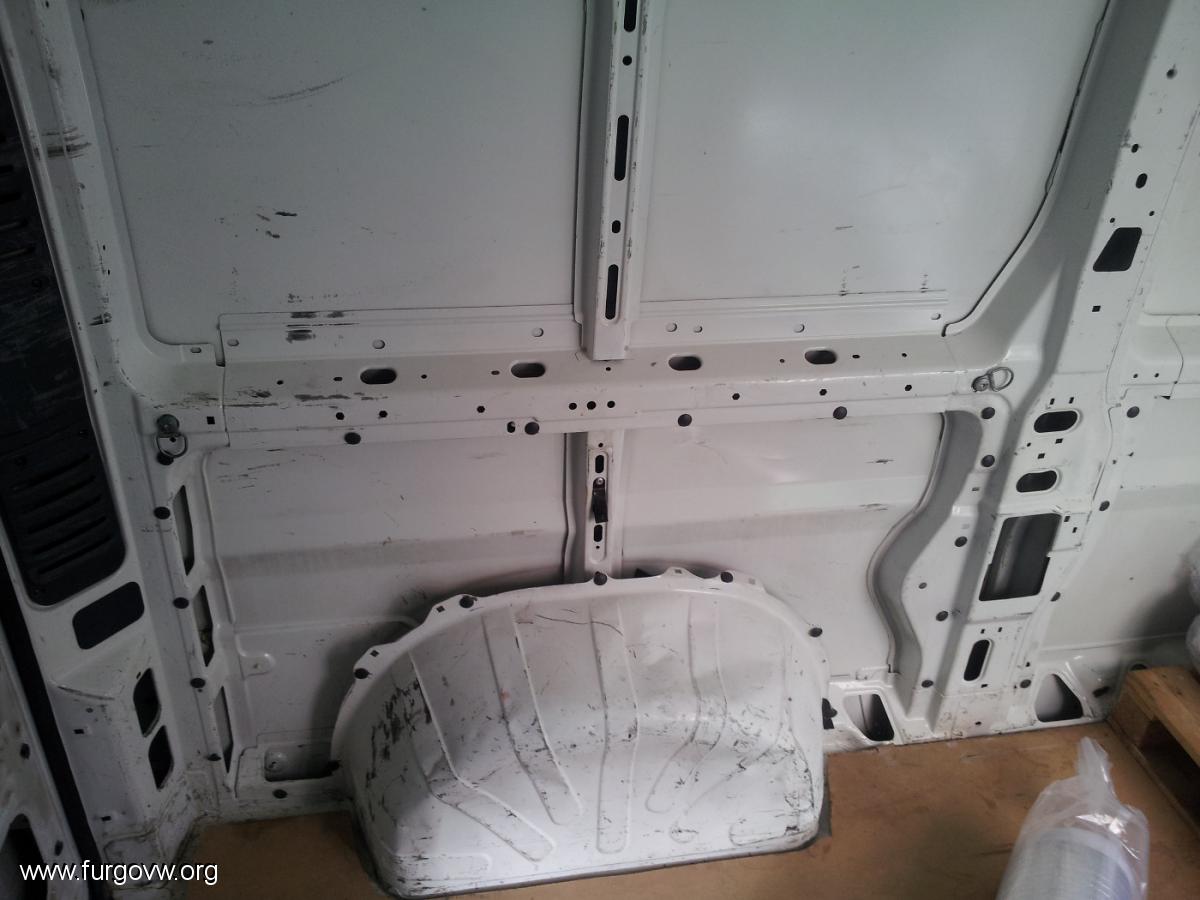

Hoy me he liado toda la mañanita....pero entro en la furgo...y me quedo bloqueado, no tengo casi material...solo tengo lo que visteis en la foto...pero ni bateria, ni ventanas....y son cosas que deberian ir primero...en fin...algo hago!!! jajajaj

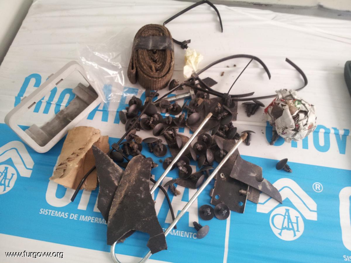

Mierda que me he encontrado...y 2€  .meparto .meparto Y una serie de tornillacos....con razón era furgoneta-taller

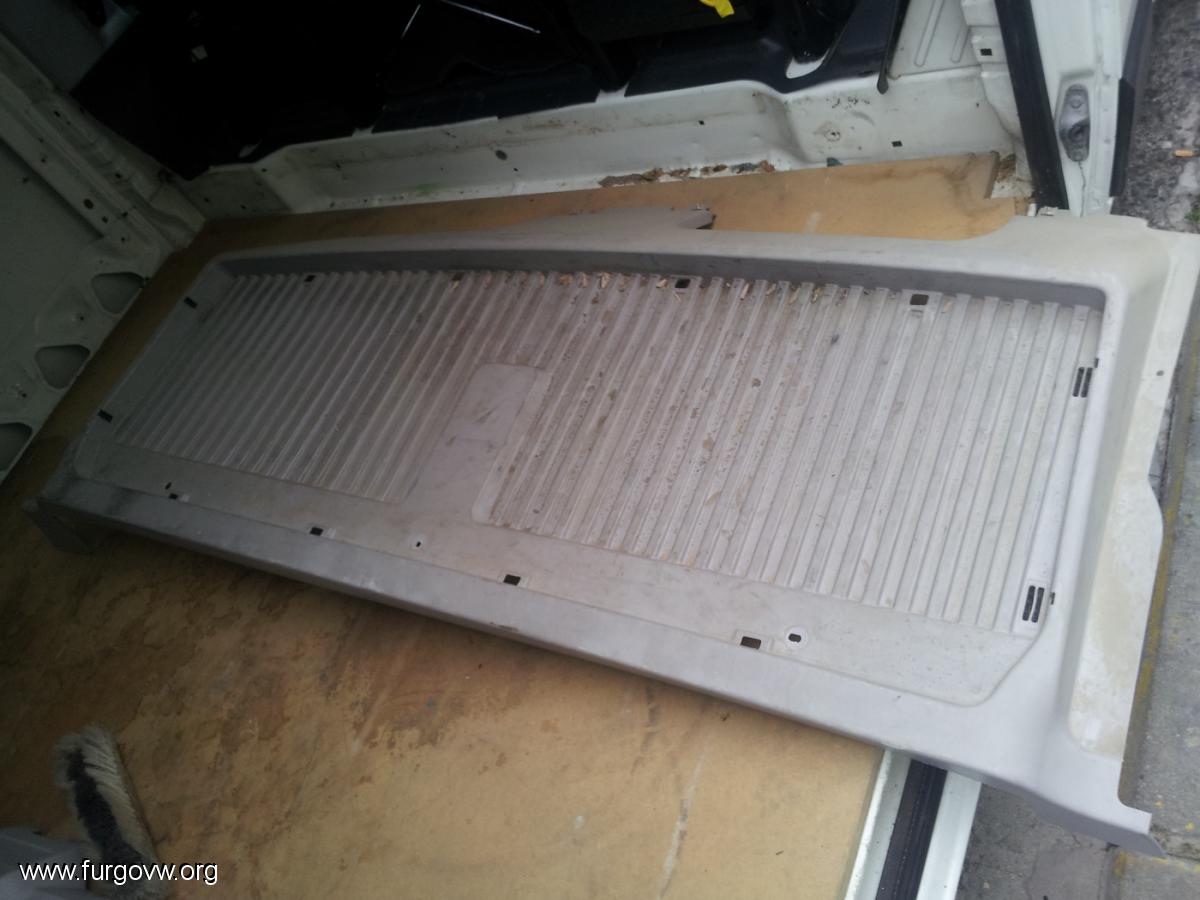

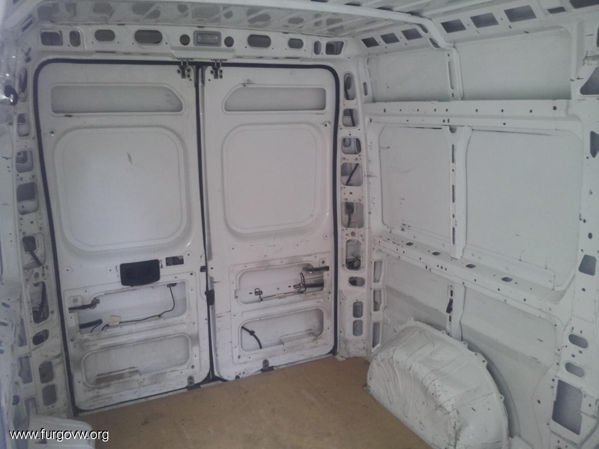

Todo limpito de paneles, hierros....
Me liao a quitar las dos guanteras esas de arriba para limpiarlas...que estaban llenas de pipas!!! guarros!!! .ametralla .ametralla
Bueno...mañana a ponerlas y a empezar a hacer planchas de aislante para ya pegarlas...donde no tengo que poner ventnas...

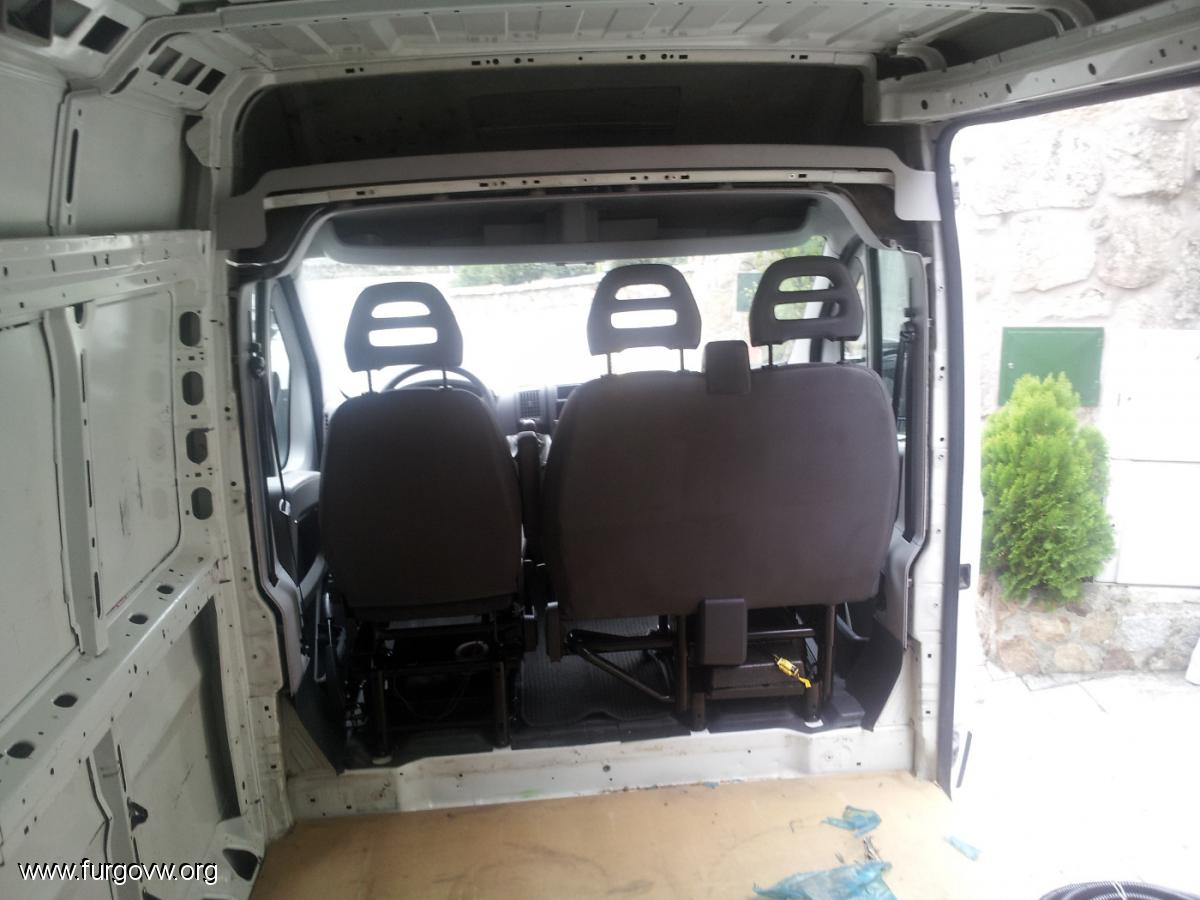

Yá que hás quitado la plancha de encima de la cabina,aprovecha para aislar ese trozo hasta el fondo con aislante reflexivo que por haí se mete un pelete que te cagas  ;)

Pues no se ve muy maltratada por dentro, dale unos martillazos a esos guardalodos desde el hueco de la rueda para adecentarlos un poco, aunque vayas a quedar tapados no cuesta tanto.
Para que aproveches el tiempo haz lo que hizo Draguan y con un rotulador vas marcando puntos de luz, cajas, interruptores, enchufes, etc, y sobre la marcha según vayas trabajando y te vayas acordando venga a apuntarlo en la furgo.
Ten el rotulador siempre a mano y vete apuntando en un cartón o en el mismo poliestileno todo de lo que te vayas acordando, que la cabeza se satura y al final se quedan cosas por el camino que dar marcha atrás es un buen palo.

Traza toda la distribución en el suelo con un rotulador permanente y así te haces una idea de como vá a quedar todo y si tienes que rectificar algo y yá luego cuando pongas el tablero del suelo lo haces con las medidas y distribución exactas  ;)
