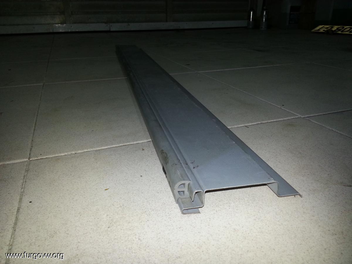

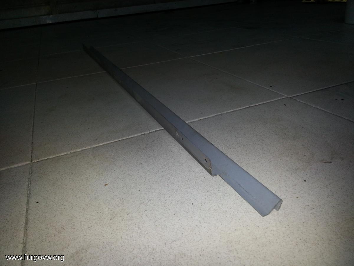

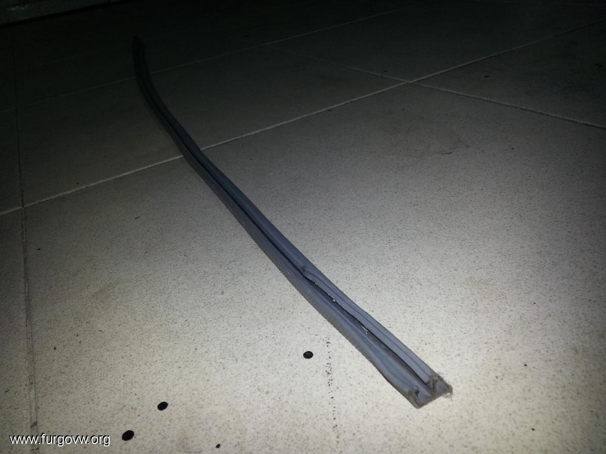

estos son los hierros, alguien con techo elevable que me pueda ayudar?
y hacerle unas fotos donde van ubicados?
de este tengo 2
esto es una goma solo tengo 1

Edu, mira la presentación de mi furgo (está en mi firma). Yo monté el techo elevable en una Caravelle sin techo y ahí tienes fotos de todo el proceso.
Ya te adelanto que los hierros que tienes son: Los finos son los embellecedores del hueco del techo. El plano ancho es el embellecedor del travesaño central. Tu el travesaño central has dejado el original (curvo), yo le transplanté el original de westfalia y llevo montado ese embellecedor.
