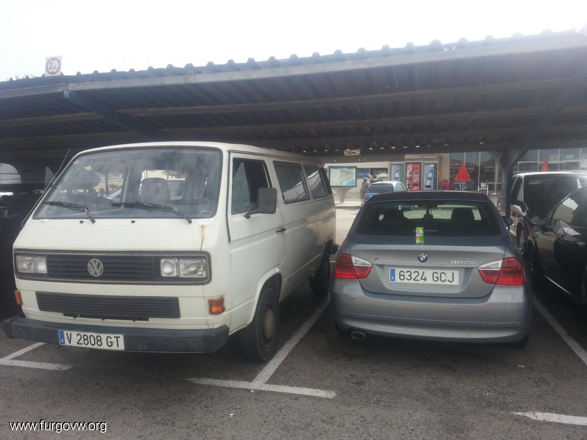

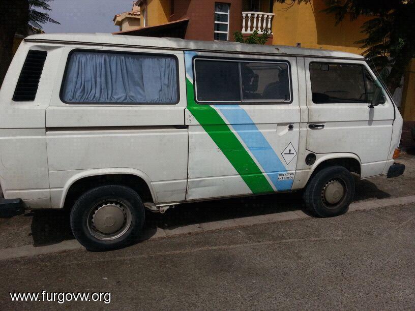

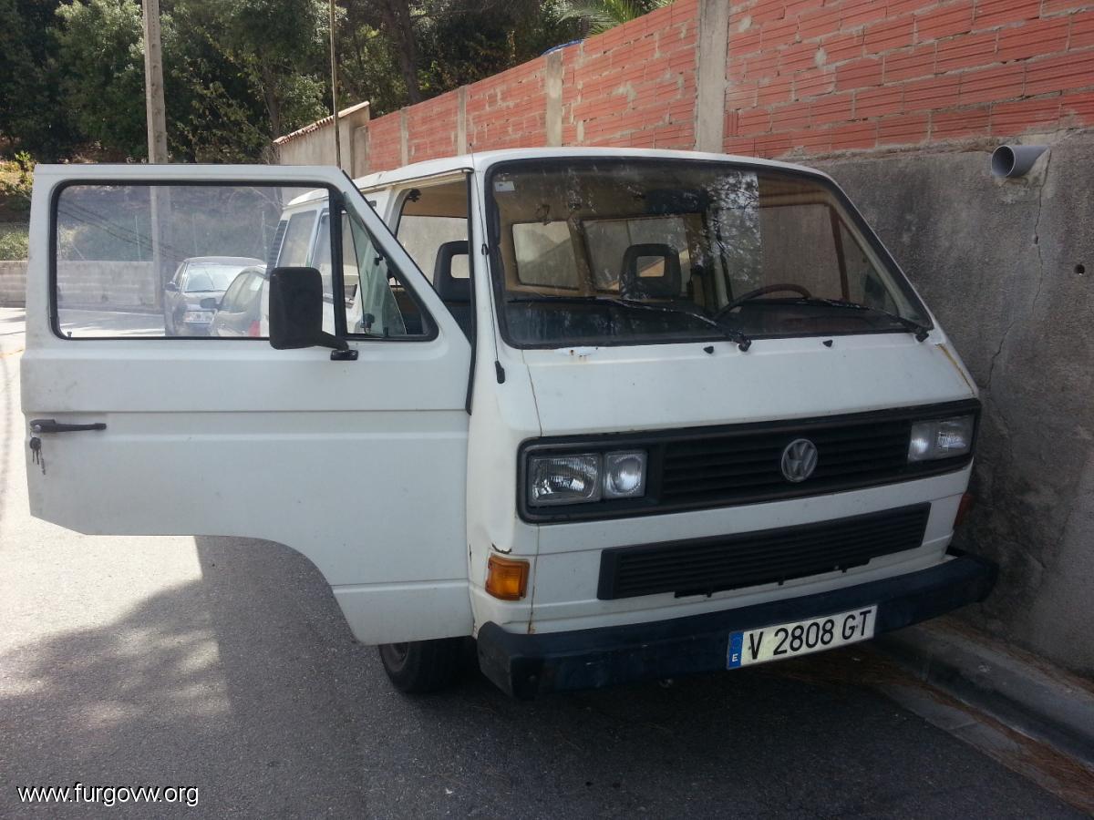

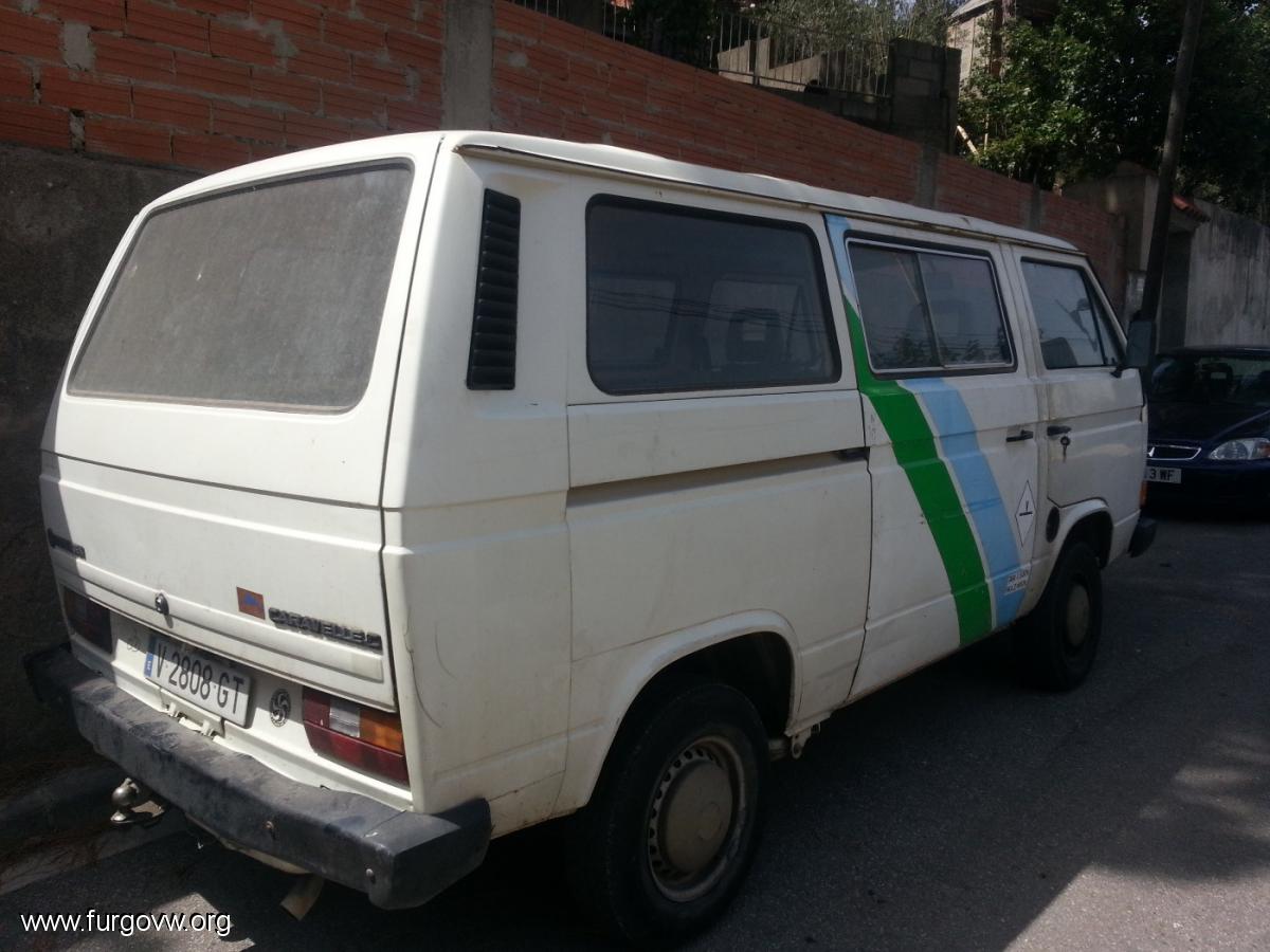

Despues de mucho buscar (bueno bonito y barato) me decidi por bajar a valencia con mis padres y un amigo y subir en furgo! (VW T3 caravelle C)
empieza lo bueno!
viendo la furgo antes de soltar la pasta!.

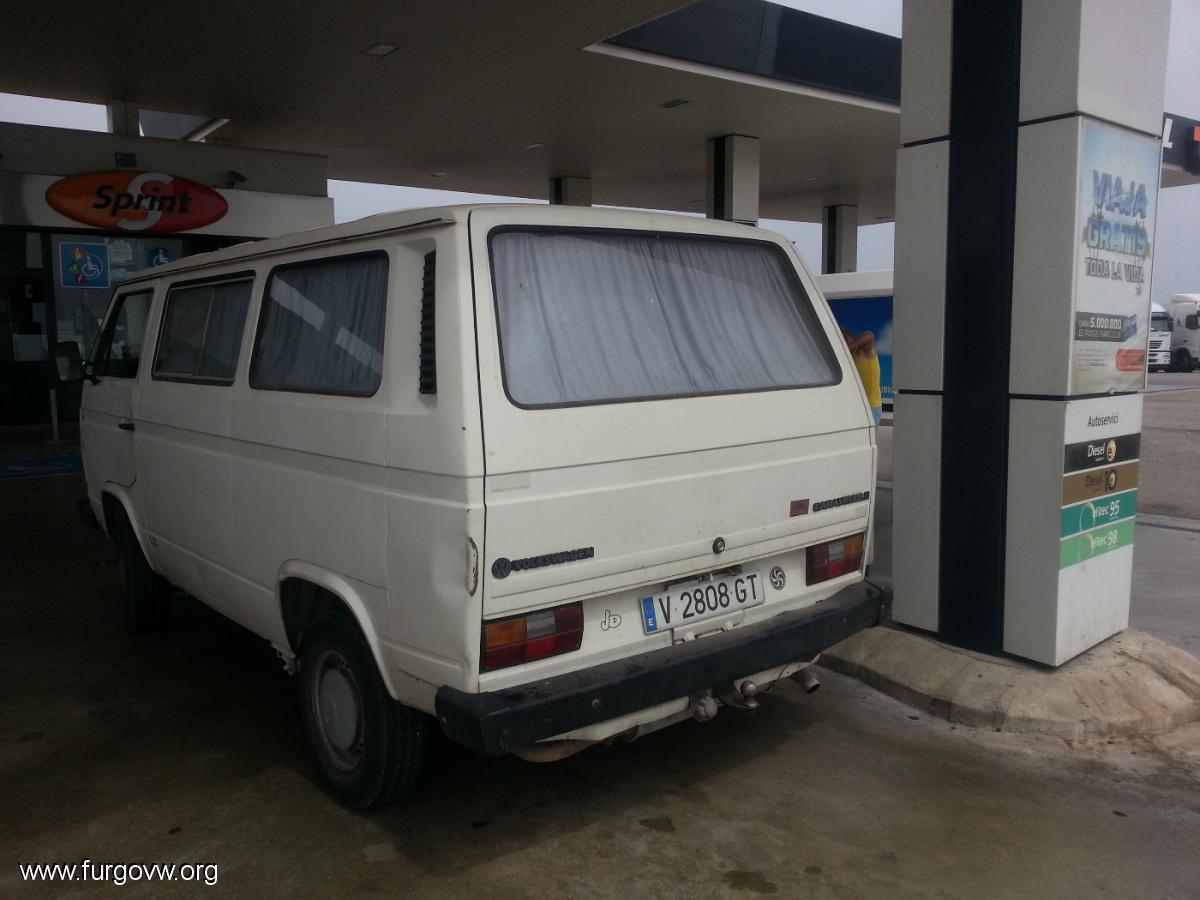

ai que echar diesel para volver a BCN.

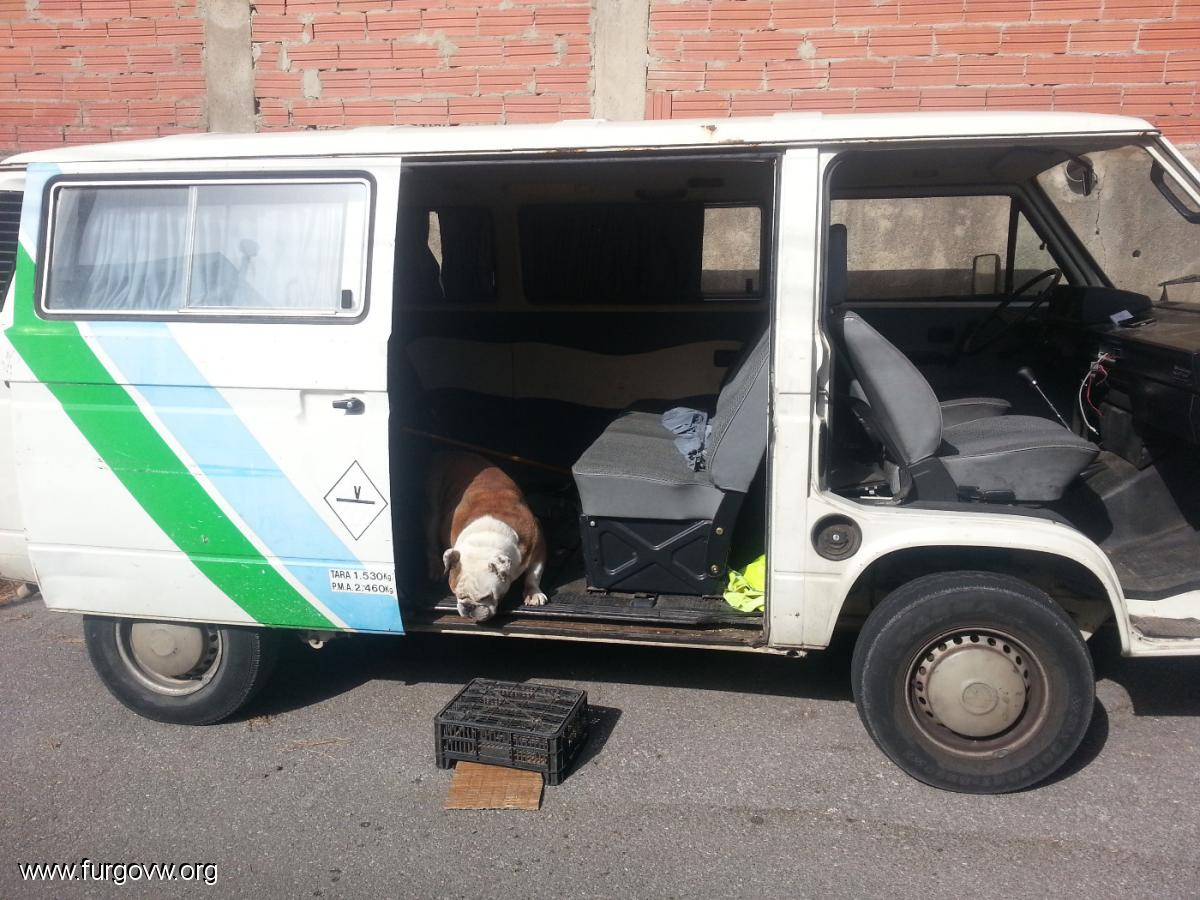

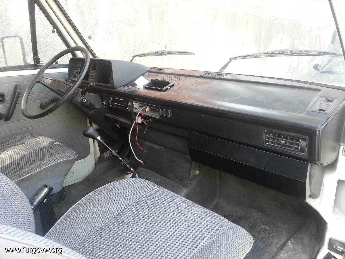

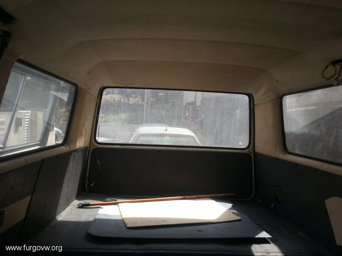

unas fotos por dentro/fuera ya en casa, mucha mierda pero espero que quede bonita.

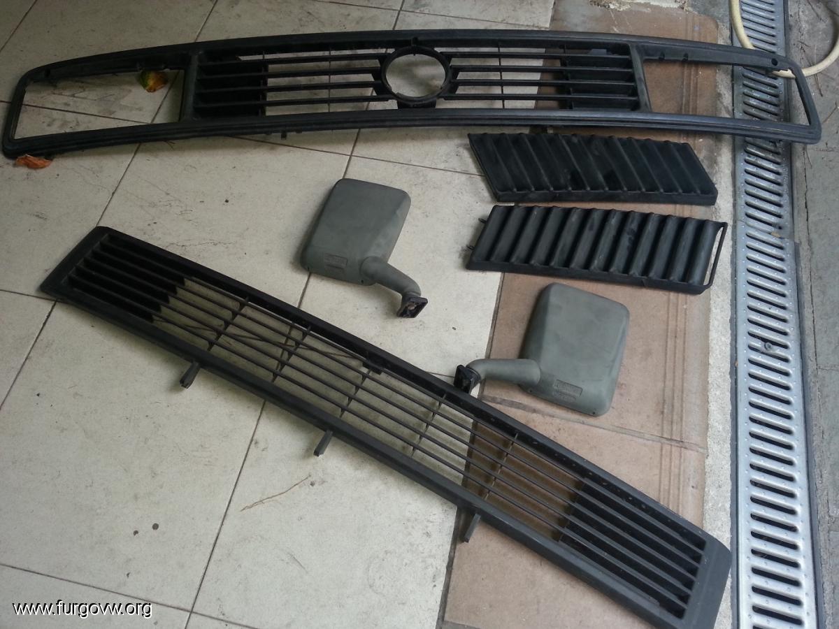

algo de pintura en spray para rejuvenecer un poco y no verla tan mal ;D

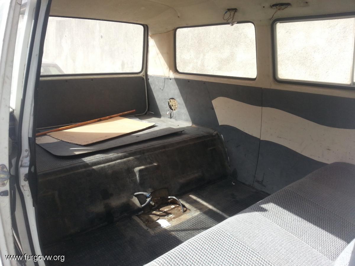

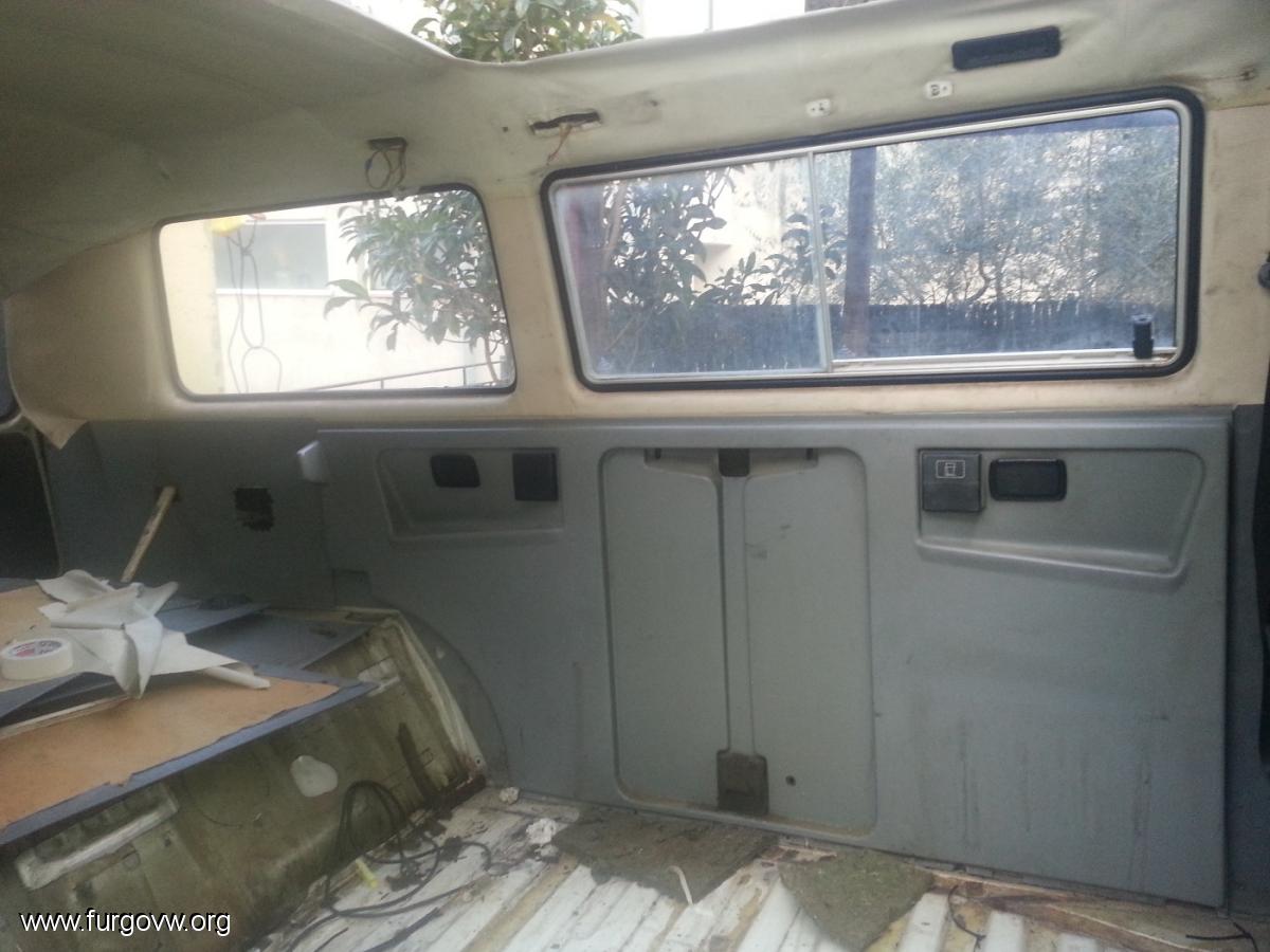

desmontando paneles/suleo y limpiando un poquito.

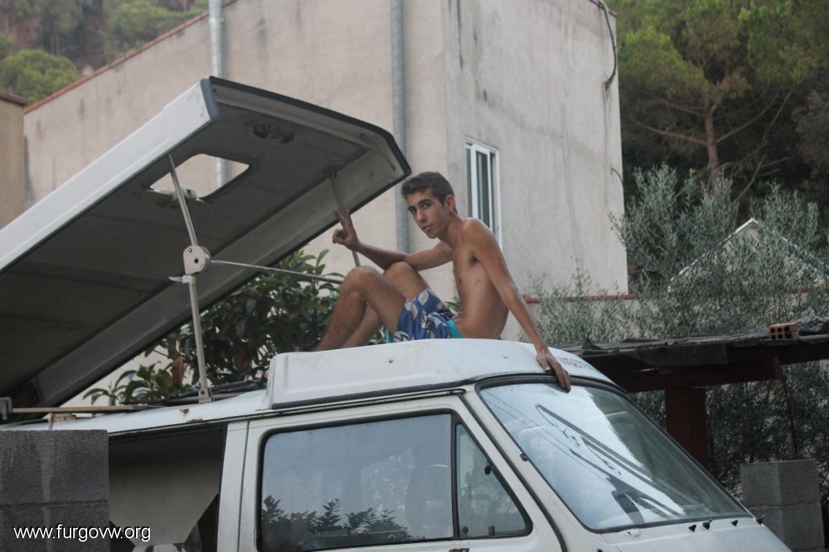

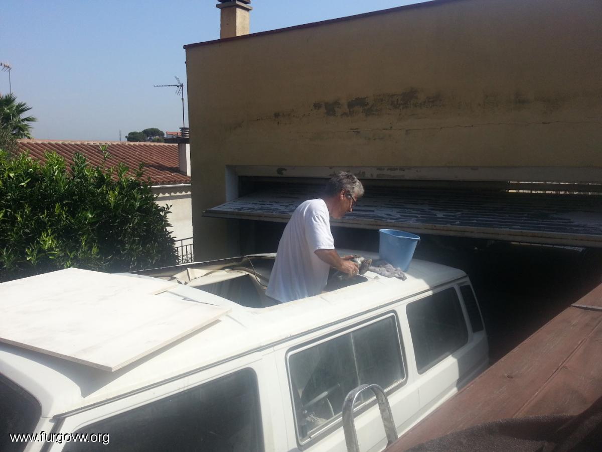

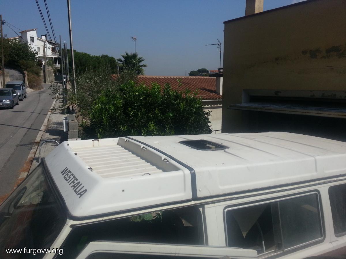

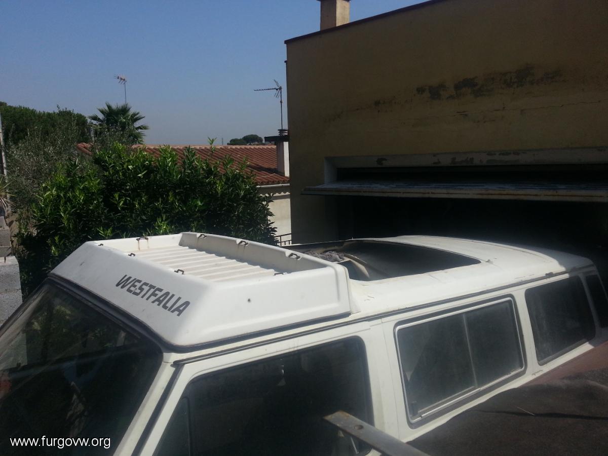

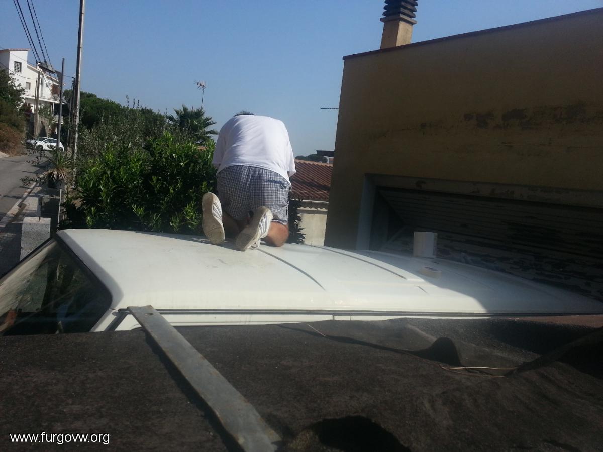

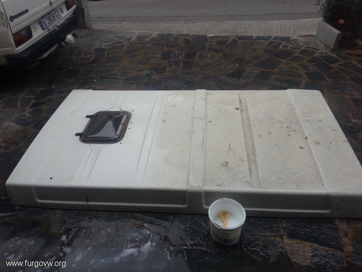

techo en casa, no puedo esperar mas y.... papa coje la mola y al techo!
collando el baul.

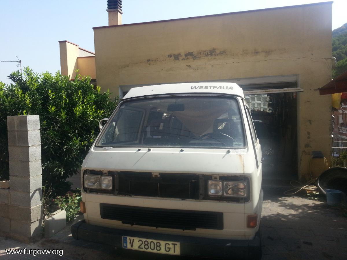

techo sobrepuesto.
listo!

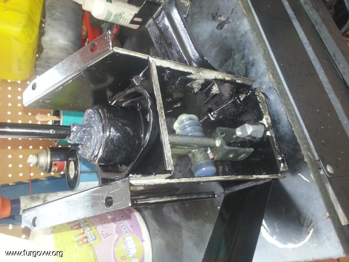

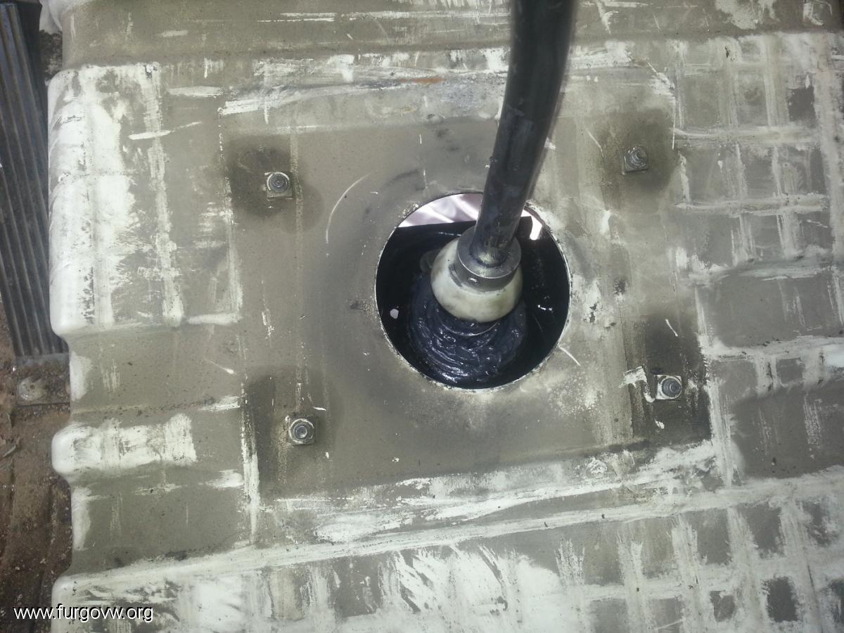

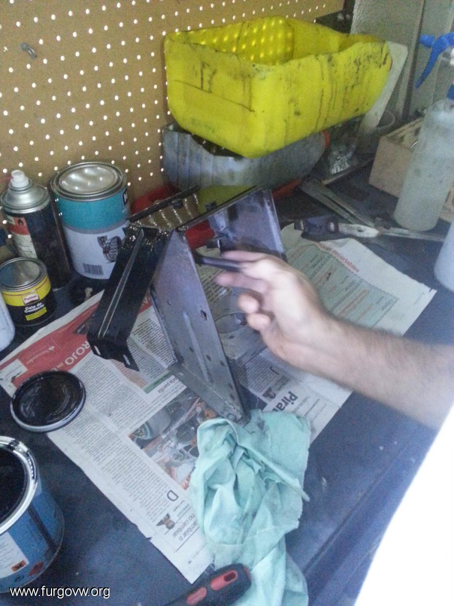

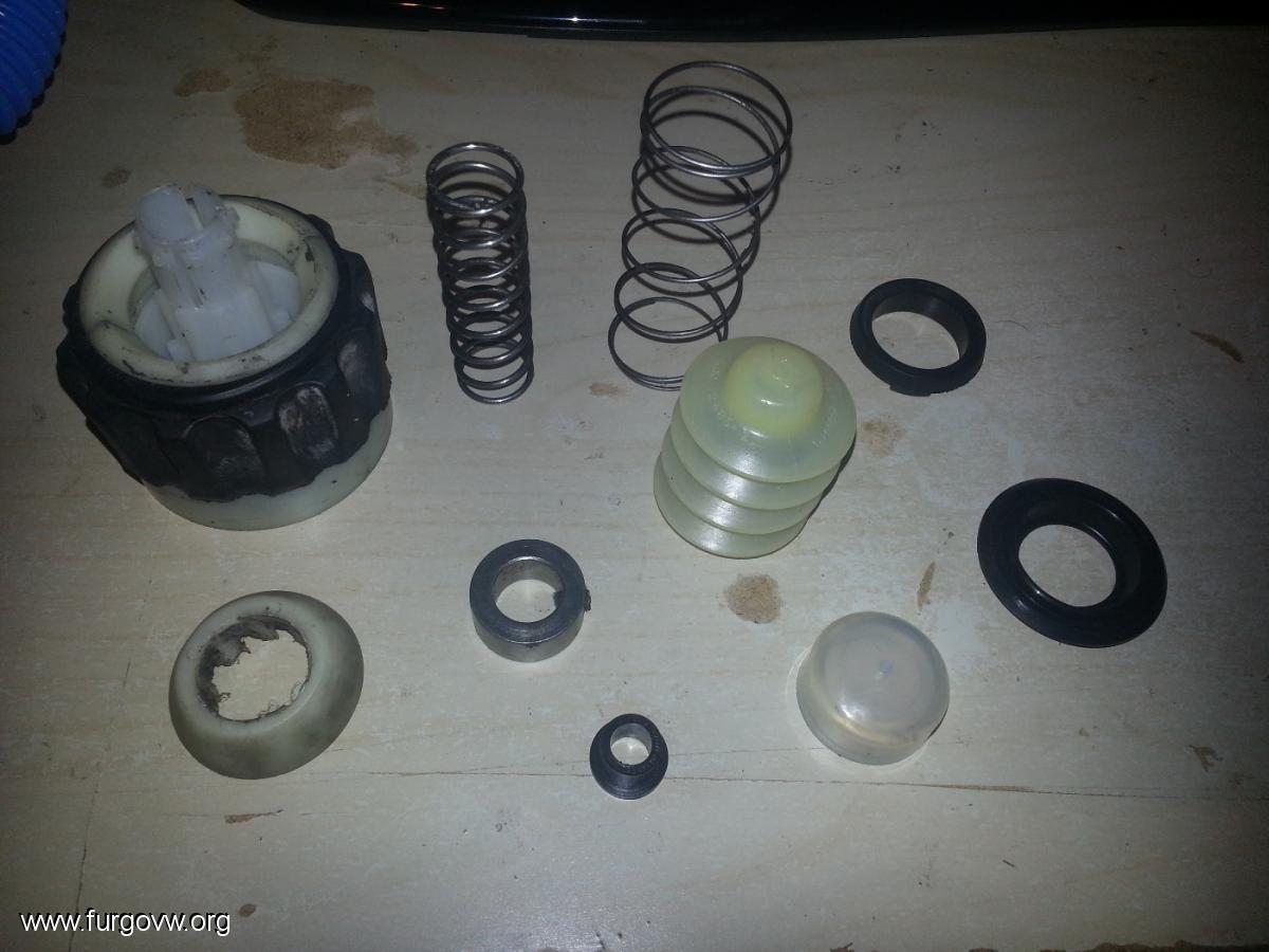

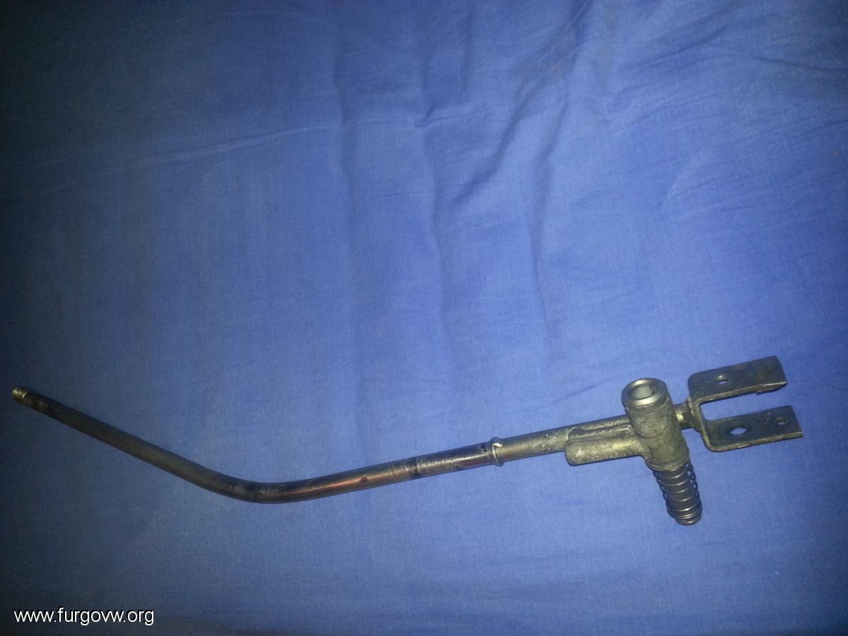

la palanca de cambio iva un poco loca de un lado a otro. despues de comprar el kit el serial kombi toca montarlo, una mano de pintura negra antioxido, montarlo todo y mucha grasa!

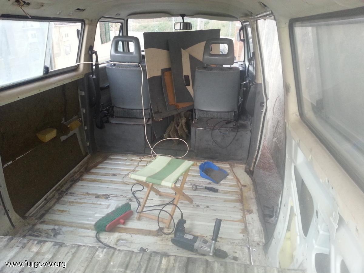

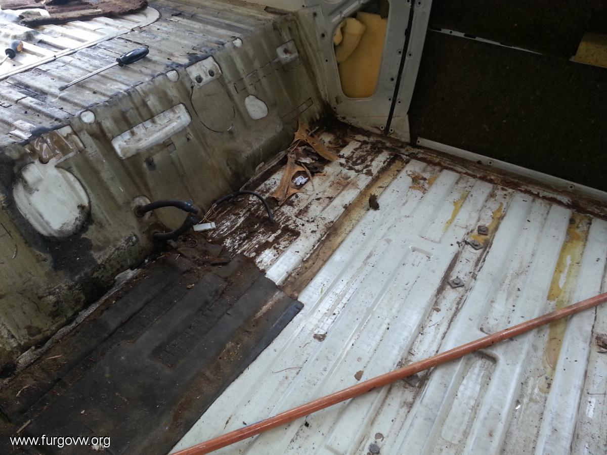

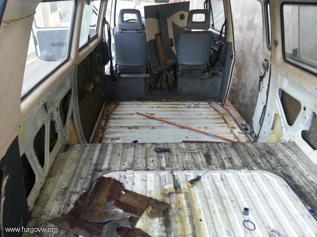

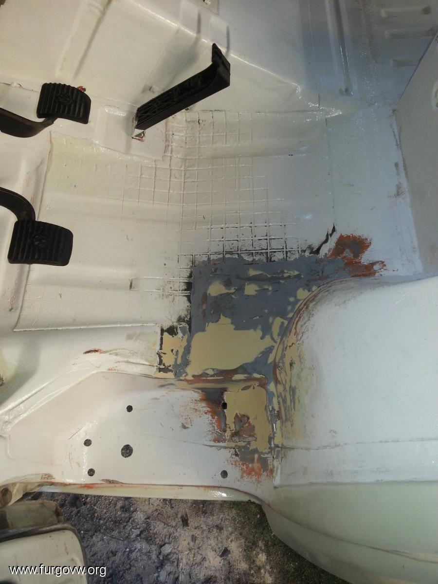

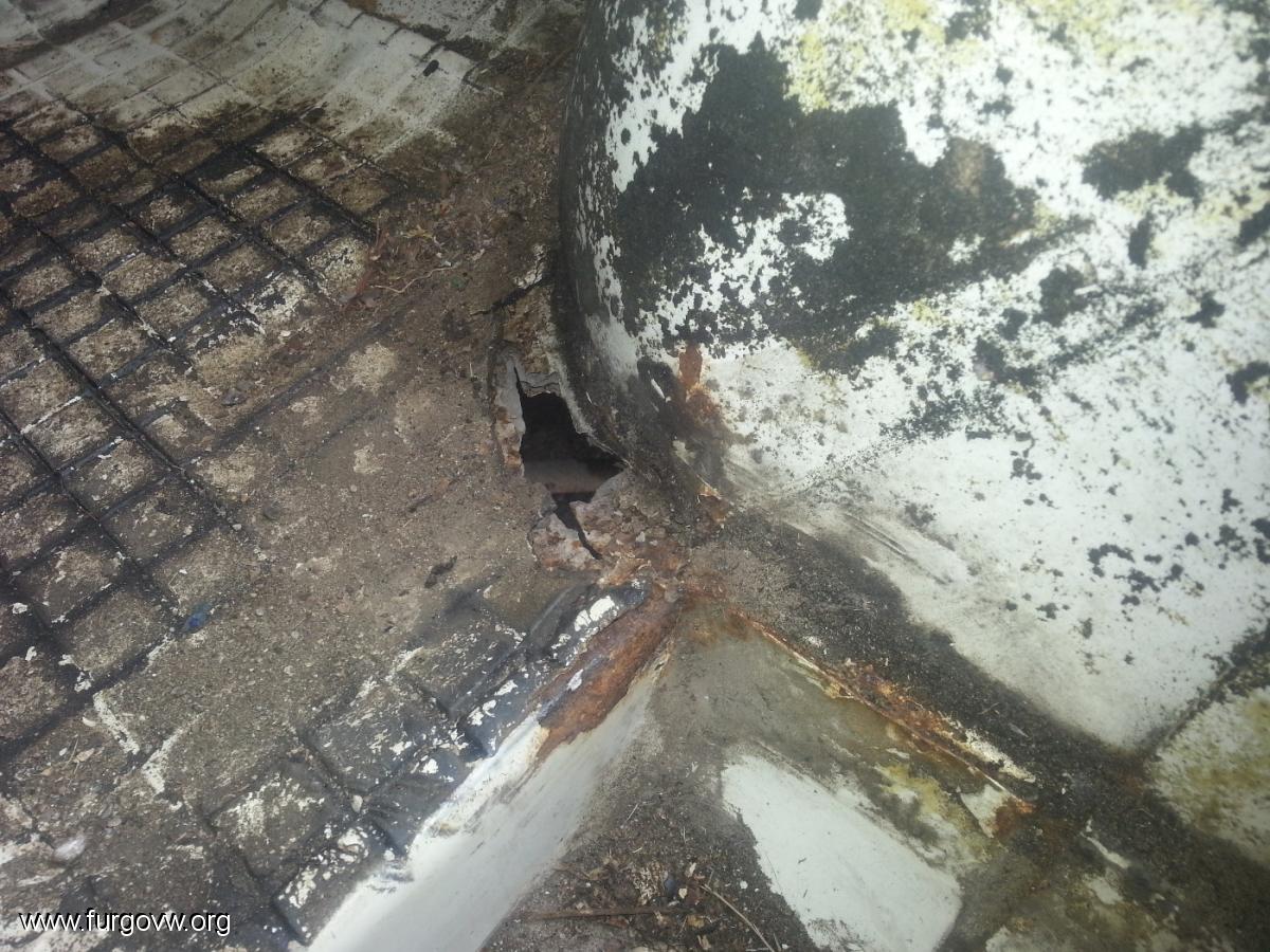

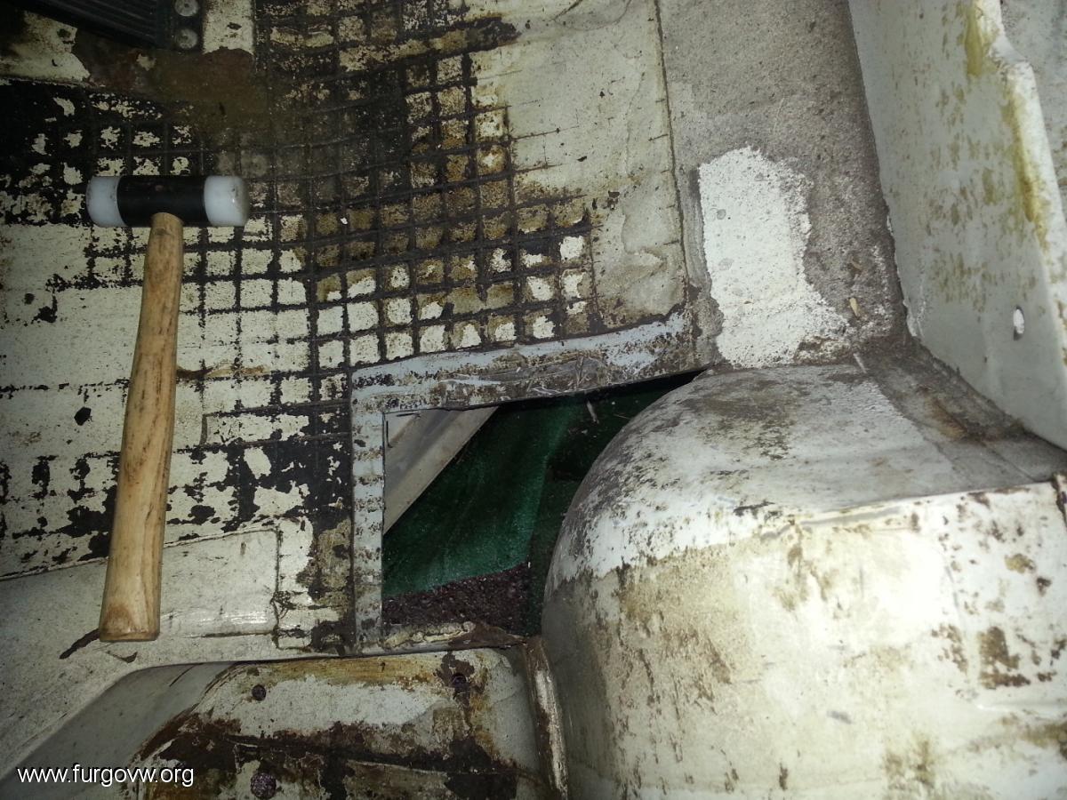

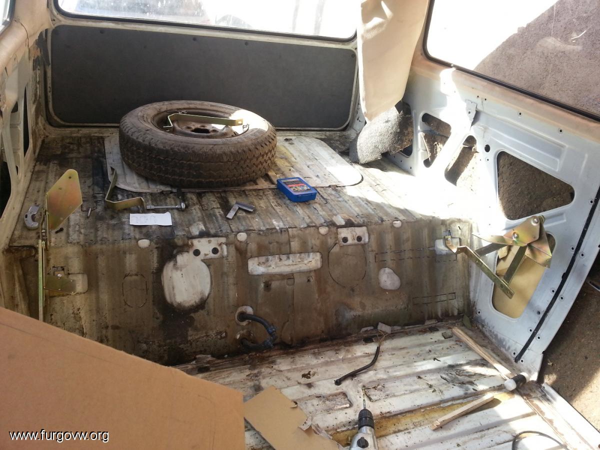

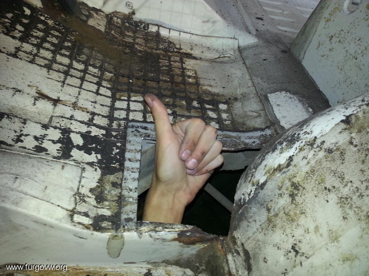

la primera solpresa! mucha mierda y veo el suelo... no puede ser bueno.
saneamos, soldamos una xapa, fibra de vidrio, masilla de aluminio y masilla, arreglado!

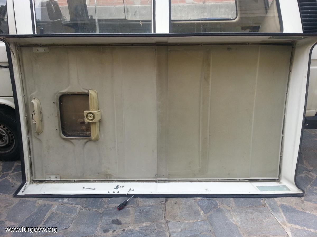

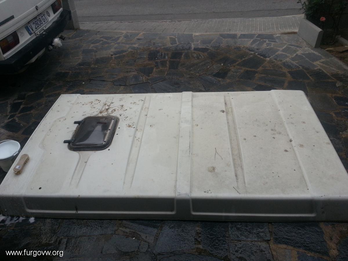

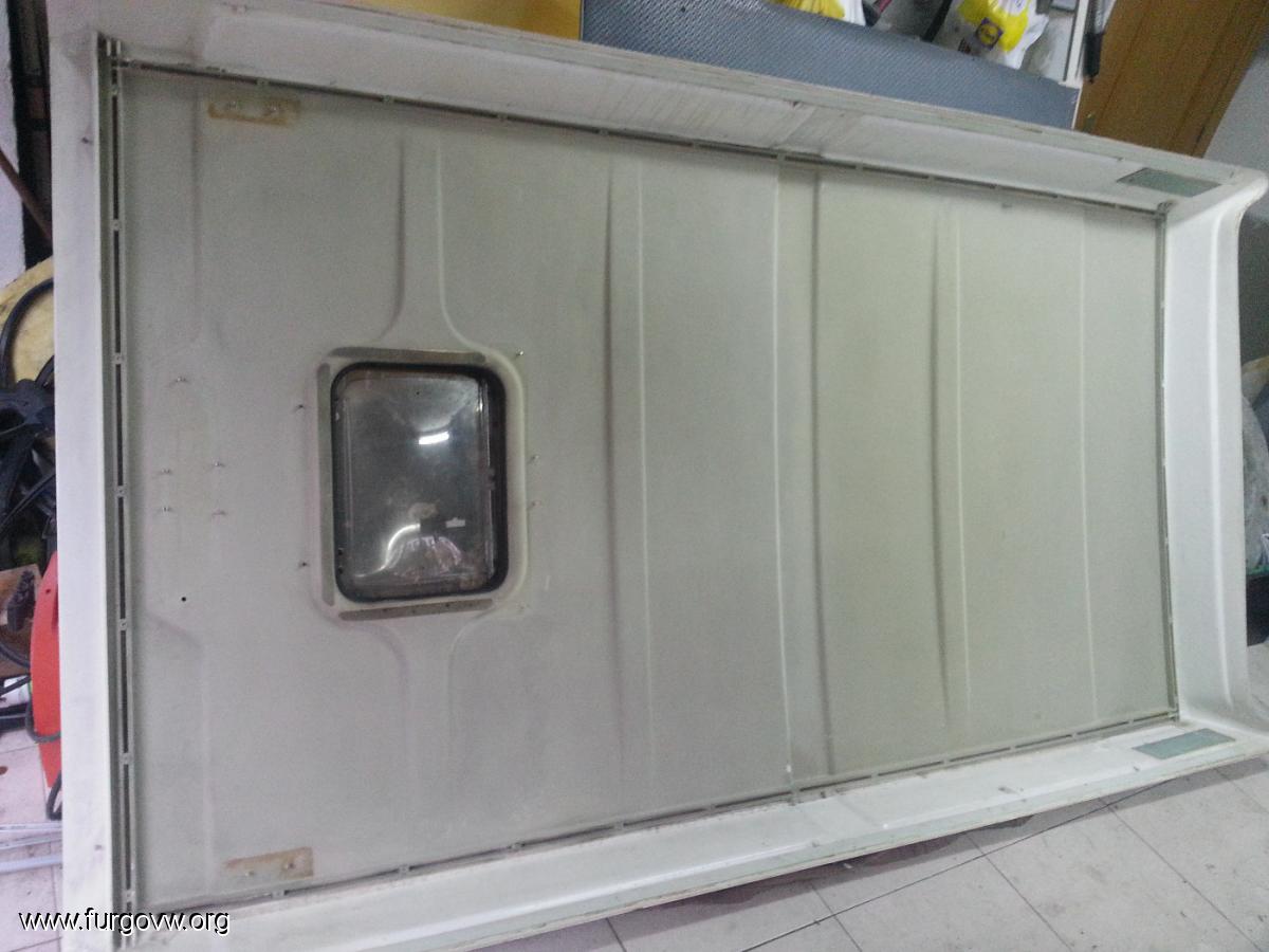

desmontamos el techo y a limpiar un poco.

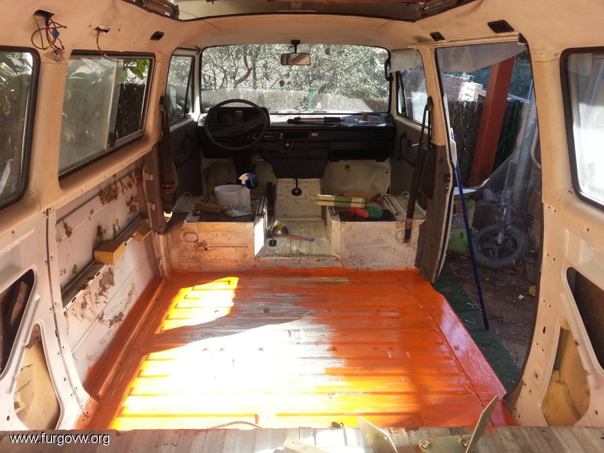

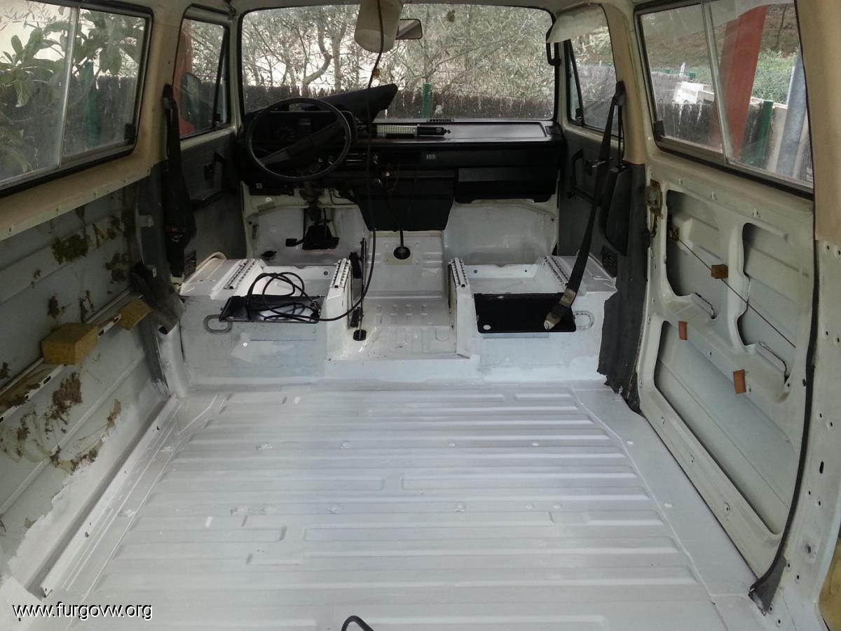

limpieza, lijado, antioxido y 2 manitos de pintura blanca! listo

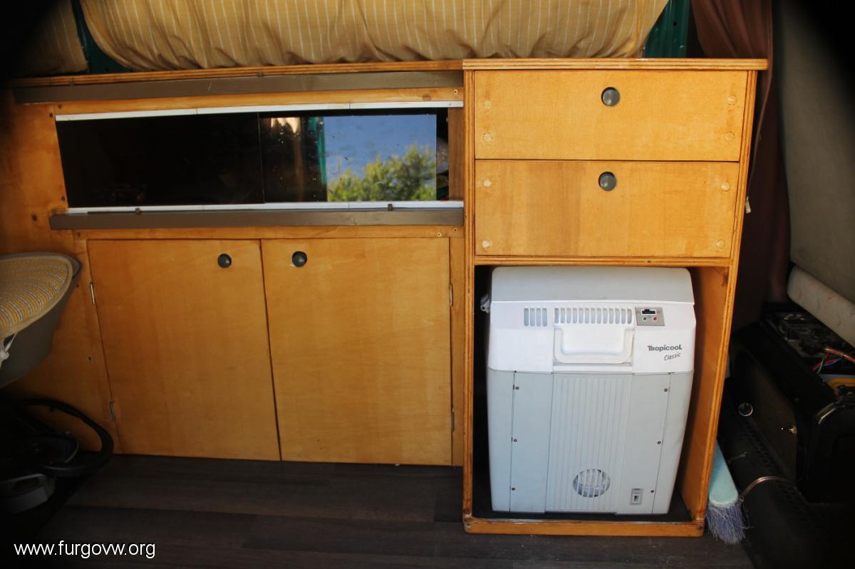

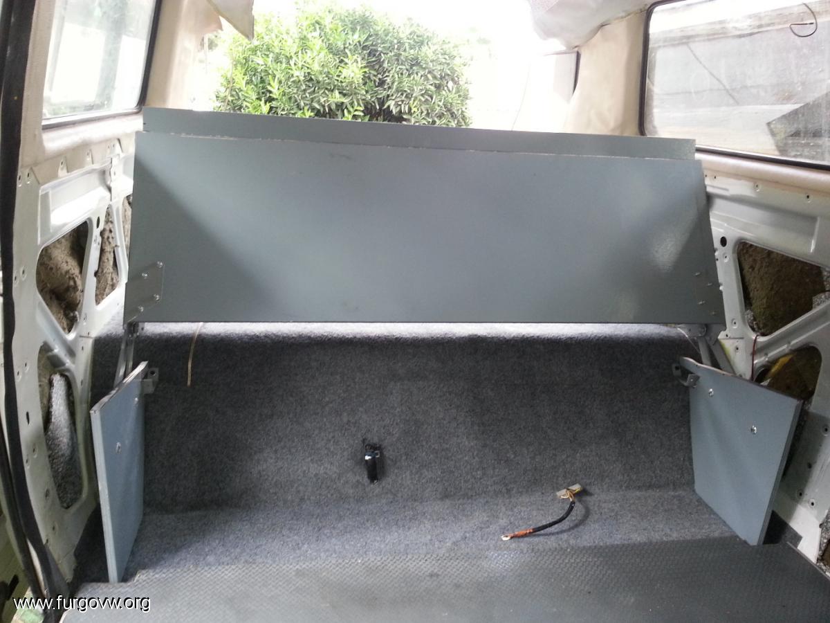

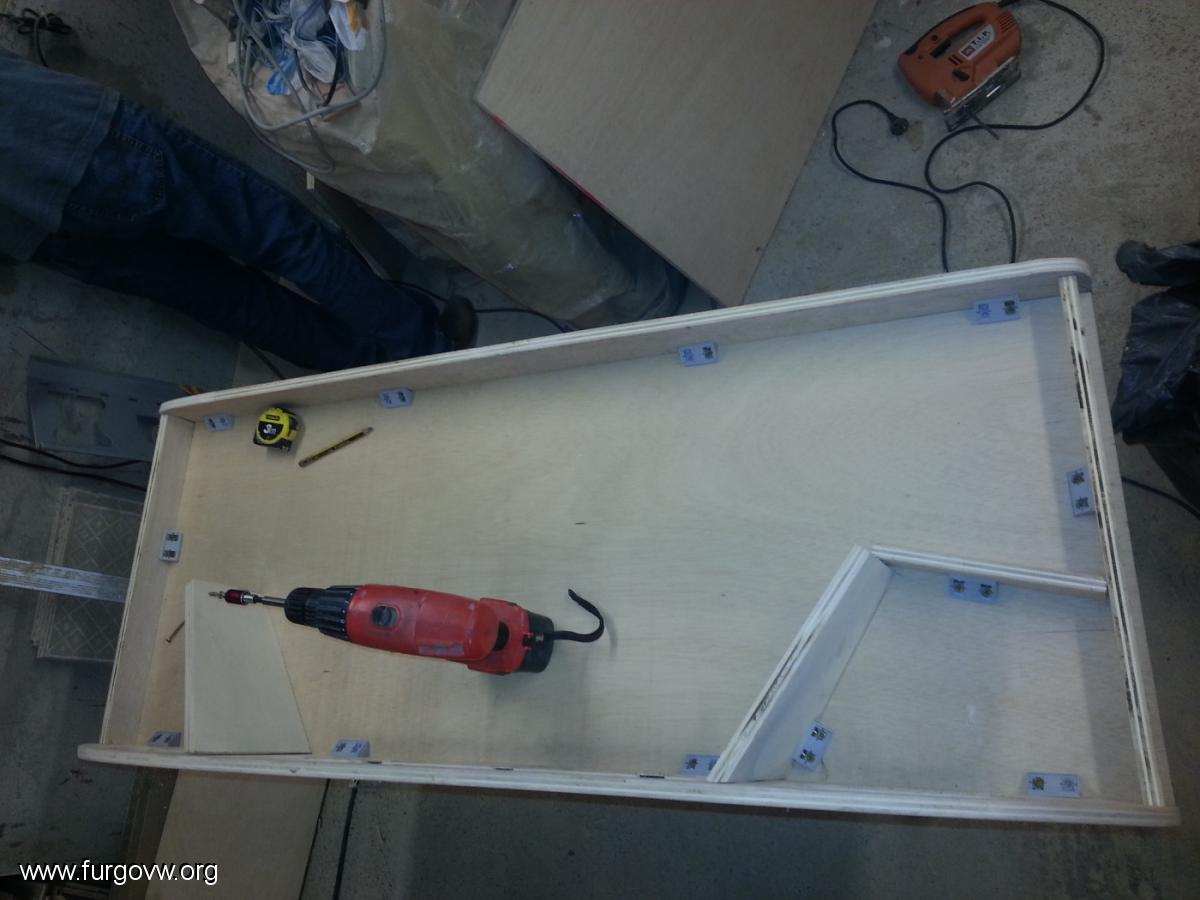

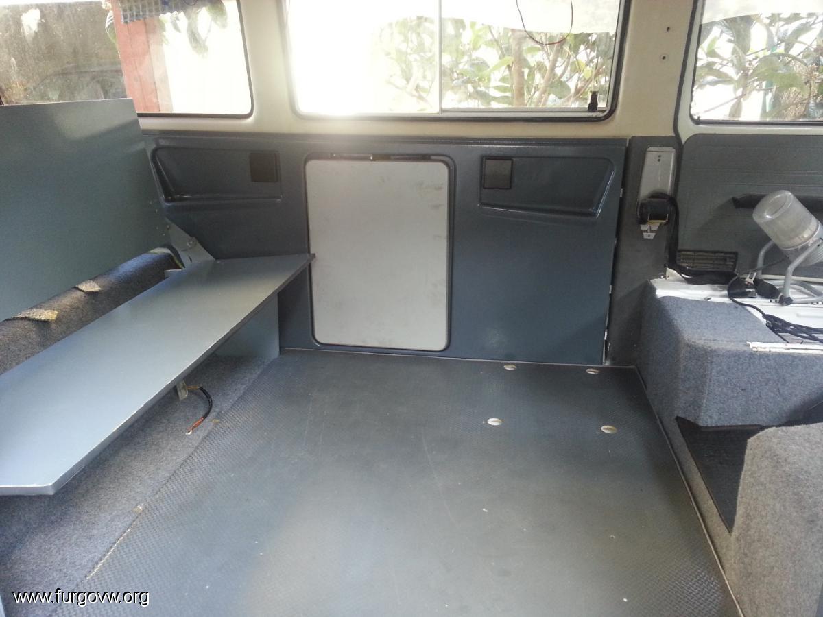

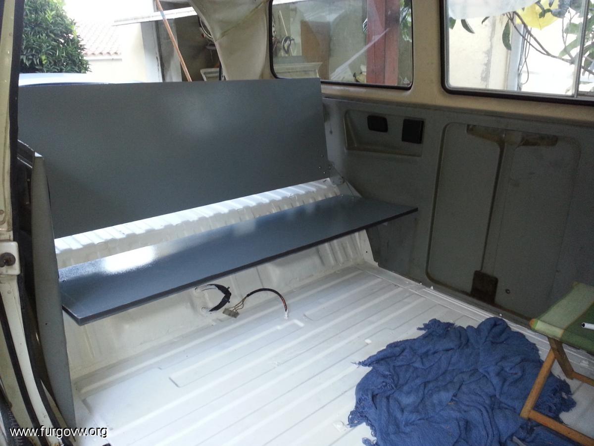

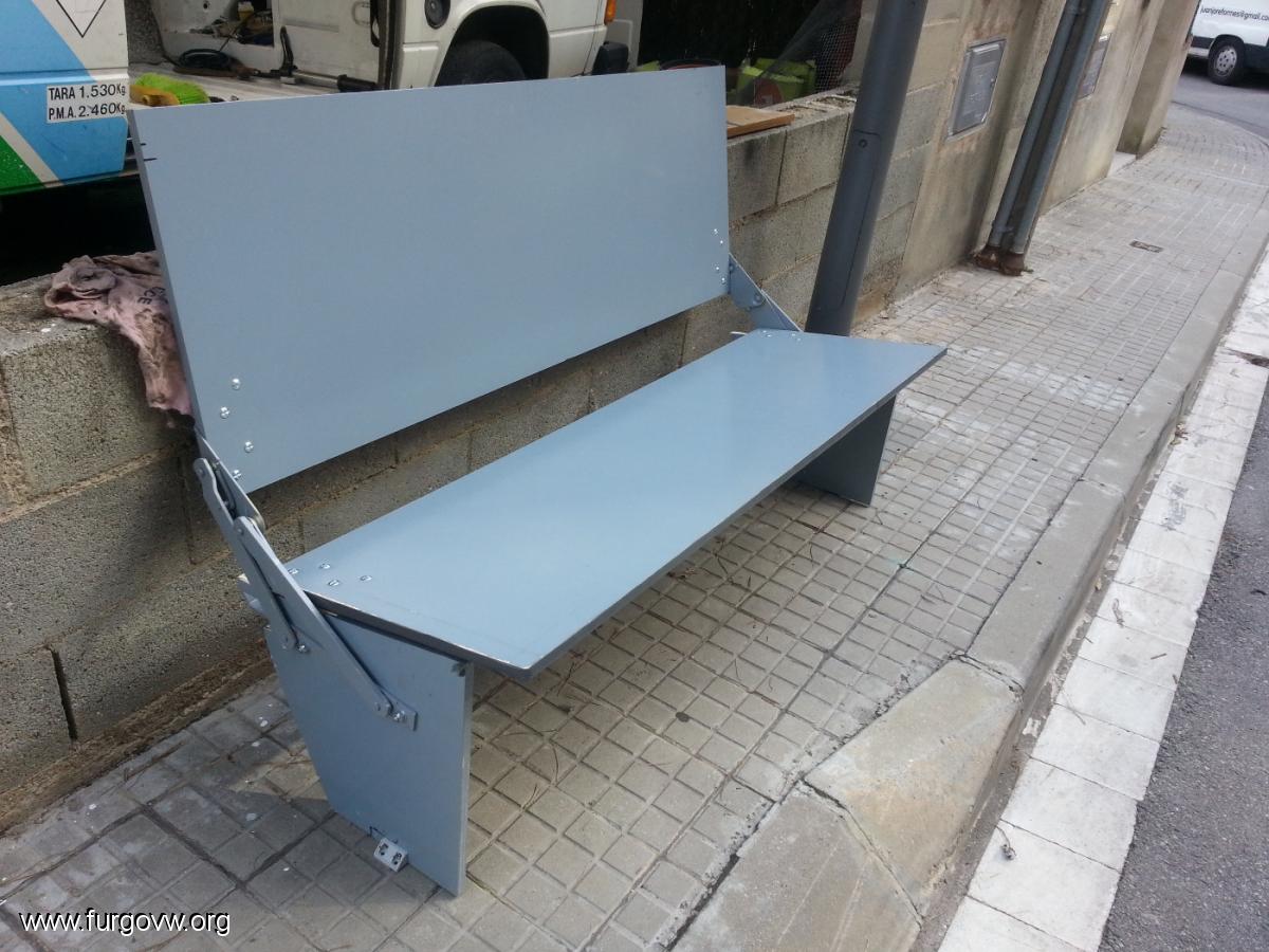

preparando las maderas para el asiento cama.

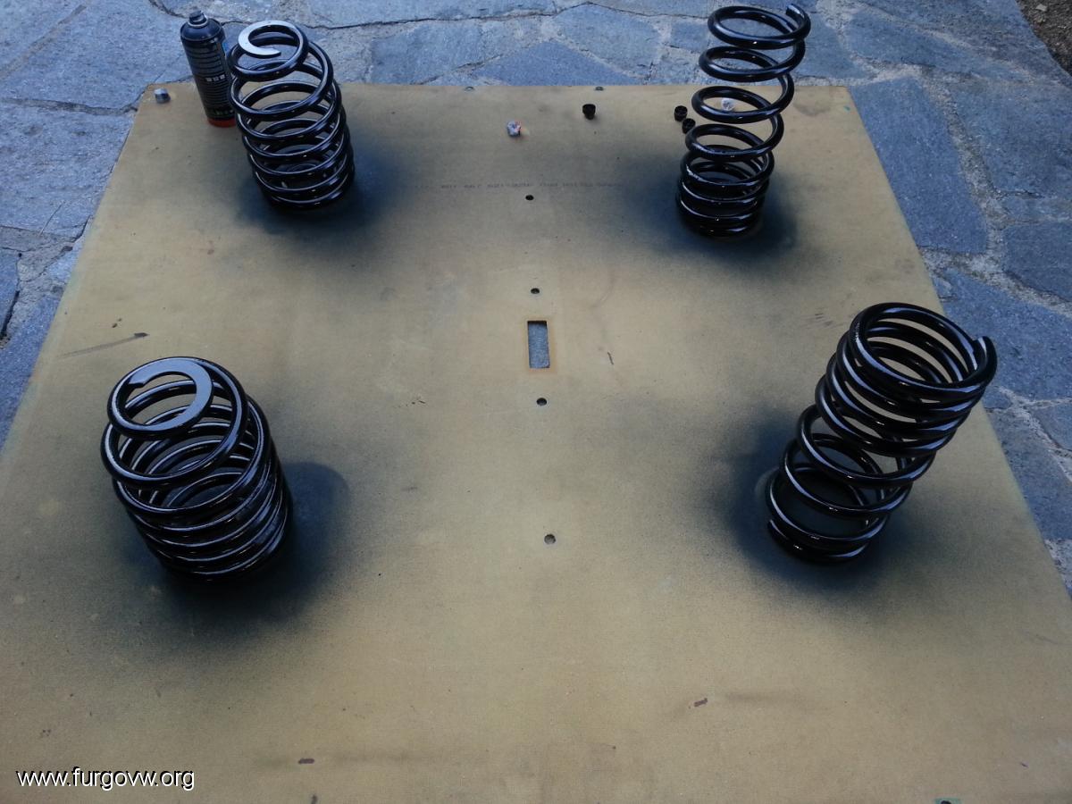

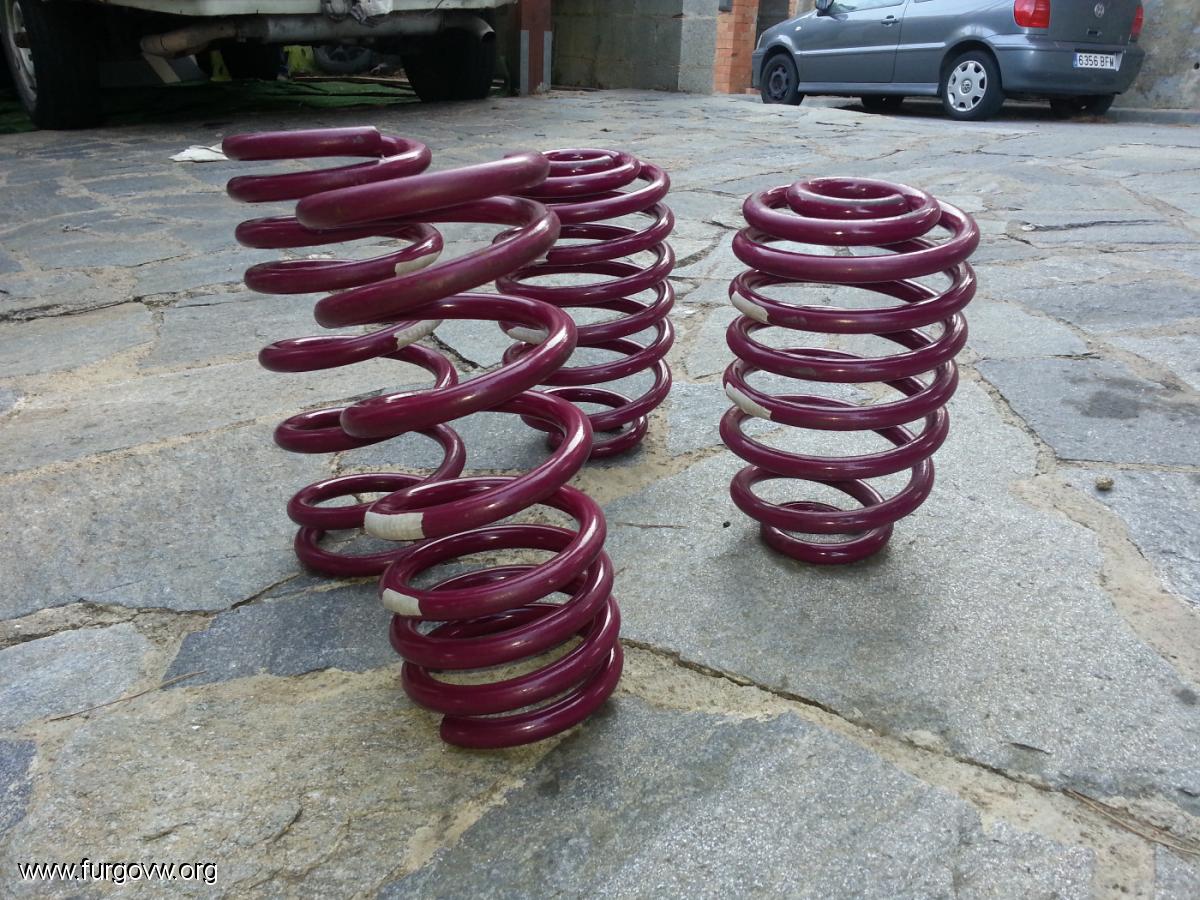

en el apartado de venta vi por casualidad la venta de unos muelles -45mm y me parecio bien el precio y para mi!

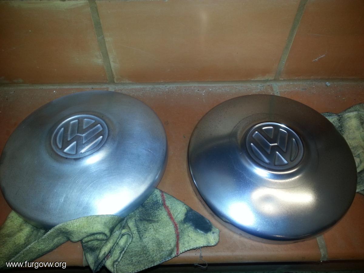

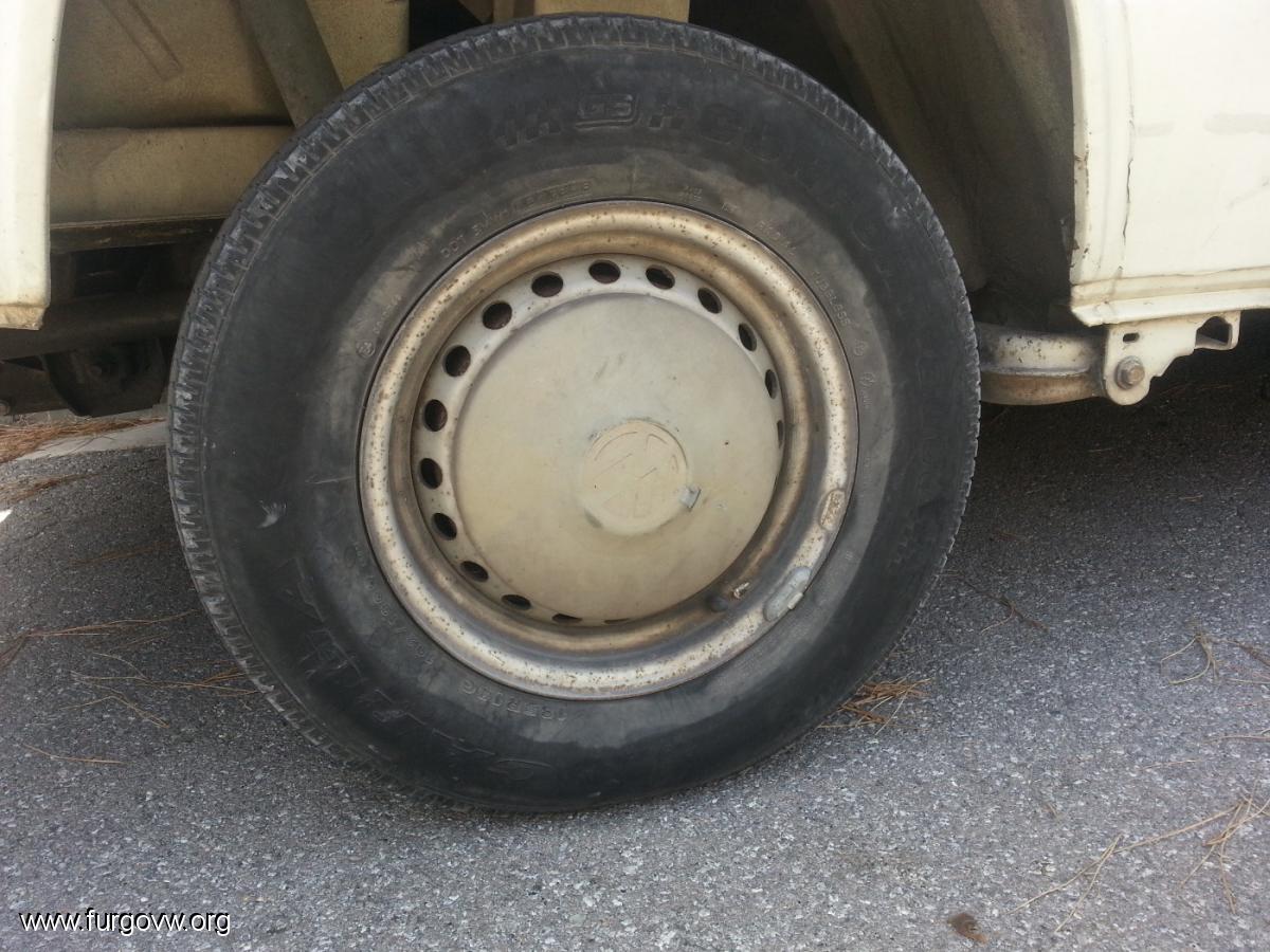

me lie un poco con los tapacubos un antes y despues!

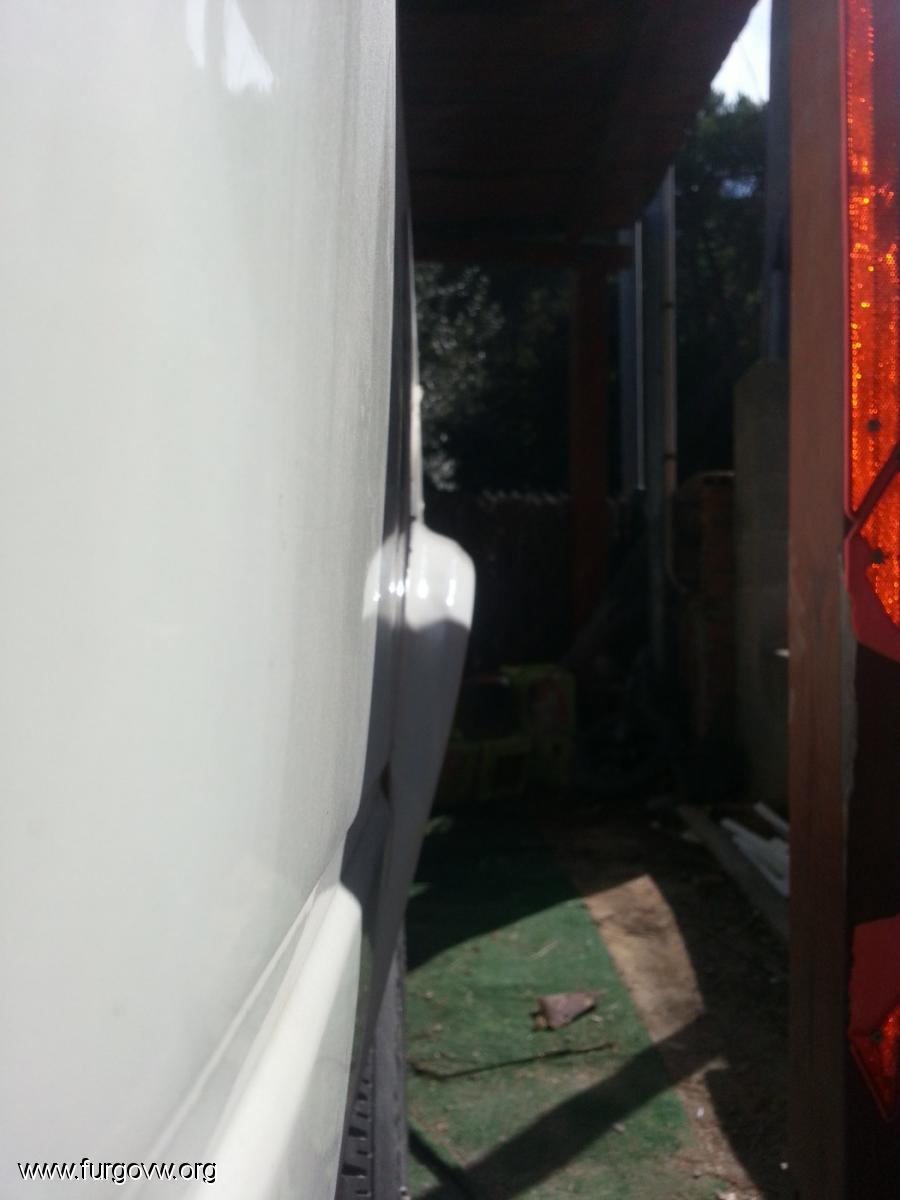

te levantas de la cama y piensas si ensancho el aletin un poco como quedaria y....15mm

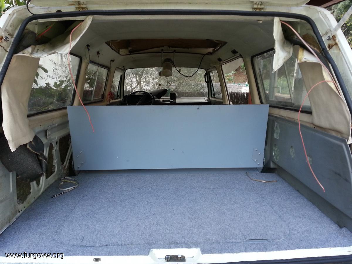

probando las medidas del asiento.

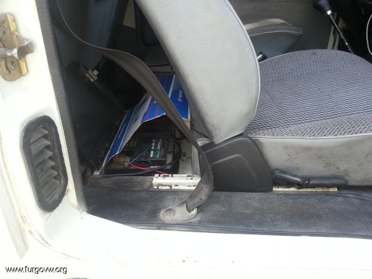

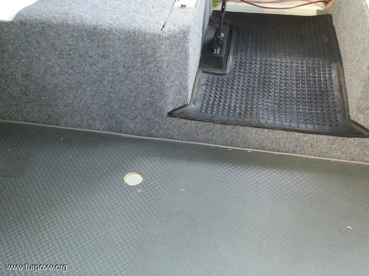

hempezamos a pasar cables, iran 2 baterias aux. una en cada hueco de los asientos, una para el equipo de musica y la otra para luces, tomas de mechero etc.
asiento acabado.

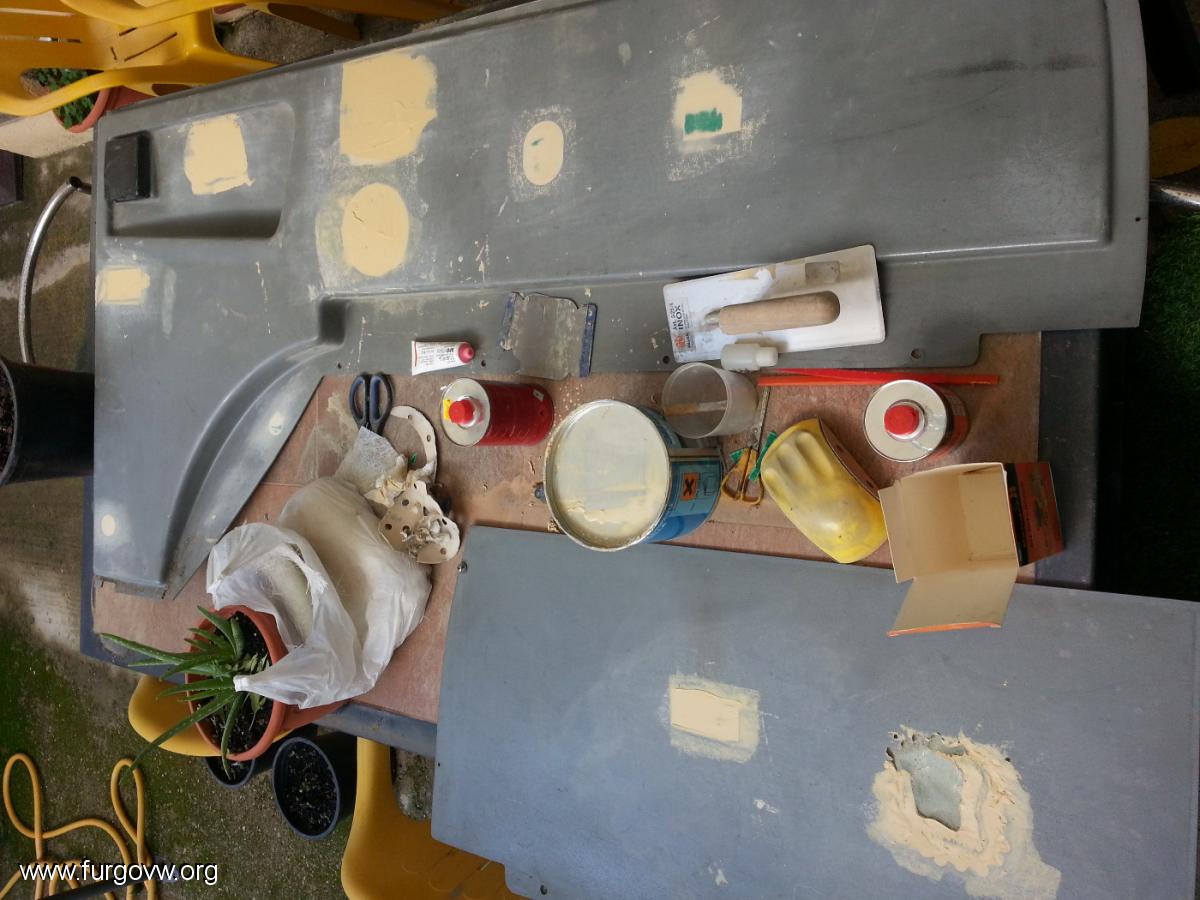

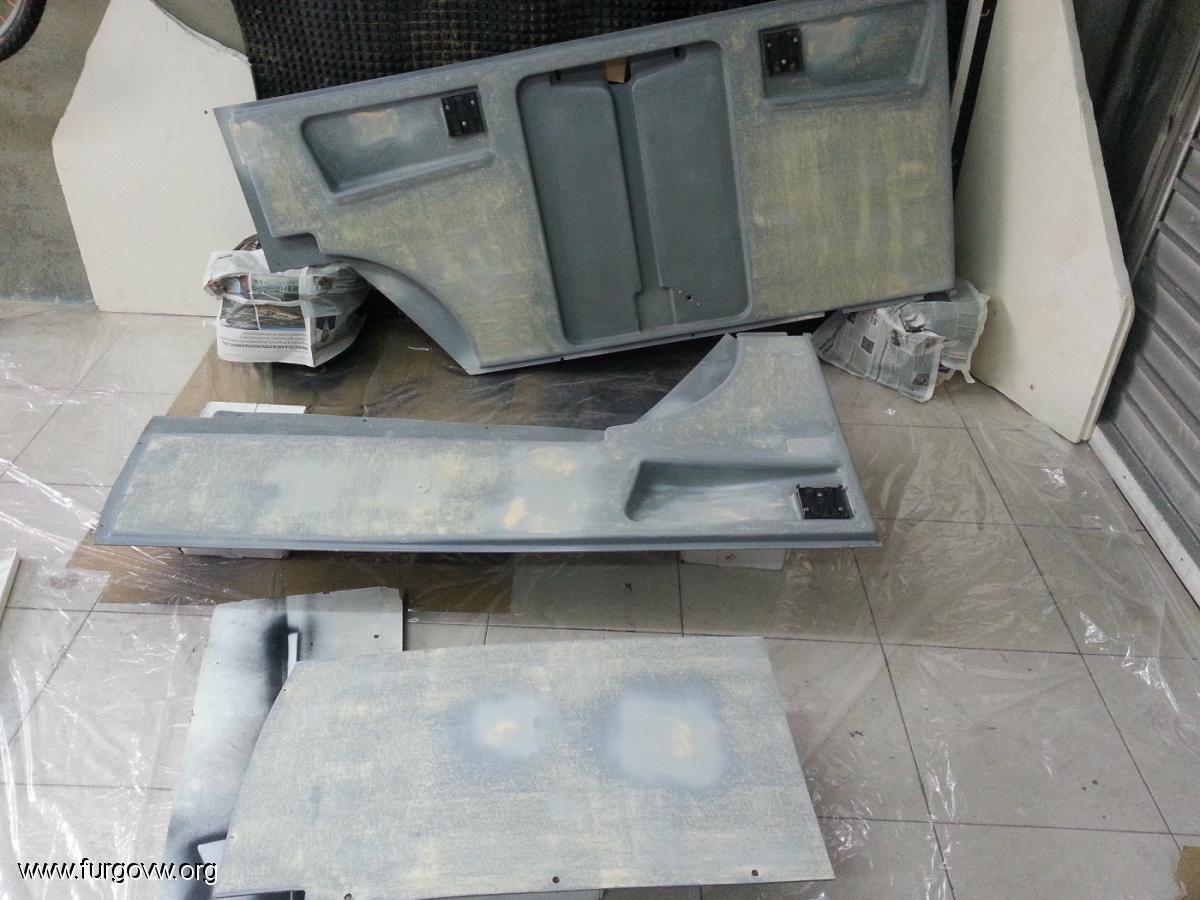

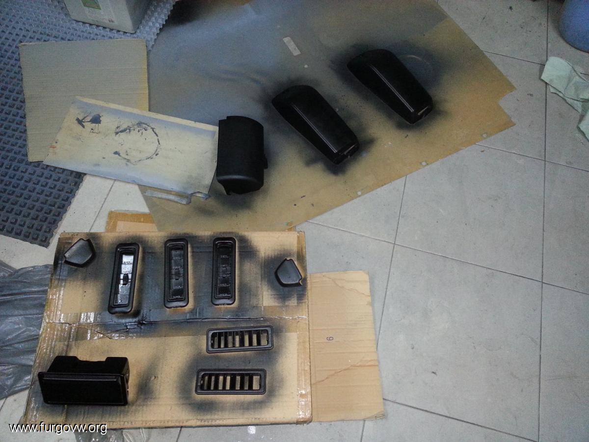

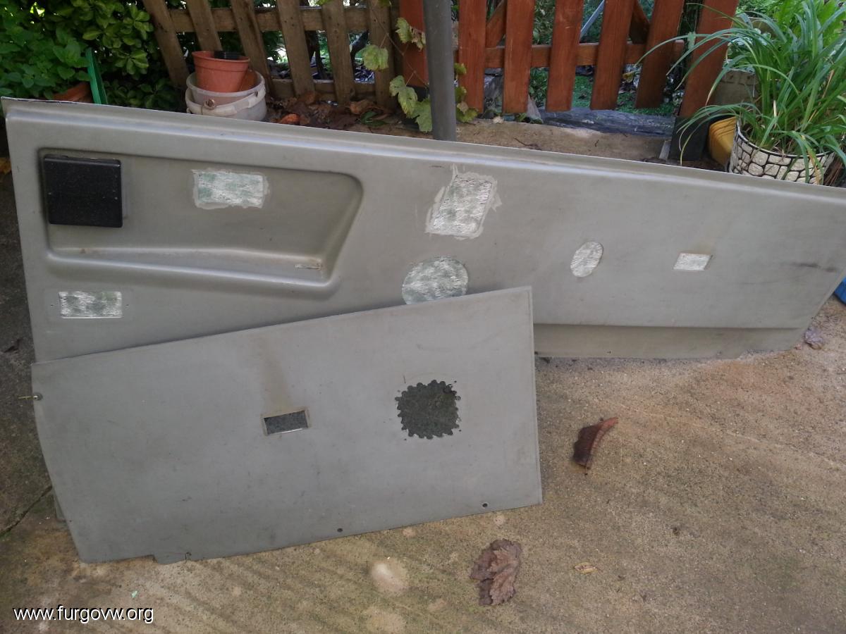

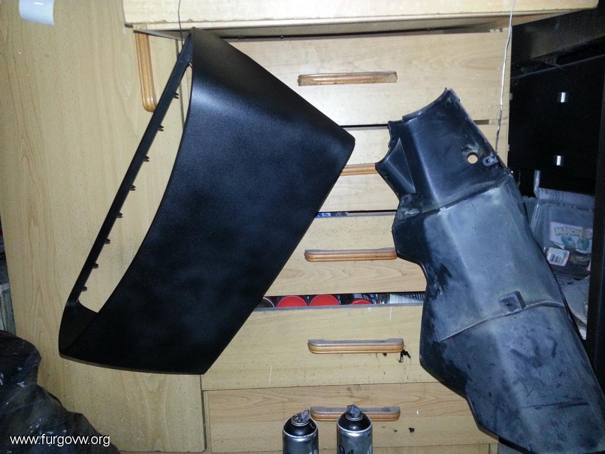

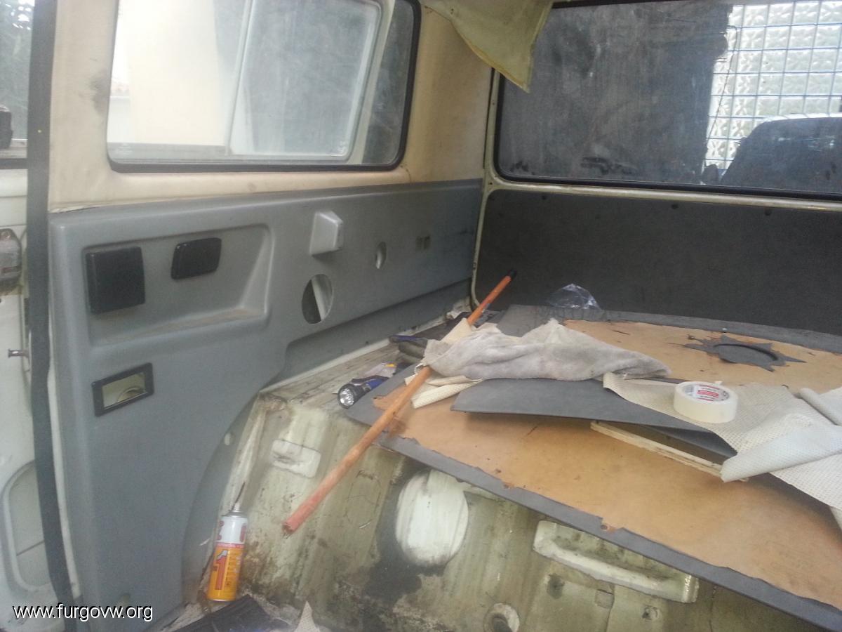

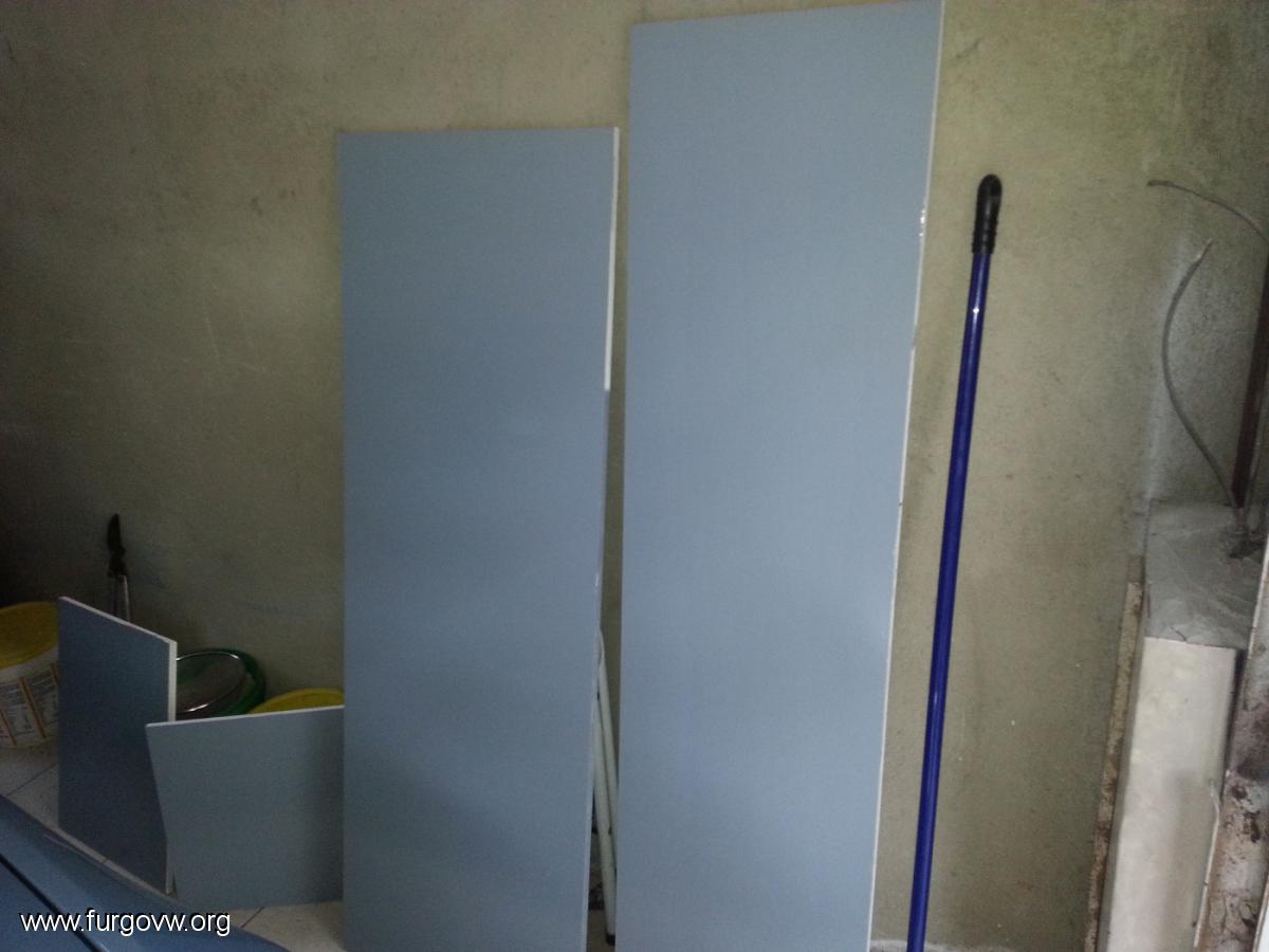

los paneles que compre de multivan tenian algun que otro abujero que no iva a utilizar como altavoces los mandos de la calefa cinturones y varias roturas, havia que repararlos y ya puesto para que queria 3 ceniceros en la parte trasera si no fumo! ???
tenia un problemilla si abia dejado liso los ceniceros y abujeros varios sin la rugosidad que tienen los paneles de multivan iva a quedar mal, pues todo liso, quitamos la rugosidad.
pintaditos y sobrepuesto!
tapizamos las bases de los asientos delanteros.

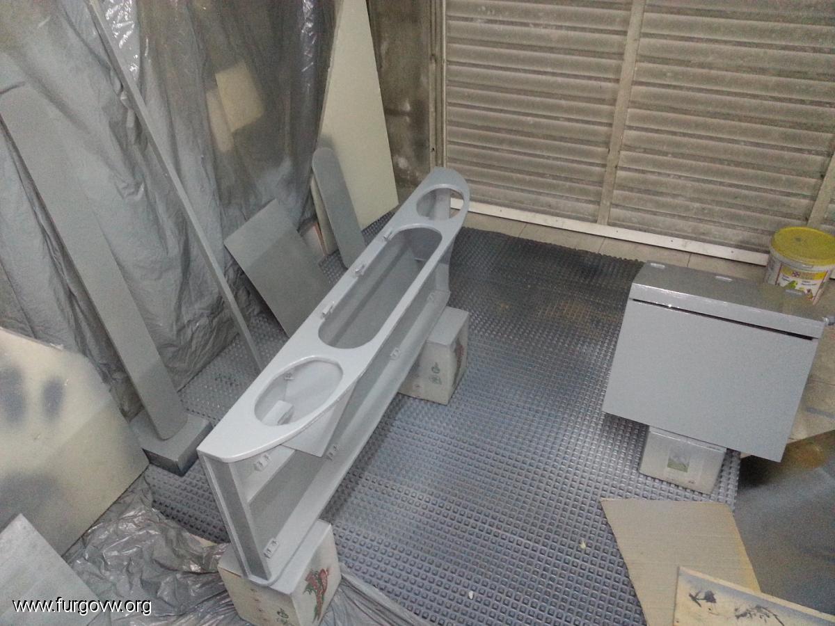

una mano de pintura negro mate en spary para los plasticos.

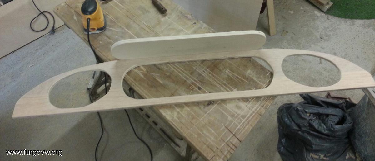

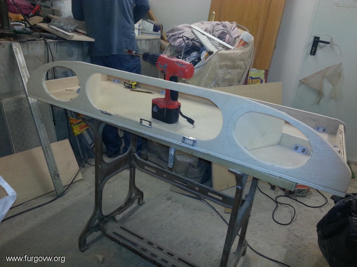

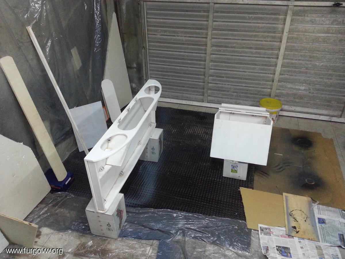

abra que hacer un mueble altillo para poner los altavozes 6x9 y un mueble para el poty que no le hice fotos con las prisas.
pintadido con compresor despues de un tratimiento para la madera.
