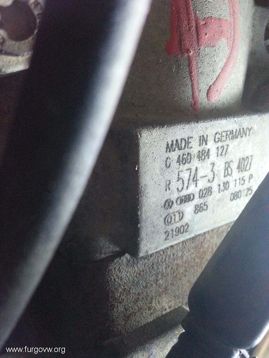

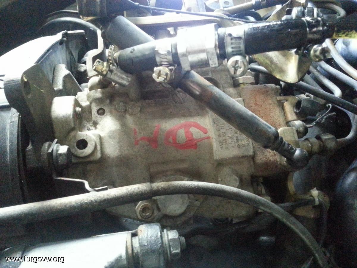

bomba inyectora, os suena?
como puedo haveriguar de que coche o codigo de motor biene esta bomba??
ya que han comentado que no es la de AAZ.
me he fijado y lleva 2 sensores con los cables cortados como si no tubieran que ir para este motor... .panico
MADE IN GERMANY
C 460 484 127
R 574-3     BS    4027
VW AUDI  028 130  115 P
011       865            080125
21902
dejo aqui las referencias por si alguien le puede hechar un vistazo a su bomba y me dice.
muchisisisimas gracias a todos! :-* .meparto
se como estaba pero no como acabara! (T3)
http://www.furgovw.org/index.php?topic=256228.0
JaviMora
A mi la de AAZ desde luego no me parece, a menos que montaran diferentes bombas, me parece mas de 1900d a secas, sin turbo.

JaviMora
Cita de: eduu_04 en Enero 30, 2013, 09:31:45 am
Hoy comparare referencia con la bomba del coche de mi madre un ibaza 98 1.9 D
Aver si te parece. Gracias
A esa bomba me refiero jeje.

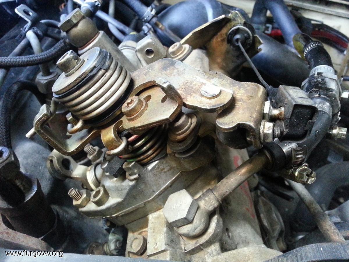

Ademas llevas hecho algo raro... Normalmente llevan un pulmon en la bomba inyectora, tu lo llevas al lado del turbo y parece que va conectado al circuito depresor del freno?  .loco2 .loco2 Si la bomba no lleva ese pulmon, en teoria vas corto de diesel cuando funciona el turbo...
No se a ver si algun experto te aclara.
Saludos!
Chabi
Eso que le han hecho es una "chapucilla", esa Bomba es de 1.9 1Y origen indefinido, osea para un atmosférico, y el colector es ABL y  el turbo habría que ver si es el garret de AAZ .... :

JaviMora
Cita de: Chabi en Enero 30, 2013, 09:53:27 am

Chabi, juraria que todos los colectores de AAZ llevan las siglas ABL ...

Chabi
Javi, ni idea si te digo la verdad no he visto un AAZ en directo solo en fotos :P JaJajaJAjaJAjaJaja pero el turbo es clavadico :D

haver si lo he entendido todo... jejeje
mi motor es AAZ con bomba de Y1 y supuestamente colector de admision de ABL
entonces tengo una bomba de motor diesel atmosferico? valla me voy buscando una de aaz?
la que he marcado ariba en azul es la mia.

eduu_04

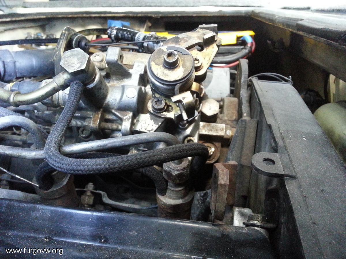

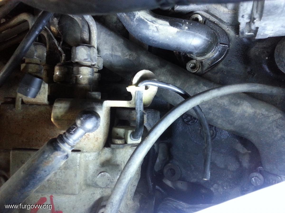

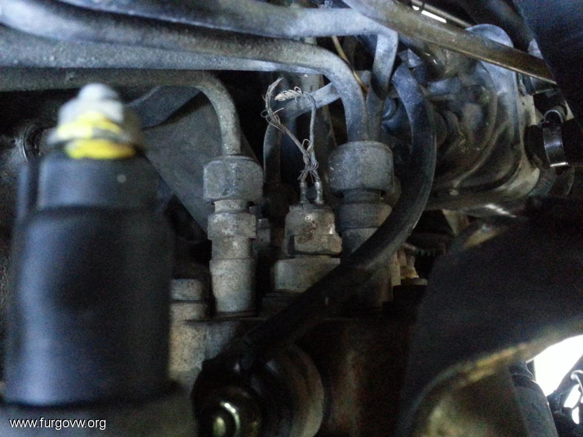

unas  .fotografo de mi bomba. haver si alguien la reconoce.

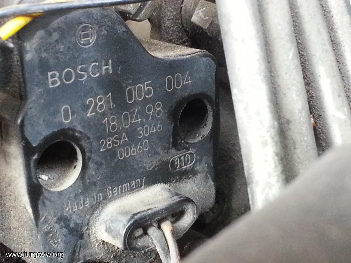

aqui las cosas raras de mi bomba..... .confuso2
un sensor/contacto con los cables cortados y pelados...
segunda cosa rara... otro cable cortado..
sigo sin entender como pudo montar tanta cosa rara en este motor...
la bomba del coche de mi madre (seat ibiza 1.9 SDI)
no se parece mucho pero tampoco tiene ese pulmón que comentáis..
