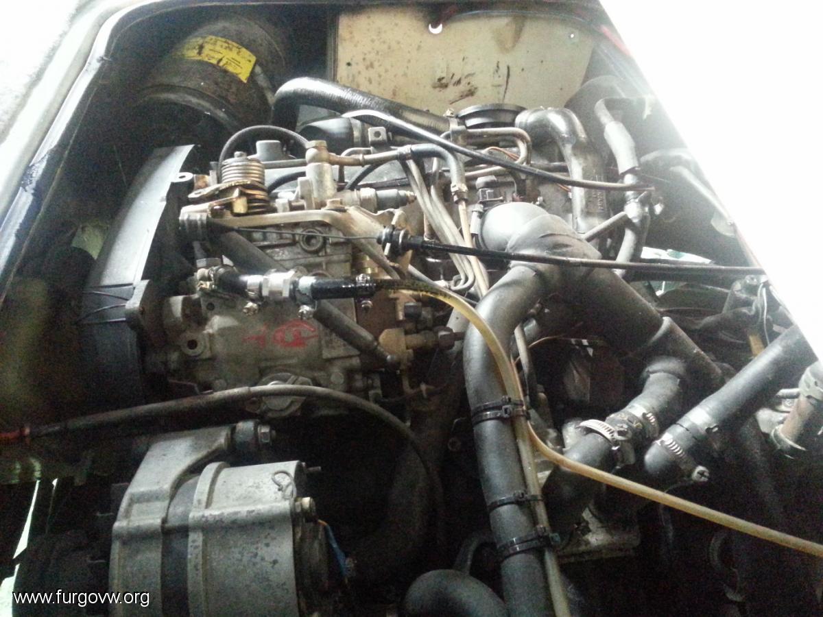

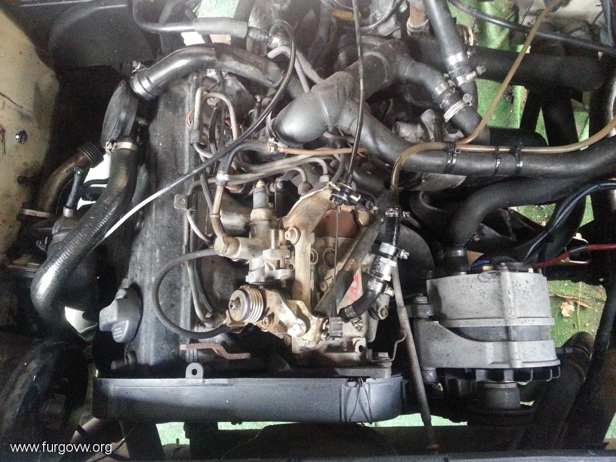

Enero 27, 2013, 14:57:31 pm #258 Ultima modificación: Enero 27, 2013, 21:25:17 pm por eduu_04

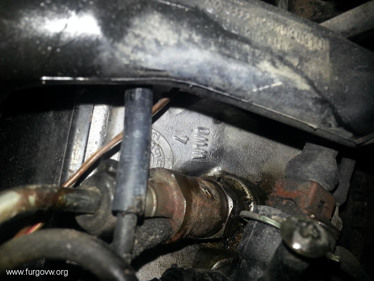

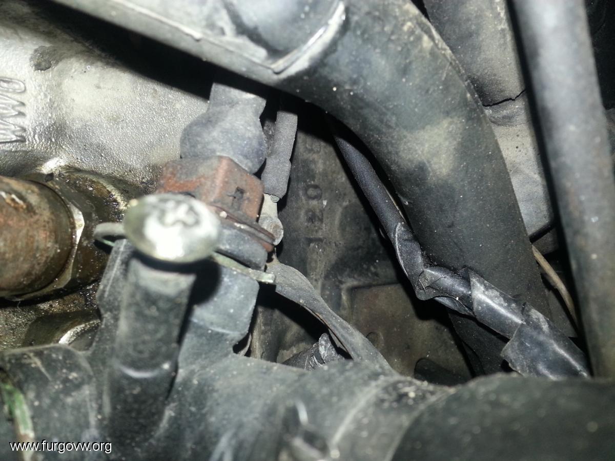

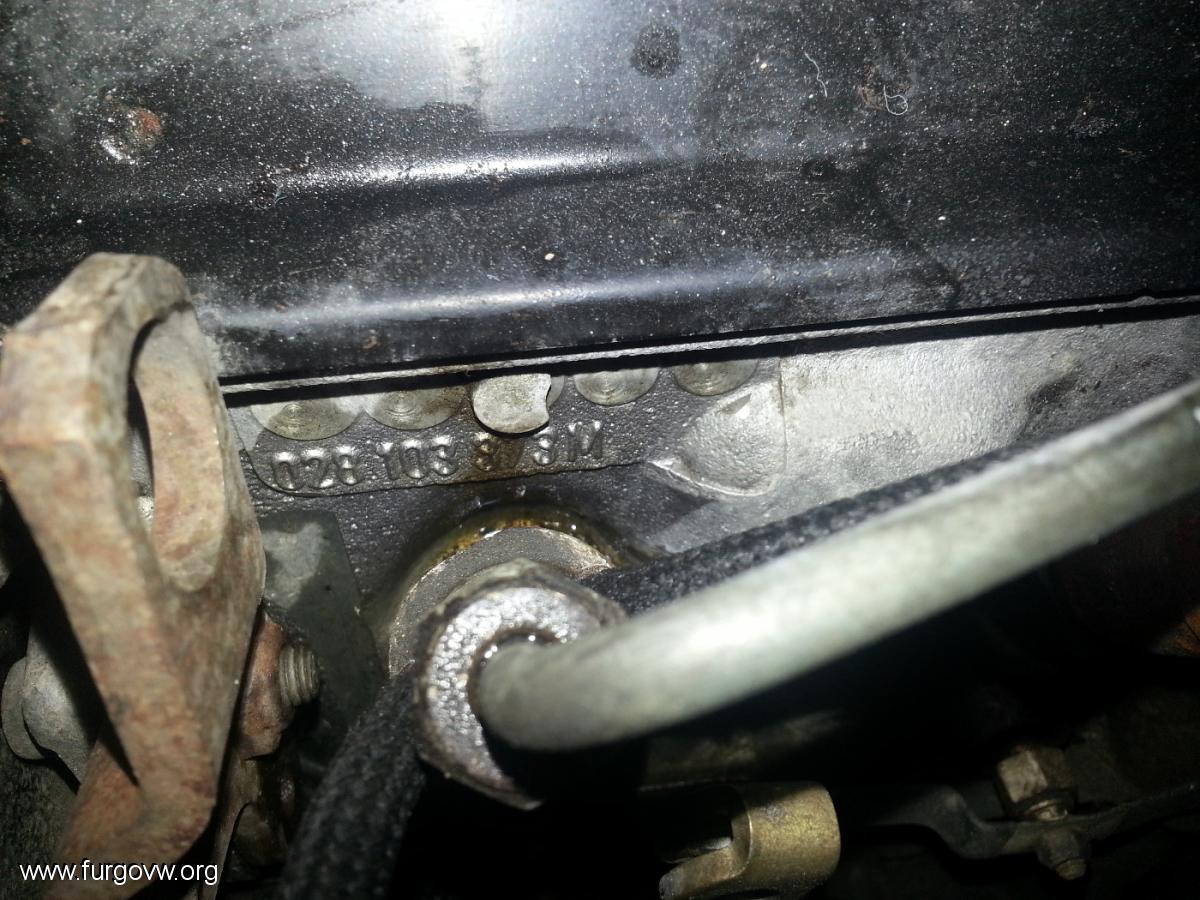

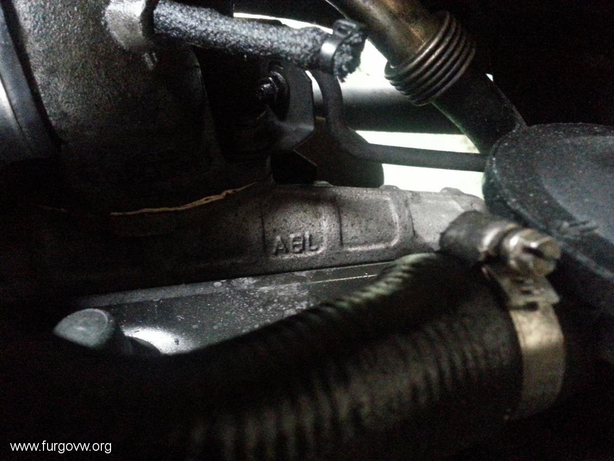

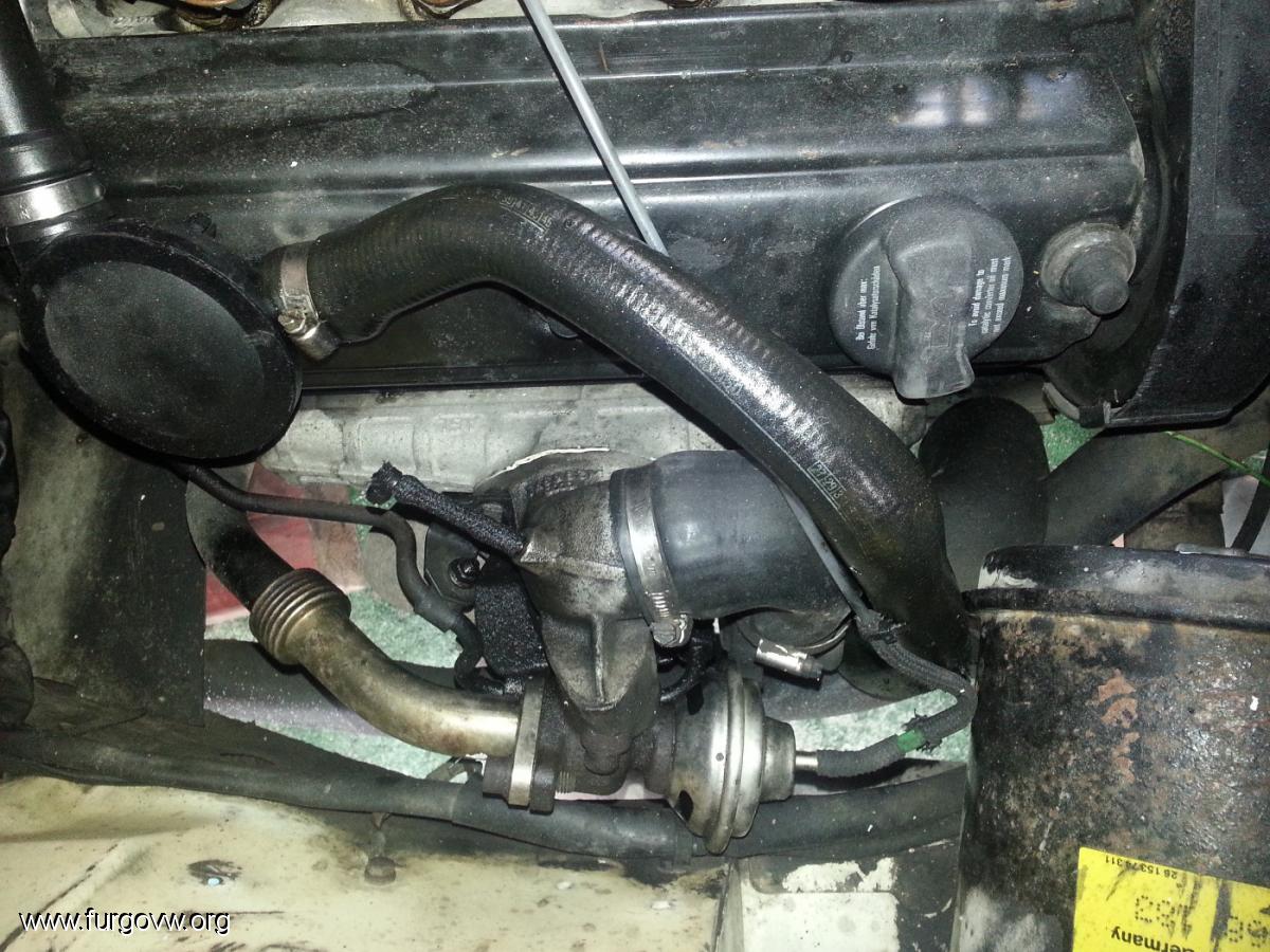

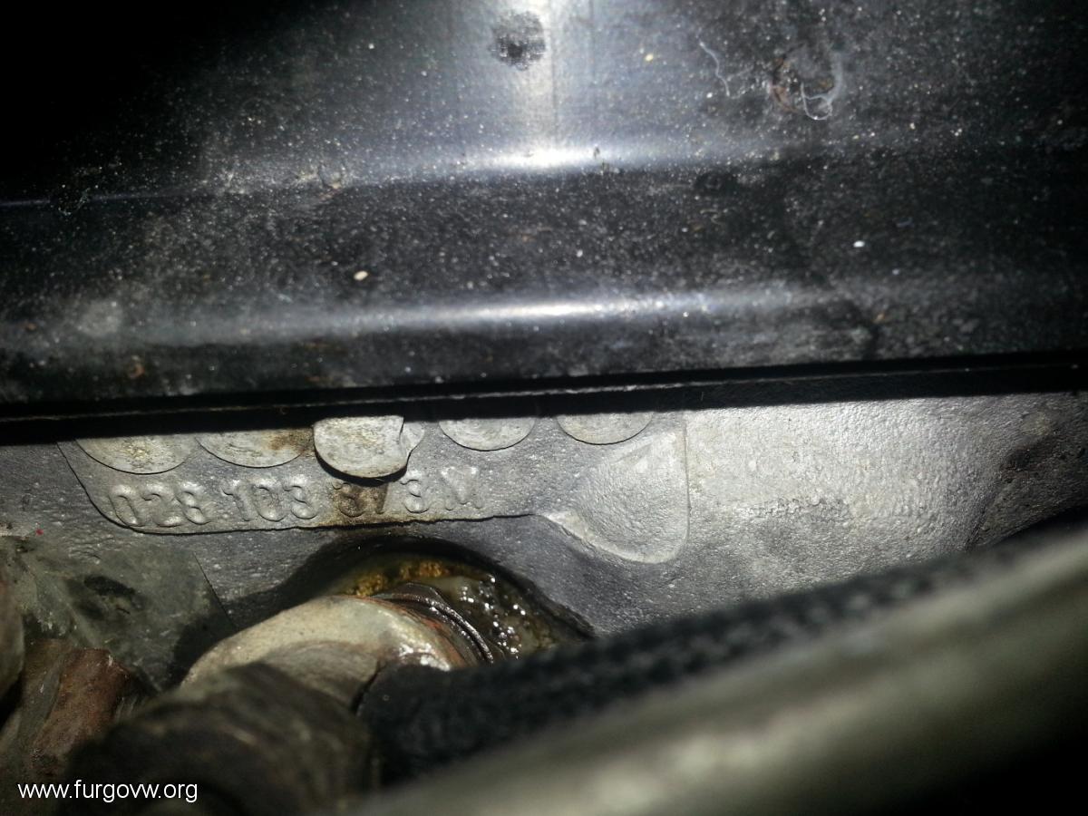

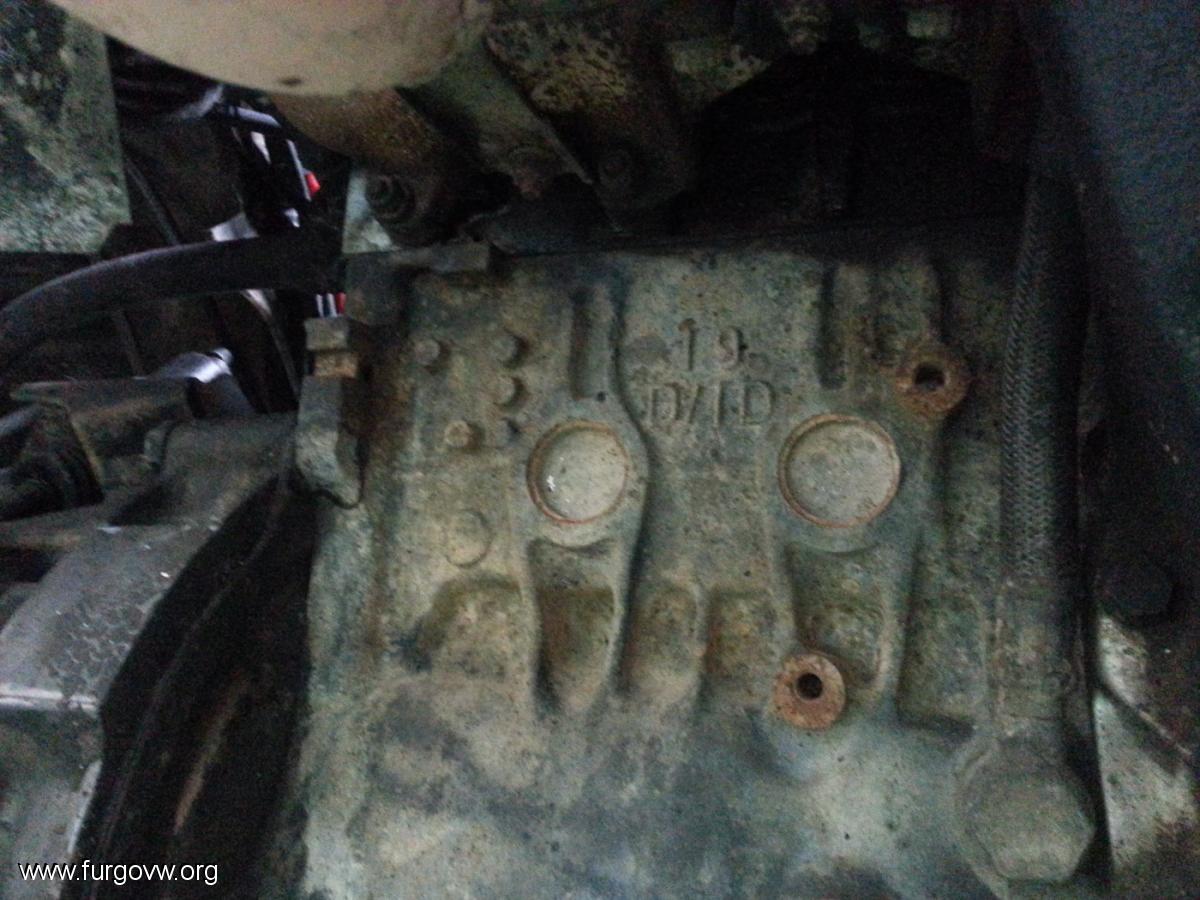

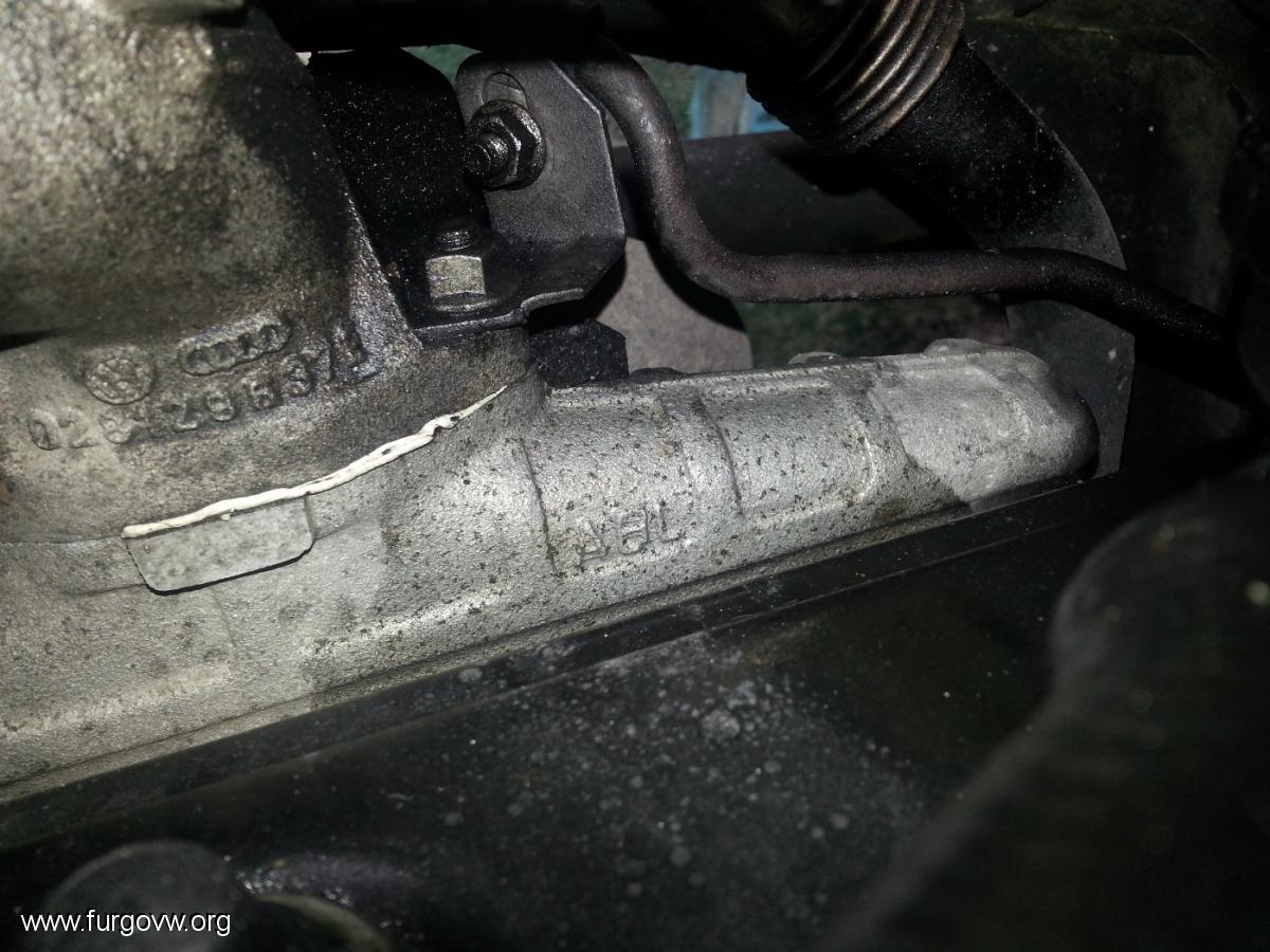

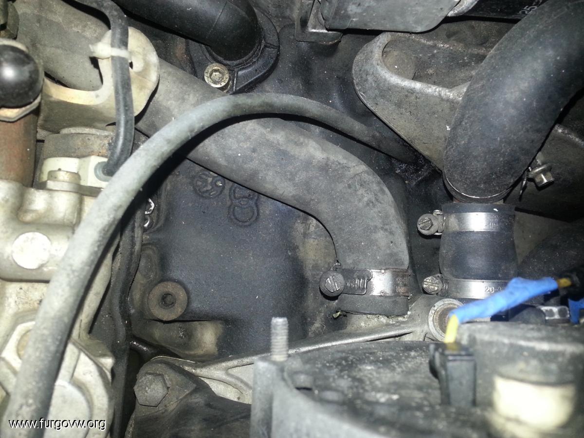

haber si entre todos podemos haveriguar algo  :'(
que motor llevo en mi t3? ABL AAZ..  .confuso2
la compre con el motor cambiado a 1.9td y nose cual.. :-\
colector de admision: ABL
debajo del ultimo inyector (al lado de caja de cambios):     4
                                                                                          ww0
encima del primer inyector (supongo que es la ref. de la culataa) he buscado y sirve para ABL y para AAZ.(028 103 373M)
por debajo de la furgo, en el bloque:    1.9
                                                             D/TD
mas abajo del cuarto inyector: 120 C
y en el bloque pero por ariba: vw audi
y pongo un par de fotos mas por si alguien ve algo.. (ahi varias cosas raras, aun no le hecho nada al motor..)

tiene pinta edu de ser motor reconstruido.
los 1,0td o son codigo aaz o abl.

Chabi
Edu el código viene debajo de los anagramas de VW y Audi, debajo de la bomba de inyección y el Alternador si no recuerdo mal .
De todas formas me da que es un ABL , esa bomba de AAZ no me suena, pero que se pronuncien los profesionales del motor :D
JaviMora
Yo te diria que te olvidaras de las siglas ABL que has visto, eso viene asi tambien en el AAZ. Me da que tu furgo lleva un AAZ completo, con colectores y turbo de aaz. La tapa de balancines no se corresponde con la del ABL y si con la de AAZ. La bomba, pues creo que ni ABL ni AAZ jajaj
Asegurate mirando el codigo motor, que esta debajo del 3º y 4º inyector...  *imagen borrada por el servidor remoto Mira arriba, donde pone PB.
